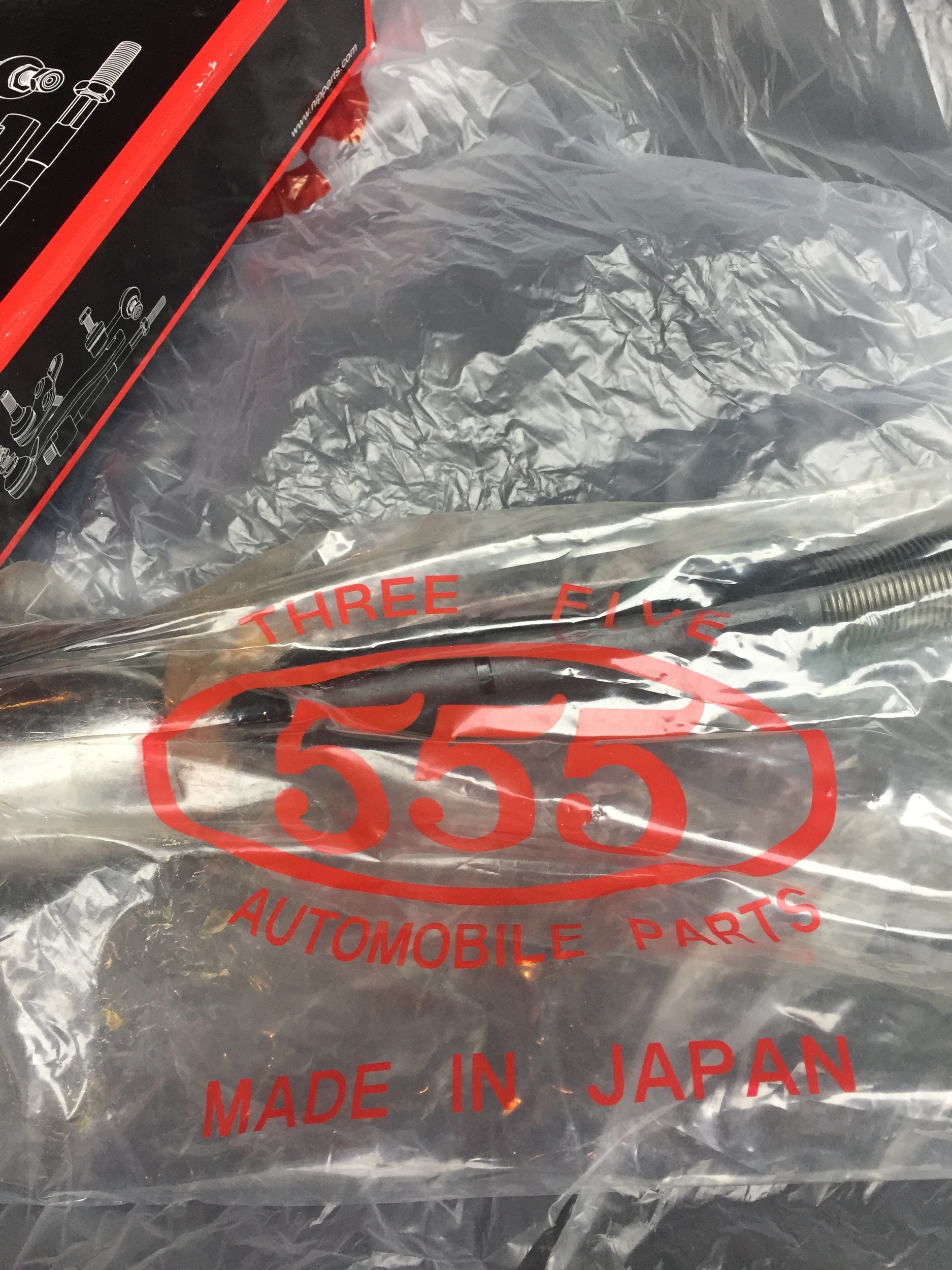

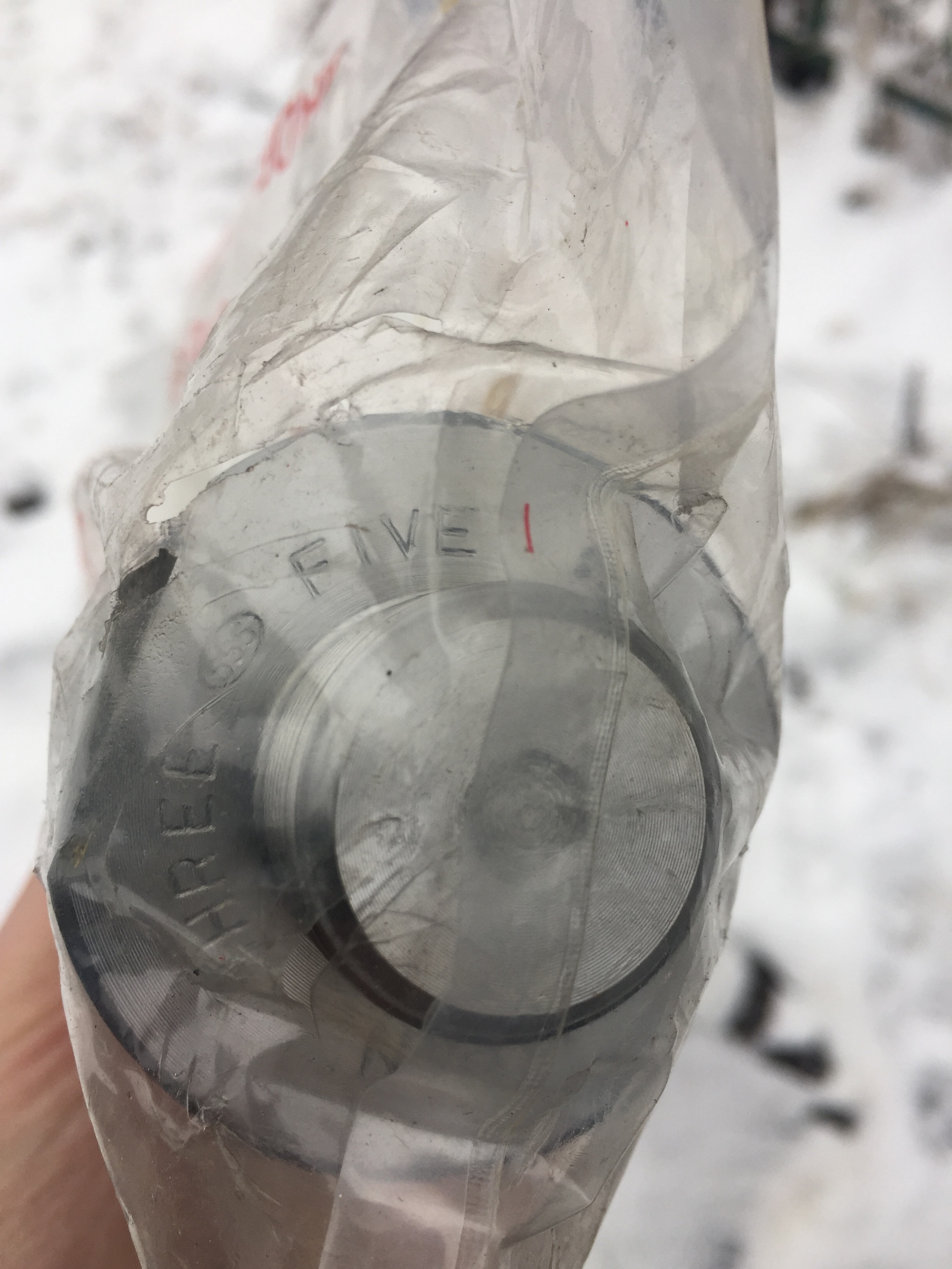

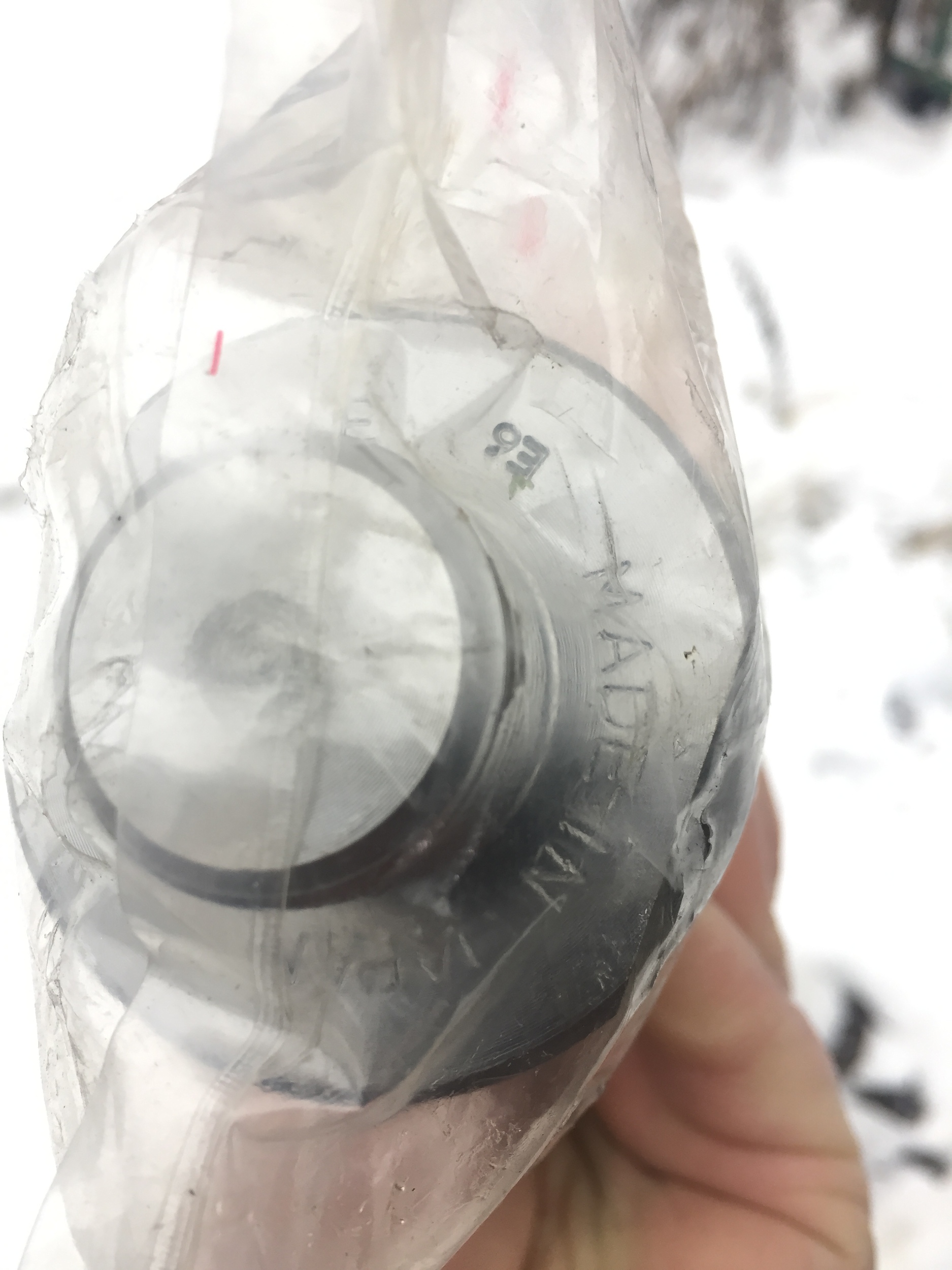

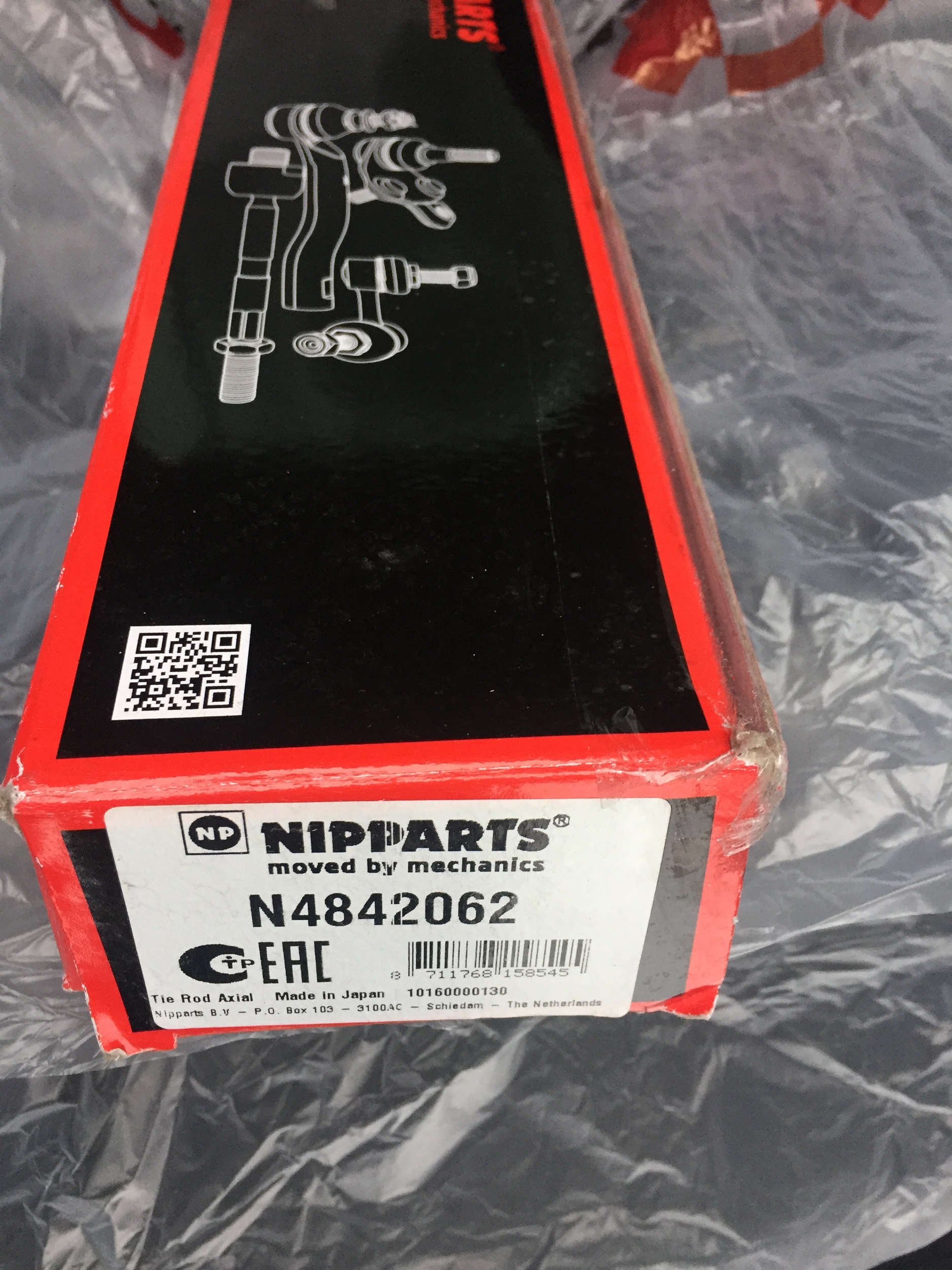

    В итоге взял наконечники оригинал, а тягу самую дорогую из неоригинала, nipparts. Да, я знал что они *упаковщики* и что скорее всего в коробке будет 555, так и получилось. Разница в цене 555 и nipparts 555 рублей наверное 700 вышла, но как-то спокойнее чтоли ...
    фото

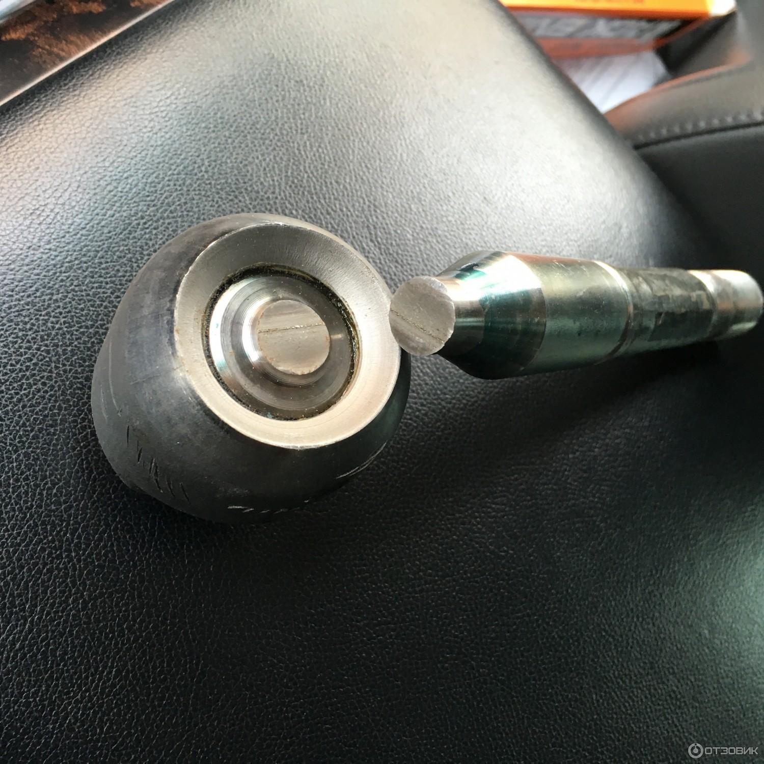

    • Машина: LC200 2008г
    А то наткнулся в инете на вот такую фотку оригинала, человек заказывал в емех .. проехал один день
    Человек на след день сменил на неоригинал, я решил без экспериментов с *оригиналом*
