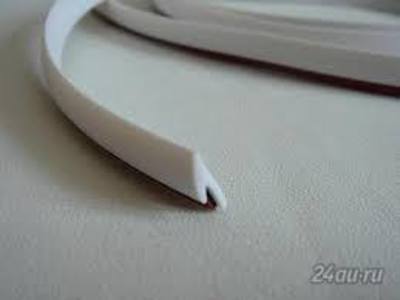

    Я себе купил в на авторынке, они мотками продаются, 100-200 рублей за метр. От производителя зависит.

    Просил знакомого, он во Владивостоке брал. Но эти резинки не проблема в любом более-менее цивилизованном городе.
    Это пример, цвета разные бывают.
    Можно в интернет магазинах поискать.

    Совершенно верно, себе такие когда-то ставил, формы профилей разные бывают, цена копейки
