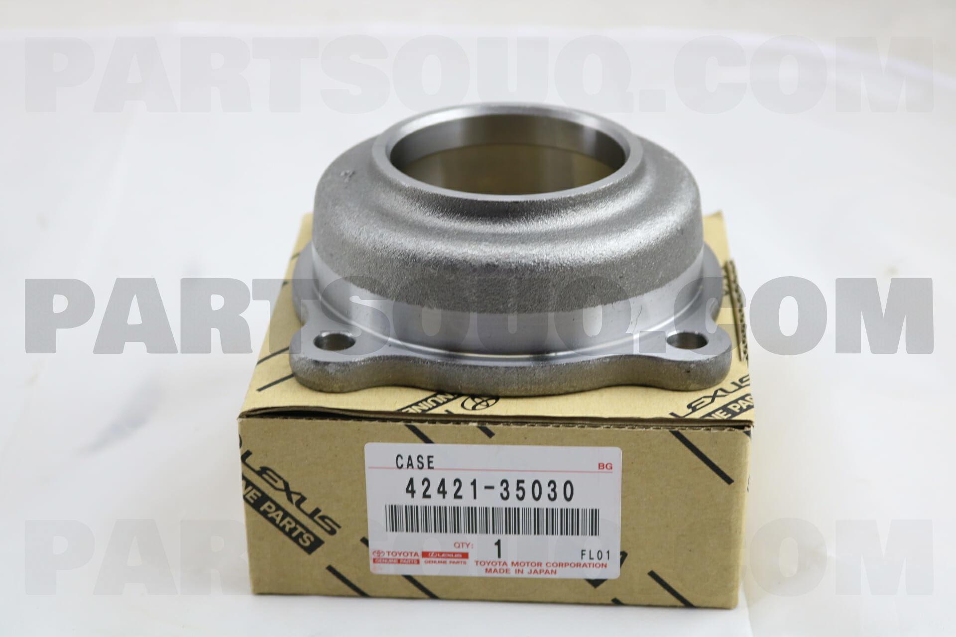

    Всех с праздником! Подскажите ,поменял подшипник задней ступицы (во второй раз), но люфт так и не исчез, (хайлюкс ln -106) , может люфтить из за крышки (корпуса) подшипника (которая на фото)  или нет?  Если бы люфт был от ГП (редуктора) от шлицов полуоси то бы думаю, что был бы люфт в трансмиссии при переключении скоростей,  скоростя переключаются мягко ничего не воет не шумит и не скрипит.....
    Подскажите кто нибудь, при снятой полуоси когда покачиваеш за вал полуоси если присмотреться то видно, что подшипник немного шевелиться  в корпусе подшипника, нормально это или подшипник должен там сидеть  очень плотно!?  Может ли от этого быть люфт на колесе?
    Каким образом ты определил что подшипник шевелится в корпусе?
    Сто раз уже это обсуждали, почитай внимательно тему.

    Написал же, что когда покачиааеш за вал снятой полуоси ,то видно, что шевелиться в корпусе, тему читаю внимательно, т. к подшипник менял уже второй раз, также не нашел может ли из за дифференциала ГП быть ллюф на колесе?
    подшипник стоит в корпусе и он закрытый со всех сторон, его просто невозможно увидеть, ты только можешь увидеть что полуось имеет осевой люфт
    подшипник в корпусе может болтаться только в одном случае, если уши корпуса отогнуты и не плотно прилегают к плоскости чулка
    7 часов назад, DMA100 сказал:
    писали уже не однократно, что причина люфта кроется в самом подшипнике, даже новый подшипник имеет люфт заложенный конструктивно, а раз он люфтит то и полуось будет люфтить чтобы ты не делал, на колесе люфт видно более заметно
    если ты поставил новый подшипник, сальник, втулку и собрал всё как написано в инструкции , то ездий и радуйся и не мешай машине работать!

    Подшипники оба раза менял в паре т. е. оба, на правом колесе люфт совсем не большой ( согласен можно ездить и радоваться), но на левом колесе он реально большой около 1 мм где то колесо болтается, если бы было конструктивно так заложено то люфт был бы на обоих  думаю одинаковым. ,   скажите если знаете может ли быть причина в самом редукторе, или корпус подшипника, или выработка на валу полуоси, больше думаю вариантов нет!
    какой именно люфт? вовнутрь - наружу или вверх - вниз?
    1 час назад, DMA100 сказал:
    в редукторе люфт есть полюбому, он ведь далеко не новый, но на колесе ты его вряд ли почувствуешь
    про корпус я уже написал тебе
    это надо было смотреть при замене подшипника, обычно там идёт износ при заклинивании подшипника и он не больше десятки, но не миллиметр, на вряд ли там так полуось сожрана, ты бы это сразу заметил
    3 минуты назад, DMA100 сказал:
    что это может быть
    ты создал принудительно натяг, детали встали в распор и не перемещаются относительно друг друга

    Сделали прокладку подложили люфт не исчез, да и на полуоси увидели, что люфтит сам подшипник причем на левом колесе люфт гораздо больше
    ты же сам писал про то что люфтит подшипник

    Мне так сказали мастера которые второй раз меняли подшипник, теперь уже говорят, что редуктор...
    14 минут назад, Антуан сказал:
    Люфт радиальный, и не много осевой тоже есть
