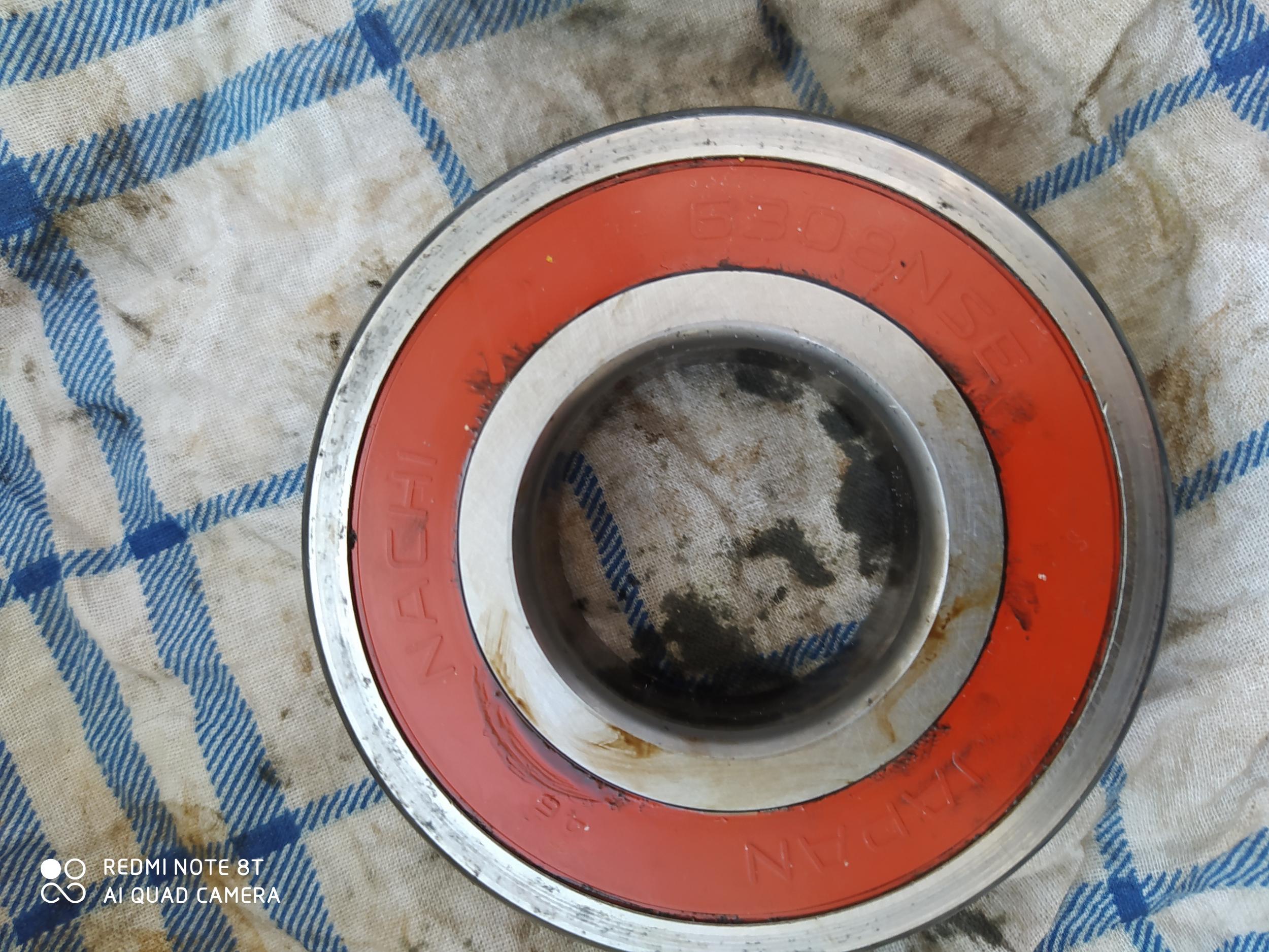

Вот щас сфотал у меня такой  стоял похоже родной

@DMA100 на обойме должны быть цифры и буквы, посмотри что там написано
на пыльнике написано 6308 NSE, надо искать буквенное обозначение для фирмы NACHI

9 минут назад, Антуан сказал:
Посмотрел внимательно, ничего там нет

  • Откуда: Кисловодск
значит только на пыльнике надпись
посмотрел, у NACHI тоже самое обозначение, CN С2 С3 С4 С5 это тепловой зазор, но на твоём не вижу этого индекса
попробуй найти в магазине 6308 2RS CN, это нормальный зазор, и посмотри какой у него люфт
