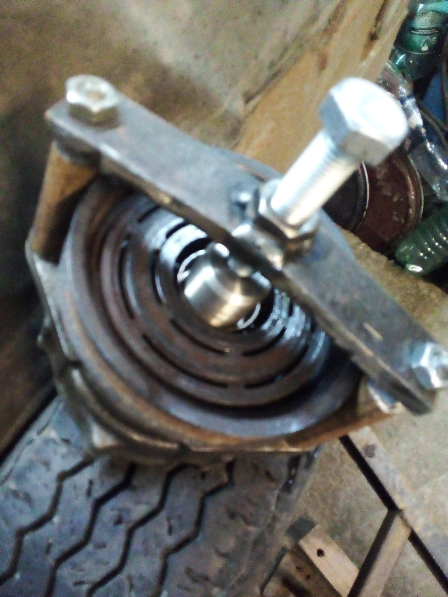

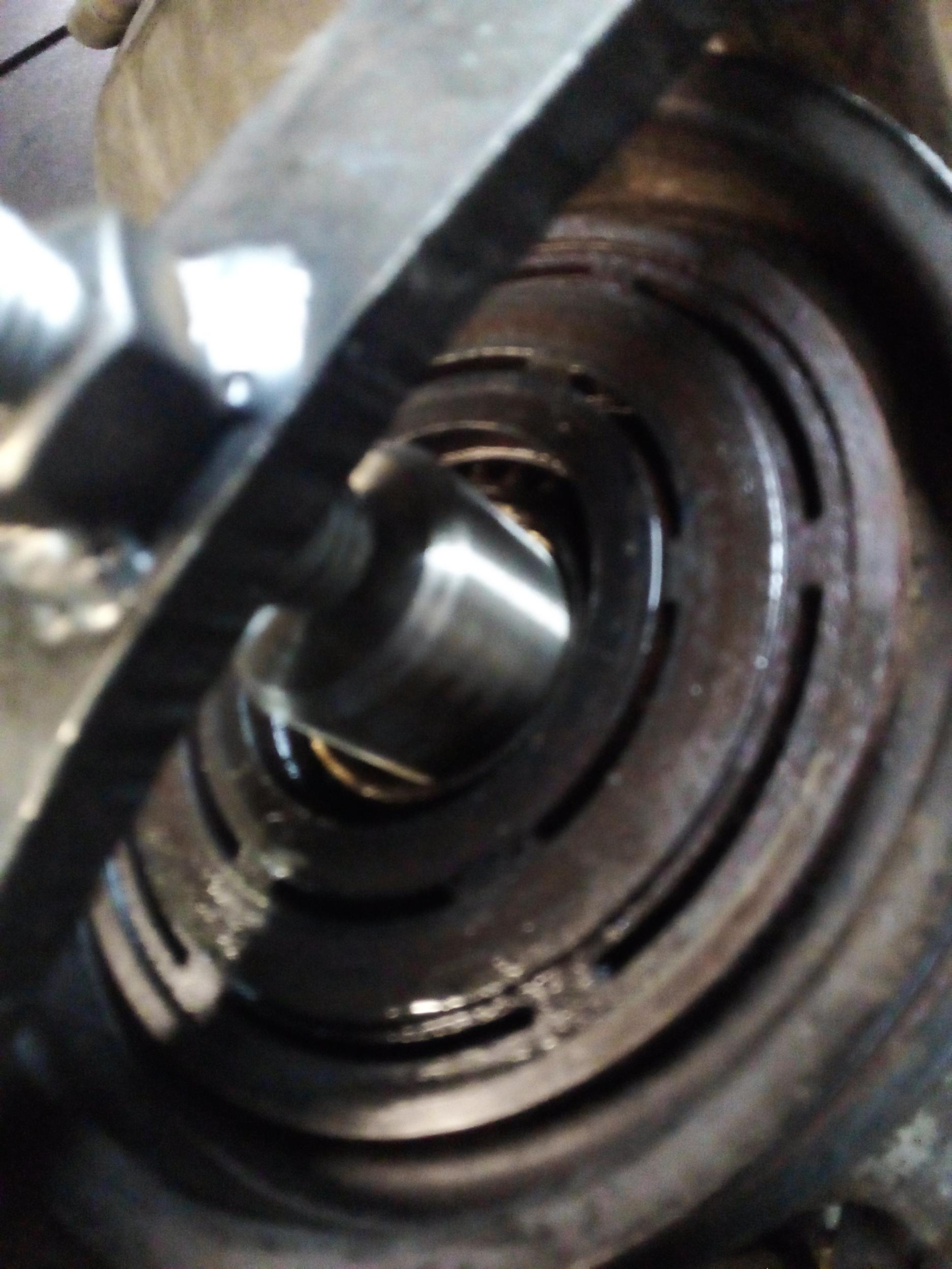

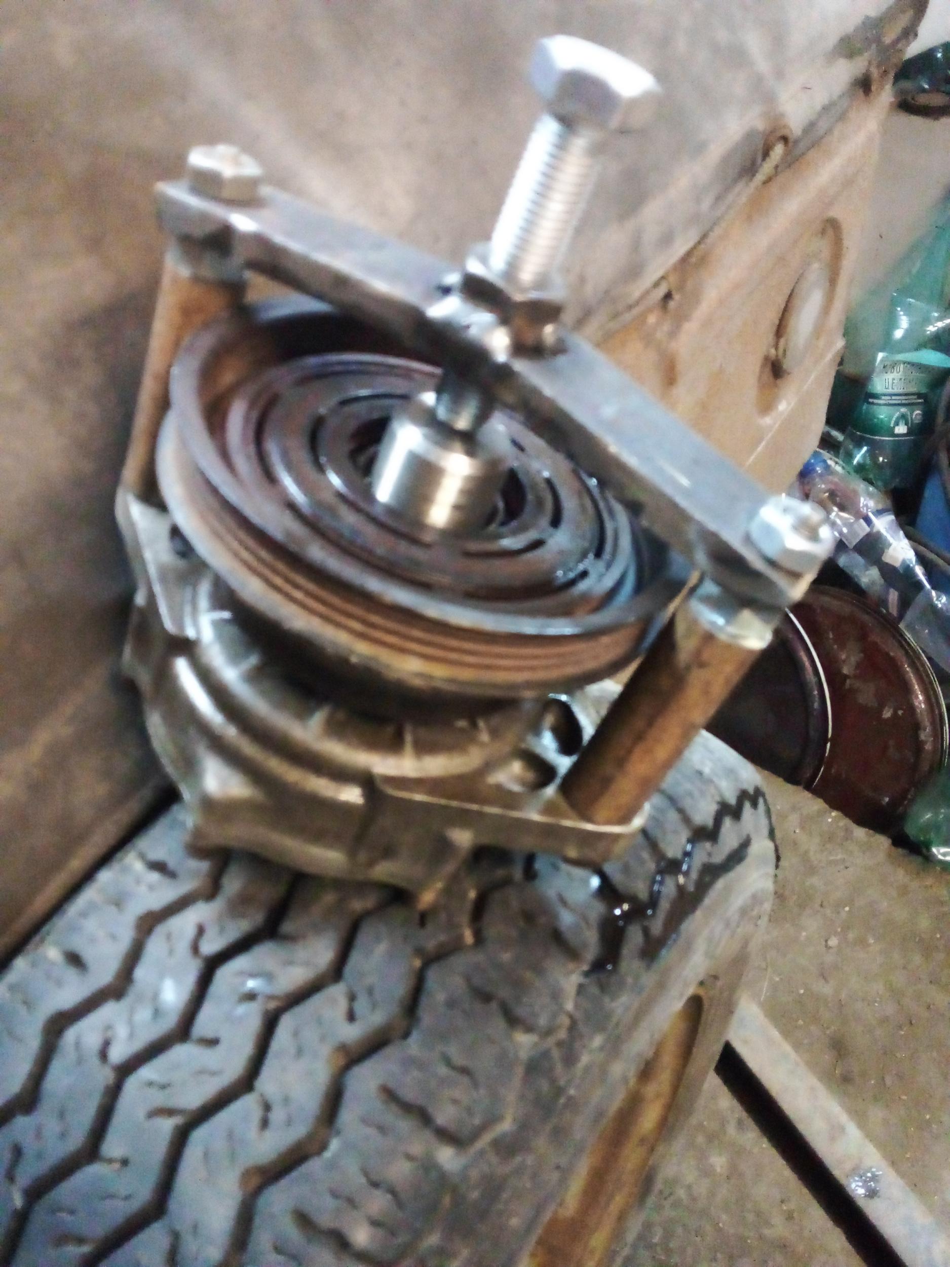

    Всем добрый день. Прошу консультации, кто разбирал данный подогреватель своими силами. Я так пока и не осилил.Сделал приспособление для снятия шкива. Стал выпресовывать--шкив сдвинулся мм. на 7 --более не идет. Дальше боюсь что-то сломать. Или я не так что-то разбираю--??.

    Проставку в виде головки подберите по размеру и на пресс. Я так делал.

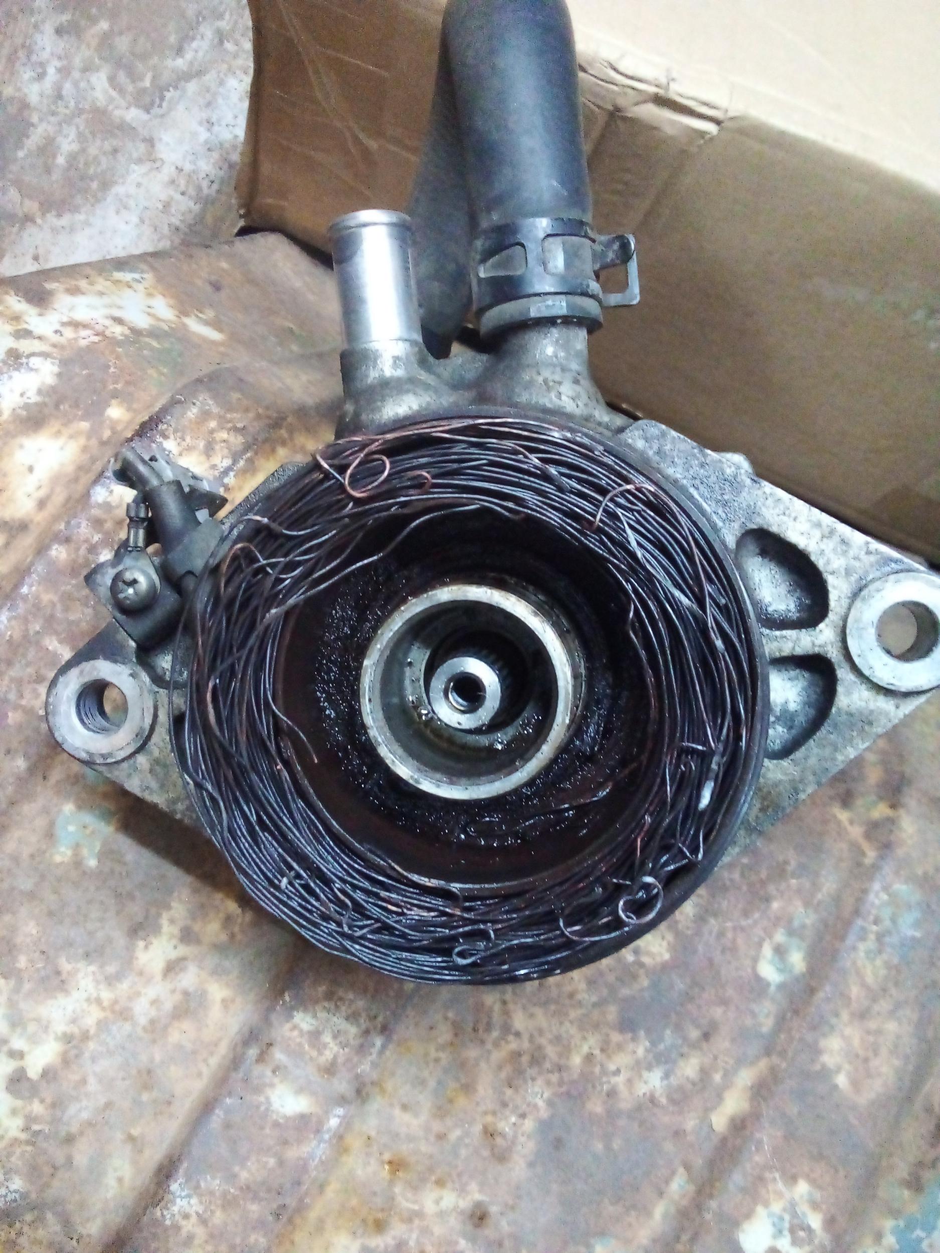

    Спасибо. Проставку выточил токарь. Все вчера разобрал. Подшипник --наружнюю обойму выбил из шкива. Ничего завальцованного у меня там не было. Теперь осталось купить подшипник. И сняв шкив обнаружил, что катушка у меня сгорела. Может кто подсказать---купить ее реально--?? И как она снимается-??  Там вроде стопорное кольцо--??

    Мало вероятно её найти, я с КЗта ставил б/у на авито нашёл, целиком. По дешёвке. Так цена на б/у конь!

    Там, где перематывают электродвигатели, могут катушку сделать, надо отнести в сборе, они ее туда такую же вложат, у нас без проблем, во всяком случае.
