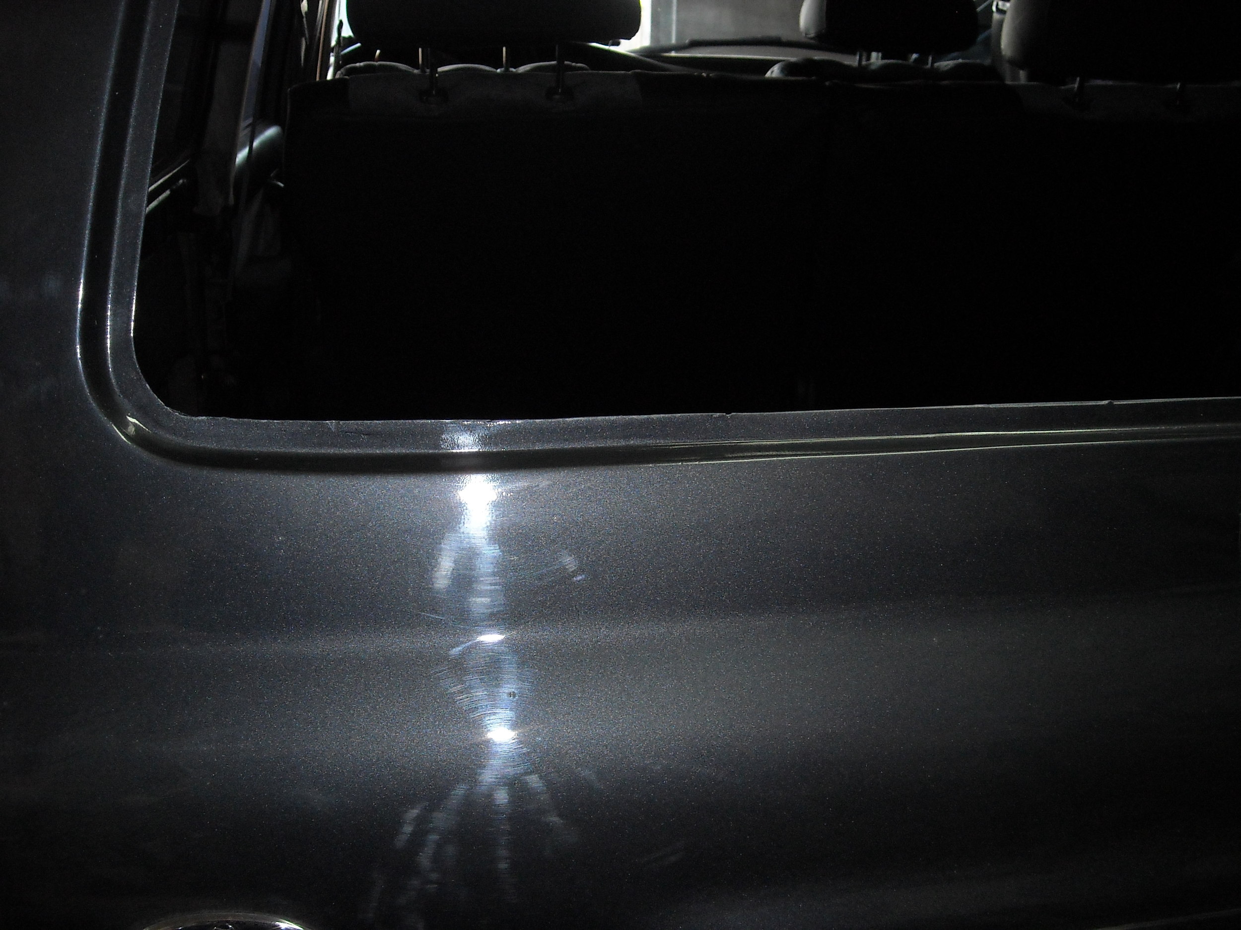

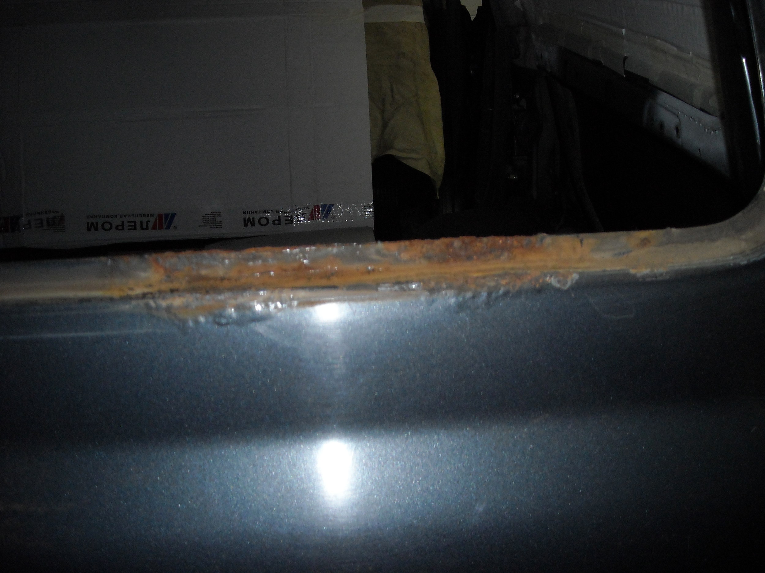

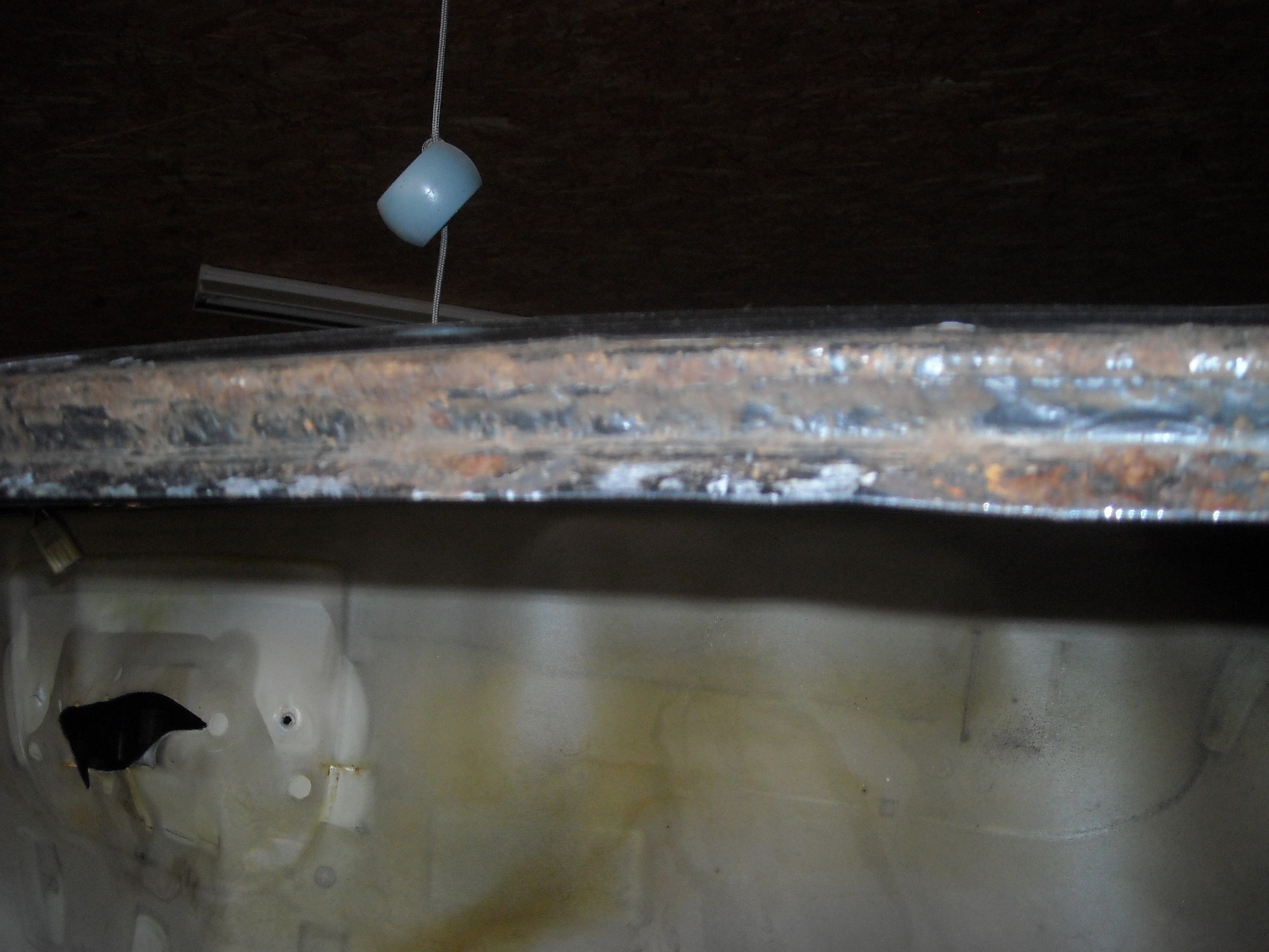

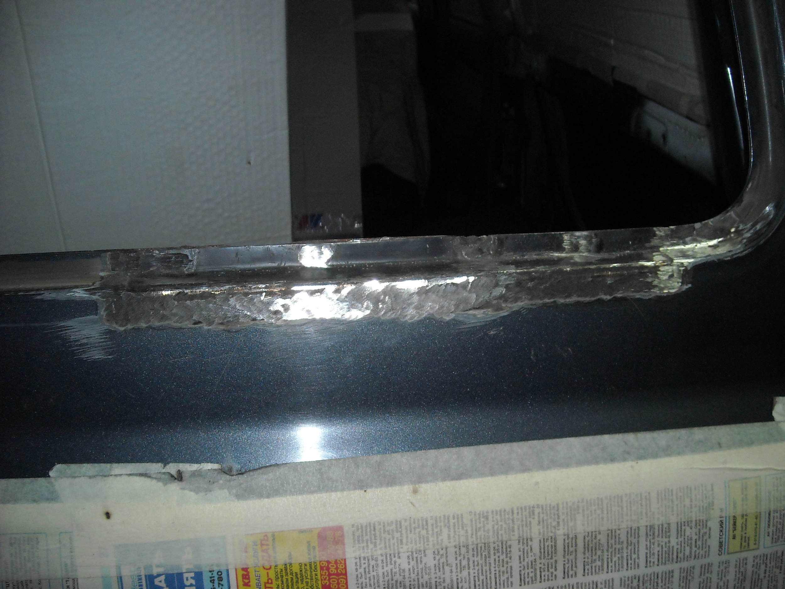

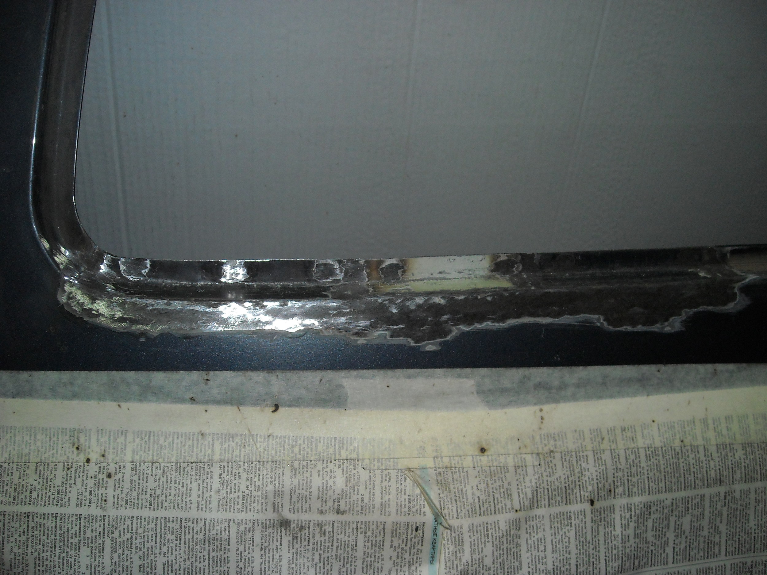

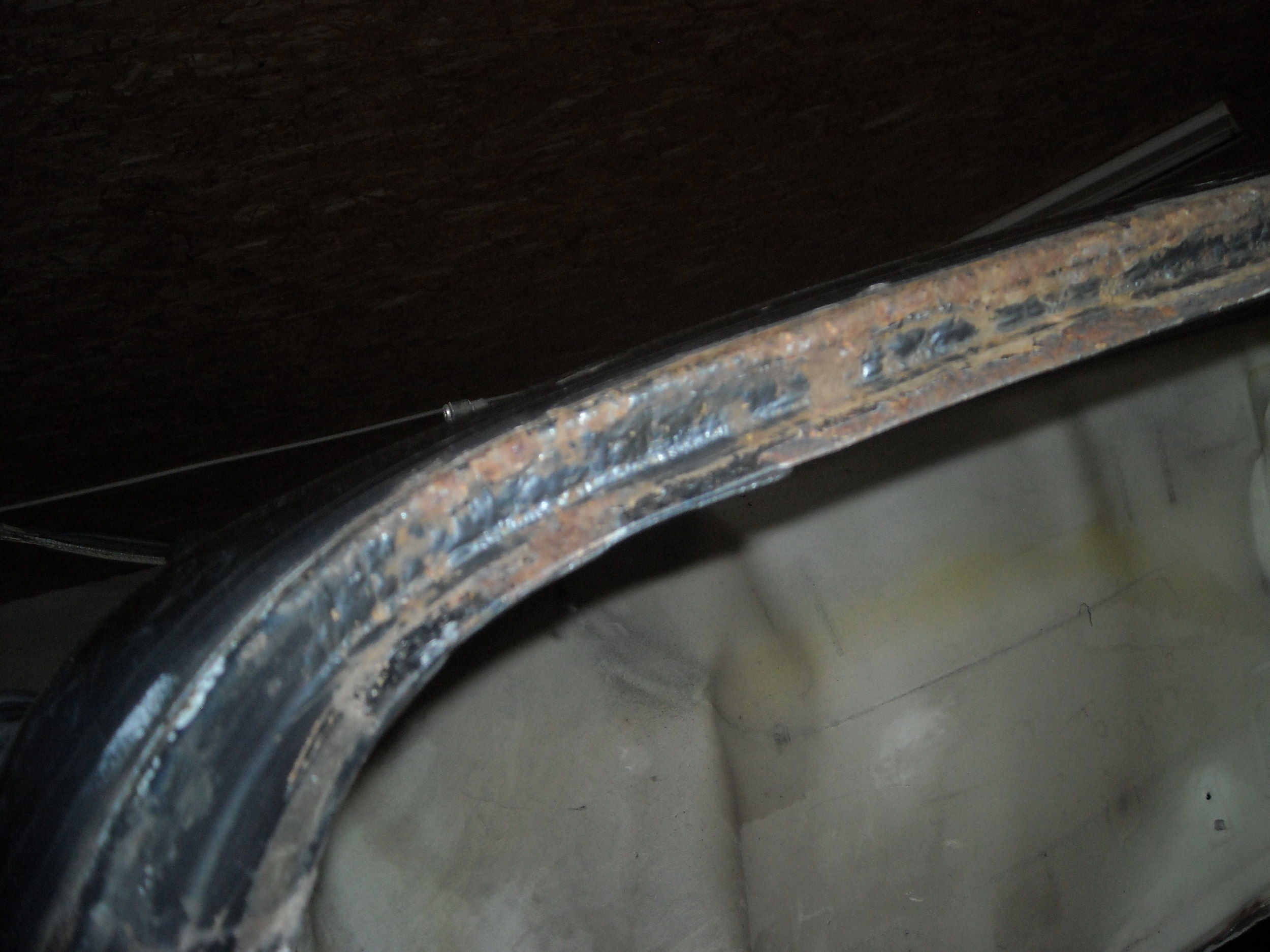

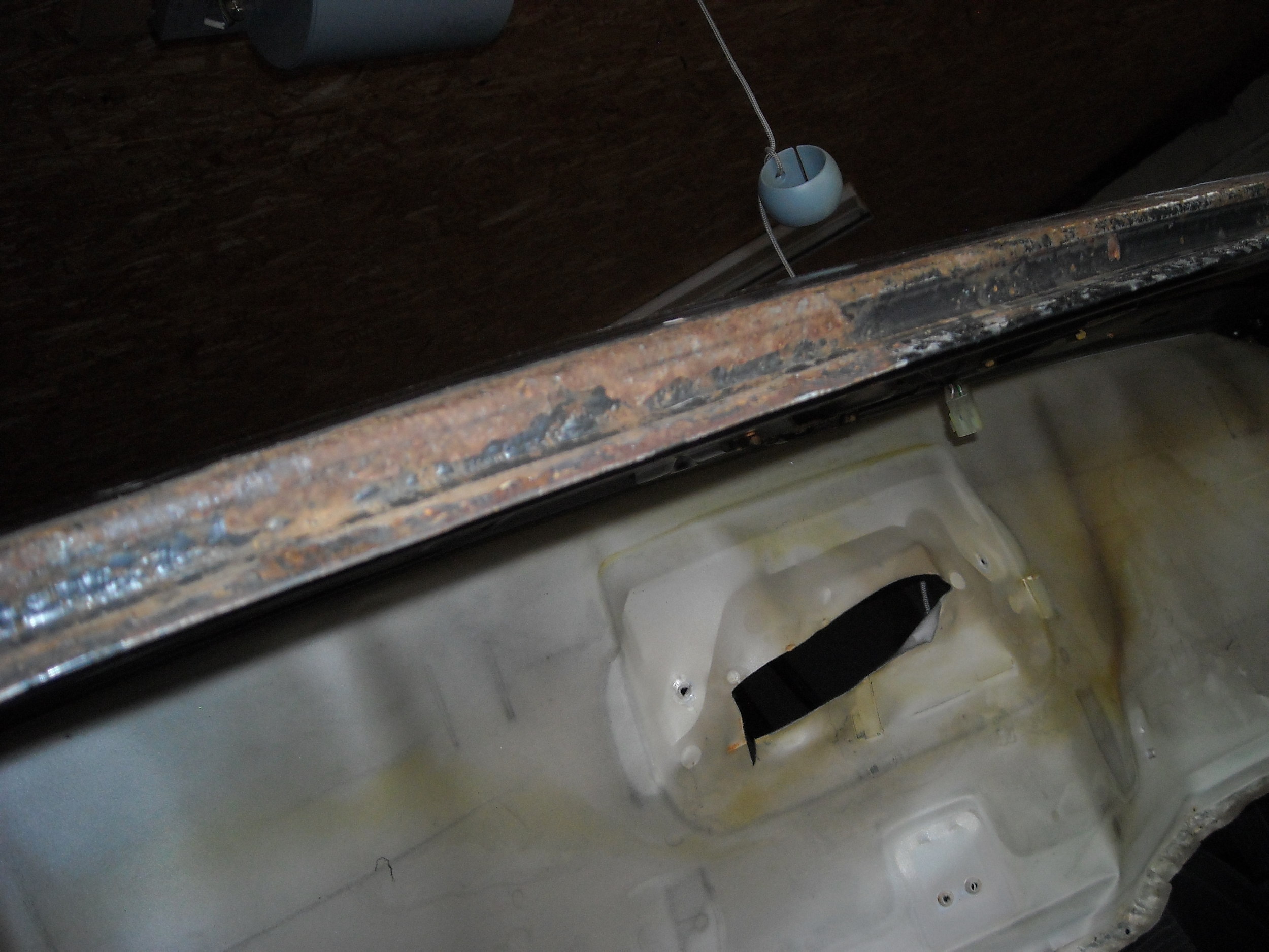

    моей машине скоро 27лет вот у меня было лобовой  и задний проемы. и как стало к сожалению как стало на лобовом фото нет, но можете поверить ремонт был также как и на заднем

    Машина 2004 года. Под молдингами грязь собирается и ржавеет + 8лет в Москве была. Стекло клееное.

    Битая-небитая  - это всё не от этого. Главный враг рамки вклеенного лобового - это замена стекла. Струной при срезке и стамеской при очистка от старого герметика поврежлается лкп. Никто при замене не заморачивается подгрунтовкой повреждённых до металла участков (а грунтовать надо обязательно автомобильным грунтом, а он есть не у всех, да и не охота никому, да и сохнет он пару часов и то это летом). Зато фактически все установщики стёкол уверены, что праймер из набора для вклейки и есть тот самый супер грунт, мазнул и порядок. А так-как выплывают последствия такой замены через несколько лет, а то и у следующего владельца, то естественно претензии предъявить некому. Если стекло заводской установки - опасаться нечего.

    А ничего, к сожалению, нового - зачищать, резать, варить, красить. И естественно - антикор и ещё раз антикор.

    Внутри потолок весь как новенький! не похоже что битый. Стекло стояло ТОЁТОвское (родное или нет незнаю). Основная ржа под молдингами. Только низ стекла на клее нормально держался, по бокам и сверху ржа была даже под клеем.

    Парни посмотрел на фотки ужаснулся, у самого беда и с задней крышкой и немного на углу спереди ,понимаю что нужно делать .
    Заказал крышку багажника со стеклом с владика .пришла !!! начали снимать стекло ,сверху шло тяжело ,чувствовалось что резинка более менее живая ,как подошли к нижней части ,за секунду прошли весь низ и стекло осталось у меня в руках . Ржа была везде !!!! отдал в ппескоструй...... обработали , но очагов реально много. Показал мастеру , говорит шило-на мыло . Отказался брать ее под востановление .
    Сегодня заеду сделаю фотки ,может че подскажите?  может не все потеряно, а то чет ну очень жалко потраченных денег ............

    Несохнущий герметик - ДА, плёнку - ДА (переходы плоскостей там никакие, да и тянется она очень хорошо), раст-стоп под резинку однозначно НЕТ, а вот в саму калитку очень даже (особое внимание нижней кромке стекла, там фактически по всей длине идёт усилитель, распылять ЗА НЕГО, насколько помню в нём есть отверстие где-то посередине, в районе замка), ничего не делать настоятельно не рекомендую хотя-бы в силу возраста и естественной убыли количества годных крышек:)
