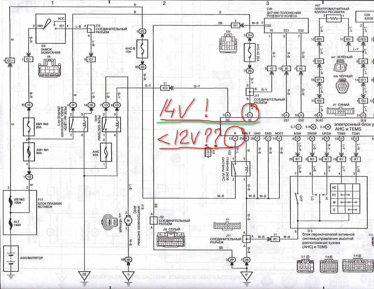

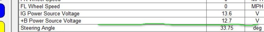

    212_C3_DE7_74_D0_40_A6_B559_297_F98_D8826_D.jpg.6d663f9cd1a1f362a50a2e71edf76b4e.jpg Ваши сканы, мотор не работает
    B9_C5_CE2_C_D1_E2_44_BC_8954_27_E3799_C673_C.jpg.004ebc0697c73bd59201354e8a7a7a43.jpg мотор работает  но +В по прежнему показывает низкое напряжение, а должно быть
    как например здесь. А это схема, совсем простая по питанию
    нужно разобраться почему так просело напряжение на выходе с главного реле AHC. Наверное это не обязательно в Калинининграде делать.

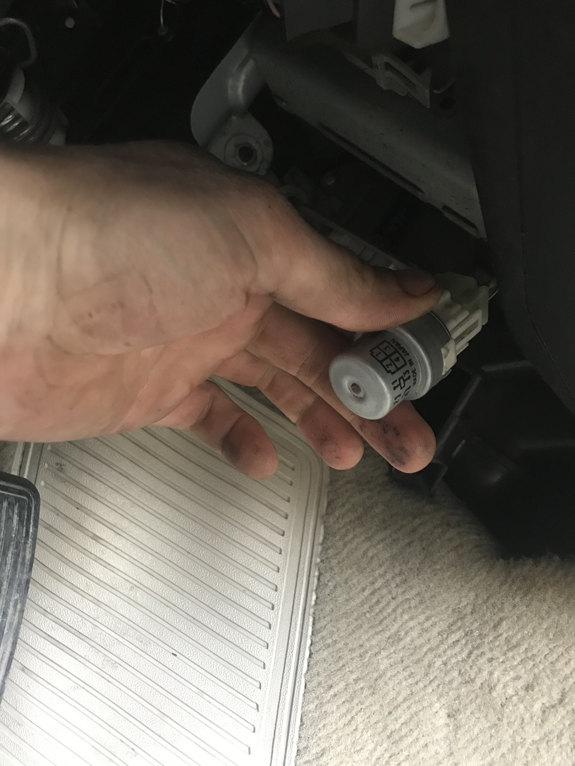

    БОЛЬШОЕ СПАСИБО МАКСИМУ „M@KS“
    И всем участникам этого форума , связался с Максимом на прямую (Wahts App) из его 2-3 подсказки сразу было найдено причина !
    РЕЛЕ «АНС «
     теперь всё стало на место !!!
    блогадаря этому форуму и Максу я с экономил приличную сумму , в местном тойота  фирме за час работу где то 120€
    им понадобилось бы минимум от 4 часа до пару дней!
    причину может нашли бы а может и нет , но платить за Часы пришлось бы !
    передний 1 датчик стоит 400€
    а в России где то 160€
    ..... вот такие вот дела ..?
    реле находится под рулем !

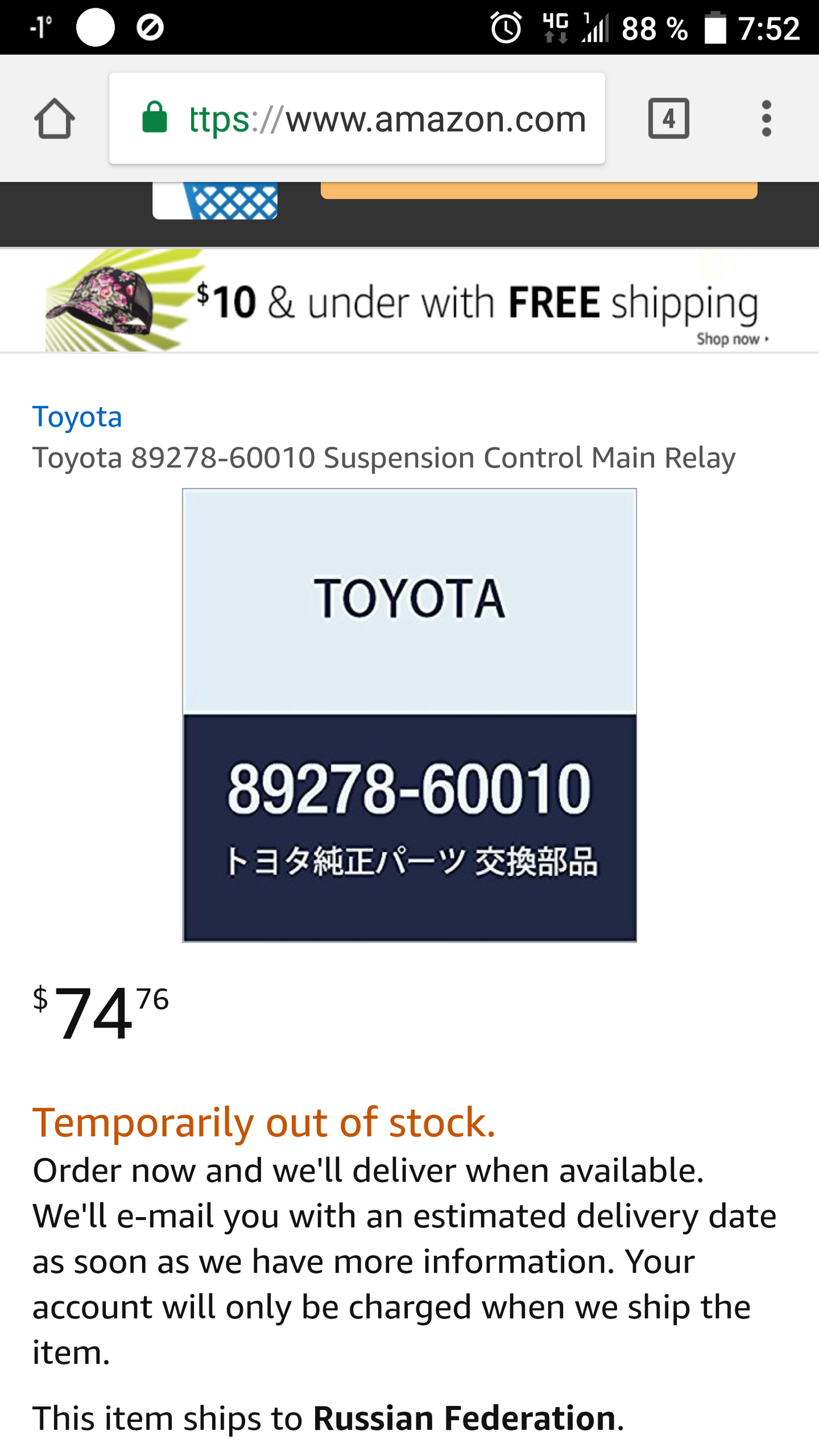

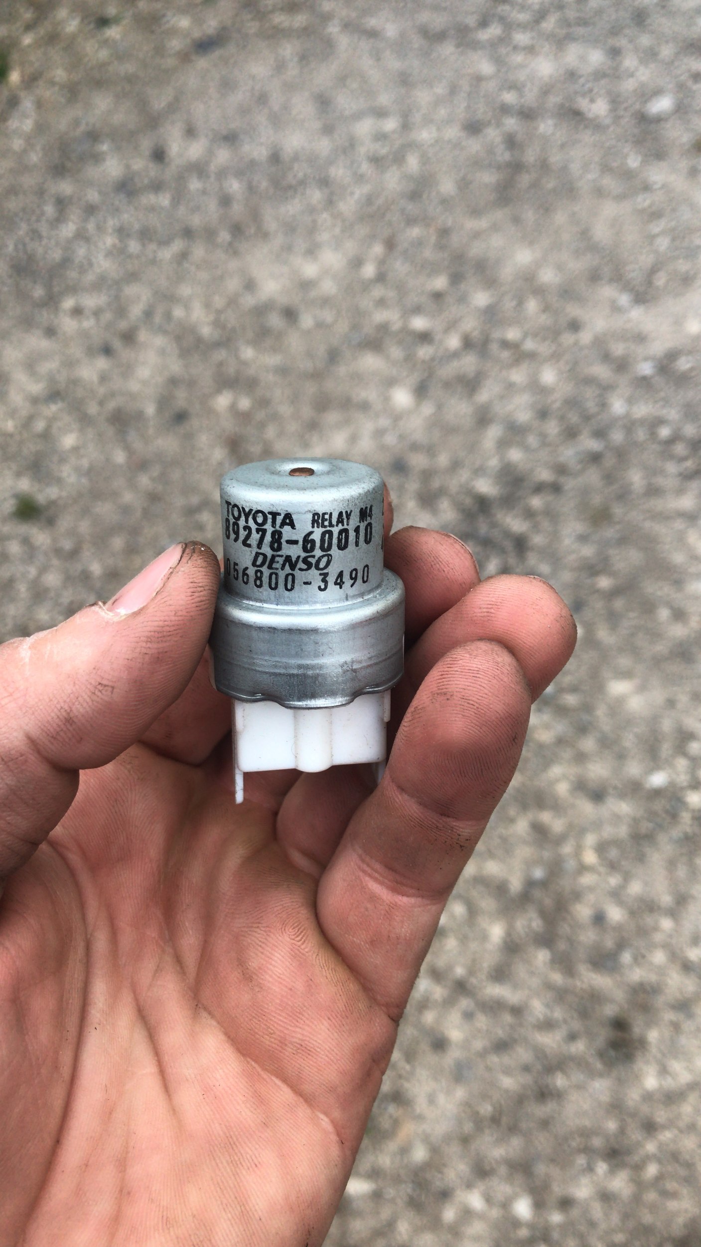

    @Kpsx64 а не пробовали пробивать не по номеру Toyota, а по номеру denso 056800-3490 ?
    Не может так быть, что на eBay (и прочих площадках) оно стОит гораздо дешевле?
    Ты про реле или датчик ?!
    цена реле я не знаю , он заработал .
    а вот датчик , все говорили что бы его менять , что проблемами ней , хорошо что не купил , вот зря потратил бы 400€

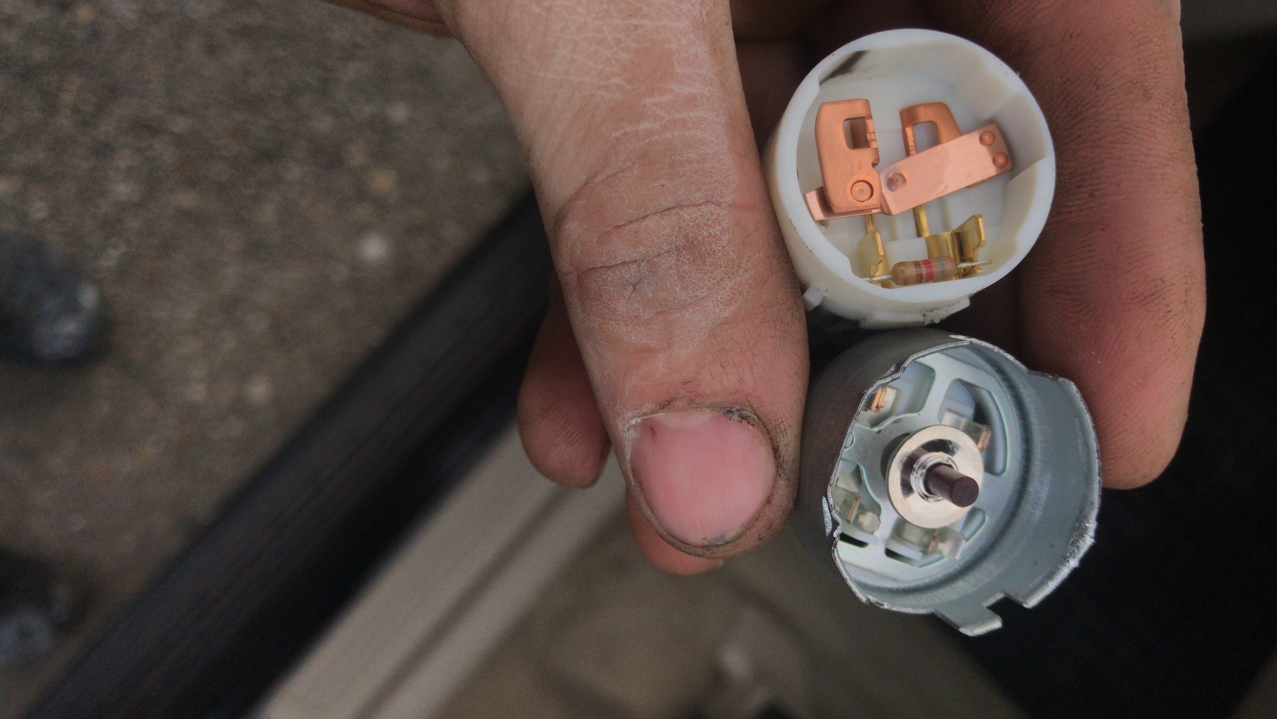

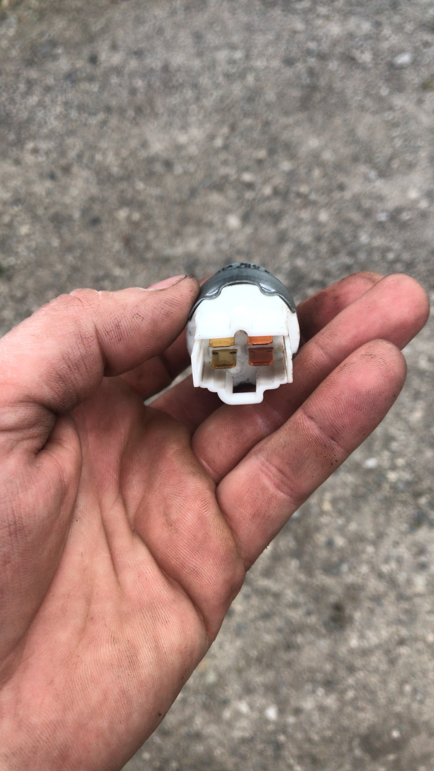

    СПАСИБО за добрые слова! :buzz:
    Вот номер этой релюшки,  все отлично пробивается по каталогу (я охренел от цены... оно же стоило 10-15 баксов. Был опыт установки аналога с учетом силы тока)

    В 16.04.2018 в 06:54, M@ks сказал:
    Всё верно  74$ что то многовато за реле ...
    прошло где то неделя ,  пока что всё работает , тот раз почистил с вадэшкой
