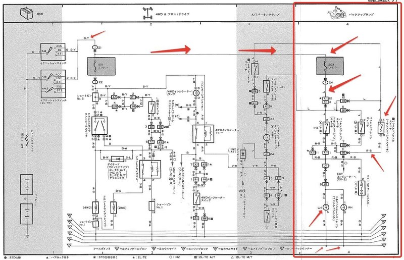

  • Машина: TLC 78
На днях перестали гореть фонари заднего хода,перстала пикать пищалка и перестала гореть лампа A.T.P.  Сделал все как описанно в посту номер 9. Все заработало но блин исчез турботаймер,не срабатывает совсем. В чем связь?
