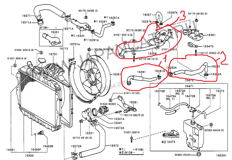

Бекжан 0 Откуда: Шалкар Машина: 4runner #11 Опубликовано: 30 апреля 2018 под пауком тичет где то под дроссельной заслонкой все шланги целые что может быть откуда может капать Вверх Поделиться сообщением Ссылка на сообщение Поделиться на других сайтах
саш 128 Откуда: Рязань Машина: 4RUNER 1989 г.в. 3,0 л 3VZE, МКПП , #12 Опубликовано: 30 апреля 2018 15 минут назад, Бекжан сказал: под пауком тичет где то под дроссельной заслонкой все шланги целые что может быть откуда может капать Может прохудилась трубка, которая идет как раз в развале блока. Наружу вытекает? Вверх Поделиться сообщением Ссылка на сообщение Поделиться на других сайтах
Бекжан 0 Откуда: Шалкар Машина: 4runner #13 Опубликовано: 30 апреля 2018 да.мокро в районе форунок вроде трубки целые Вверх Поделиться сообщением Ссылка на сообщение Поделиться на других сайтах
techmicha 114 Откуда: Ижевск Машина: 4RUNNER 3VZ-E 1990 г.в. #14 Опубликовано: 30 апреля 2018 36 минут назад, Бекжан сказал: да.мокро в районе форунок вроде трубки целые смотри трубки и шланги помеченные на схеме, штуцер №4 бывает сгнивает, шланги могут быть визуально целые, но внутри по оплетке в трещинах и текут: Если течет в районе штуцера №4, как правило течет по морде мотора, попадает на обводной ролик, тогда ролик под замену. Вверх Поделиться сообщением Ссылка на сообщение Поделиться на других сайтах
