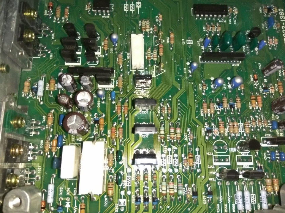

    Т403 , меняется на широкораспространенный В764   (2SB764) . В моем случае. Аналогов других тоже полно.

    14 часов назад, crocodile130 сказал:
    Спасибо!!!  Буду искать Т403.
    Блин!!!
    Т403 - это маркировка- расположение транзистора на плате!!!
    Это крайний слева- вверху в кучке из 6 транзисторов.

    Заменил транзистор, посоветовали поставить b647,теперь вообще не приходит напряжение на реле свечей накала. Куда теперь копать?

    3 часа назад, crocodile130 сказал:
    ты не ошибся с маркировкой?
    2. Под капотом есть большое реле на 80А. Сними его и померь напряжение на нем.
    3. Транзистор который снимал проверил хоть? Прозвонил тестером? Запаял новый правильно?
    коротко: моск выдает напряжение на управляющую обмотку реле, реле включает свечи.
    пс. Если в цепи управления коротыш, то естественно что и новый транзистор приказал долго жить.

    Такая же фигня. Перепаяли транзистор, который вы указали, на новый, тоже который вы указали. И теперь вообще плюс не приходит на реле. Раньше не уходил а теперь не приходит.
    Прозванивали на плате старый транзистор. Между средней и правой лапкой было на коротко.
    В гараже +5. Думаю свечи должны уже включаться...
    ЗЫ: кстати, какая то фигня. На реле, даже с выключенным зажиганием приходит слабый минус. Лампочка оооочень слабо, но горит.  С включённым стремаюсь проверять
