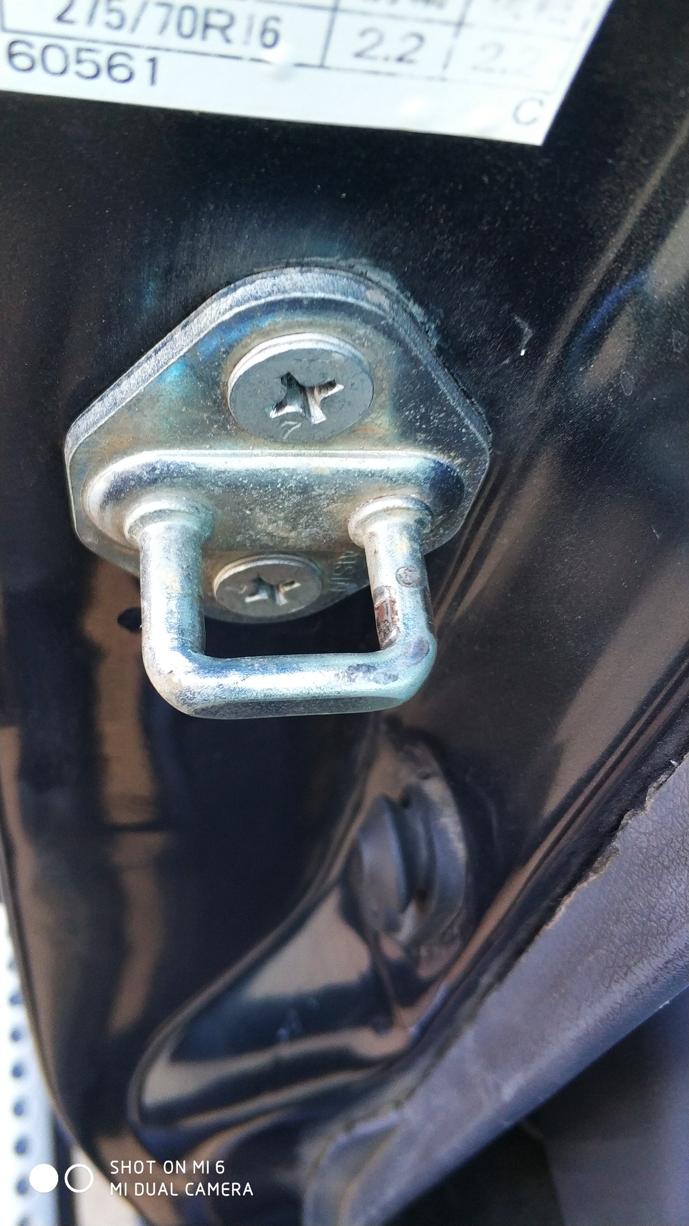

Может это кому нибудь будет полезно:)

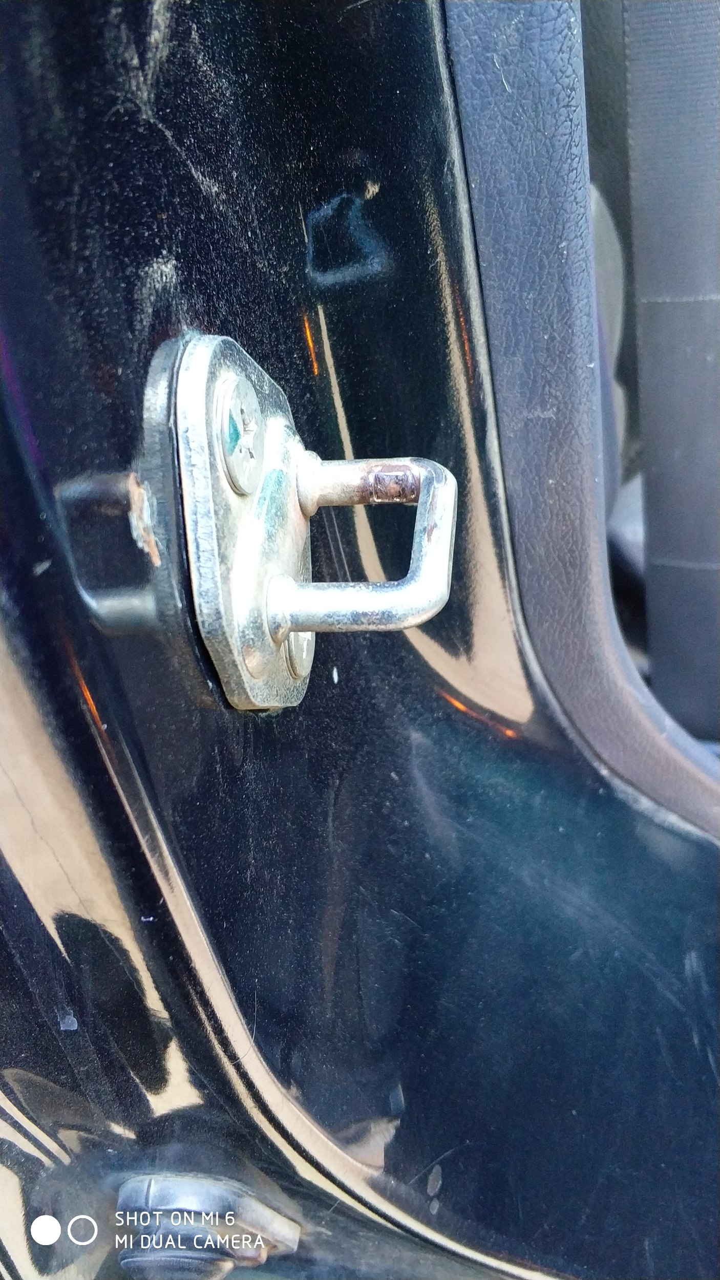

    Этот способ я знаю давно. Знали его и бывшие владельцы моей восьмидесятки - эти петли дверных замков были перевёрнуты до меня.....и опять подношены. На глаза попалась пластиковая трубка топливной магистрали с бензобака. Очень крепкий пластик. Отрезал кусочек по размеру. Разрезал его вдоль и одел на петлю. Дверь больше не скрипит.
    9 часов назад, Dima4241 сказал:
    Посмотрел замки вроде нормально, а вот крючки замков с выработкой
    На самом деле с замками не всё в порядке.... если на открытой двери закрыть замок ( отвёрткой на пример) то можно увидеть что запирающий язычёк замка покрыт пластиком но в месте контакта с металлом петли пластик протёрт до металла что и вызвало износ и язычка и петли. На патруле на пример пластиком покрыта именно петля а её поменять гораздо проще и дешевле чем у нас замок целиком. У друга на патруле тоже двери скрипели так как  пластик на его петлях тоже протёрся. Я дал ему ему кусок  трубки она подошла и туда тоже
    Тоже про это думал, но у меня пластик на замках пока сохранился.
