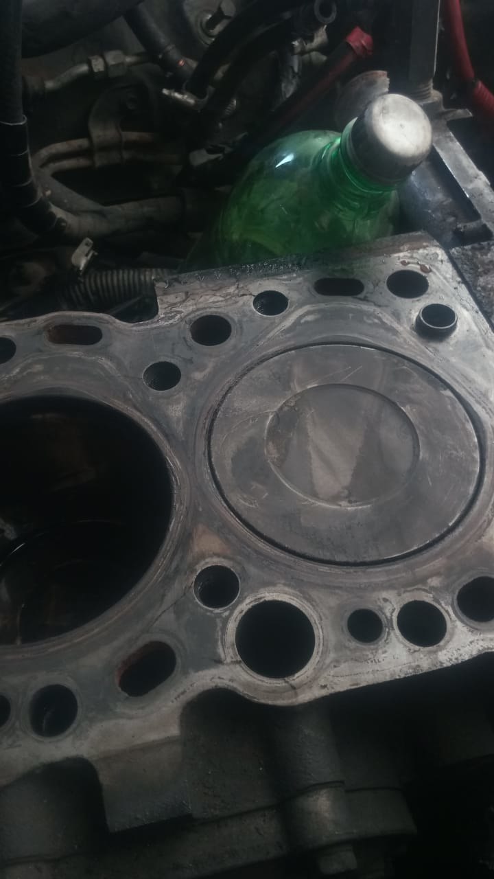

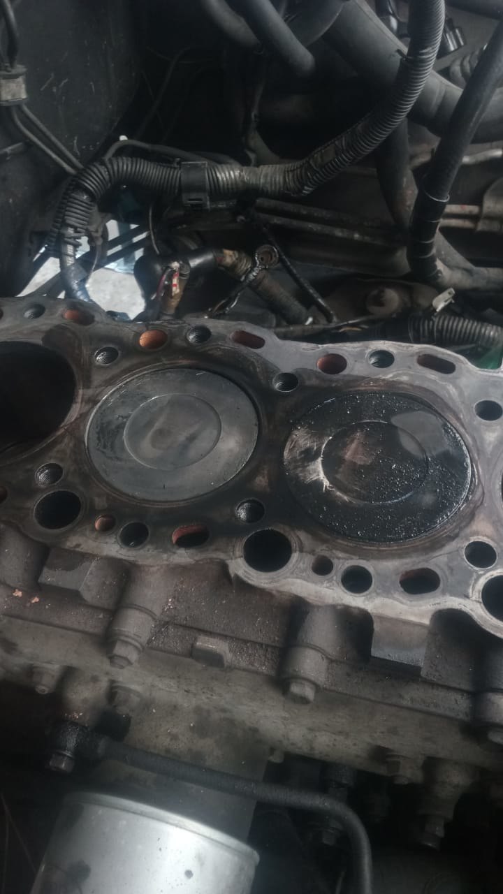

    Нужна ваша консультация! Сегодня начал ремонт двигателя после появления стука. Стук издает шатун третьего цилиндра. Но это не главное.
    Вот что меня очень удивило: поршня стоят не родные, по крайней мере не такие как я ставил на другой 2ЛТ. На них нет выемок под "клапана", а так же есть след на первом поршне от встречи с клапаном. Итого имею два вопроса: что это за поршни такие? откуда мог появиться след от клапана и как после этого двигатель ездил нормально? я владею машиной уже 4 года и проблм с двс не было, всегда заводился и работал ровно

    привет!постараюсь немного тебе помочь!если где то ошибусь,надеюсь поправят!приходилось когда то капиталить 2LT?2LTe,3L,такой поршневой я не встречал никогда,скорей всего колхоз ,но интересно посмотреть на маркировку(возможно она имеется с обратной стороны днища порншей!и ещё бы взглянуть на эти поршня в местах юбки,особенно как выглядит проточка под масляные форсунки.
    если имеются следы встречи клапана с поршнем,это либо не правильно подобранная по толщине прокладка ГБЦ(очень часто встречается такое,что люди заказывают прокладку ГБЦ на угад)без замера выступания поршня из цилиндра.бывали и такие случаи что мастер замеряет только один поршень из нескольких  и выдаёт информацию какая прокладка нужна.второй вариант:не правильно отрегулированные клапана,в том плане,что не правильно были подобраны шайбы по толщине

    Следы скорее от перекрутов. Пружины старые, клапана тяжёлые, сунул тахометр за 4500 - поршень чуть догоняет, в целом ничего страшного.
    "Зажатый клапан" это в сущности что такое?
    Распредвал внезапно нарос и клапан опустился ближе к поршню? Или всё-таки седло износилось, клапан отошёл от поршня выше и уперся в распредвал?
    Поршни должны стоять вровень, то есть на глаз перепад не должен быть виден, только инструментами. Поршни ессно не родные, эксперимент прикольный, ещё интереснее если бы дело происходило например в Иркутске в январе :) то есть он бы нормально заводился.
