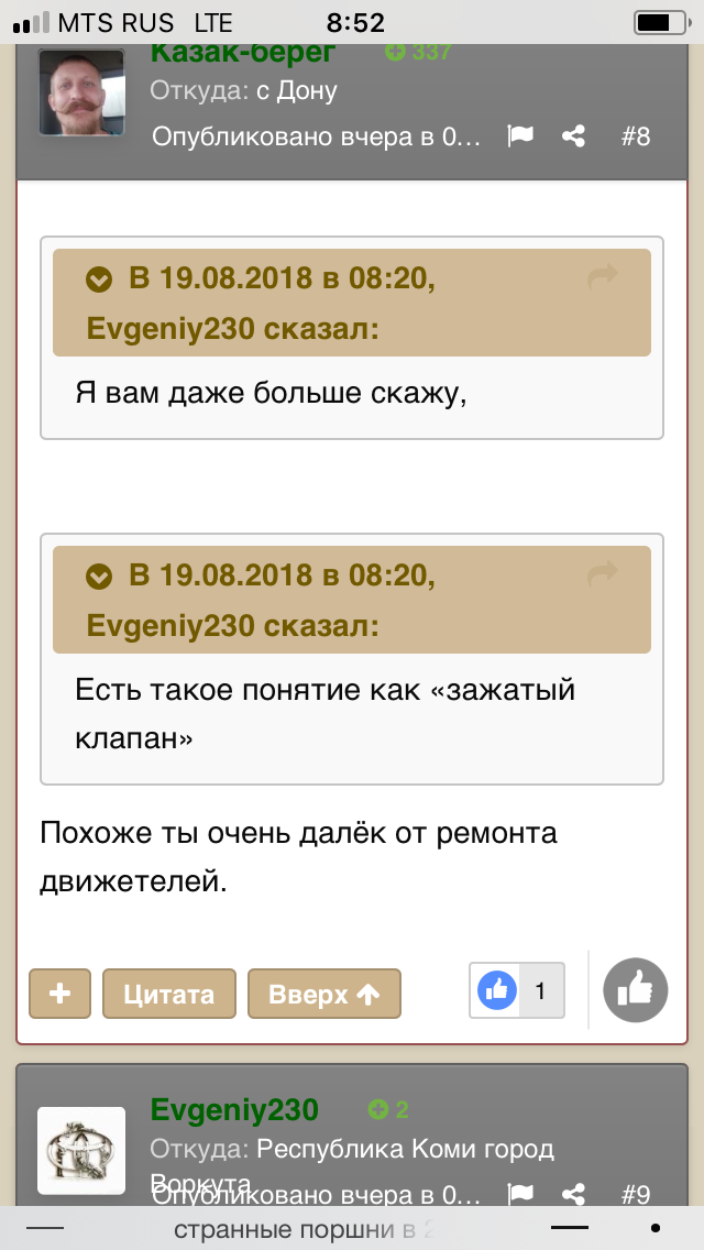

вы меня пожалуйста простите:laugh:!!!!!я,честно устал смеяться сегодня,вы сделали моё воскресное утро,очень веселым!!!!спасибо вам большое за это:thank::thank:хочу ответить вам на вопрос поставленный вами же нашему соратнику.тепловой зазор между направляющей втулкой клапана и стержнем клапана вычисляется методом замера внутреннего диаметра направляющей инструментом(прибором)называющимся нутромер индикаторного типа,и замером толщины стержня клапана,инструментом называющимся микрометр!а тепловой зазор между стенкой цилиндра и поршнем измеряется,поршень так же микрометром,а диаметр цилиндра нутромером микрометрическим!можно измерить и индикаторным нутромером,но микрометрический более точный!
Данная тема была создана человеком под ником AsterSE для того что бы ему помогли советом знающие люди,в данной проблеме!А вы,кроме как,задавать глупые вопросы и называть людей далекими от ремонта двигателей!!!!!!ни делаете здесь ничего!если вы очень компетентный человек в данном вопросе,дайте пожалуйста совет нашему соратнику,создавшему эту тему!а если вам просто "по приколу",то создайте пожалуйста тему в разделе "курилка"или "прочие не Тойотовские вопросы"и задавайте свои глупые вопросы там,не засоряя данную тему!как минимум,человеку надо решить свою проблему,а он место этого читает ваши глупые вопросы и мнения о людях,которых вы даже не знаете!

Андрей!я это уже заметил!но дело принципа!я ни когда себе не мог позволить назвать кого либо «далеким» не зная человека!и троллингом таким,обычно занимаются люди,ничего не знающие,но пытающиеся повысить свою самооценку перед другими,путём каких то не понятных реплик и высказываний!а по факту от него ни одной умной мысли!я думаю это все здесь заметили!
я закончу этот разговор после того как выложу в этой теме фото своего инструмента!потому что дальше смысла общаться с не компетентным человеком я не вижу!

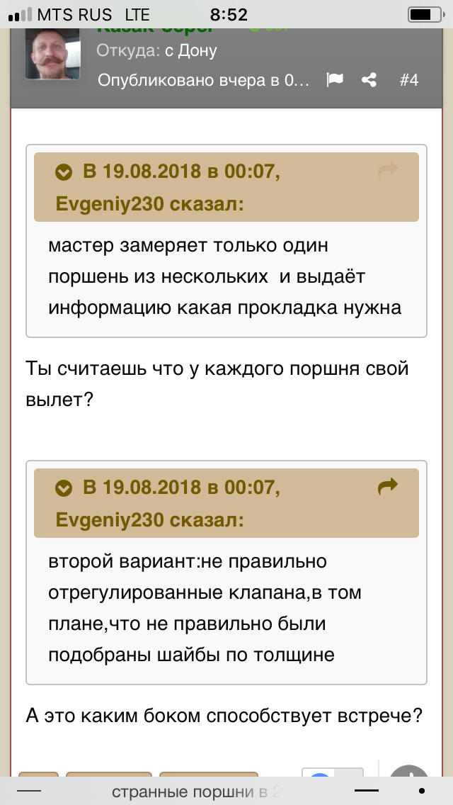

Мысль как может такая вообще возникнуть я спросил. И как такой двигатель вообще может работать?
  • Откуда: Республика Коми город Воркута
  • Машина: Toyota Hilux Surf 3L/ Lexus LX470/TLC80
10 минут назад, Казак-берег сказал:
У меня например и мысли не может возникнуть собрать двигатель с разным вылетом поршней.
А у тебя?
Были слова про то что мастера такие есть ,которые один поршень замеряют и по нему все лепят!а по нормальному нужно замерять каждый поршень,и потом делать подгонку!так же и цилиндр растачивается конкретно под определенный поршень!я не прав?
Это ваше первое сообщение!мне адресованное
  • Откуда: с Дону
3 минуты назад, Evgeniy230 сказал:
Были.
Как можно вообще говорить о прокладке если вылет у поршней разный?  Или оттого что ты измеришь вылет остальных поршней то можно будет подобрать прокладку?
Это ваше второе сообщение!
Только что, Казак-берег сказал:
Были.
Так я и пытаюсь здесь доказать что это полнейший маразм
:laugh::party:
Я осмелюсь предположить что мы попросту друг друга не поняли!вы не правильно задавали вопрос,а я не правильно изложил мысль:laugh:
