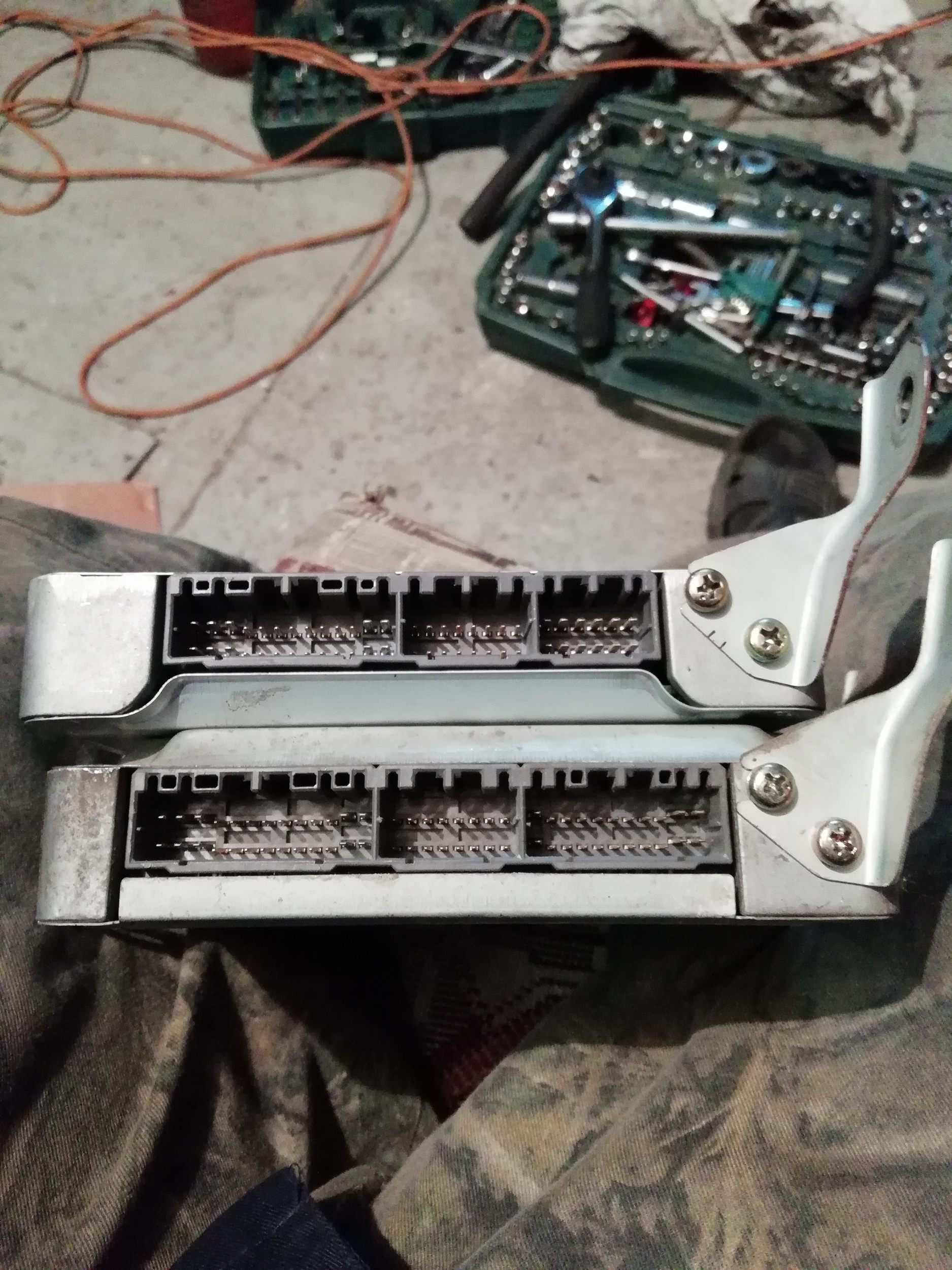

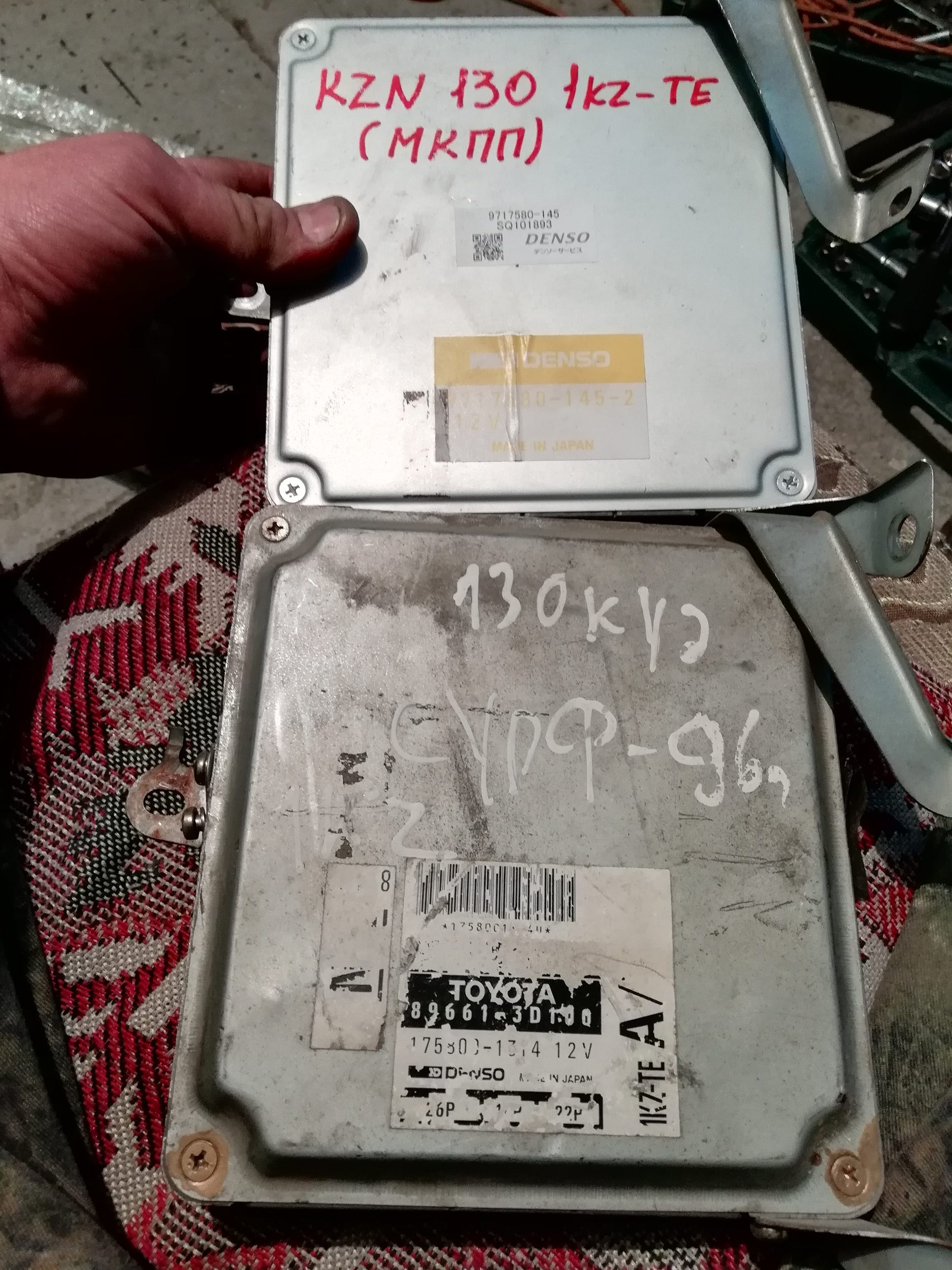

    Пришло мне всё необходимое для перехода с автомата на механику... И сразу выяснилось, что на кзтных 130-х разъёмы ЭБУ А/Т и М/Т не одинаковые!!!
    • Откуда: Россия
    • Машина: 4Раннер 3VZ-E
    Если снять крышки, там все клеммы будут на плате подписаны.
    • Откуда: Тында - Владивосток
    • Машина: сурф130
    Как говориться, это для меня первый подводный камень... Вообщем, свапом буду заниматься сам, вот с механической частью всё более менее понятно, а вот с электрикой я не дружу! Поэтому прошу помощи у вас.... Подскажите, плизззз, что конкретно мне нужно будет проделать ЭБУ если свой оставлю, что именно и где перекинуть, какие именно провода, ну и по заднем ходу тоже не понятно, как подключить...
