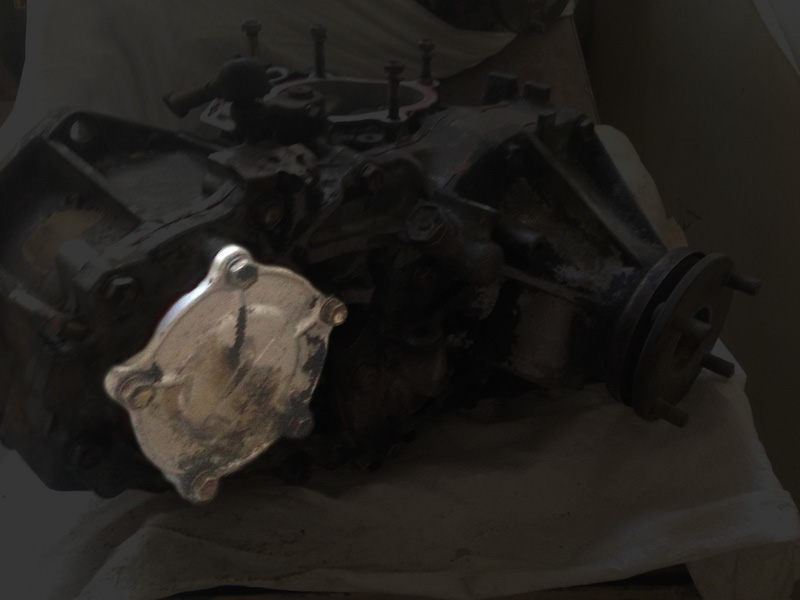

    уж больно гармонично смотрится на раздатке.
    • Машина: TLC100 1HD 35" МКП Sobol NN 4x4
    6 часов назад, tlk-72 сказал:
    @bogra Вова !, если я правильно помню , то крышка у тяжелых и легких одинаковая , отсюда вопрос- а нельзя ли заказать комплект на 60ку?
    одинаковая
    на фото кстати - именно 60я раздатка, а не 70я
    да можно в принципе и заказать, только напиши мне в личку карданную разболтовку, у 60к есть варианты
    а я погляжу есть ли у меня донорские ручники

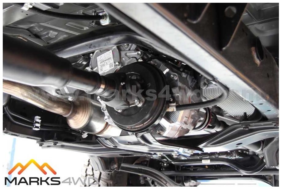

    В 08.11.2018 в 13:26, Шевген сказал:
    На 70-ку есть барабанный трансмиссионный ручник.
    https://www.marks4wd.com/mfk20040.html
    кстати!!!
    а это же как раз 80чная раздатка
    правда странная какая то...
    Артем то что ты искал- вот оно
    Изменено пользователем bogra
    2 минуты назад, bogra сказал:
    Это кронштейн ручника  на  чпу и  болванки  люминя  сделан.
    да не, эт понятно
    там в комплекте есть барабан - он видимо заменяет фланец, но фланец на 80 раздатке совсем другой конфигурации... видимо еще должен быть в запчастях вал выходной на который барабан надевается, а его нет

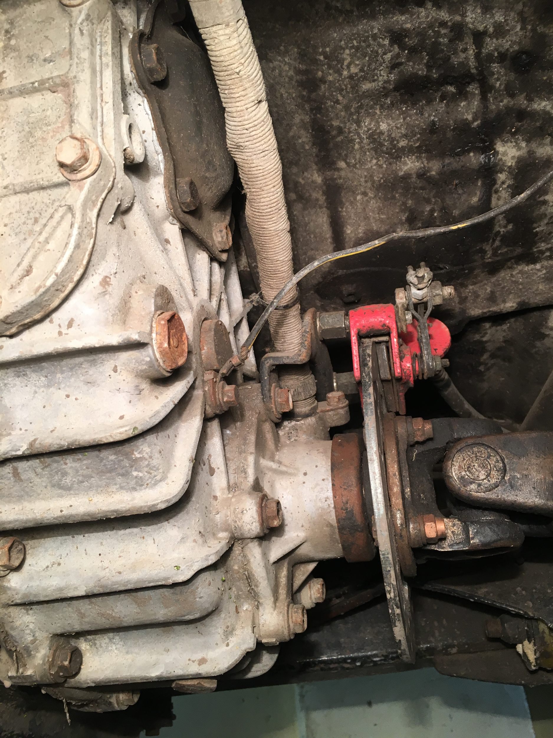

    Я эту задачу решил довольно просто
    диск можно сделать ещё меньше по диаметру но и это не цепляется, кронштейн по месту, супорт механический, можно два поставить или один но по мощней как у хард левела
    • Машина: BJ4x
    Фланец дорабатывал? И от чего суппорт и диск?
    В готовых решениях фланец дорабатывают, почему проставкой под диск не ограничится? У меня спереди кардан тройной крестовиной от прадо стоит. РК фуллтаймом и проблем нет. При лифте карданы расходятся, проставка как раз компенсирует.

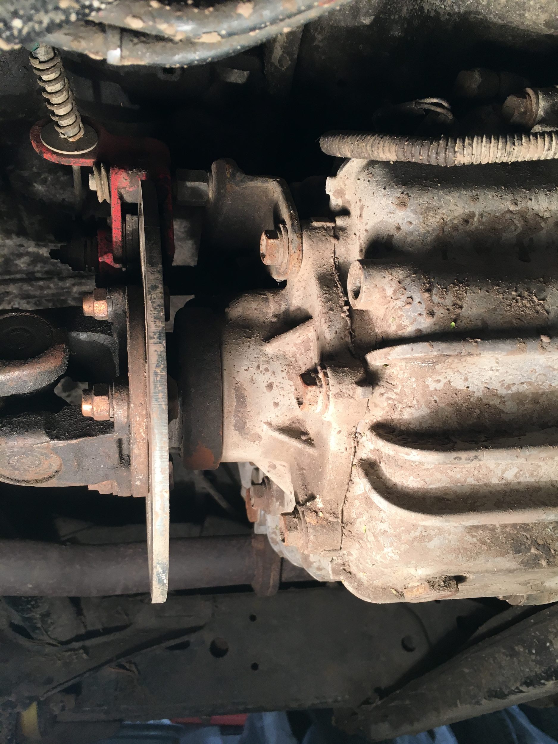

    Флянец не дорабатывал. Диск вырезали по собственному чертежу на лазере из стали 65г, одели его сзади флянца(со стороны раздатки а не между карданом и флянцем). Супорт механический от какого то UTV stels вроде, но он слабоватый, на сильных уклонах не держит, поэтому лучше сразу делать под автомобильный задний супорт с механическим приводои, и изобретать ничего не придется, а тем более токарных и сварочных работ нету. даже трос ручника оставили родной просто обрезали лишнее и завернули петлей.
    55 минут назад, Шевген сказал:
    А если к этому конусу приварить флянец алюминиевый с укосинами?
    В крепеже механизма нет проблем вообще , вот в установке диска на вал есть проблемы. Пока не придумал я красивого решения.
    • Откуда: Нижневартовск
    • Машина: "Громила" TLC-80, GX, 1-HZ, ГП5,29, 38"TSL, 5" Suspension Lift, Резанные арки.
    5 минут назад, AZIAT сказал:
    А в чем проблема? Вешаем на шпильки, делаем выточку, как на кардане. Как на проставках кардана делают. Я с проставками уже всю страну объездил
    Только что, Шевген сказал:
    Проблема сделать это красиво и серийно.
    Колхозно и один раз я это за час на машине сделаю.
