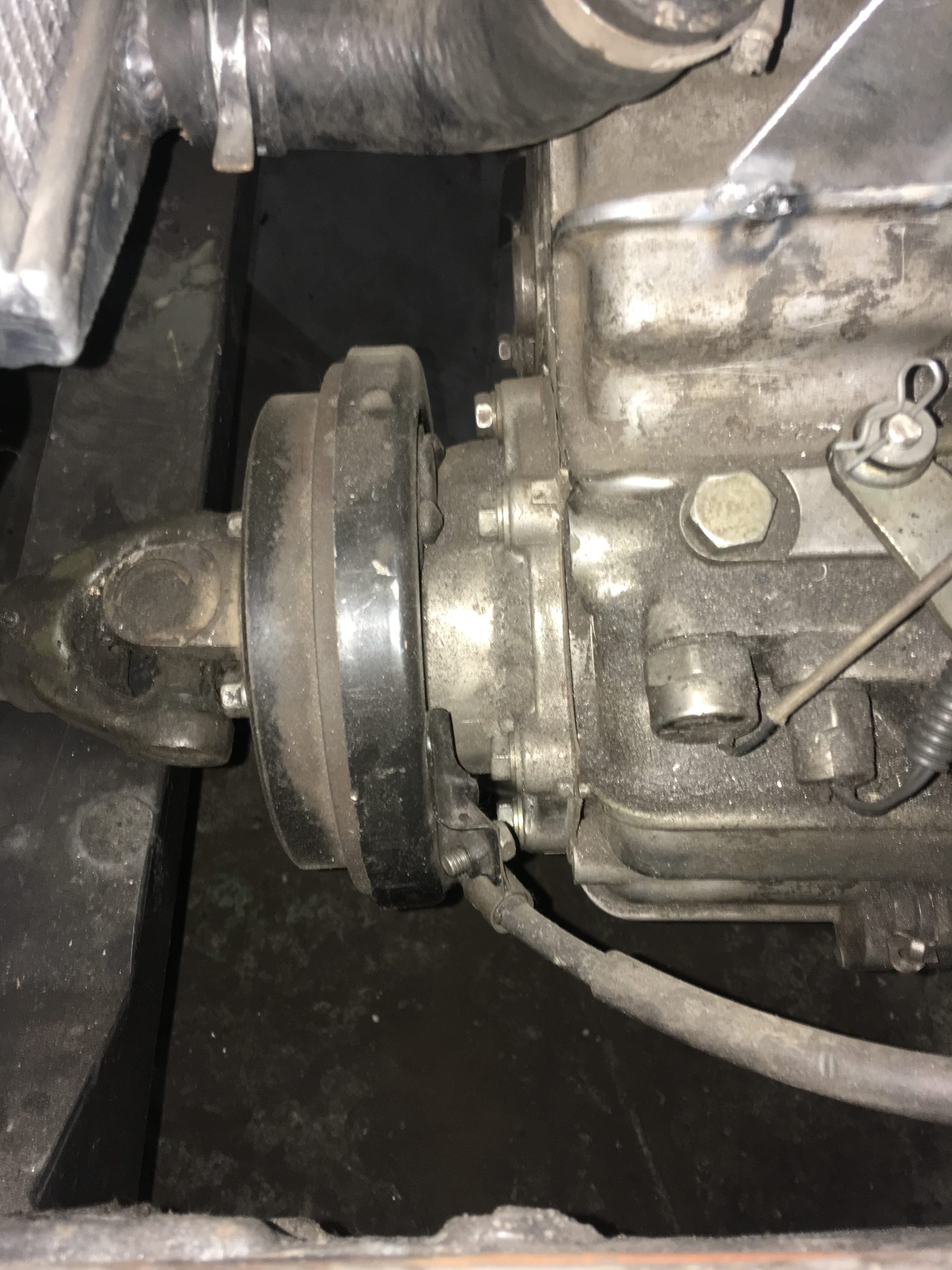

    вот еще вариант ручника
    1. в сборе на раздатке 70

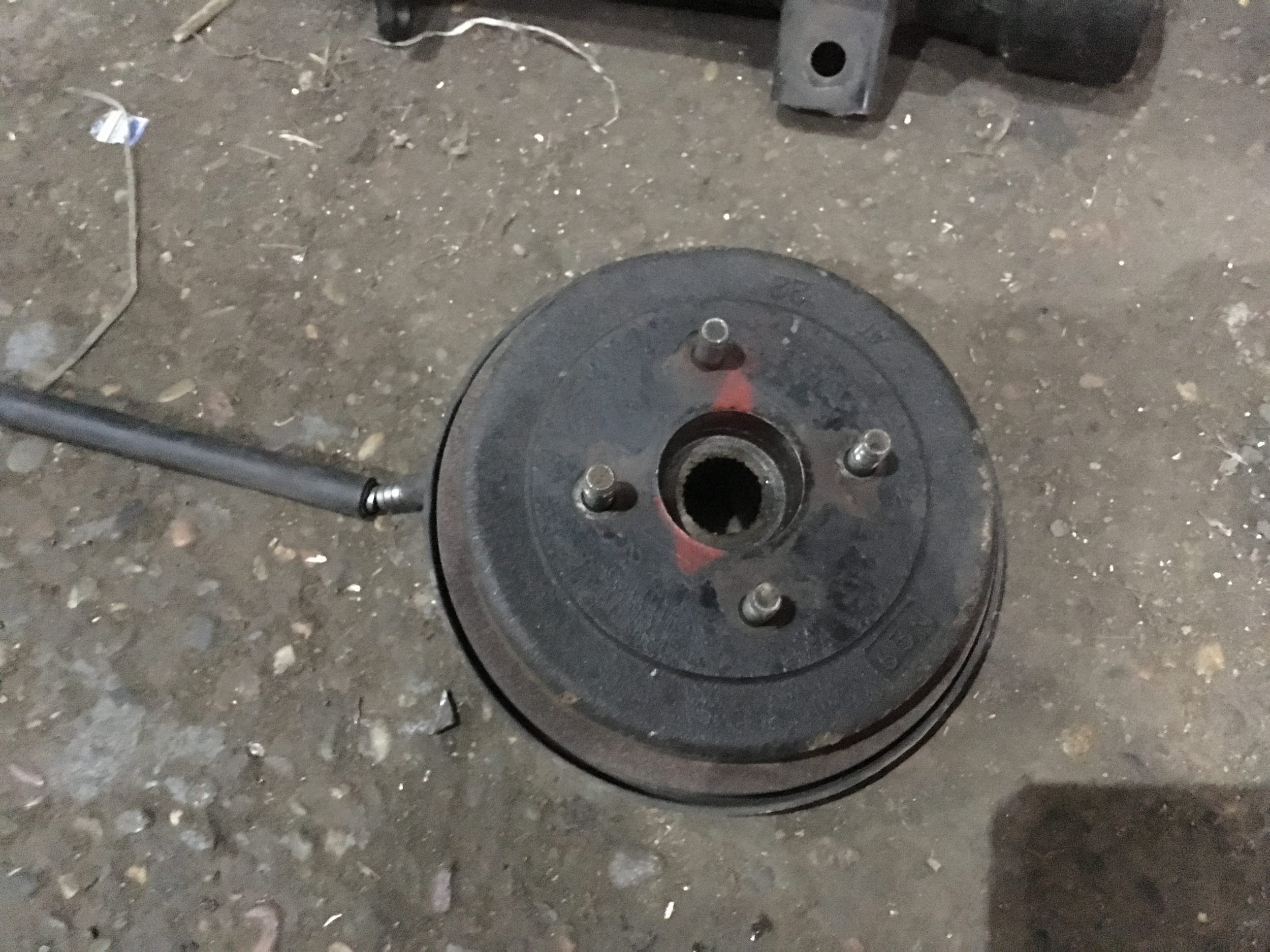

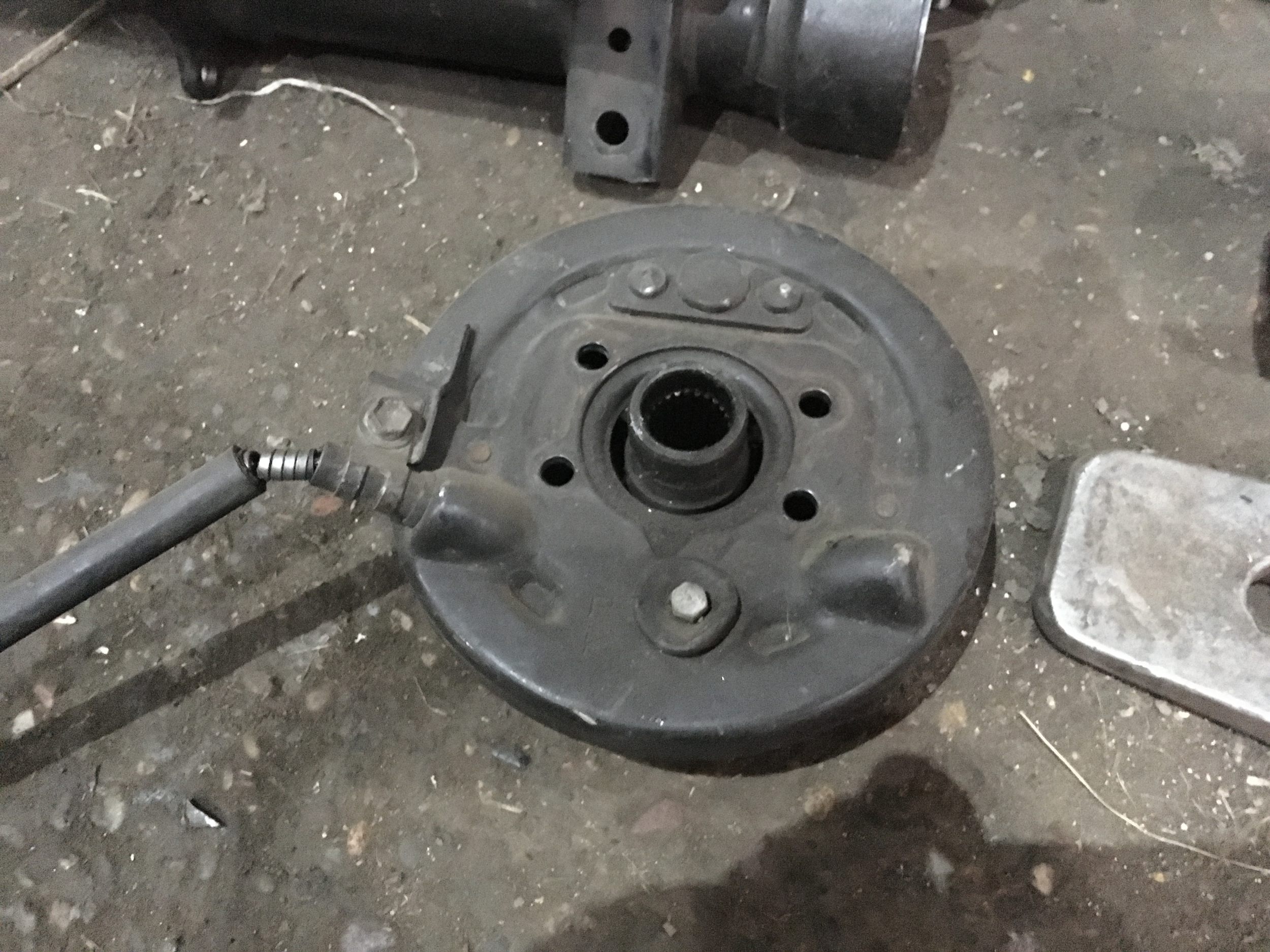

    2,3 донорский ручник

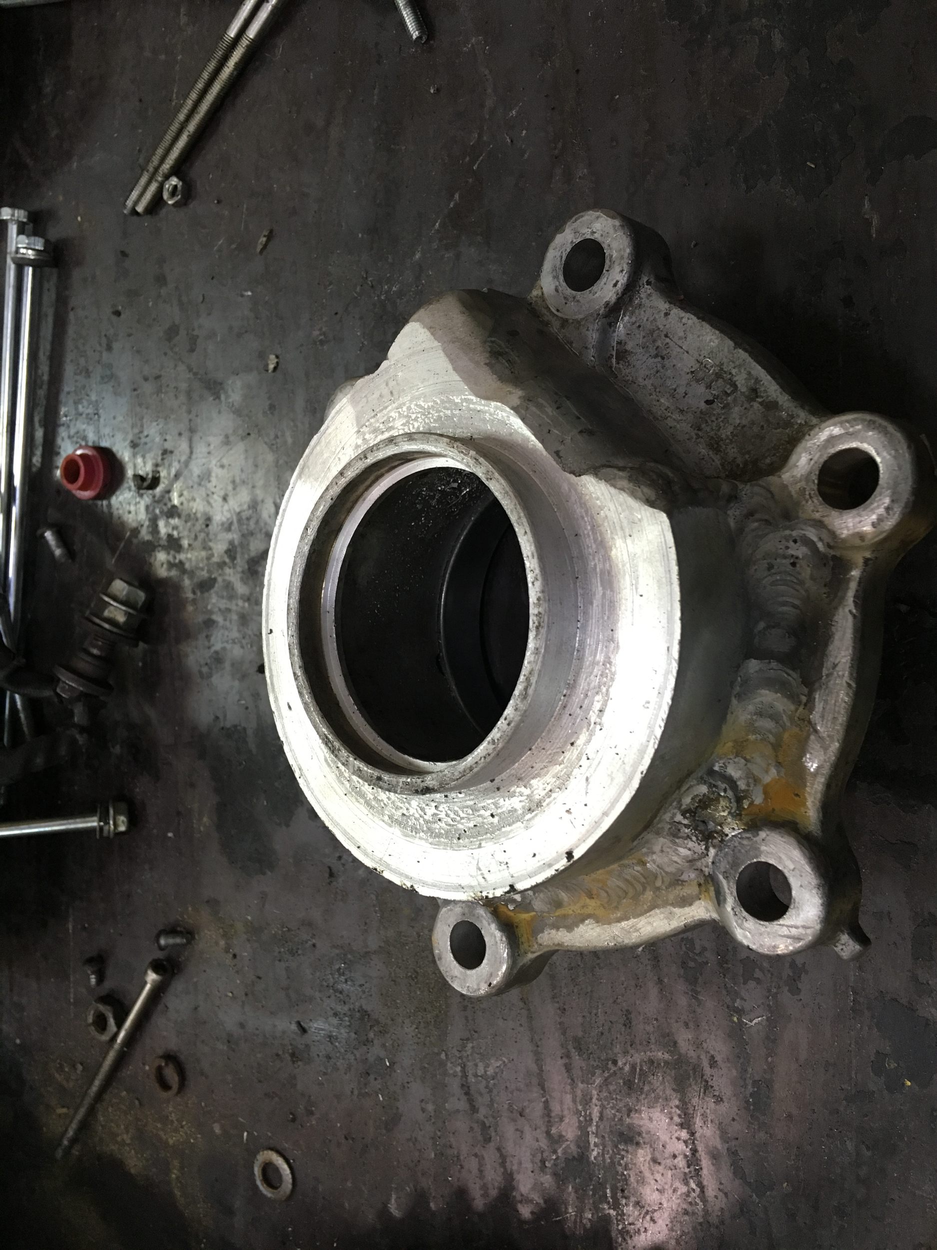

    4 доработка задней крышки раздатки (предварительная, еще сверлить отверстия крепления тормозного щита)

    21 минуту назад, bogra сказал:
    Кто  донор ?
    • Откуда: Ангарск, Иркутская область
    • Машина: ТЛК78 + QD32T К легендарности добавил ещё и надёжность!
    5 минут назад, AZIAT сказал:
    Кто  донор ?
    Похоже какой-то грузовичок японский.
    Хотя похоже на задний тормозной барабан легковой машины - кстати вариант.

    Единственный минус в таком исполнении - серийно не сделаешь, задних крышек раздатки столько не найдёшь.
    19 минут назад, Родственник сказал:
    ЧПУ  решает этот вопрос.

    тогда болт-он не получится, т.к. новая крышка предполагает перерегулировку натяга подшипника РК. Поищите здесь была точно такая тема, про ручник на кардан, там ЕМНИП всё до конечного продукта обсосали. Получилось из токарно-ЧПУ шных работ диск и скоба суппорта, болт он к фланцу кардана и корпусу РК.

    • Машина: TLC100 1HD 35" МКП Sobol NN 4x4
    донор Тойота Дюна
    на них (самых дохлых) совпадают с нами разболтовки карданов, даже пересверливать не надо... но можно и с карданами побольше брать (а это как раз разболтовка "тяжелых") - просто пересверлить потом
    но ни на каких не совпадают шлицы
    из доработок - крышка раздатки доваривается под крепление, потом протачивается + углубляется посадка сальника, токарка тормозного барабана (обрезка шлицов, проточка посадки и толщины) и чуток токарка родного фланца (под посадку барабана)
    шпильки кардана насквозь барабан - флянец
    комплектов пять собрал поставил... колодки и потроха остаются оригинальные без доработок, держит очень хорошо и совсем не торчит

    "Единственный минус в таком исполнении - серийно не сделаешь, задних крышек раздатки столько не найдёшь."
    ну пока есть с десяток :)
    "тогда болт-он не получится, т.к. новая крышка предполагает перерегулировку натяга подшипника РК"
    здесь тоже регулировать, крышка после сварки - токарки изрядно меняет геометрию :)
    другое дело что там всей регулировки 15 минут

    Получается, на барабане токарь срезает шлицевую часть и вместо нее к барабану пристыковывается родной флянец? И как потом, удлиненные шпильки? А как центруется?

    "И как потом, удлиненные шпильки? "
    нет, хватает штатных, барабан то тонкий в этом месте
    "А как центруется?"
    на барабане точится посадка
