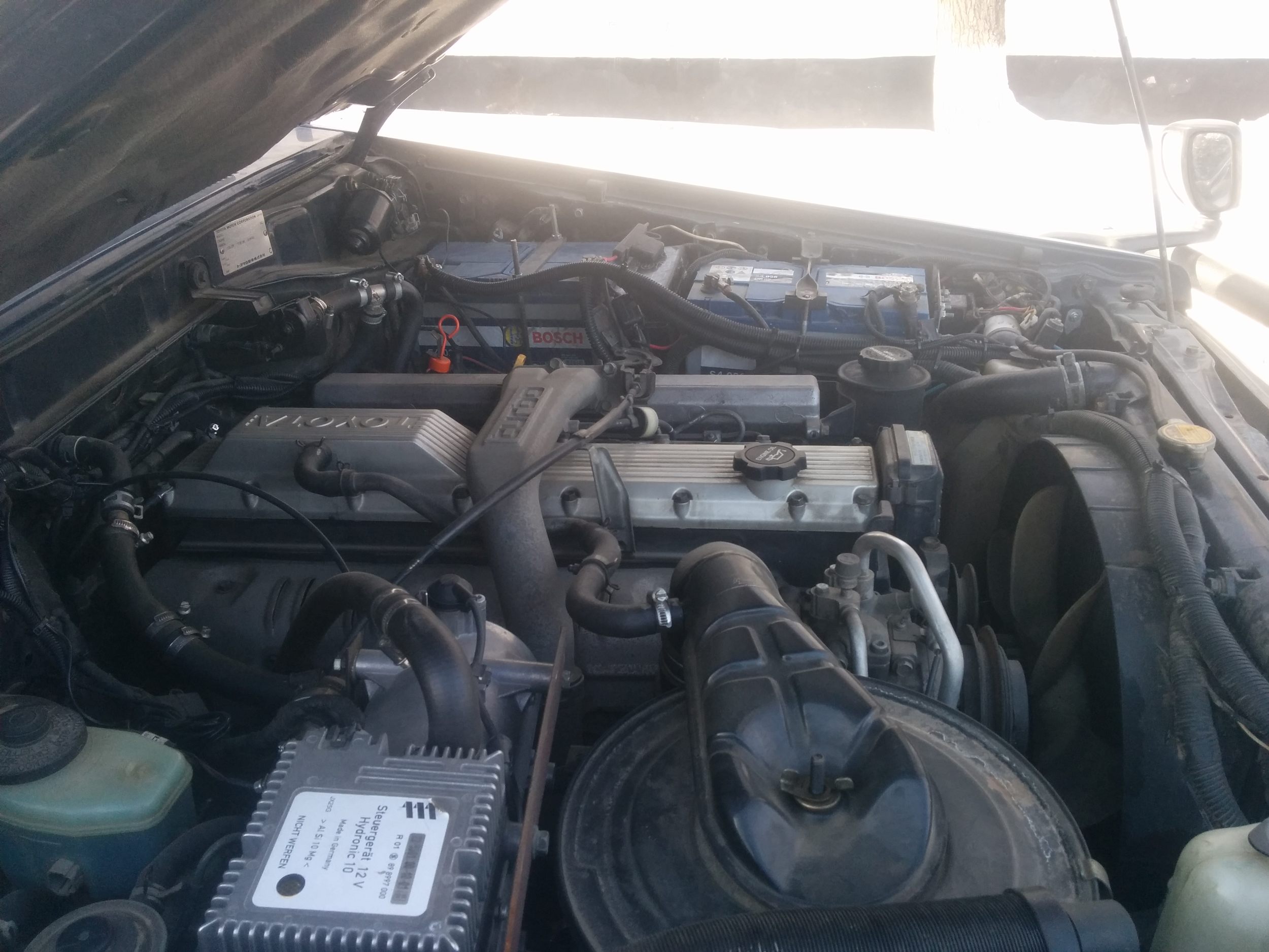

вчера у начальника сепар начил сочиться из всех щелей, пришлось его снять а шланги соединить между собой - закольцевать, так вот воздуха было запущено в магистраль коммон рейла до неприличия много и двигатель с обычным тнвд обязательно затроил бы, а этому похер-завелся с пол тыка и работал без перебоя, я к чему это - врезанный в подачу забор вебасты никогда не откачает топливо с насоса коммон рейловского и тем более не завоздушит, насос вебасты не позволит - там обычный шарик который под действием электромагнитного поля туда сюдалетает и клапан односторонний, проблемы у автора от нарушения работы ЭБУ автомобиля при запуске мотора, который охуевает от входных сигналов датчиков температуры
вот так 10кВт на бывшем моем ленд крузер 76 выглядели, вебаста на 1 кВт меньше и по габаритам тож немного меньше
