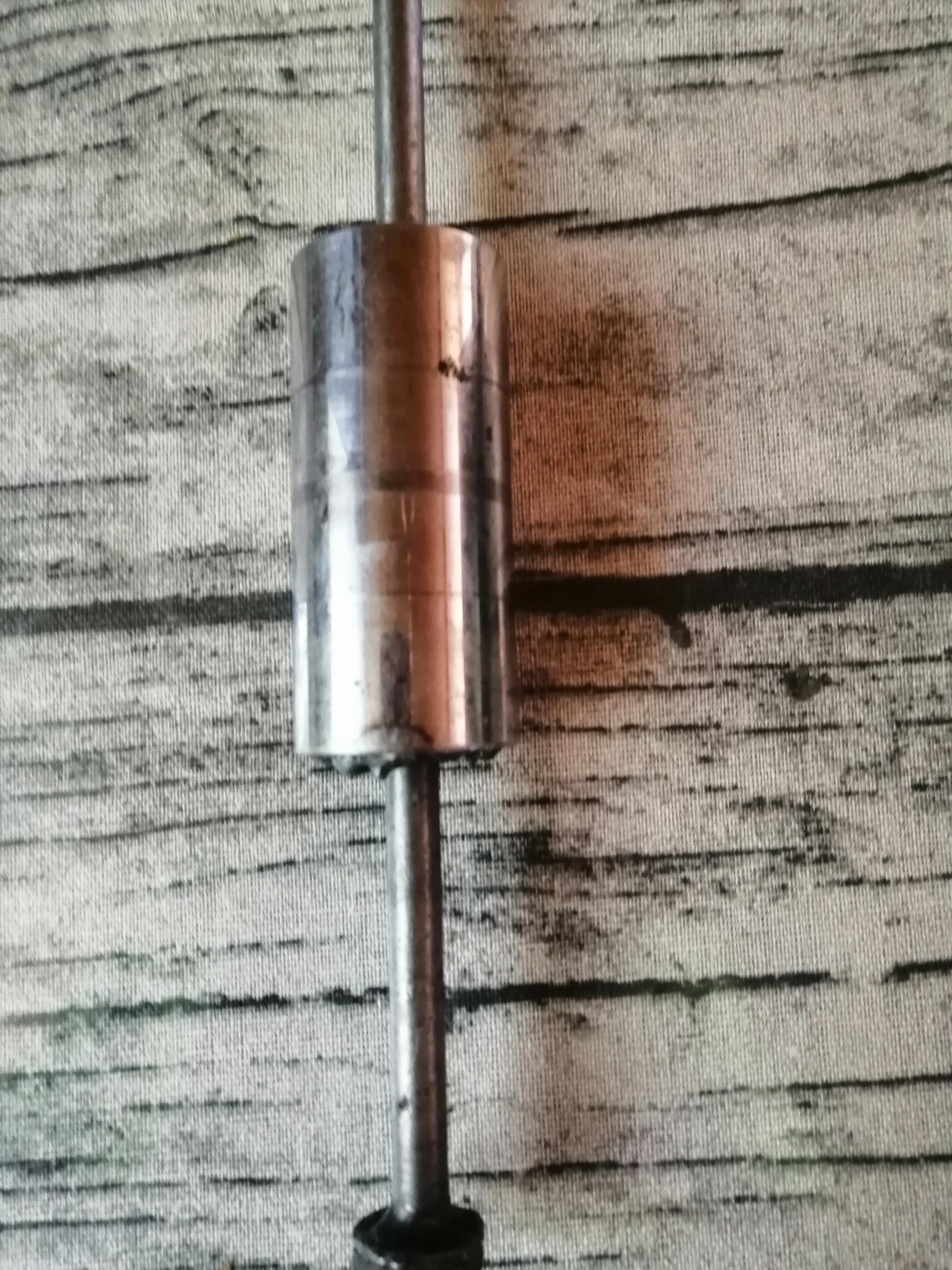

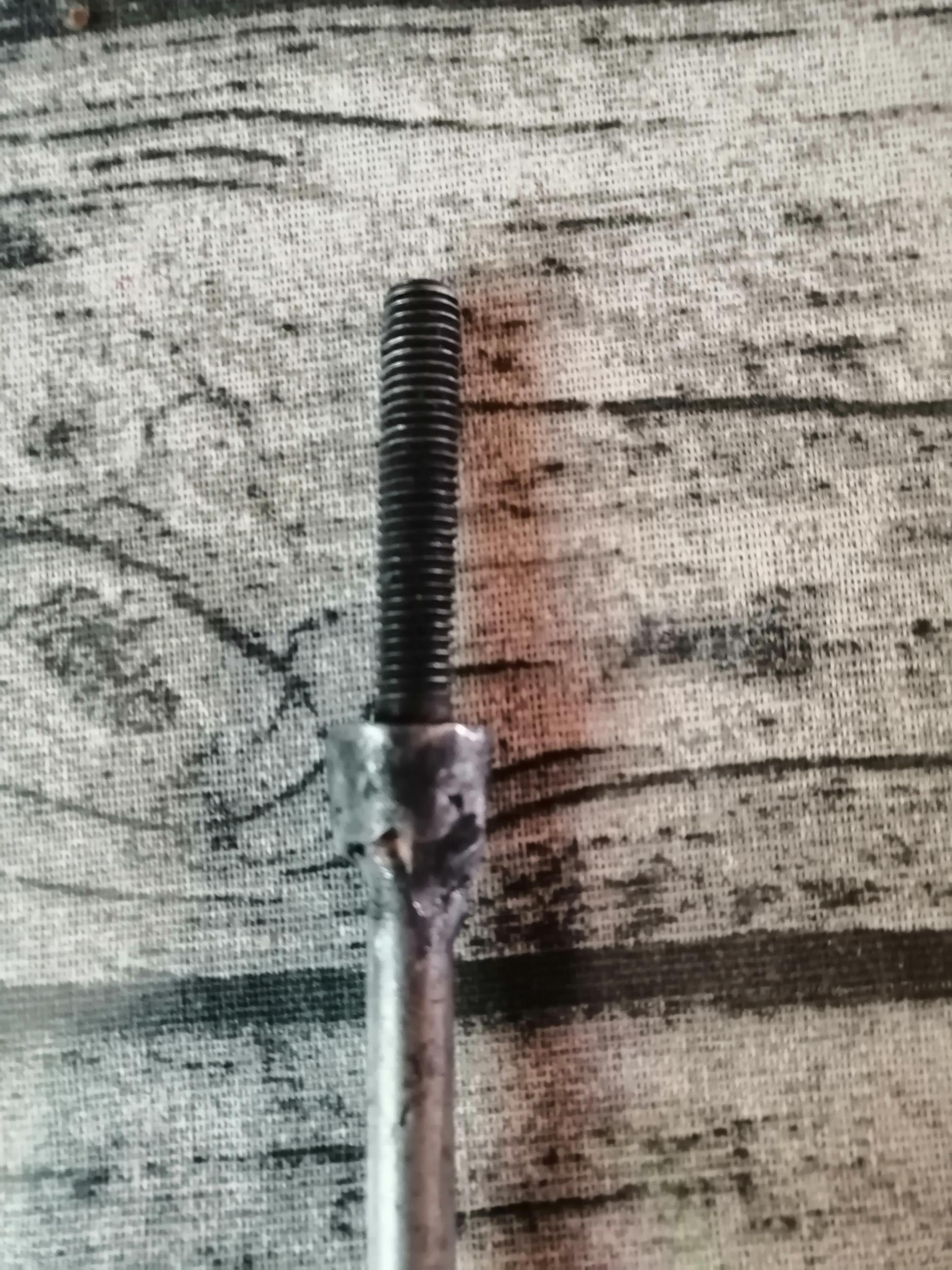

    сьемник медных шайб  сделай сам, десять минут работы!!
    Берешь шпильку м8  длинной 30см одеваешь на нее любой палец поршня и вот тебе обратный молоток для  вытаскивания шайб из колодцев.
    Принцип прост, вкручиваешь шпильку в шайбу, расшатал ее вправо и в лево по тихоньку и егко выстучал пальцем, всю жизнь так делаю!! сейчас гляну где мой и зафоткаю
    • Машина: TlK 100.
    :tongue:
    а если приварить болтик М6 то вкручиваешь в отверстие обратки форсунки и легкими постукиваниями легко ее вынимаешь из колодца!!

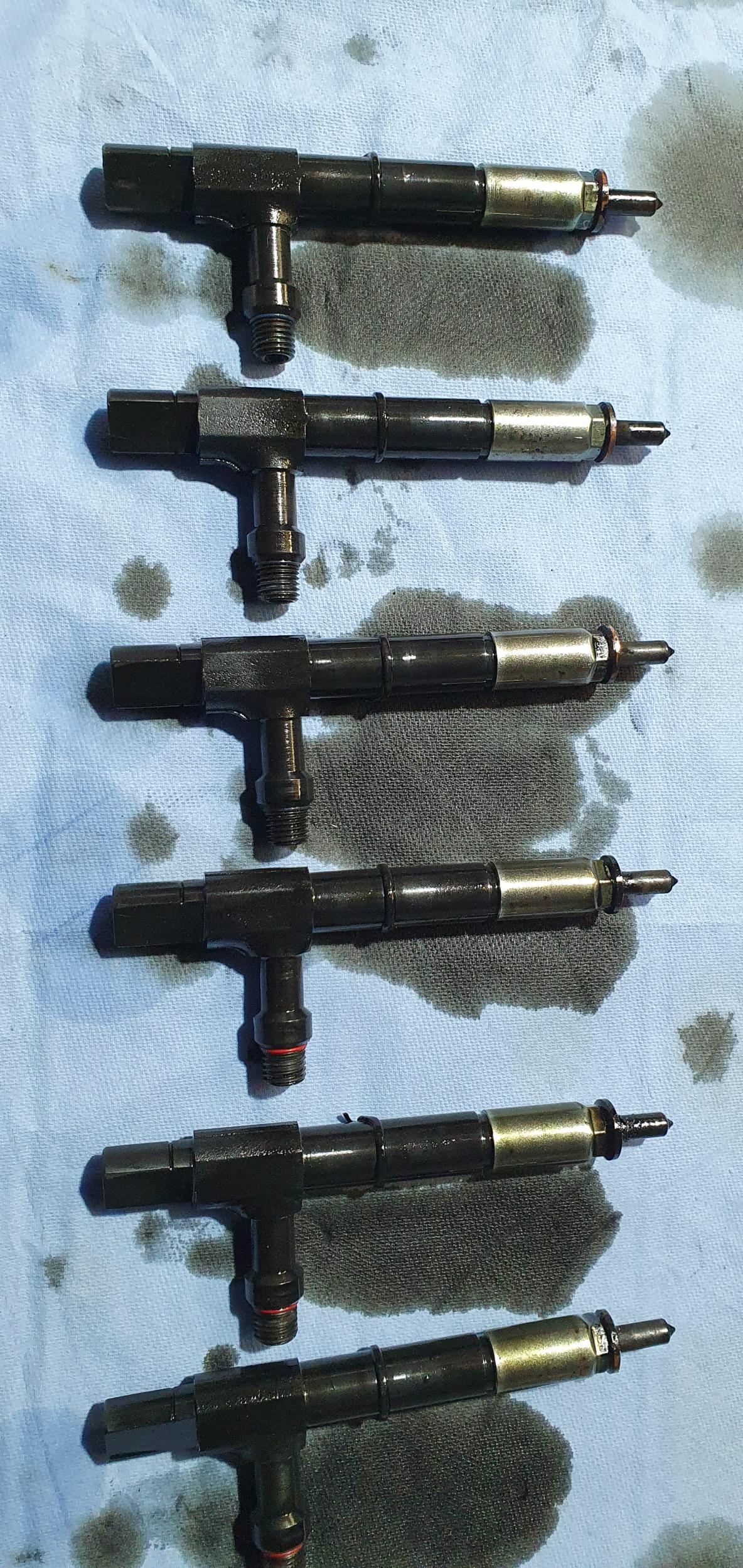

    с этой штукой я форсунки легко вытащил и шайбы...... смотрите :party:
    незнаю почему у 3 синий круг и у 3 красный круг
    • Машина: TLC100VX1HD-FTE
    15 часов назад, Kareland сказал:
    не имеет это значения.

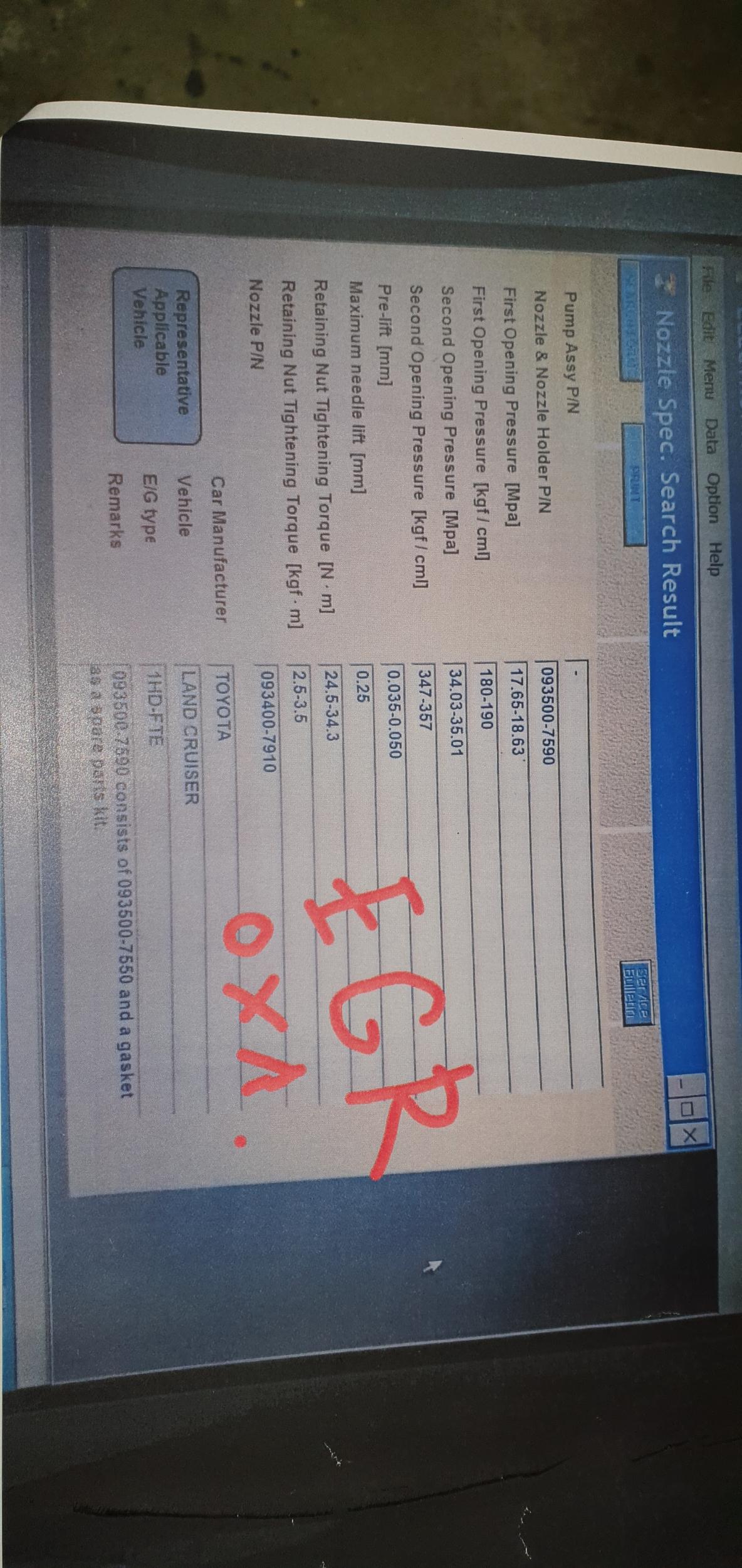

    отвез форсунок сегодня до дысел сервиса.
    Я немного напуган, потому что джентльмен там был удивлен, что ето форсункы двойного действия.  Где 2 давления установлены.
    Я чувствовал, что он видел их впервые в своей жизни. .
    Вот интересно, как это получится. :(
     Жаль дизелиастер, что ты так далеко

    Я дал ему эту картину с параметрами от тебе.
    Надеюсь он научится и сделает форсунки хорошо. :Cherna-facepalm:

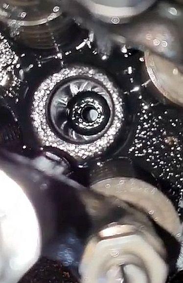

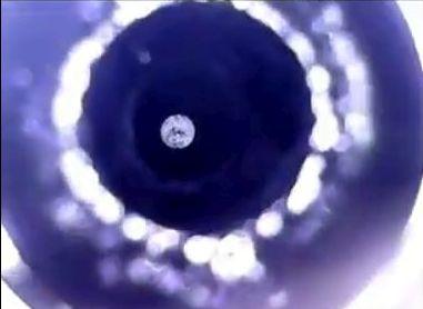

    Я смотрел в колодцы сегодня а в первом какая-то блестящая точка на поршне.
    что это за чертовщина? :blink2:
    https://photos.app.goo.gl/dkMGFGgqUMeotTf16
    здесь смотрел эндоскопом, как точка из зеркала
    https://photos.app.goo.gl/zQM87Ffa7AKV7DsE7
    Изменено пользователем Kareland

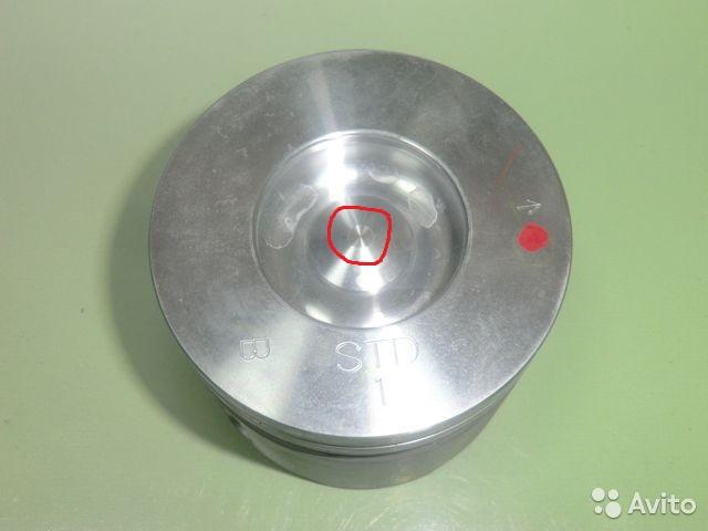

    вот ето, почему это так чисто ?
