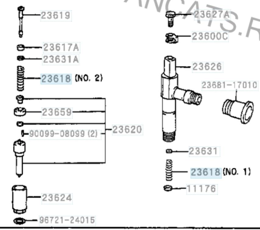

    Готовлюсь к капиталке ДВС с попутной ревизией топливной. Мотор без куллера EGR, с распылителями разобрался:
    23602-17080, заказывать буду Denso 093400-7180
    Вопрос в пружине, насколько я понял, можно не менять, а подобрать шайбы, но, в профилактических мерах лучше заменять, на схеме две пружины, правильно я понял, что менять нужно:
    23618-17080 (Denso 093127-0550), номер 2 на схеме или ту что за номером 1, а именно:
    23618-17060 (Denso 093127-0540)?
    Или обе менять?

    12 часов назад, IgorTLC72 сказал:
    Да,хуже не будет.

    • Машина: BJ4x
    Андрей, обе пружины менять?
    • Машина: TLC100VX1HD-FTE
    Да,хуже не будет
    • Машина: BJ4x
    21 час назад, DIESELMASTER_52 сказал:
    Да,хуже не будет
    Спасибо! Поменяю обе.

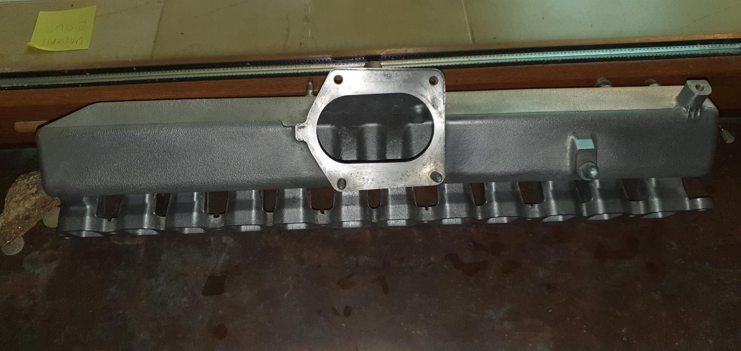

    я бы здесь спросил, удалуете клапаны в впускном коллекторе?
    или с ними проблем нет, не попадают в двигатель или после удаления двигатель лучше работает? :)
    Спасибо.

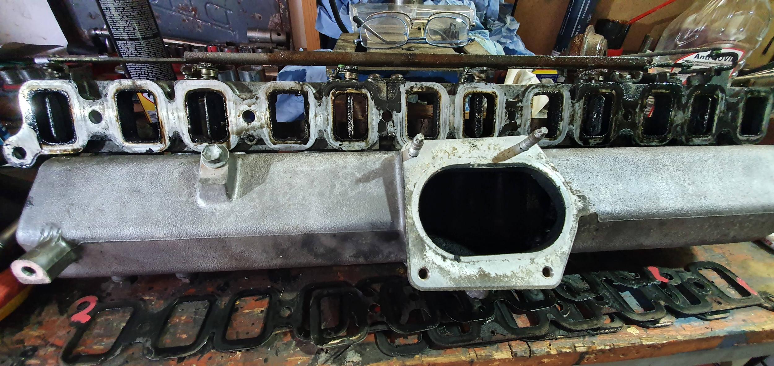

    12 часов назад, Kareland сказал:
    привет
    Спасибо.
    Привет! Вихревые заслонки снимал, чистил и мыл салярой, все собрал и установил на место, как работало, так и работает без проблем! Окна чистил тонким длинным ножом и высасывал сажу и гуталин пылесосом. У тебя получается, как и у меня авто, турбина с изменяемой геометрией, ЕГР-кулер и вихревые заслонки на впуске. Прокладки лучше ставить новые, иначе будет давить масло, которое постоянно присутствует во впускном коллекторе, масляный туман из сапуна в турбину. Мой авто из Германии 12.2001 г.в.

    • Откуда: Челябинск
    1 час назад, Kareland сказал:
    Привет.
    что такое солярка? Диселтоптливо?
    Со вчерашнего дня я все затонул в бензине.
    пылесос готов, но нет времени
    ореховой шелухой хорошо чистить(аналог пескоструйя,только безвредно для двигателя)
    Привет.
    Не в каменном веке же живем.Есть для этого мойки специальные.Даже в нашем захолустье есть такая.За 300 р как у кота яйца будет коллектор

    Только что, Arapov I сказал:
    у нас также есть мойки специальные, но основание гидроксид, затем алюминий становится серым
      и мне это не нравится. :) Я не знаю ни о чем другом здесь.
    мы плохие вообще... :) хотел заказать новую изоляцию 17135-17010, и в пересчете на рубли выходит 6700 RUB.
    Я вернусь туда ты порваные.
    бензин, вероятно, самый дешевый для очистки, но голова болит от паров :)
    Я еще не пробовал солярку, могла бы мит и лучше и без вони...?

    • Машина: TlK 100.
    7 часов назад, Kareland сказал:
    Берешь коллектор, кладешь к верху дырками, заливаешь во внутрь салярки до верху, поджигаешь и слегка с боку подаешь любым компрессором воздуху, через пять минут все прогорит, переворачиваешь в перчатках обратно и ударяешь им об пол и.......вся сажа сгоревшая вылетает и он блестит в нутри!!!!!!!!!!!!!!!!!!!!!!

    16 часов назад, Morozz сказал:
    Я сделал это в Mercedes, рога скручены немного
    ...вот почему я уже боюсь огня :)
    главным образом, что я уже чист
    Изменено пользователем Kareland
