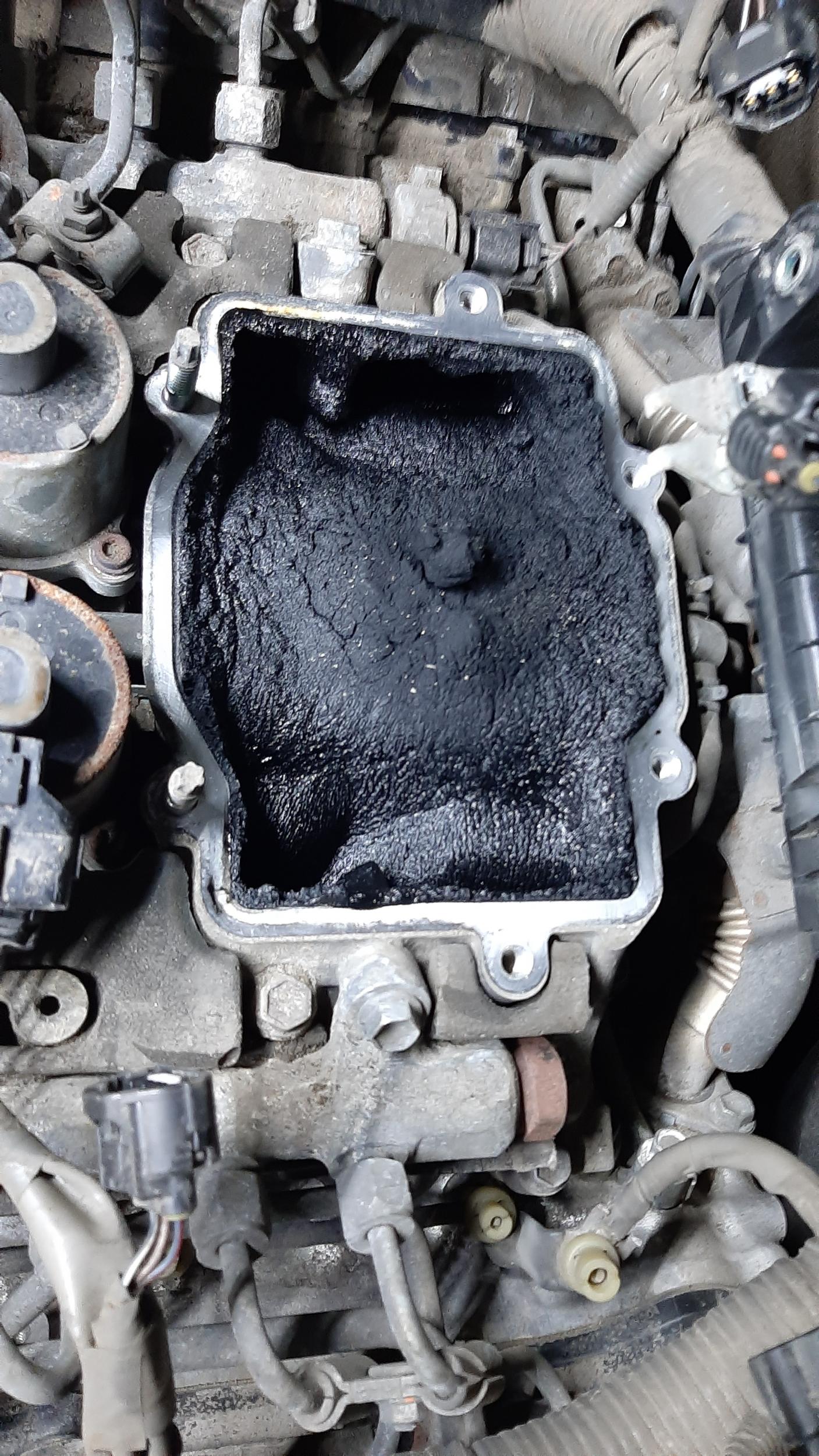

Еще до покупки знал что надо удалить егр. На фото, после снятия крышки...
Я канечно не спец, но судя по саже пробег поболее чем у тебя на приборке, хотя зависит от саляры которую лили до тебя. Хорошо бы и коллектора снять, там почистить. Кстати, я досихпор встречаю водителей которые льют чуть ли не "паравозную" саляру, свято веря, что у них ТОЕТА которая не ломается. А потом очередь выстраивают для контента "чиповалищиков/капитальщиков"
  • Откуда: Улан-Удэ
  • Машина: Тойота лк 200
Коллектора тоже снимали и чистили. По пробегу первый хозяин у ОД обслуживался, есть серв книжка. Второй на 165 т.к. купил, тож в одном сто обслуживался заказ наряды по всем работам мне передал. Возможно с солярой грешили...
