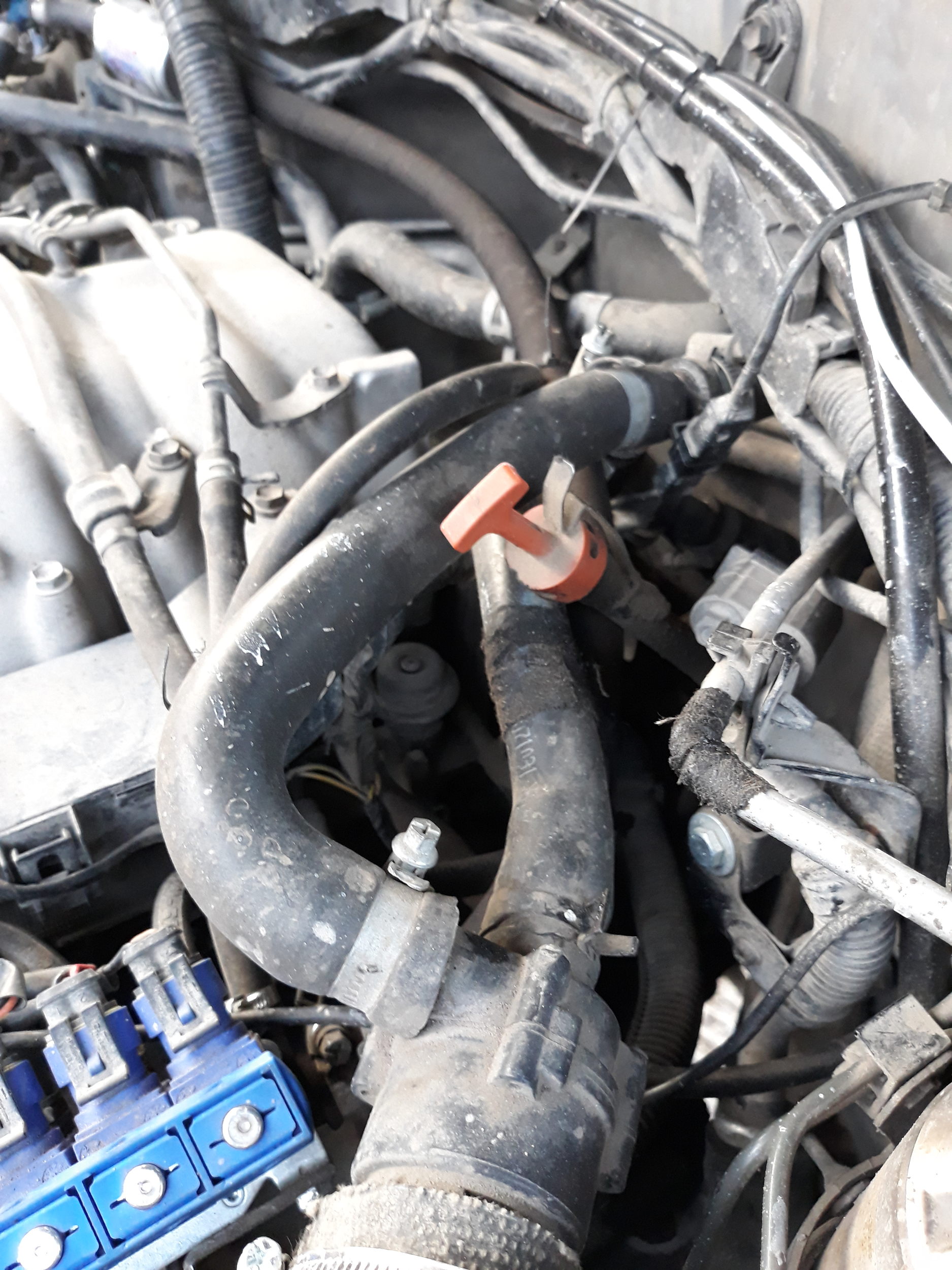

    Вот как у меня:
    Видно часть корпуса помпы, напорный патрубок  от неё -  подача в печку (самый правый патрубок, если смотреть против движения). Я её пользовался для проверки. Толк от неё только на холостых, на оборотах - Ташкент.
