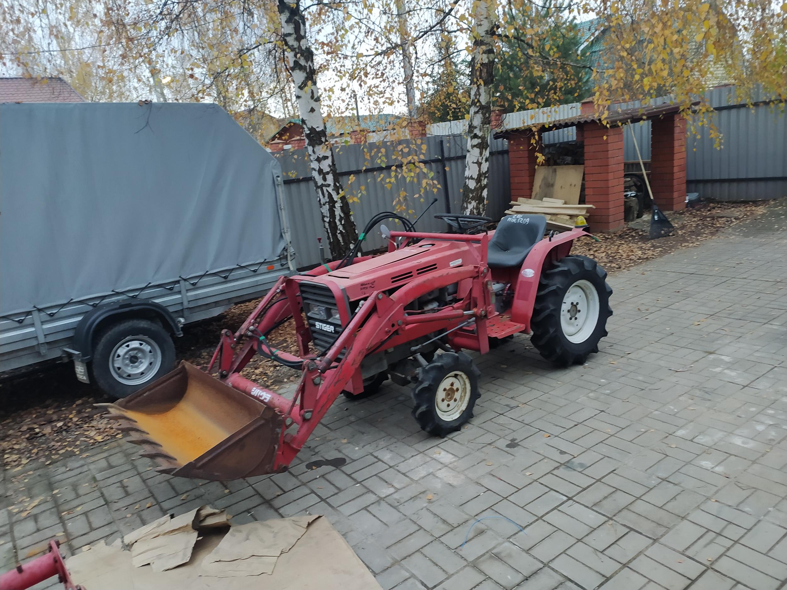

    Принимайте в клуб:))
    Shibaura sp1540
    • Машина: TLC-105 GX 4500
    1 минуту назад, sol_81 сказал:
    Shibaura sp1540
    Поздравляю! :buzz:

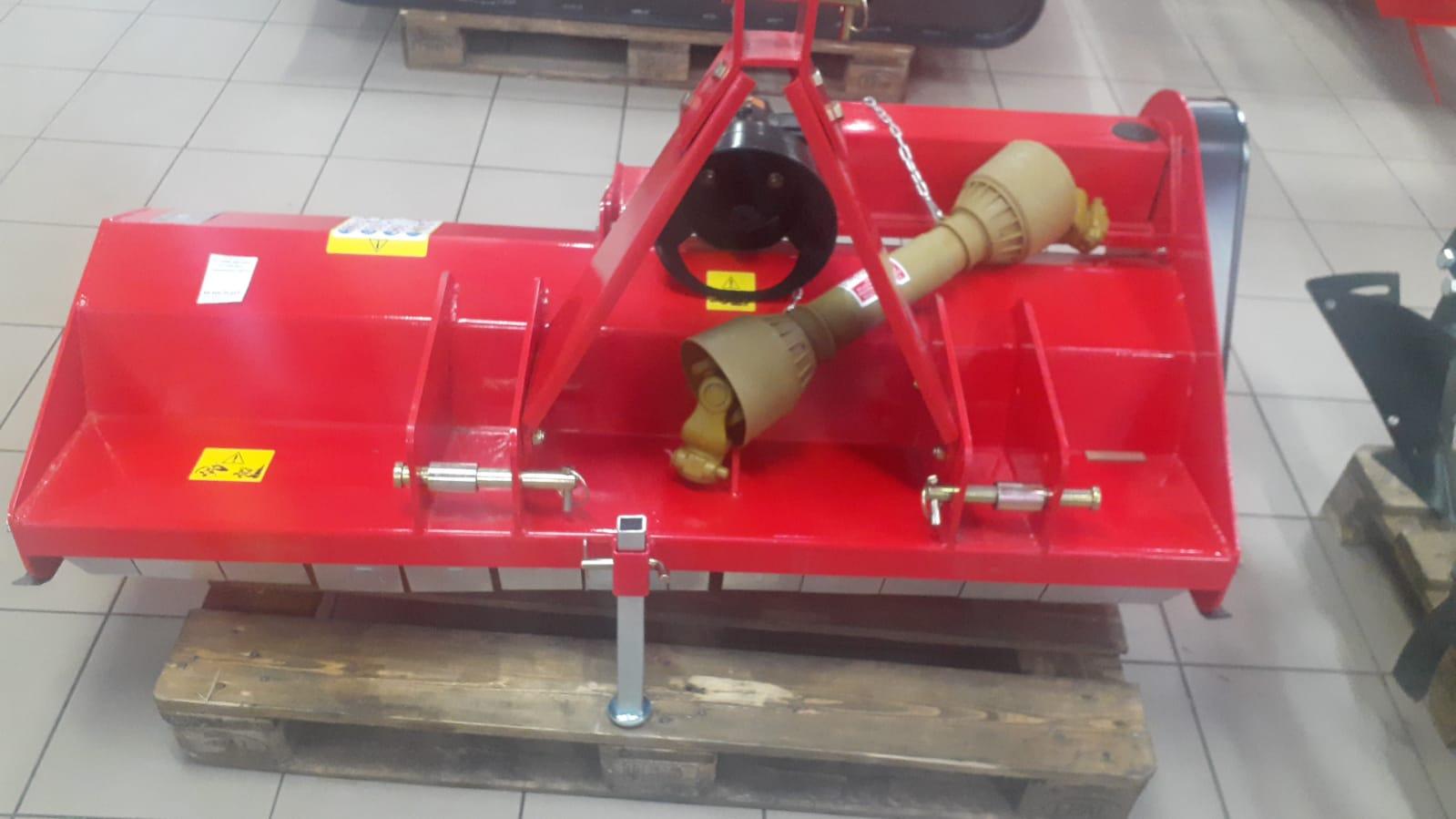

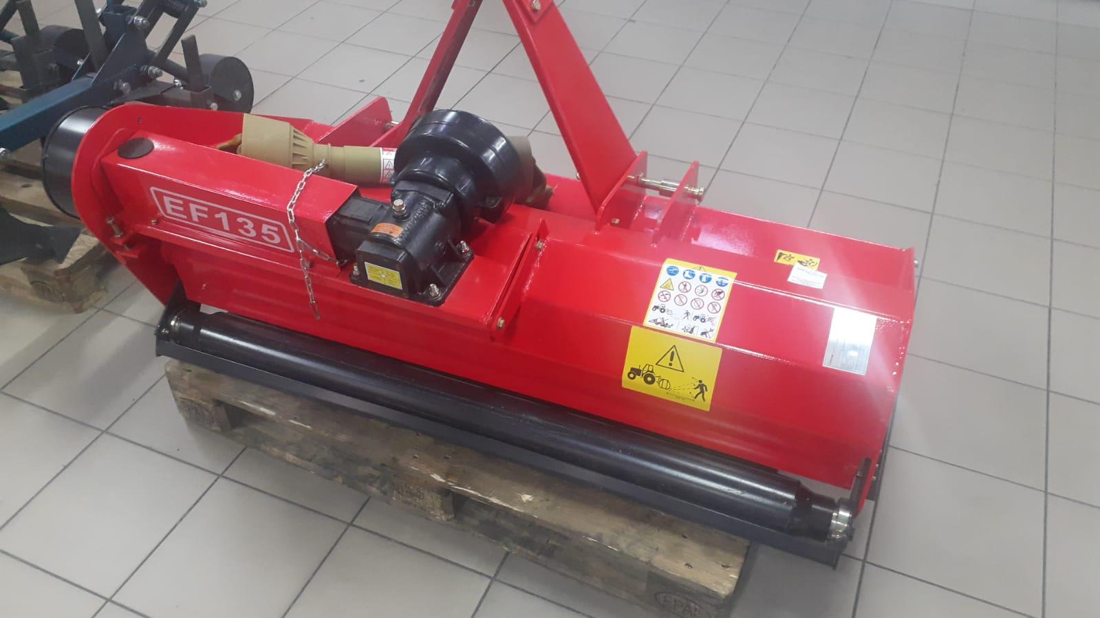

    Это мульчер.  Был задненавесным, причем, модель очень неудачная. Выбрал эту модель только потому, что она прилично легче нормального и немного легче переделывается   во фронтальный. Сначала он был таким:
    Из бюджетных хороши эти мульчеры:https://traktors25.ru/navesnoe_oborudovanie?view=289084406
    Или эти:
    https://kotamoto.ru/magazin/product/mulcher

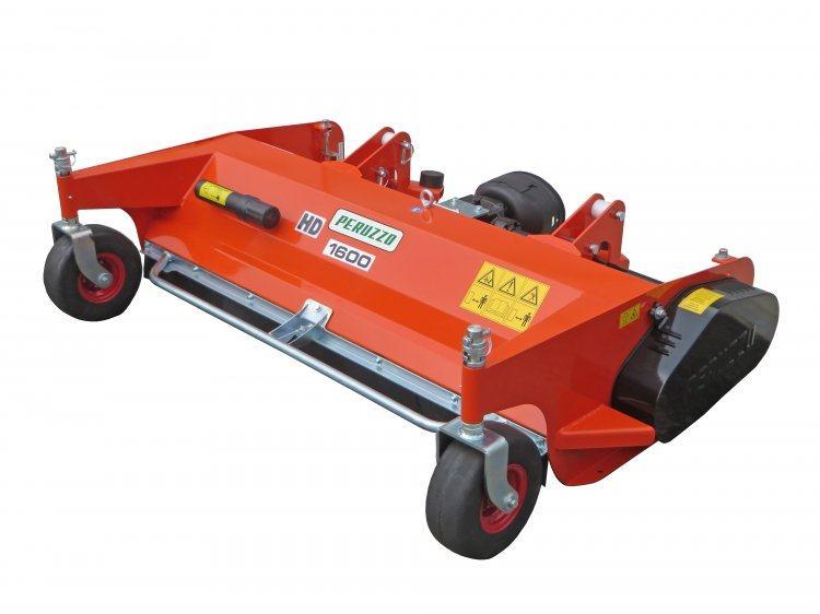

    Минитрактора со средним-передним ВОМом довольно редки, наверно поэтому наших или китайских фронтальных, кажется, не существует. Есть итальянские , но они для более мощных  тракторов и  чуть широковаты мне на 18л.с.,  почти  400р стоит и все равно переваривать его придется под свою навеску. А этот сотку стоил, редуктор с него сразу человеку-самодельщику продал,  себе на ебее от американца купил , ну и чуть токарки, сварки, болгарки... картинка итальянца за образец была:
