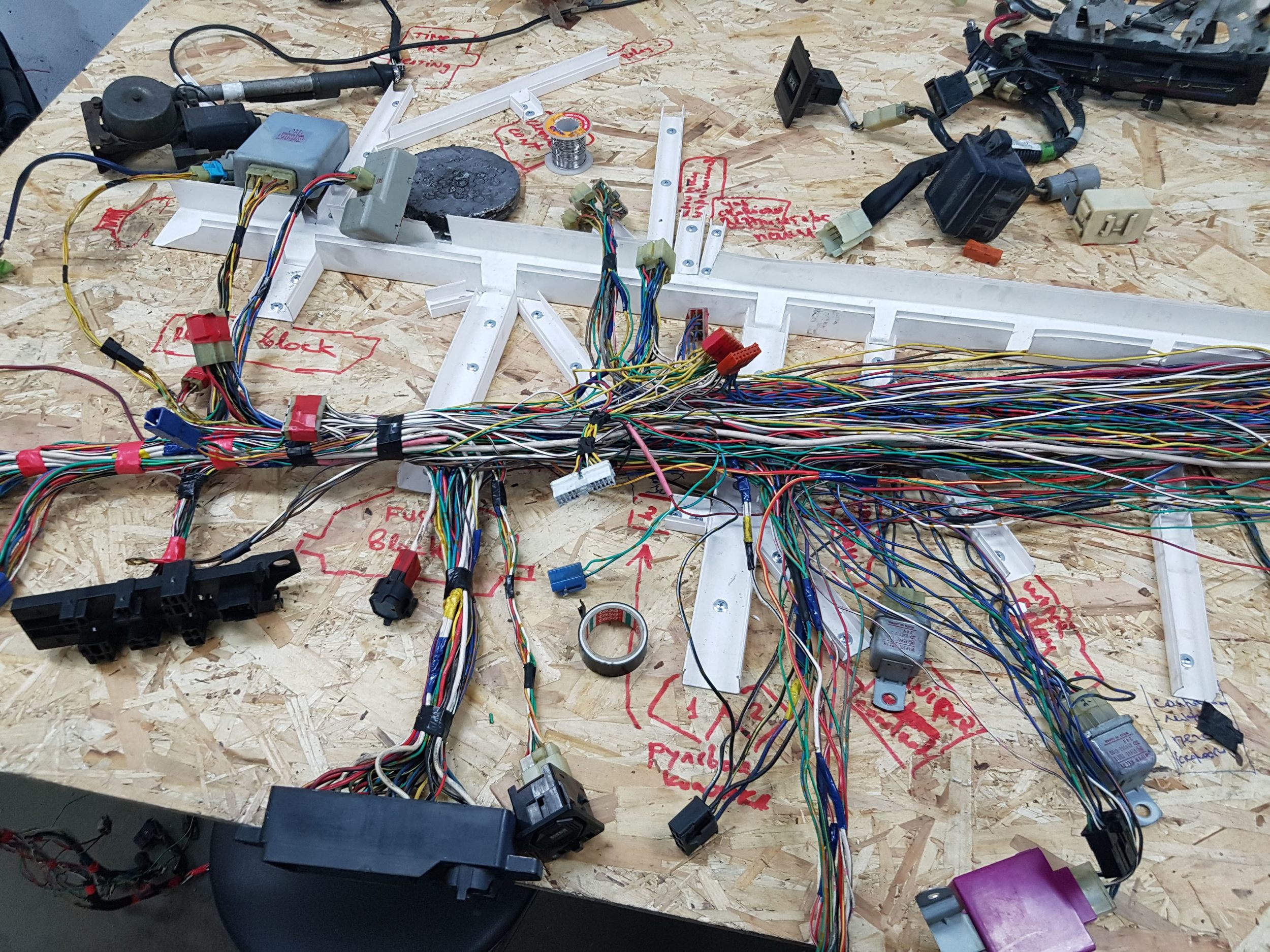

    5 минут назад, Mr. Schmitt сказал:
    Всю электрику пришлось разбирать и переделывать.

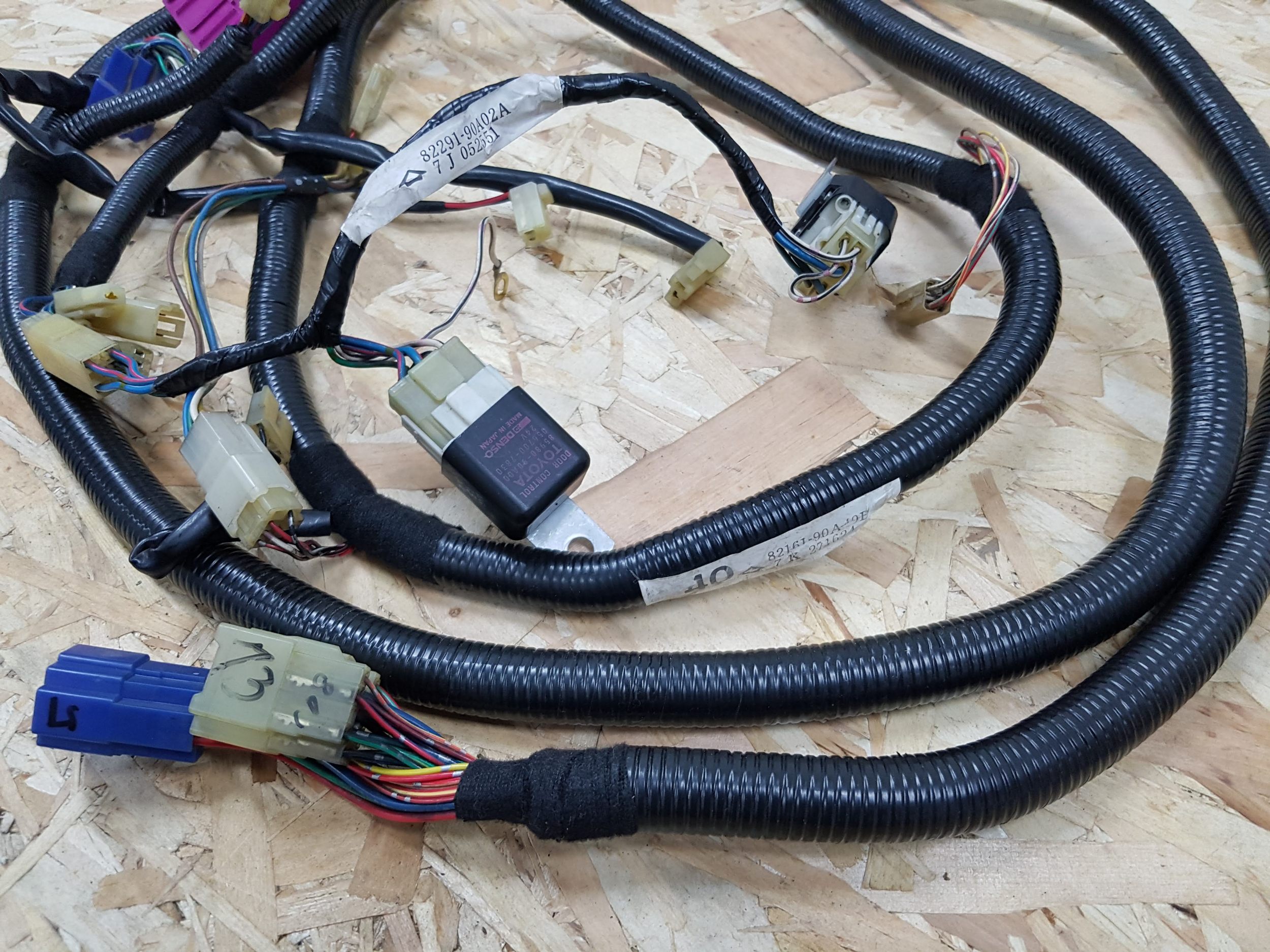

    Саш, можешь чуть подробнее про проводку. Никто не рассказывает обычно.

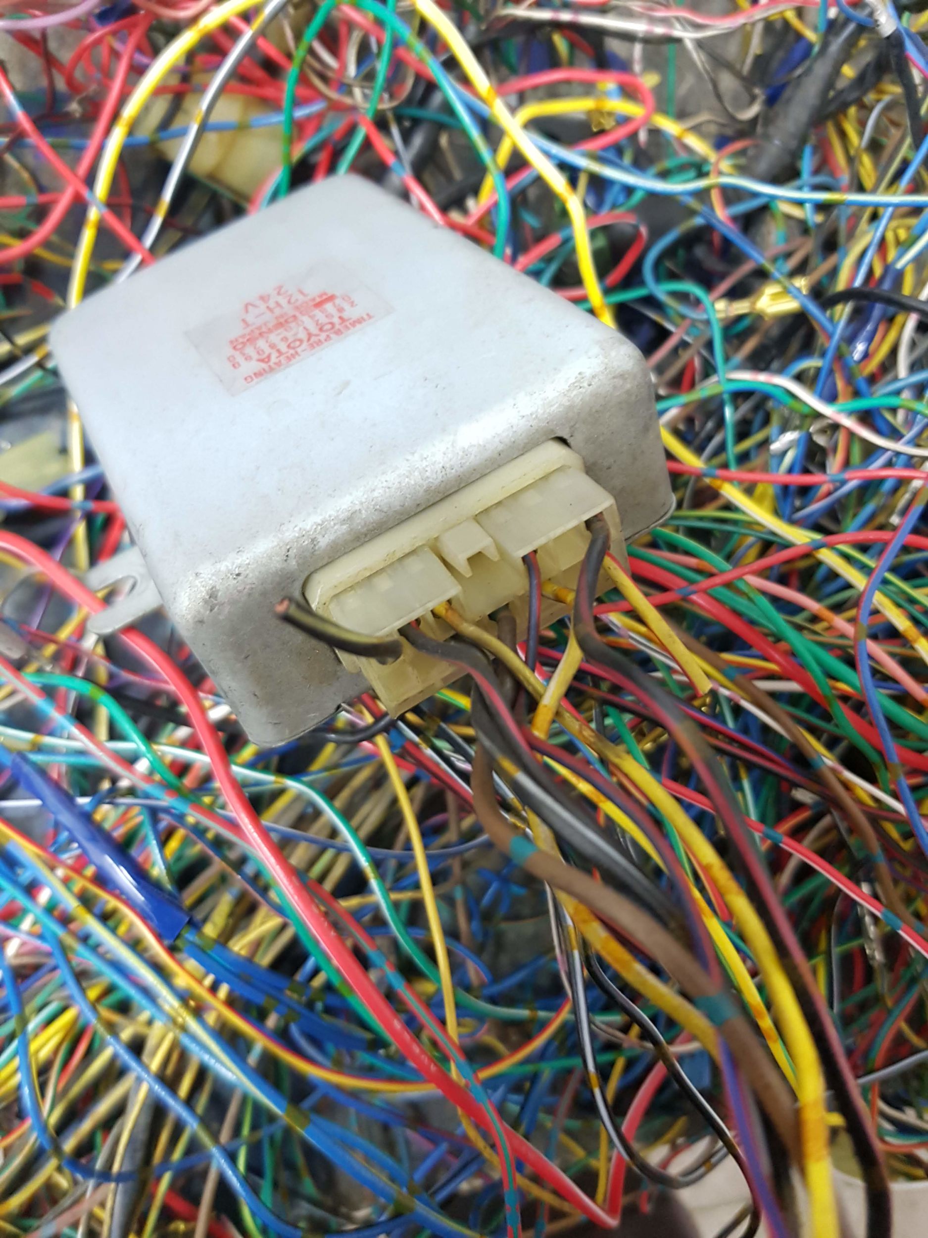

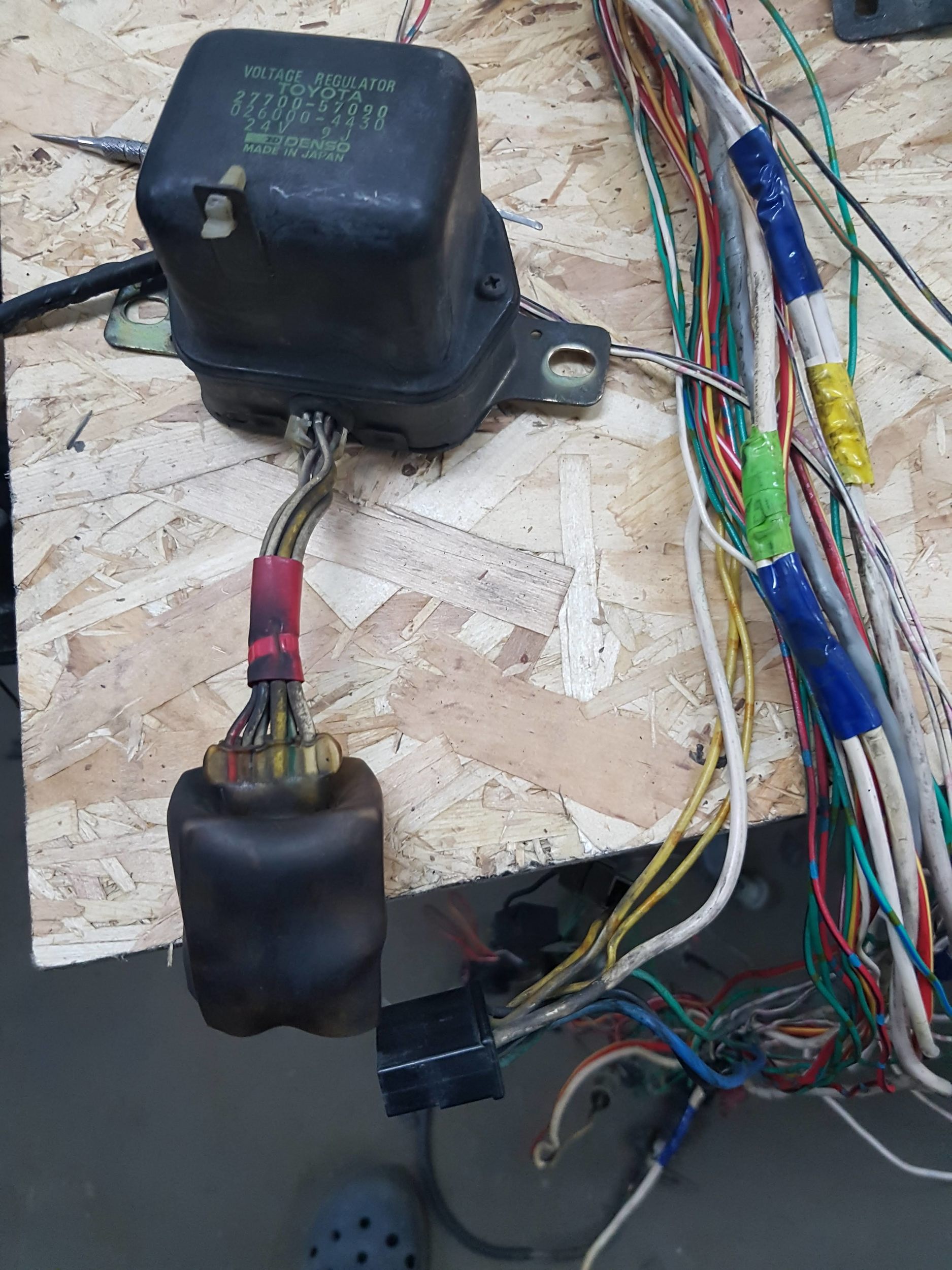

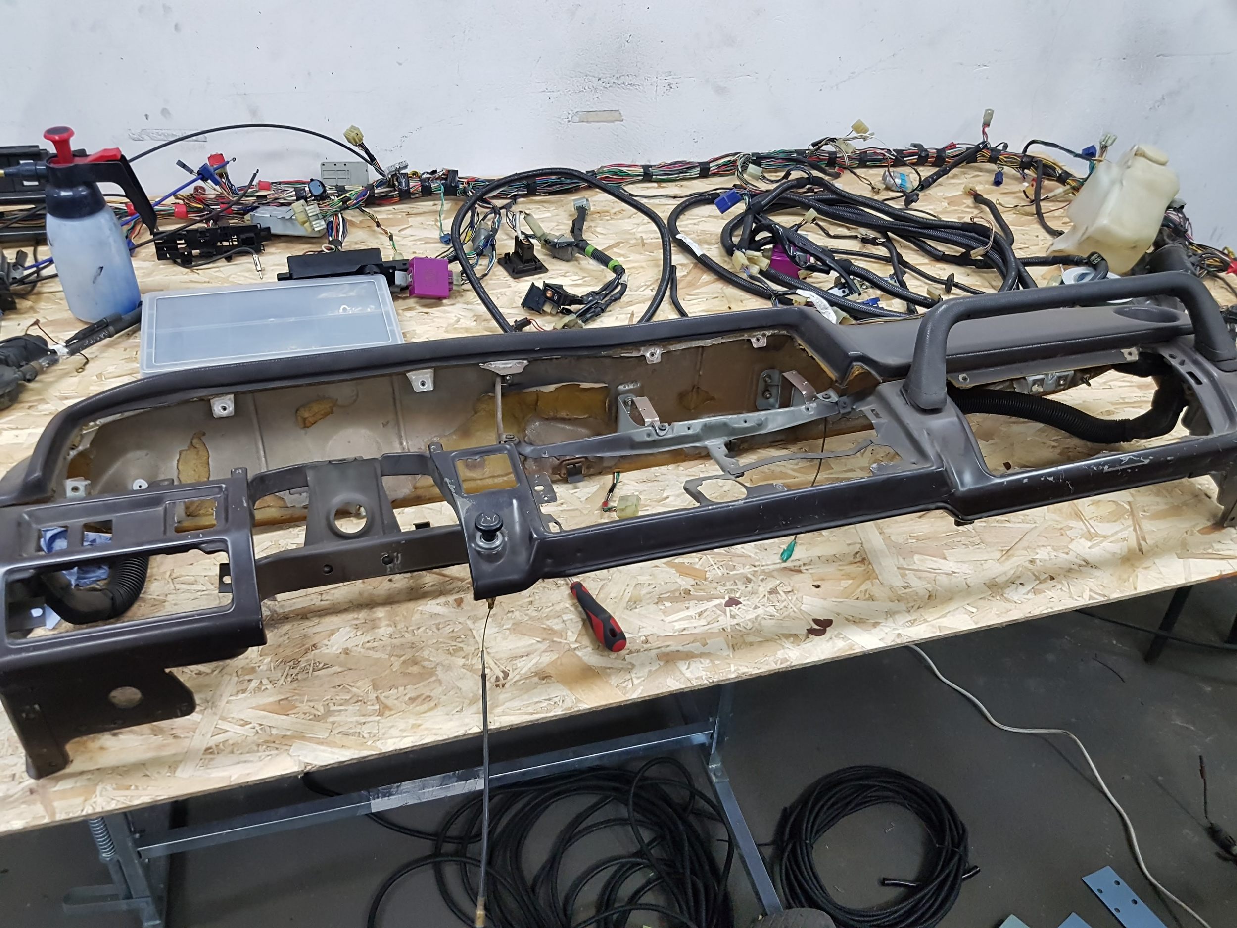

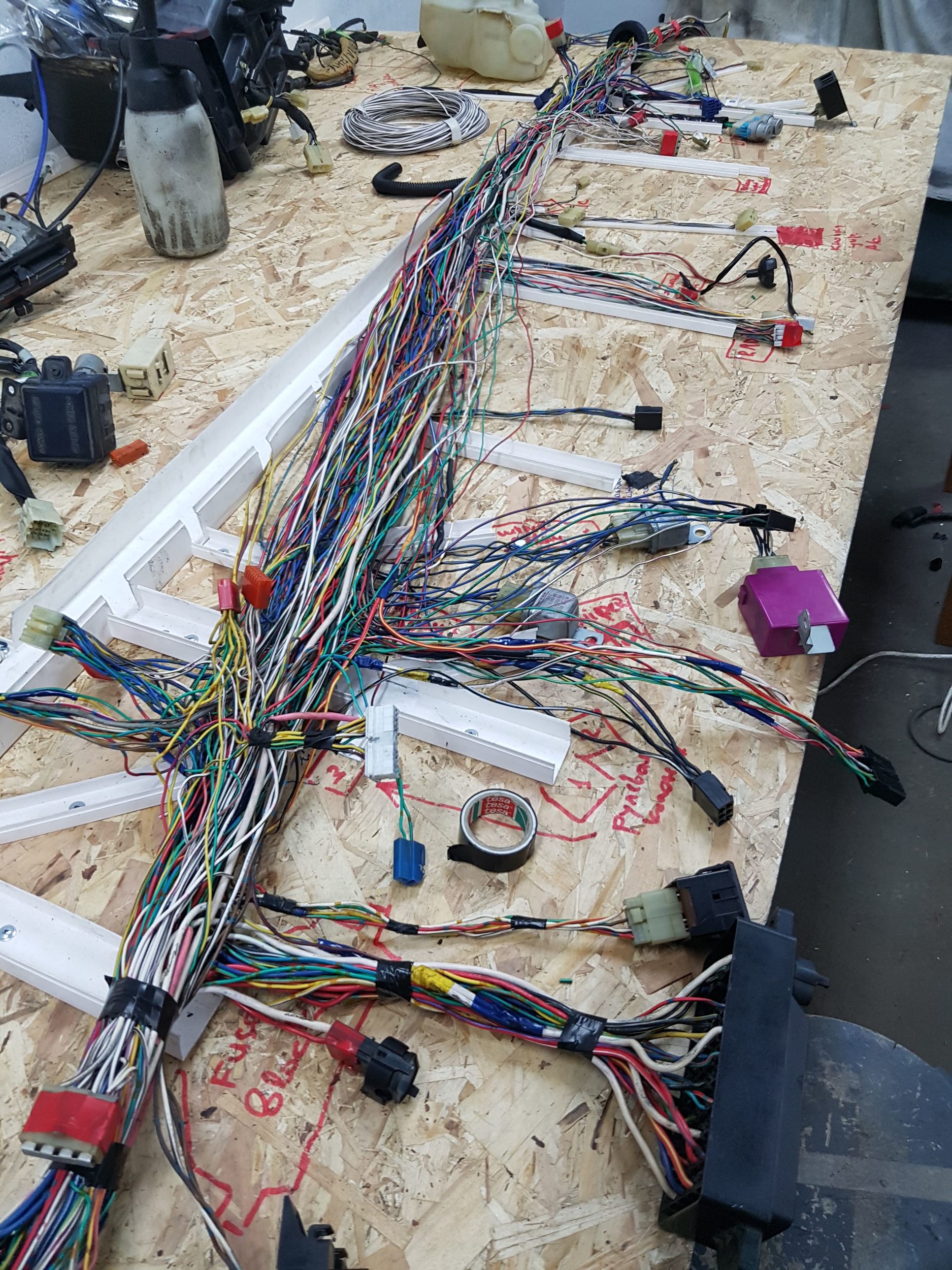

    Коль, а что конкретно интересует? Берешь праворульную проводку, переделываешь ее на левый руль, с полным разбором жгутов и соответствующими телодвижениями.

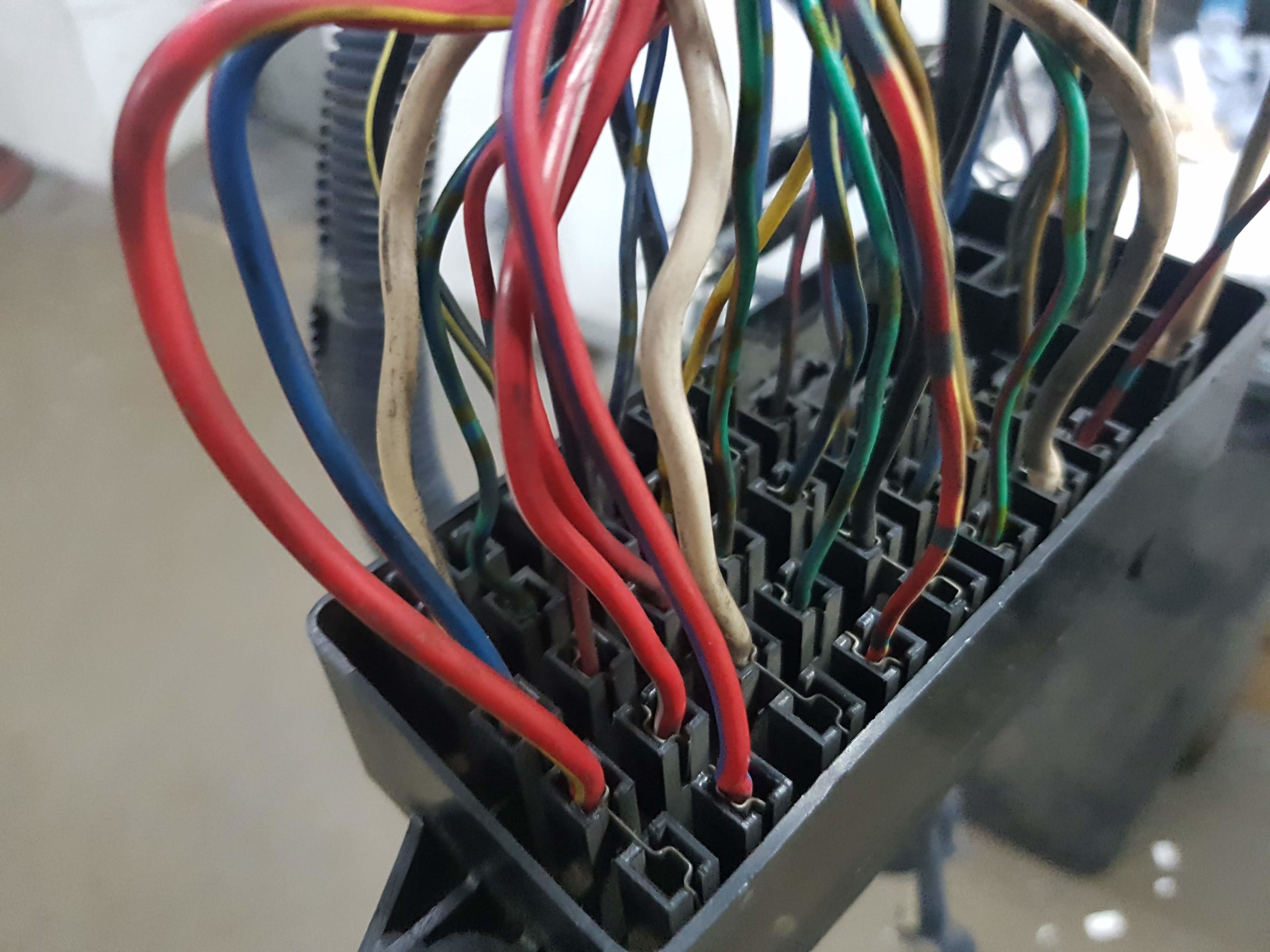

    В итоге получается вот такая сборка, все ставится на машину и проверяется перед тем как упаковывать.
    После упаковки получается нечто похожее на это. В зависимости от необходимости где-то ставится автомобильная гофра, где-то мягкая изоляция.

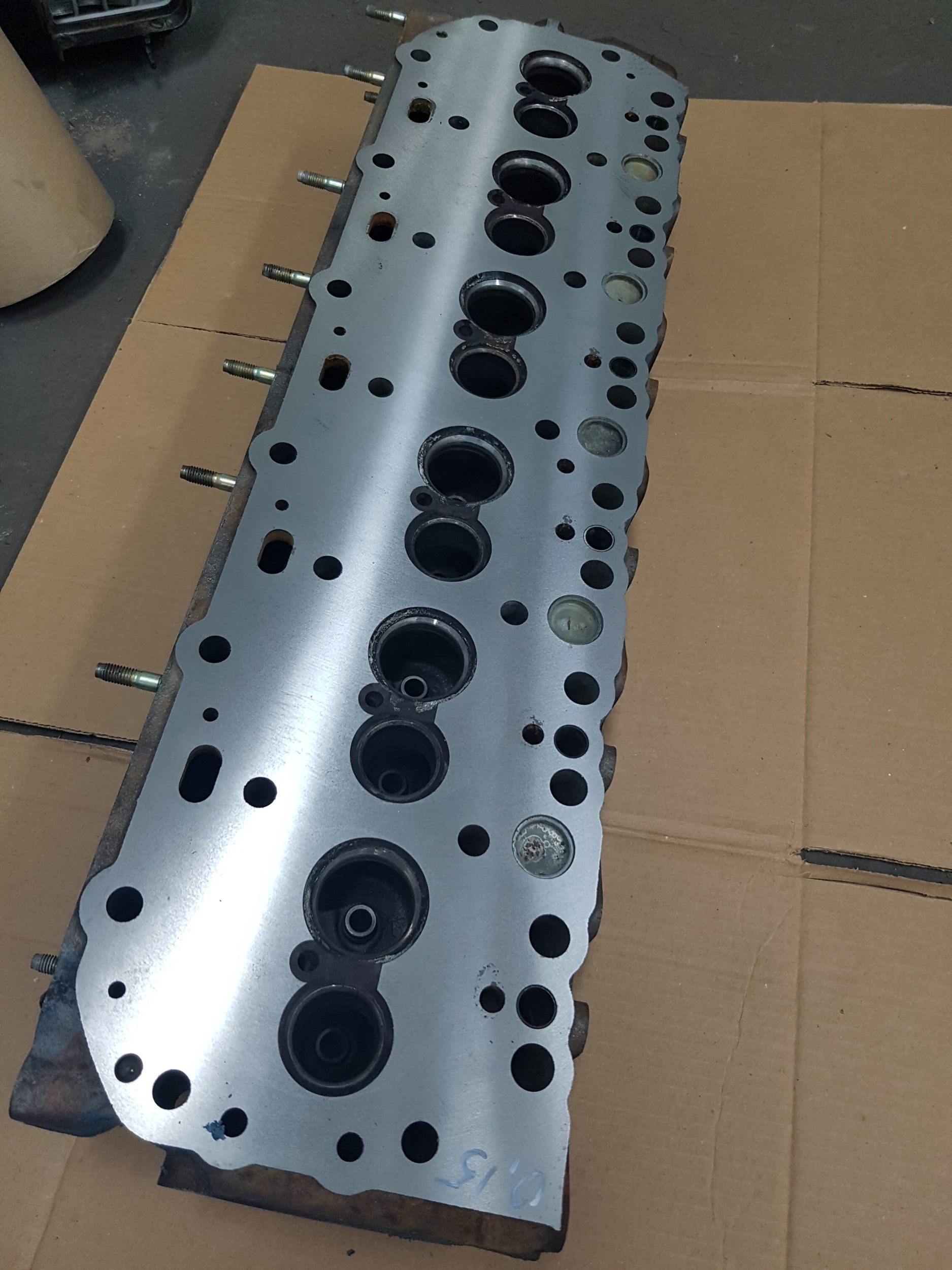

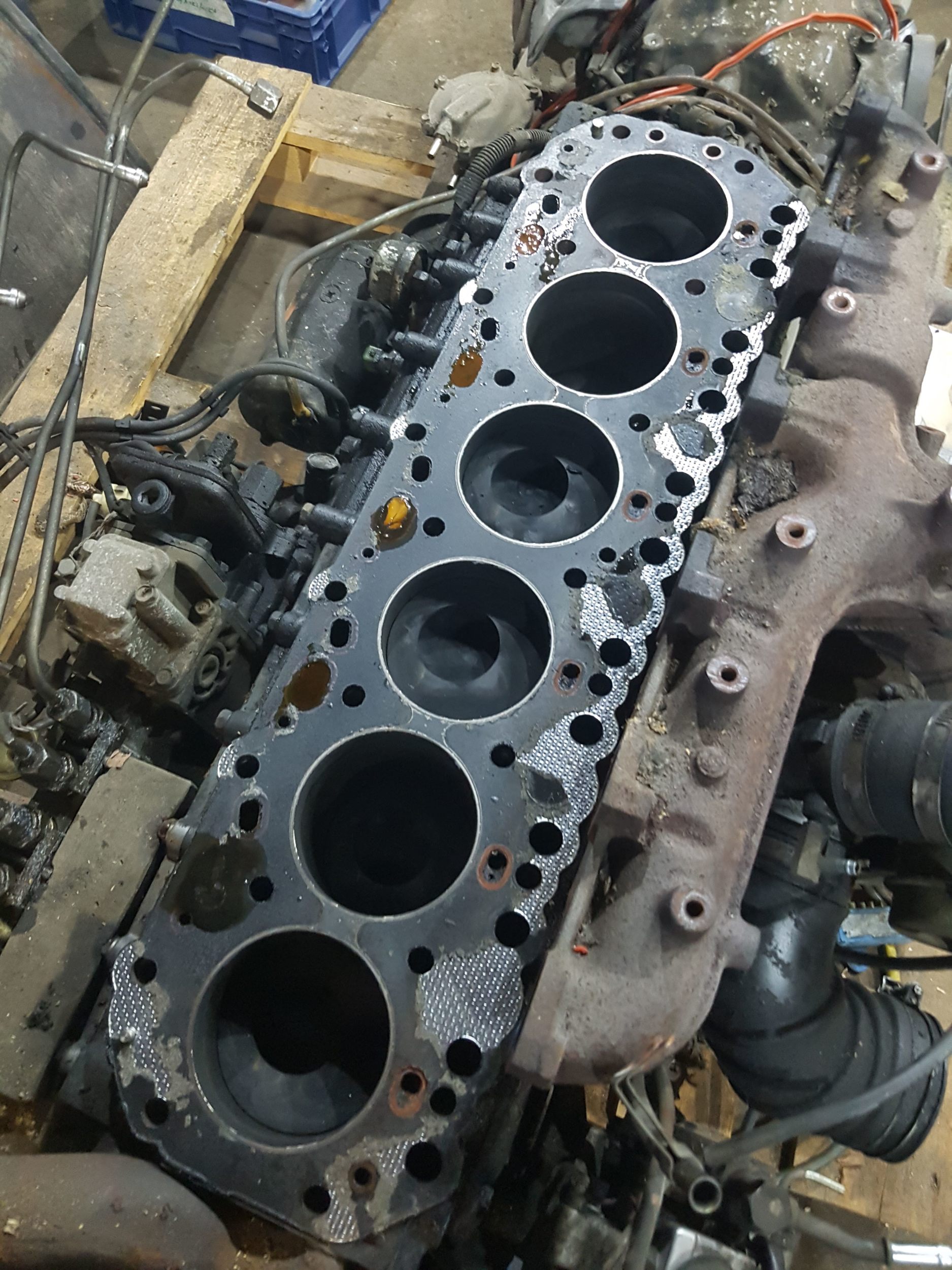

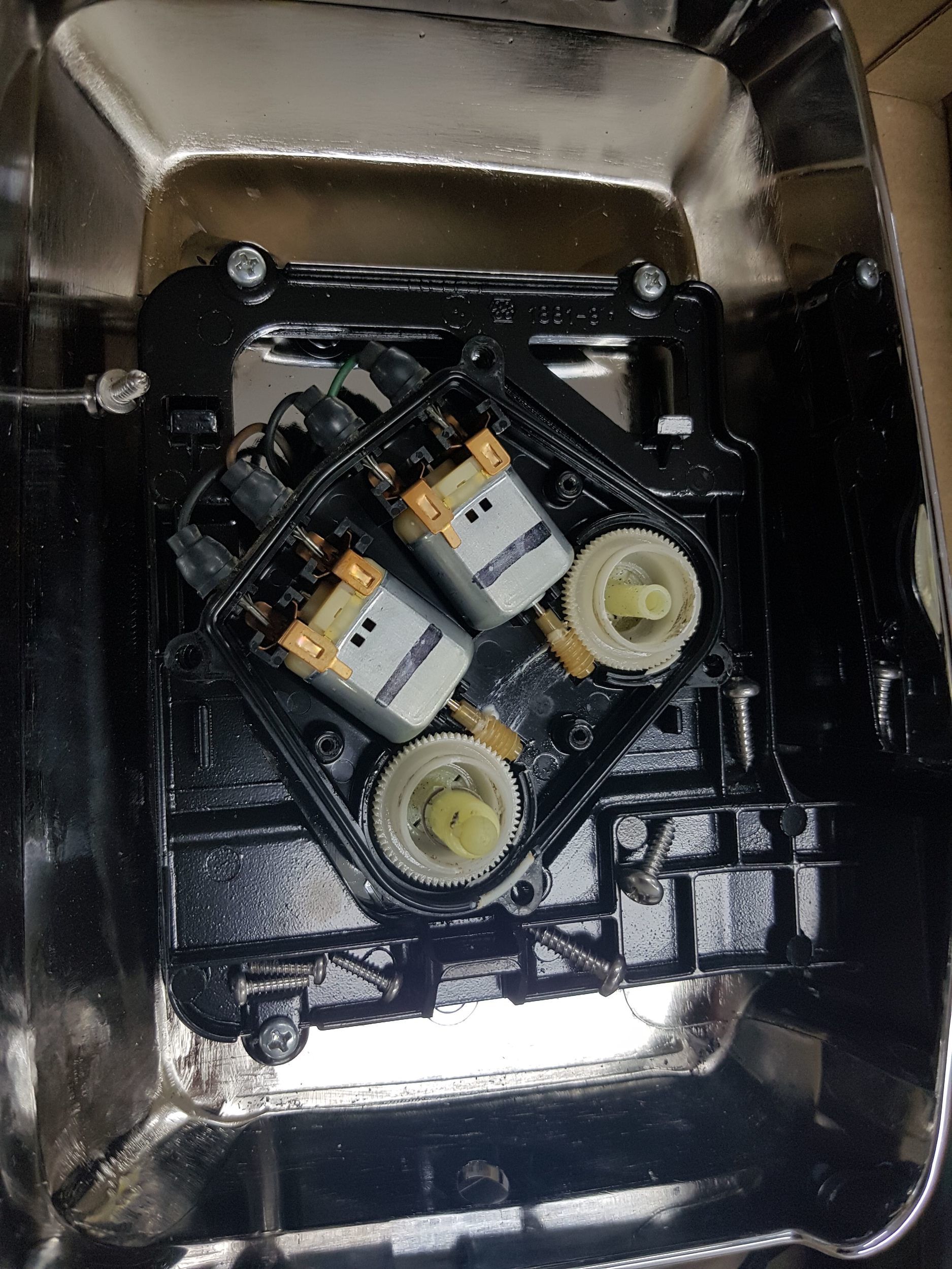

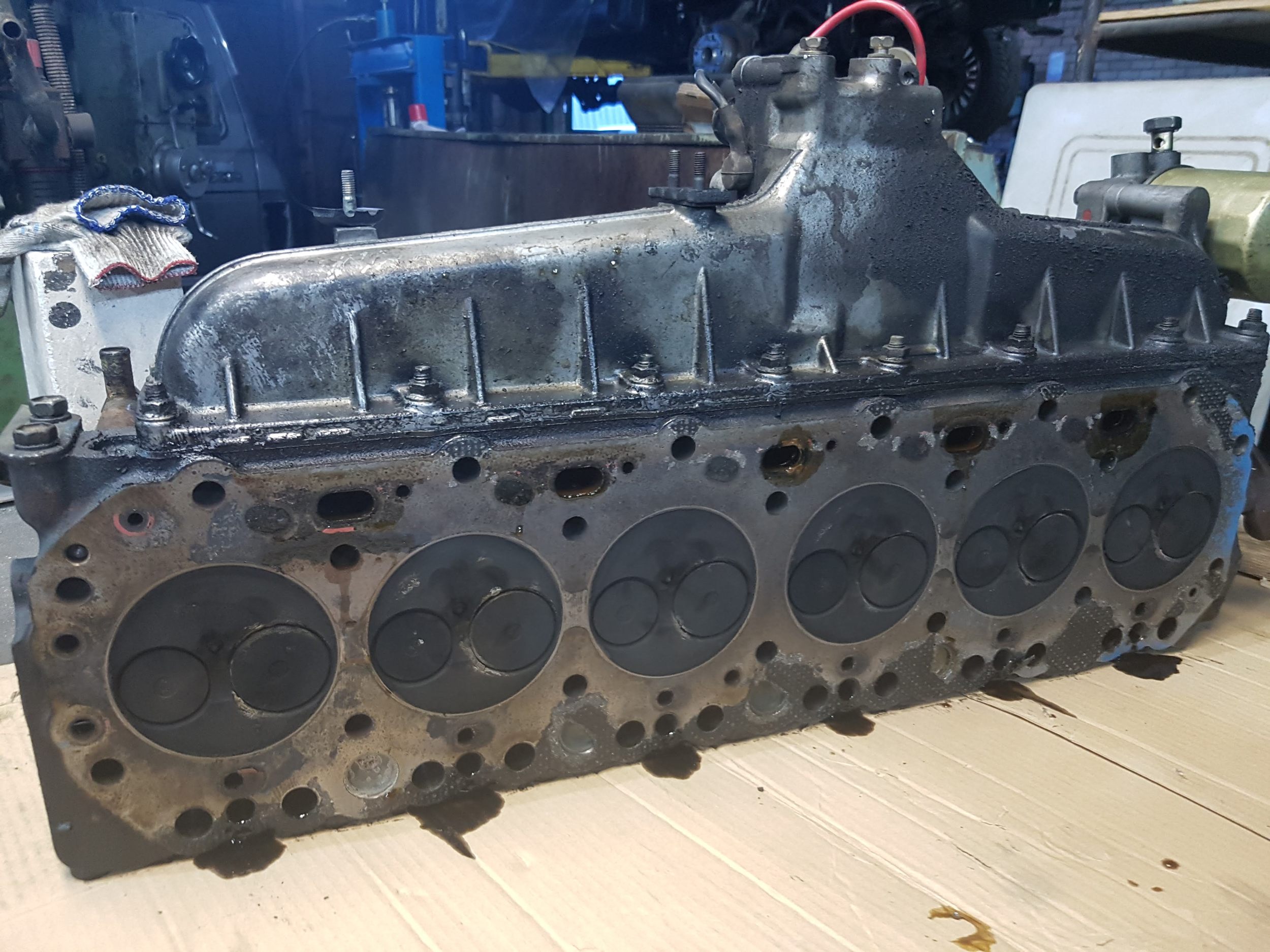

    Мотор мы решили отдефектовать, сняли голову, провели ревизию, поменяли сальники коленвала и так по мелочи, помыли, почистили все что можно.
    Пришлось повозиться с зеркалами, но все решилось удачно.

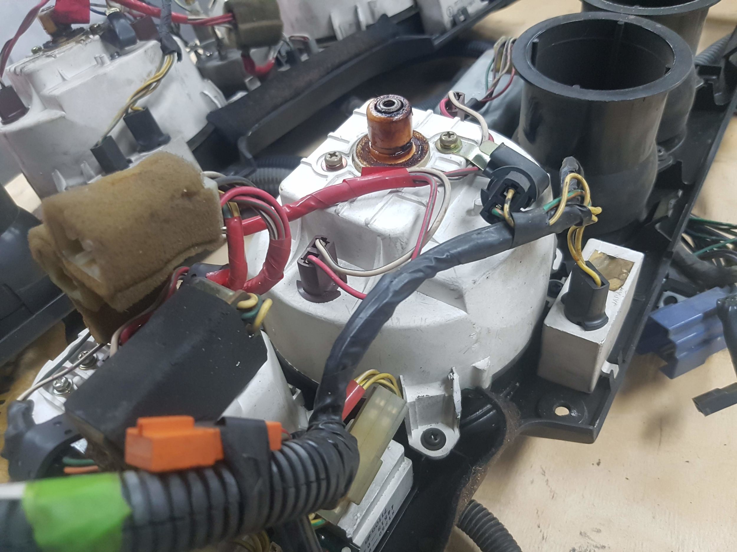

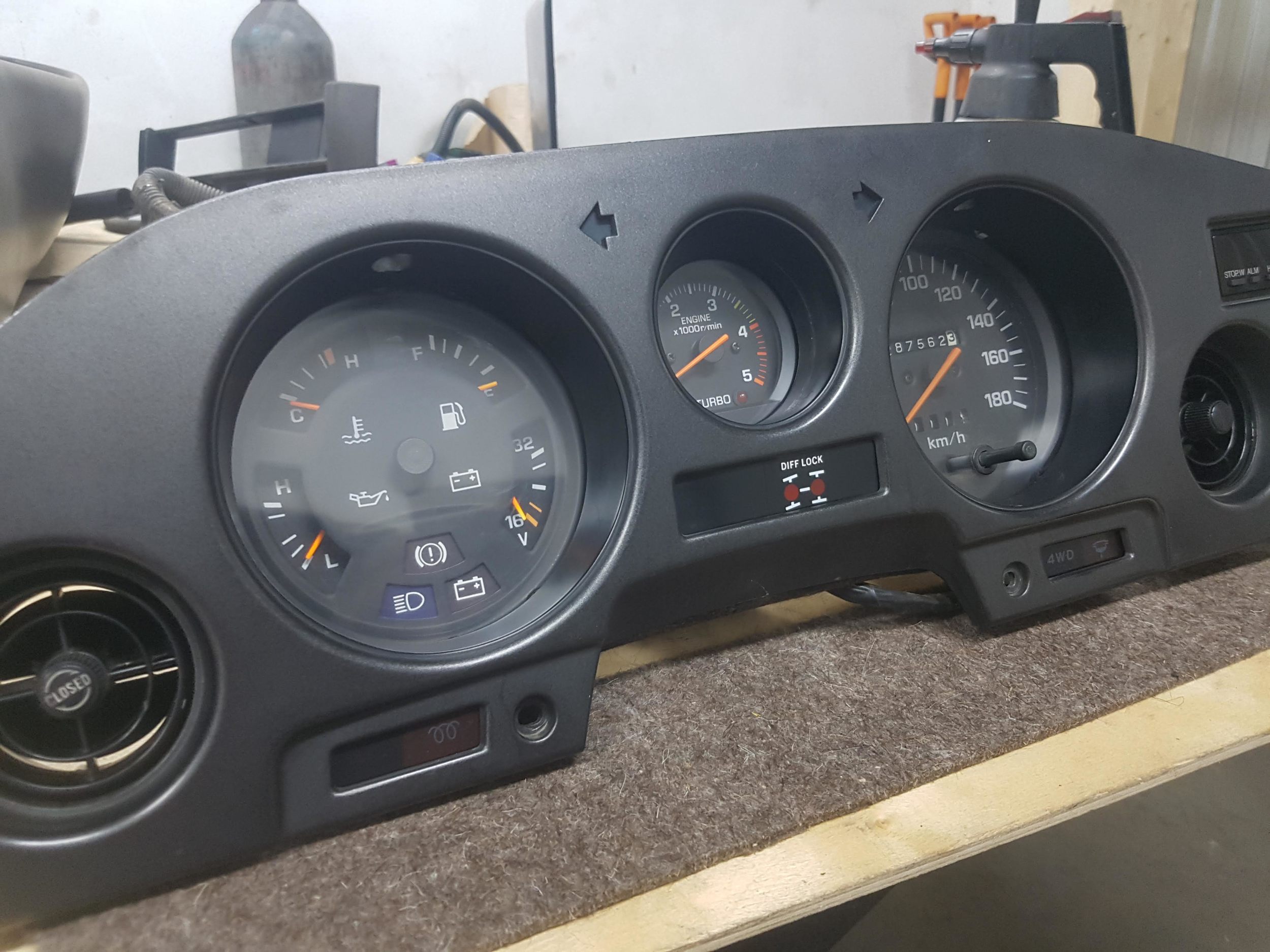

    И панель приборов отняла некоторое время.
    Эт понятно. Вот надо себе заняться. Думал ты какие другие провода использовал. Не хочется старые почерневшие-задубевшие перебирать.
     Да ладно, забей! Продолжай лучше.

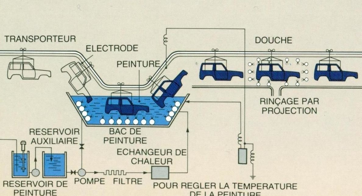

    1 час назад, SashaLC сказал:
    а как в эту ванну раму засунуть?
    • Откуда: Ростов-на-Дону
    Ну как вариант сделать ванну больше)
    Изменено пользователем SashaLC
    • Откуда: Москва. Ясенево
    • Машина: ТЛК 80 FZFE. 4ранер 3VZ. Сурф 2LT.Прадик 78. 2LT
    интересно было бы посмотреть на сие чудо. не в промышленных условиях.....
