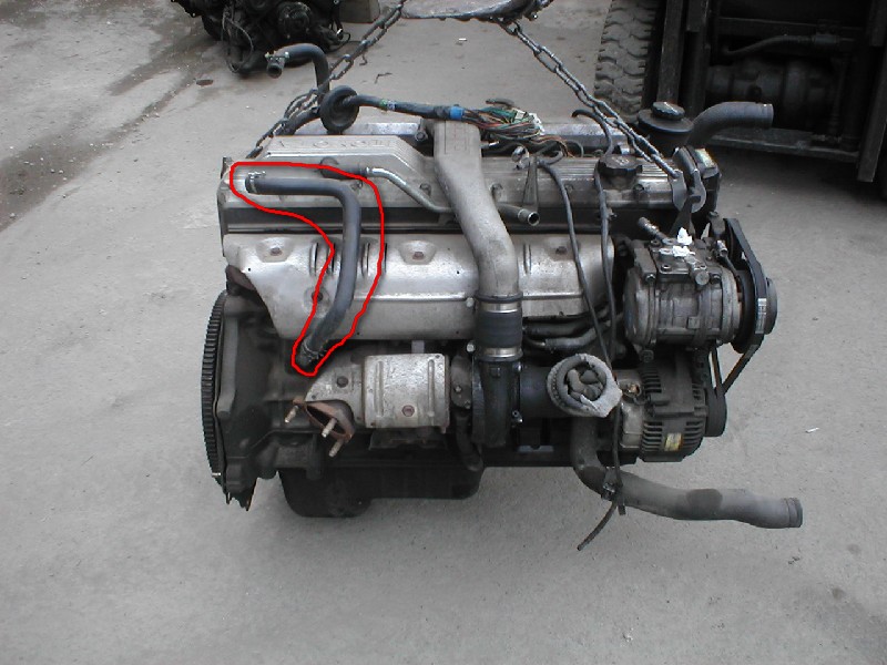

Подскажите, плиз, какой из патрубков радиатора отопителя подающий, а какой сливной ?
Над выпускным коллектором проходит трубка обратки.

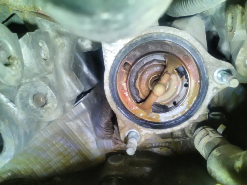

А что может быть с корпусом термостата ?
Термостат двухклапанный,  второй клапан затыкает дырку в корпусе, раковины на плоскости, утечки сильно снижают циркуляцию па малому кругу. Машинки то в годах, рушатся слегка.

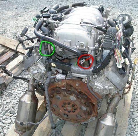

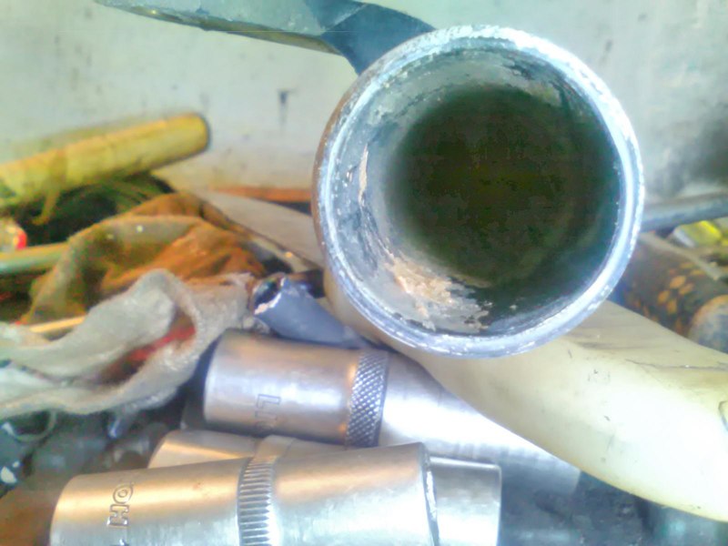

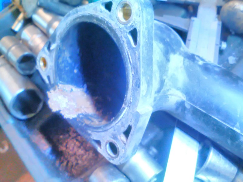

Вот еще к этой проблеме. Стуканул на 215 мотор, 3RZ, клиент берет контрактный, ставлю и через неделю он приежзает и орет что замерзает, а на старом было как в бане. Видели бы Вы сколько грязи наперло с этого контракта в печку, мыл ее трижды в течении месяца, пока перестал мотор гнать в нее грязь.
  А вот фото с контракта MZ с которым ковырялся сегодня. Это RX330, по правой стороне только намек на теплый воздух, мотор он поменял месяц назад, тут же убил коробку, то-есть машина на этом движке практически не ездила, пока я дождался железяк и перебрал коробку, на фото патрубок термостата и сам термостат. Такие вот контрактные попадаются.
