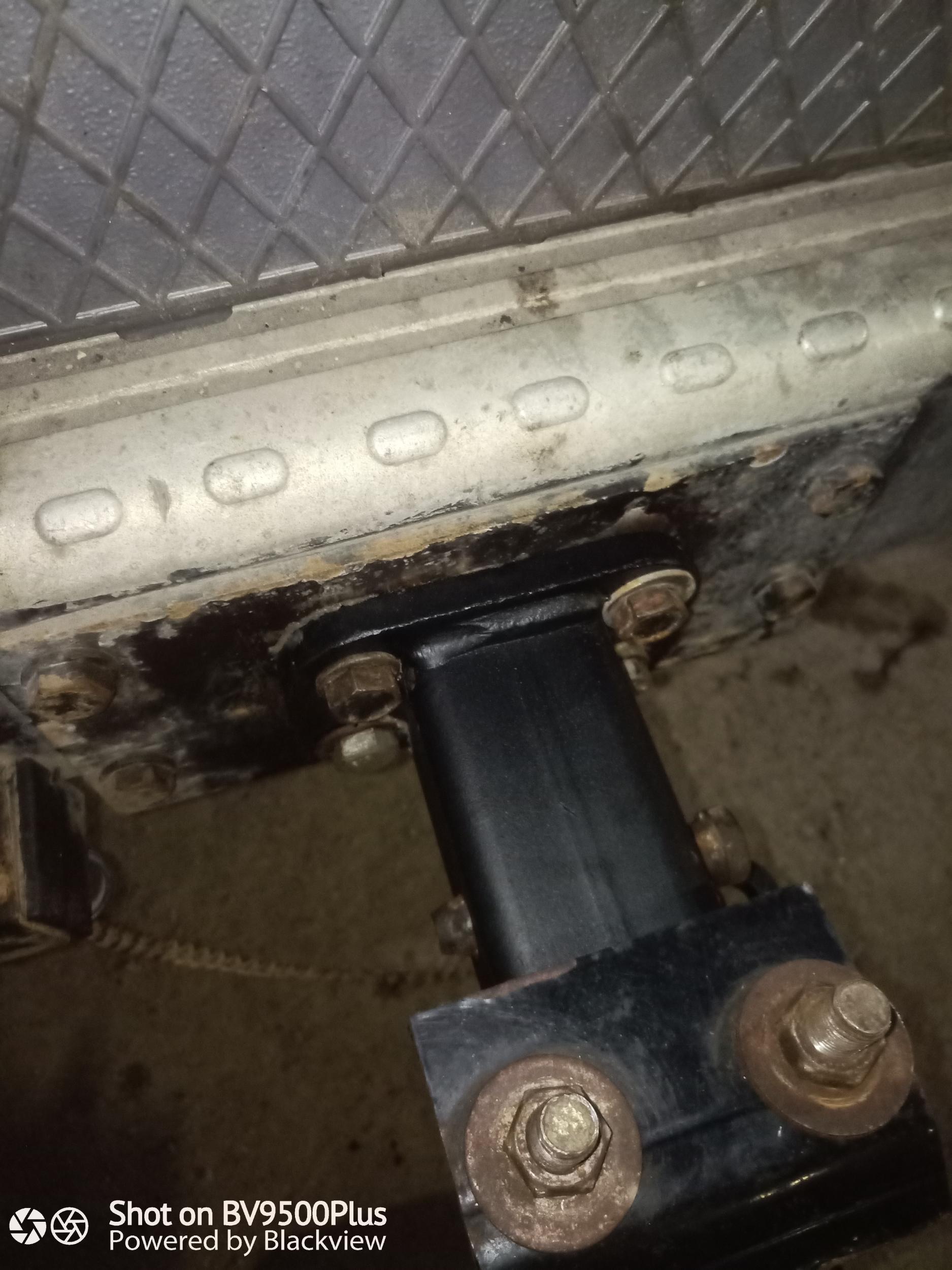

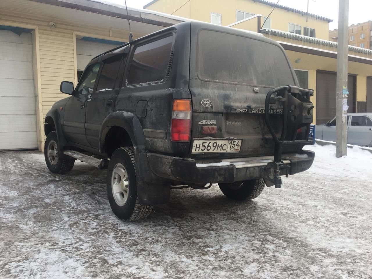

    Да, как бы устраиват, но по дыркам они все разные. Вот про них я и спросил.
    Вопрос по фаркопу решен. Пока взял у товарищей на прокат и жду отправку из Новосибирска.
