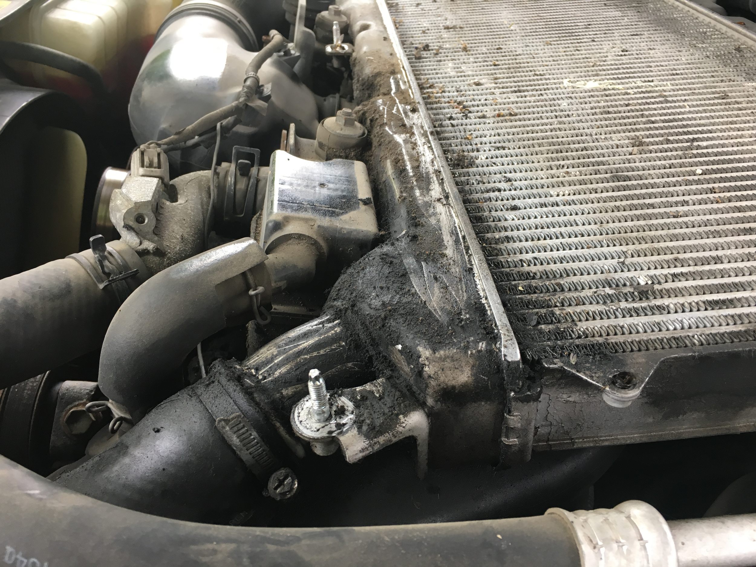

    I removed plastic cover from intercooler and I got a shock! It seems that there is a leaking around short rubber pipe? I reinforced metal tieds but it will probably not help? Is the oil coming only from turbo or it can originate from EGR valves? The pipe on the other side is perfectly clean. May be, intercooler is already clogged? Does anybody know, what size of hole is enought for engine to go into emergency mode? It also seems the intercooler is cracked? See photo in detail.
    Я снял пластиковую крышку с интеркулера и получил удар! Кажется, что протекает короткая резиновая труба? Я укрепил металлические связки, но это, вероятно, не поможет? Масло поступает только из турбонаддува или оно может поступать из клапанов EGR? Труба с другой стороны идеально чистая. Может быть, интеркулер уже забит? Кто-нибудь знает, какого размера отверстие достаточно для того, чтобы двигатель перешел в аварийный режим? Также кажется, что интеркулер взломан? Смотрите фото в деталях.
    • Откуда: Протвино,М.о.
    • Машина: ТЛК 200 4.5D
    Кулер на опрессовку. Видел несколько отчетов по ТЛК 200,где владельцы отвозили их на пайку. Как раз в этом углу было отпотевание.

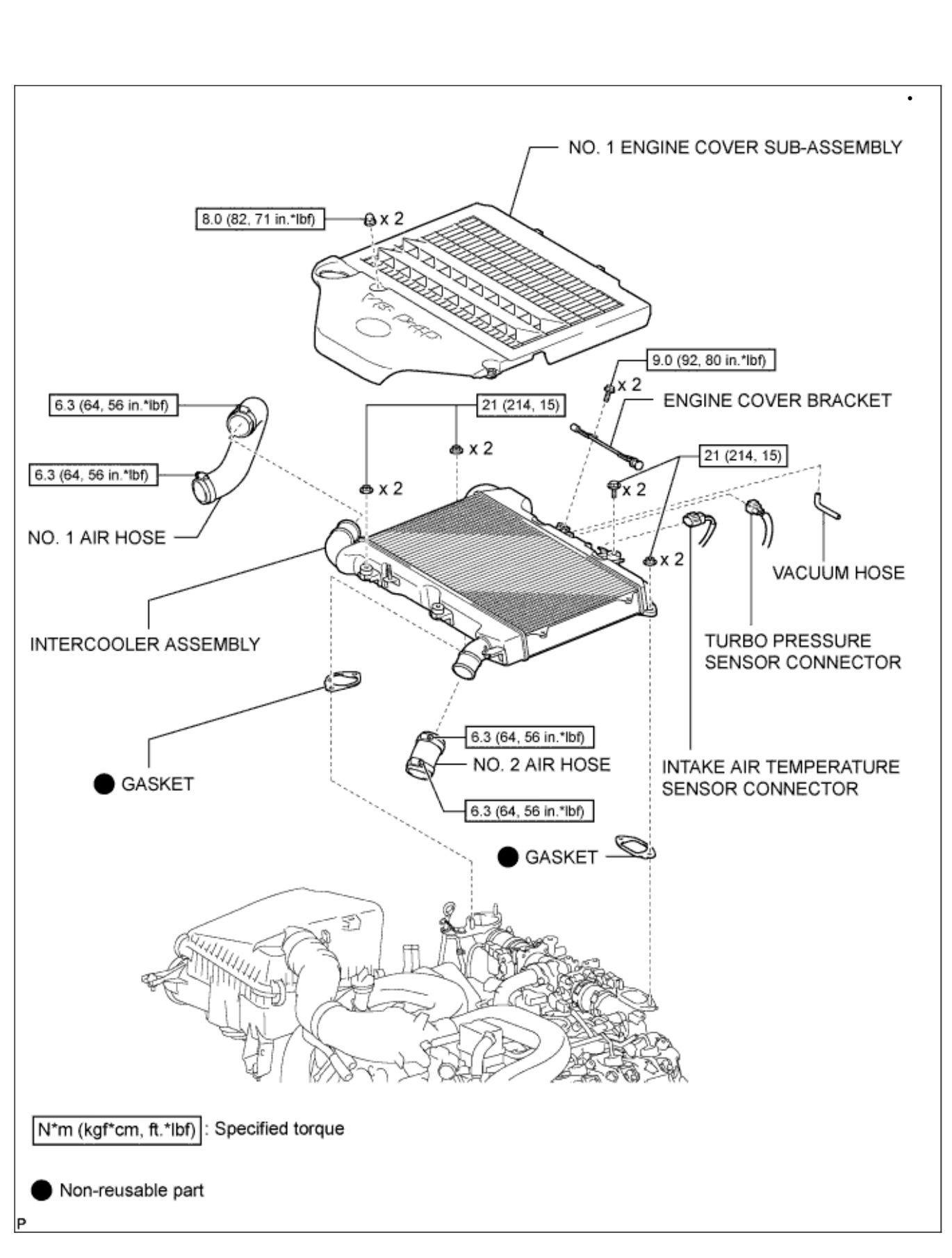

    The new intercooler from interior burnt toyota :( is on the way. I paid 250 Euro. There are two rubber sealings on the other side of intercooler going to engine? Can I reuse them again?  Do I have to buy a new ones? I want to change intercooler in week August 15  then I will inform you all what was the problem. So far thenk you all for precious advices!

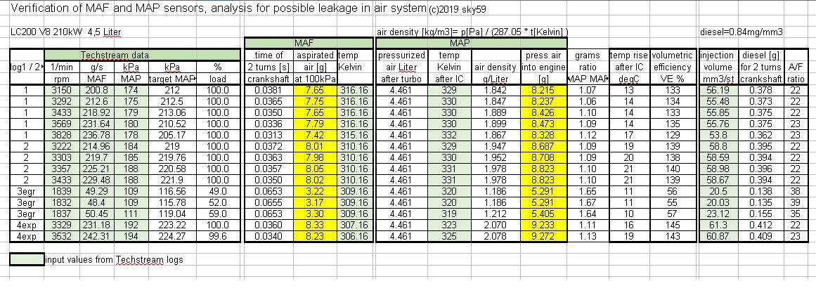

    I made a lof of new measurements but I can not see any air leakage as precision of MAP and MAF is probably very low. The MAP even can see 10% more air than MAF!? In light regime of engine when EGR are open MAP can see 70% more air that is good. Because some air returns from exhaust which MAF does not see. See "grams ratio" in table below.
    Please, if you know the sealings let me know if I can reuse them. I want to be well prepared so the car will not stay long time waiting for components.

    Я сделал много новых измерений, но не вижу никакой утечки воздуха, поскольку точность MAP и MAF, вероятно, очень низкая. MAP даже может видеть на 10% больше воздуха, чем MAF !? В легком режиме двигателя, когда EGR открыты, MAP может видеть на 70% больше воздуха, что хорошо. Потому что из выхлопной системы возвращается воздух, который MAF не видит. Смотрите «соотношение граммов» в таблице ниже.

    According to the FSM only gaskets are non-reusable parts
