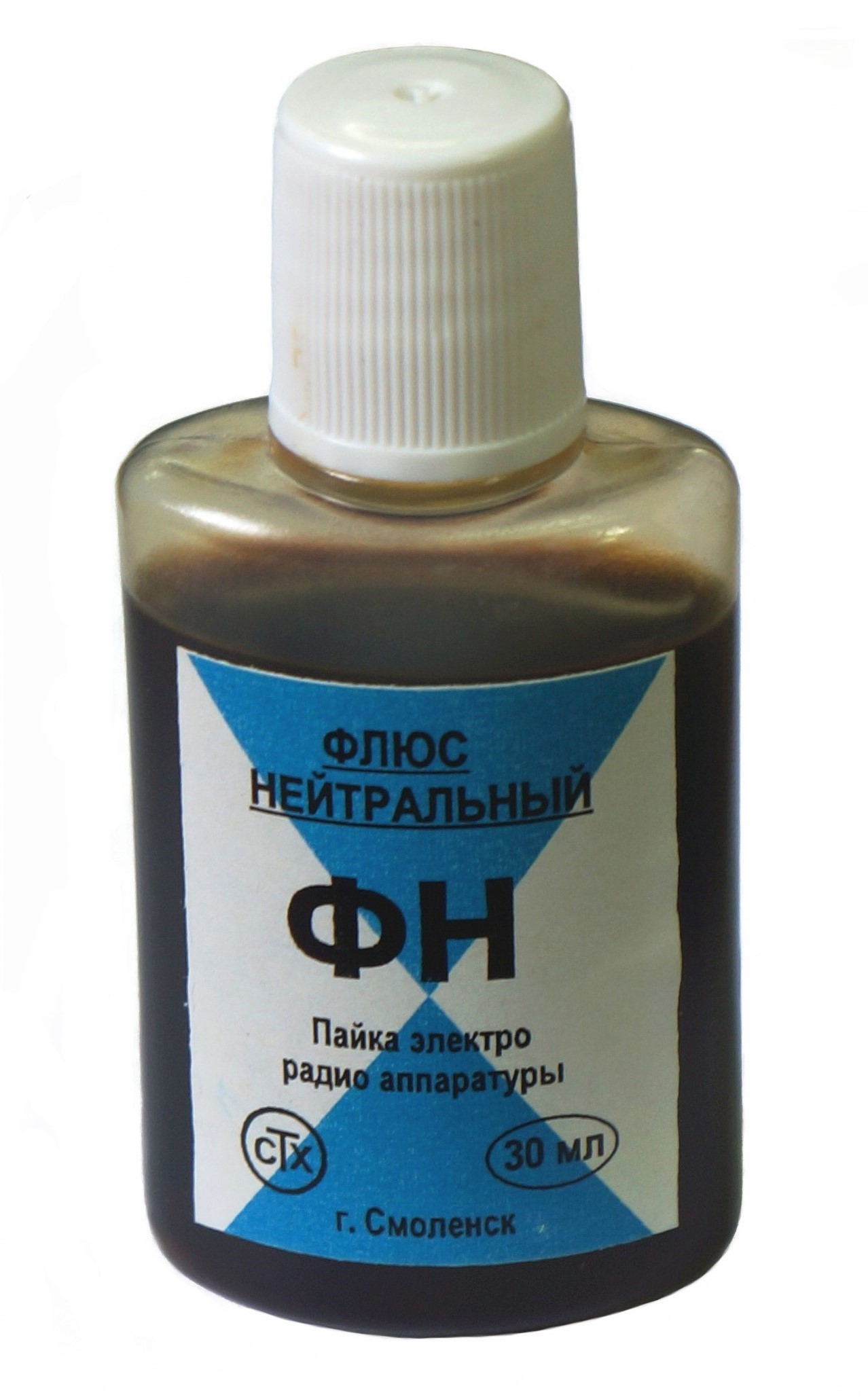

7 часов назад, shkultin сказал:
Дело в том, что флюс как губкой впитывается проводом и попадает под изоляцию
а вот не надо с флюсом паять - простая канифоль и фсё. Провода же медные, да и нейтральный флюс существует.

  • Откуда: Зеленоград
  • Машина: LC 100 FJR 1300
6 минут назад, Anton70 сказал:
Дык я и сказал, что с умом паять надо, к каждому конкретному случаю надо искать своё решение, если с флюсом, то исключить влагу (термотрубки и т.п.). А нейтральный флюс или нет - как проверить?
Только что, shkultin сказал:
вобще то он весь с маркировкой. Если в кислотный сыпануть соды - пойдет реакция

На счёт соды - спасибо, не знал. А маркировка это для наивных.
