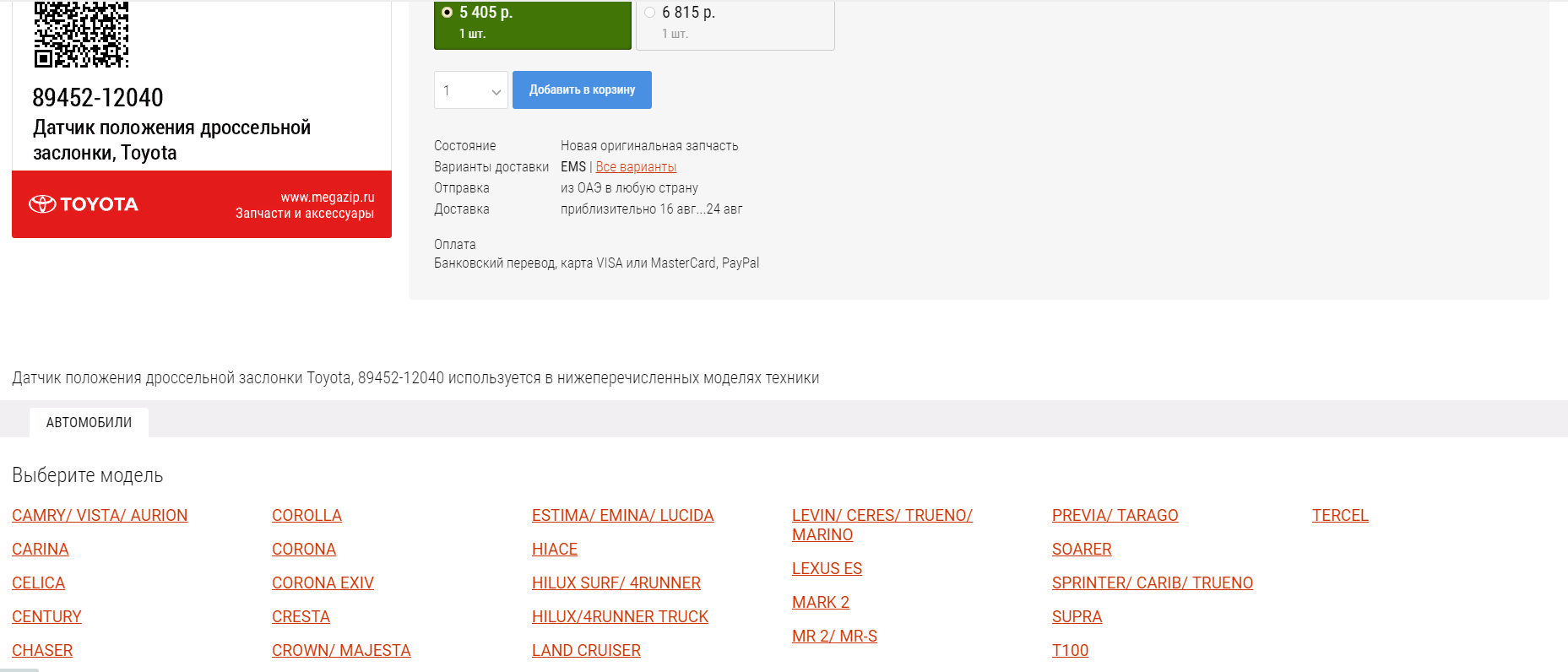

    на сотни моделей ставился этот датчик

    Добровго времени суток, уважаемые форумчане. Благодарю вас за отзывчивость и помощь!! К сожалению до установки датчика добрался только в субботу - стартером и проводкой занимался. Действительно датчики по оригинальным кросам взаимозаменяемы, но есть нюанс.... Если ставить не оригинал, коего на kzt предостаточно, есть шанс, и очень большой, что он будет работать не корректно. В этом я как раз и убедился (брал неоригинал, т.к. он за день приехал, хотел время сэкономить - не вышло:unsure2:) Поставил неориганл новый, машина стала заводится с полтычка, но троит, пердит, дымит и обороты гуляют. Диагностика показала неисправен датчик холостого хода или его цепи(разъем заменен, т.к. от времени рассыпался). Как я его не пытался выставить - ничего не вышло.(( Еще раз перемерил сопротивление на своем датчике: E2/VC 6350 Ом (по книге 2500-5900), E2/VTA 190 Ом (мурзилка 200-5800), E2/IDL 460 Ом (мурзилка до 2300)(первый замер был не верный). В итоге снял новый, поставил обратно свой старый, выставил - обороты выравнялись (650-700), ошибка пропала, даже периодические пропуски на хх пропали, но.... Теперь стал заводиться хрен поймешь как - то со второго/третьего, то с первого, но очень долго крутить надо, что на холодную, что на горячую.... Динамика не изменилась - одинаково хорошо едет вне зависимости от длительности и интенсивности езды, как до всего этого геммороя. Завтра буду мерить напругу, посмотрим что будет.... и наверно закажу ориджинал...
