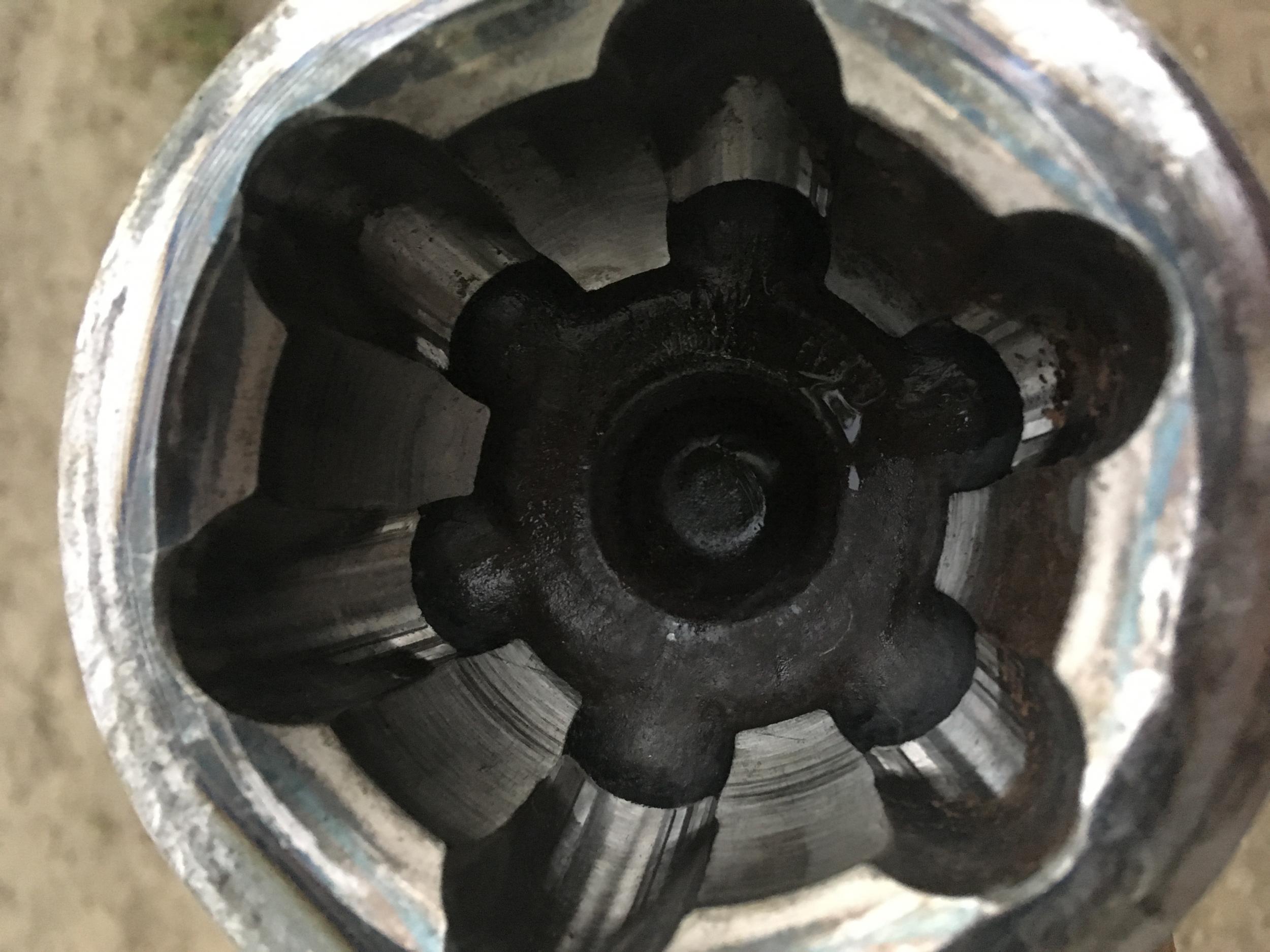

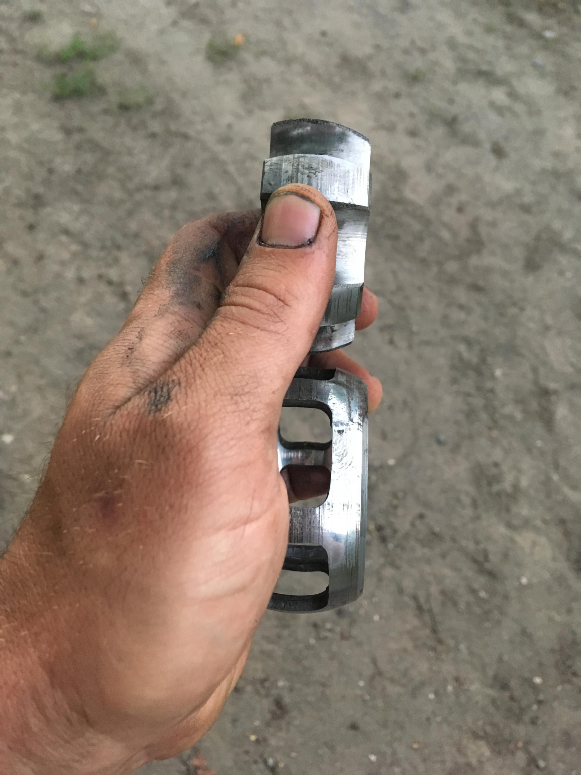

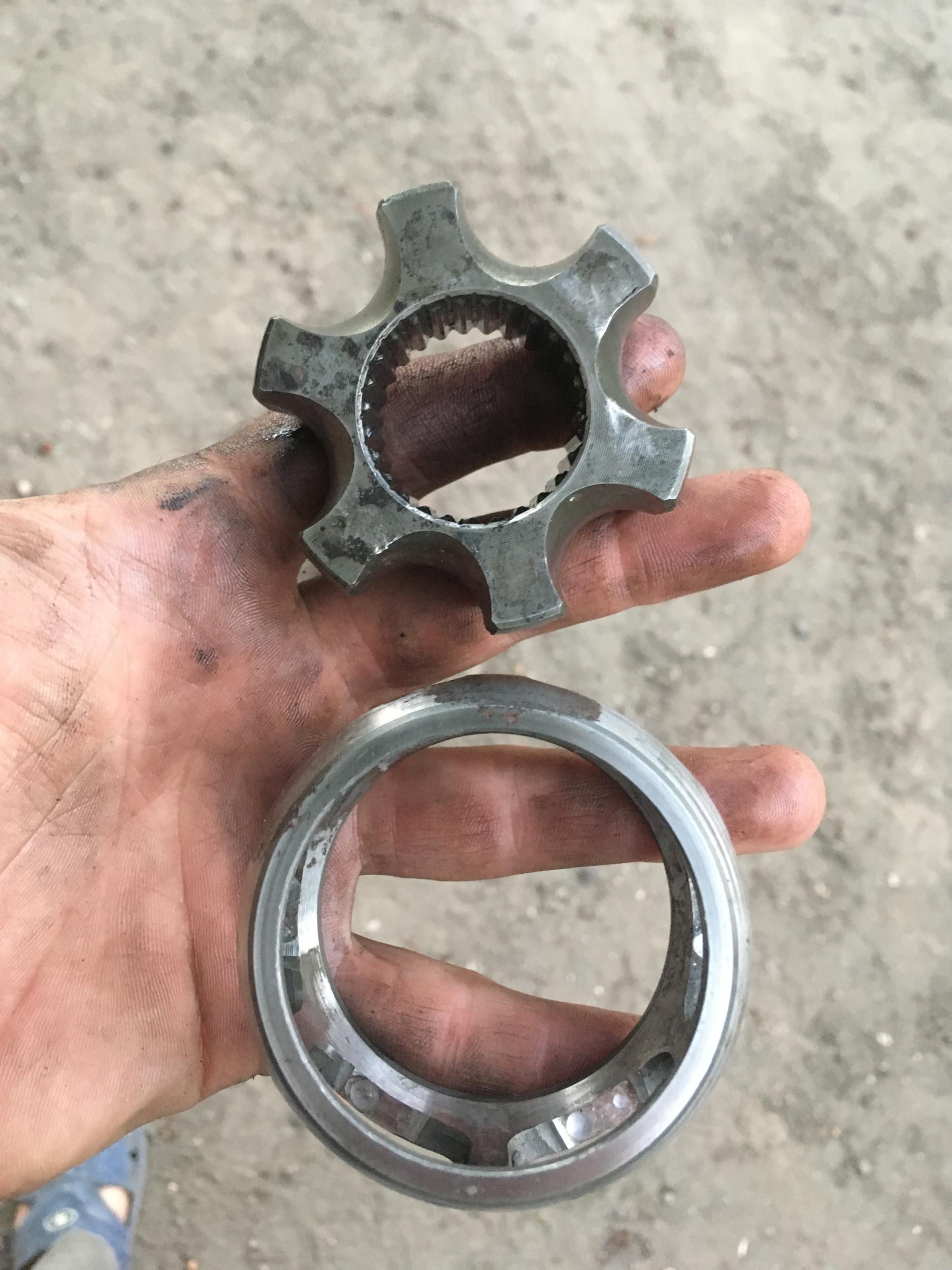

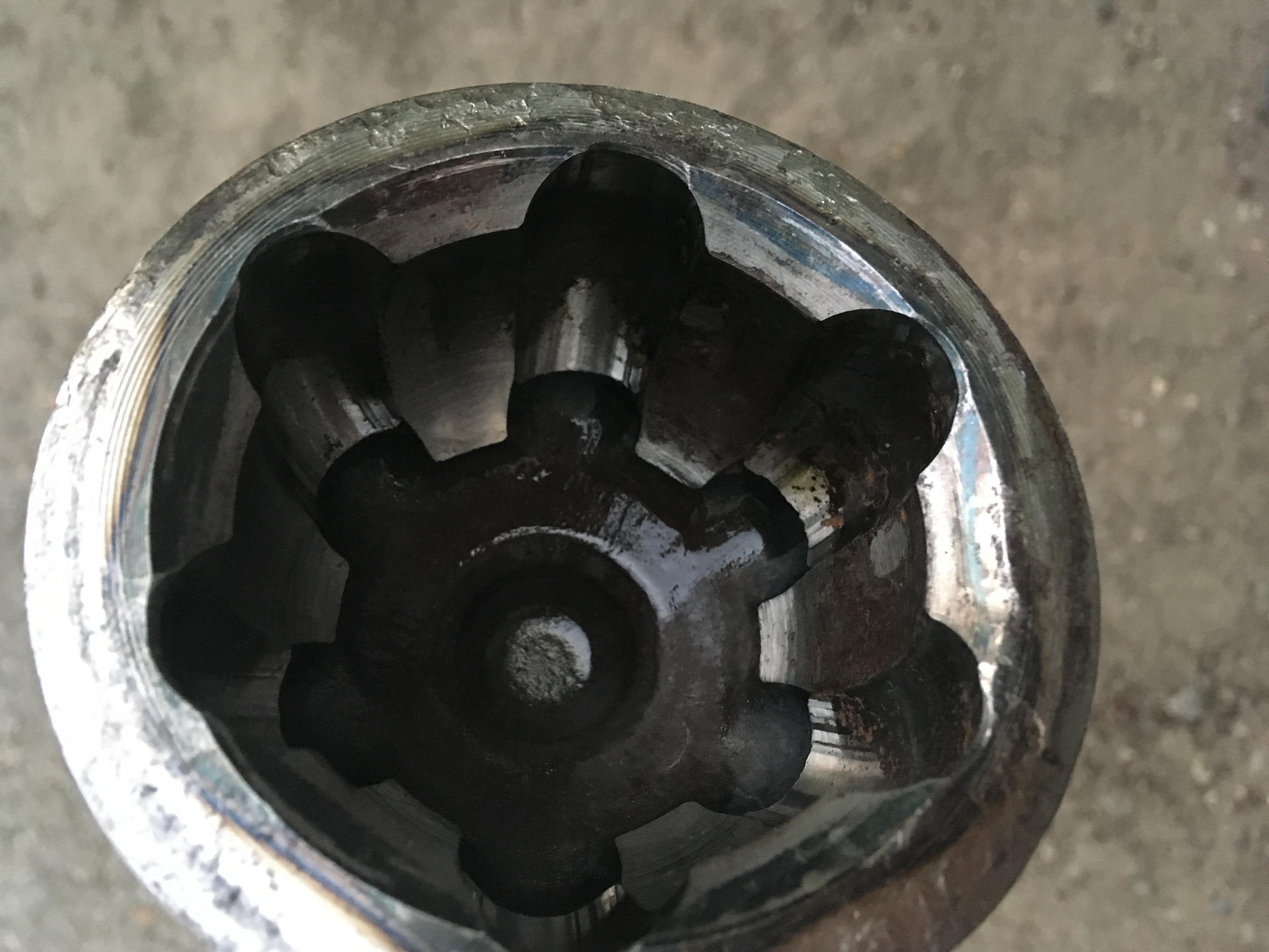

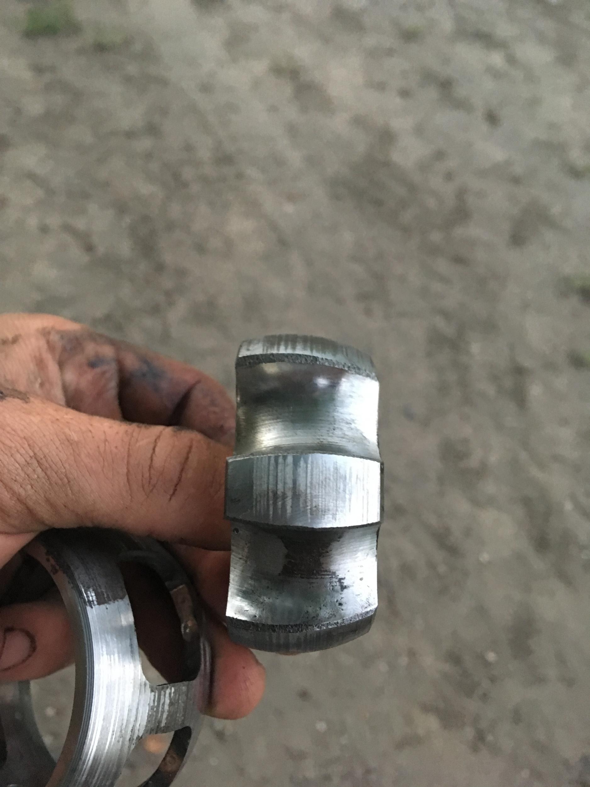

    Приветствую всех!Собственно говоря вот вопрос...

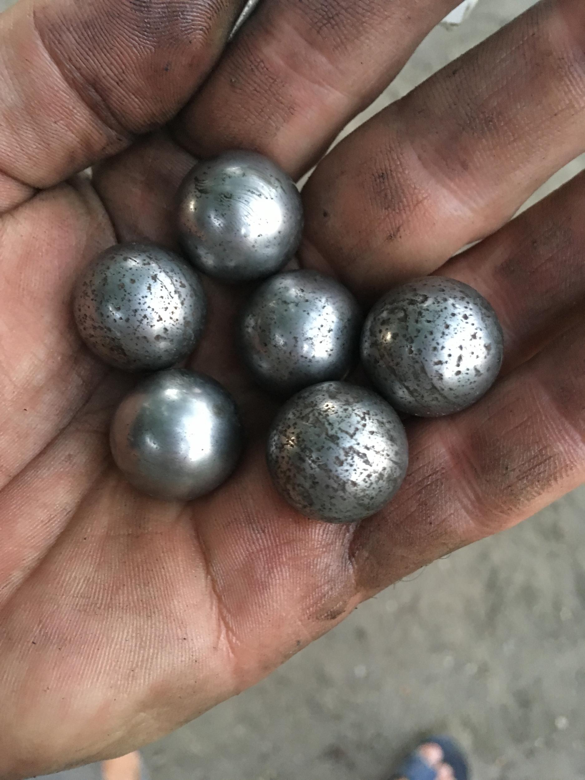

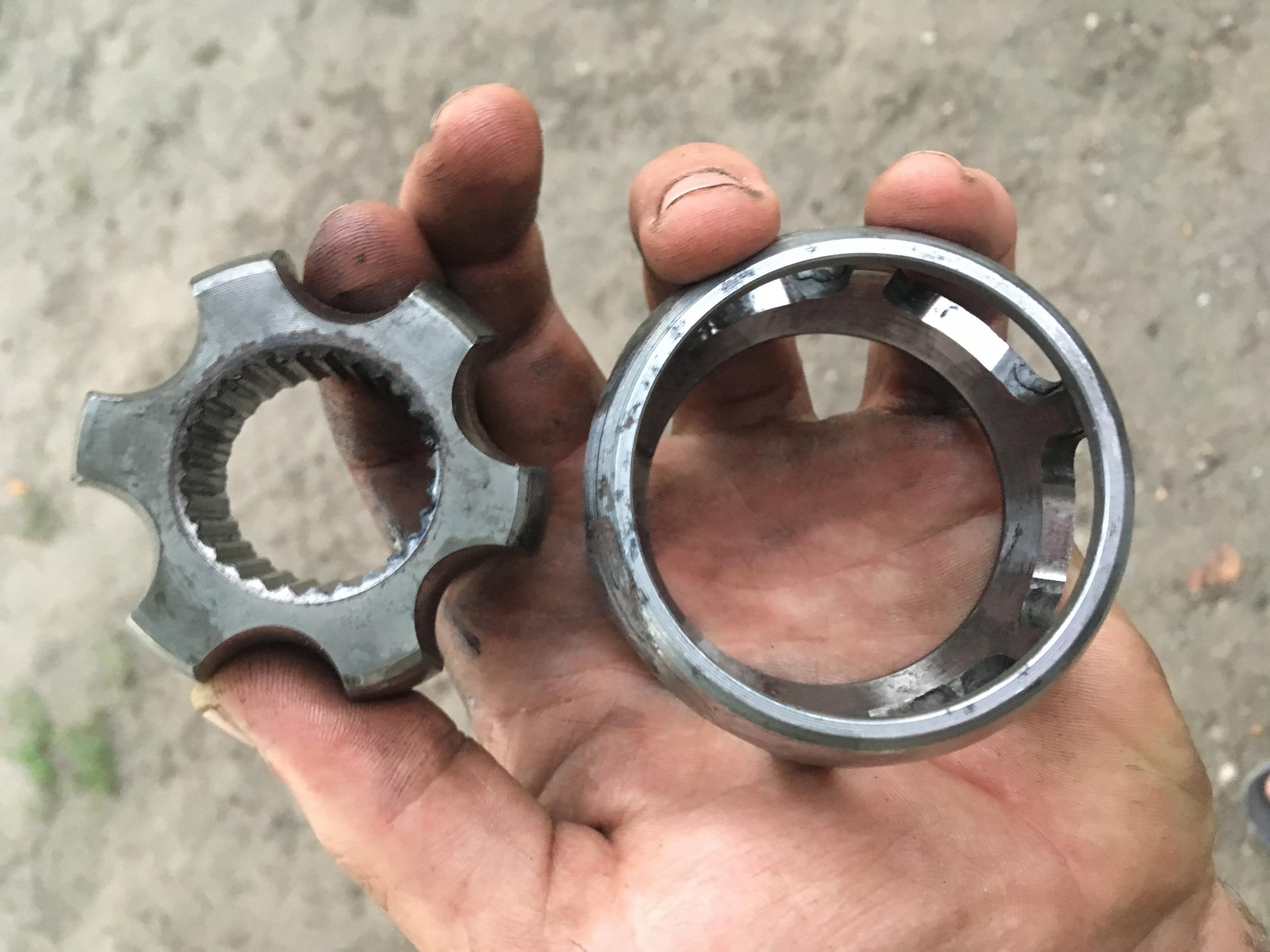

    Спасибо.А что скажите про гранату? Она еще прослужит? И где можно взять аналогичное стопорное кольцо? Или все такие придется его заказывать?
    Изменено пользователем Мухамед
    • Откуда: Башкирия Стерлитамак
    • Машина: сурф-61 88 года резина 32 трутраки по кругу
    Приветствую,,,,, судя по шарикам из гранаты,,,, я бы её заменил, долго она не проживёт,,,,, моё мнение. Я тоже в свое время перебрал весь перед, но у меня хабы стоят,,,, в итоге я наружнюю втулку вообще не ставил,,,,, правильно выше сказали сальник и смазка,,,,,

    Ну так я не про это стопорное кольцо,а про кольцо которое внутри гранаты стоит. Он у меня сломался когда я выбивал сам привод из гранаты. А то что вы скинули у меня вроде целые.

    этот шрус в мусорку,  новый шрус может иметь "то" кольцо в зипе. :cry:

    @Мухамед тебе нужен новый шрус (стопорное кольцо должно идти с ним вместе), новые бронзовые втулки, сальники ступицы внутренний и наружний, дистанционное кольцо лучше взять нескольких размером по толщине, чтобы при сборке сделать нужный зазор. Если подшипники уже хреновые то и их тоже заменить.
    Замена чего нибуть одного проблему не решит, тут нужен комплексный подход.
