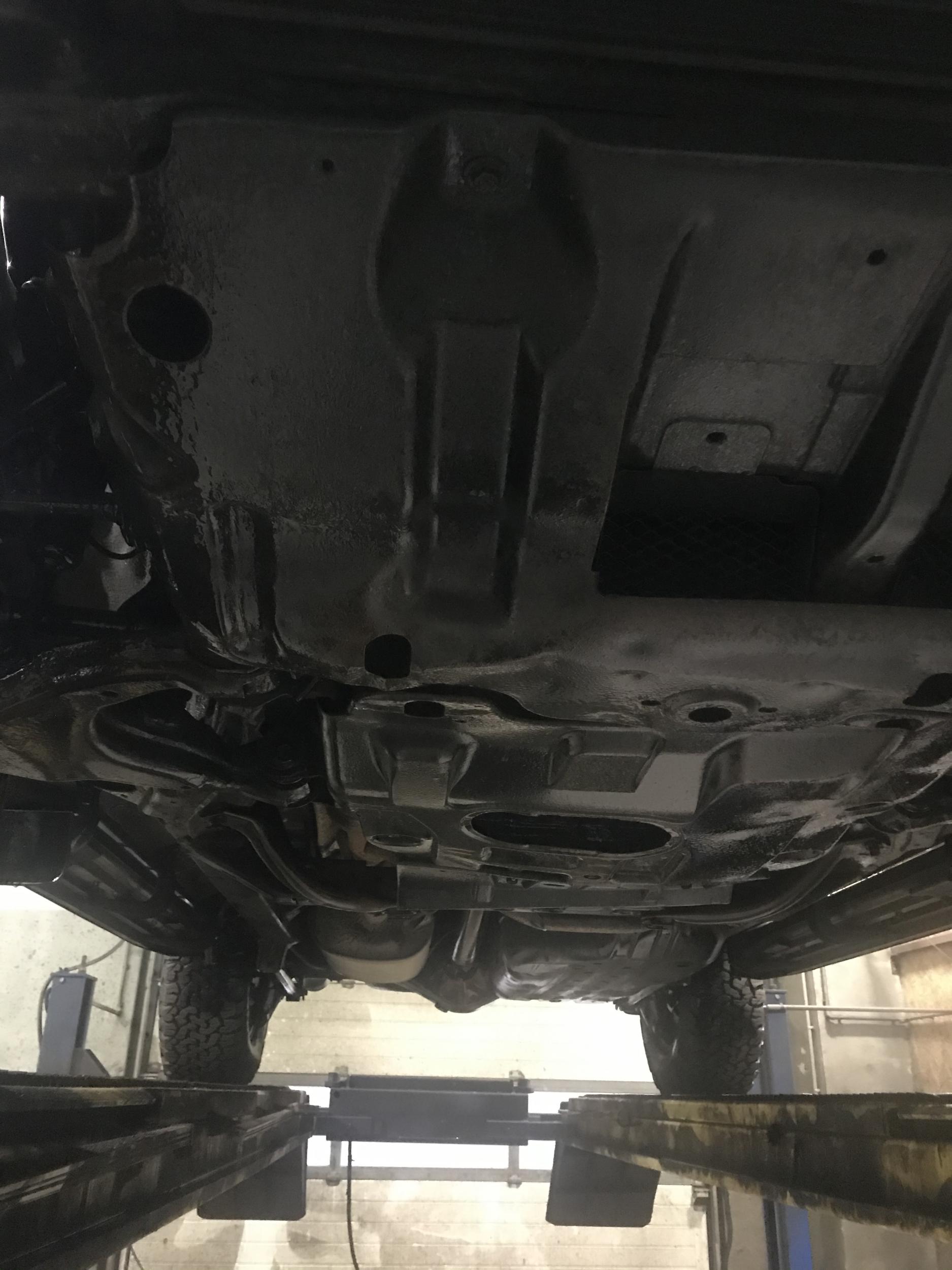

Makez 12 Откуда: Оттуда Машина: GRJ #11 Опубликовано: 12 апреля 2021 Ну же... прошло 2 года. Сегодня заглянул под машину и увиденное не обрадовало... До обработки машина была в несравнимо лучшем состоянии, даже вопросов после первого осмотра не было. 2 года и почувствуйте разницу... Телефоны на Краснобогатырской не доступны... Вверх Поделиться сообщением Ссылка на сообщение Поделиться на других сайтах
электроник 549 Откуда: Москва Машина: LX-450, 1FZ-FE, ГБО, 35АТ #12 Опубликовано: 13 апреля 2021 Прикольно. Кислотой обрабатывали? :)))) У мну чутка получше... без обработки Вверх Поделиться сообщением Ссылка на сообщение Поделиться на других сайтах
rewoon 37 Откуда: Старгород Машина: TLC LJ79 LV-KR TJM-сзади, Eaton TrueTrac - спереди, мех.леб. #13 Опубликовано: 13 апреля 2021 12.04.2021 в 18:08, Makez сказал: Ну же... прошло 2 года. Сегодня заглянул под машину и увиденное не обрадовало... До обработки машина была в несравнимо лучшем состоянии, даже вопросов после первого осмотра не было. 2 года и почувствуйте разницу... Телефоны на Краснобогатырской не доступны... К Олегу на "экобластинг" пока не поздно съездить бы не мешало. Вверх Поделиться сообщением Ссылка на сообщение Поделиться на других сайтах
TurboVegetable 39 Откуда: Санкт-Петербург, Витебск РБ Машина: Мафынка #14 Опубликовано: 13 апреля 2021 12.04.2021 в 18:08, Makez сказал: Ну же... прошло 2 года. Сегодня заглянул под машину и увиденное не обрадовало... До обработки машина была в несравнимо лучшем состоянии, даже вопросов после первого осмотра не было. 2 года и почувствуйте разницу... Телефоны на Краснобогатырской не доступны... Песочили раму и кузов или так, тупо сверху засрали химией? На ржавчину ни один состав толком не ложится, кто-бы что мне об этом не говорил, якобы там полиуретановый грунт и прочее, прочее в еще 50 слоев и 10 см защиты даже от падения с 10 тысяч метров. Проблема в том, что даже преобразователи ржавщины в якобы чистый металл не могут исцелить гнилой металл до нового. И зачастую после грубых абразивных методов очистки и покрытия всего этого сверху химиями, грунтами, в поврежденном коррозией металле остаются раковины, в которых будет воздух и конденсат, впрочем, первого уже достаточно для дальнейшего процесса коррозии. Тем не менее. Зачастую, подобные услуги имеют лишь косметический характер, но не избавляют от насущих проблем коррозии. Знакомый пару лет назад разбирал Прадик, пескоструил и обрабатывал все на специализированном сервисе. Вот только сейчас не знаю, продал ли он машину или нет, но все было на последний раз, когда я видел Прадик - просто изумительно. Вверх Поделиться сообщением Ссылка на сообщение Поделиться на других сайтах
Makez 12 Откуда: Оттуда Машина: GRJ #15 Опубликовано: 17 апреля 2021 13.04.2021 в 17:34, электроник сказал: Прикольно. Кислотой обрабатывали? :)))) У мну чутка получше... без обработки Ну поздравляю... что могу сказать... 13.04.2021 в 20:05, rewoon сказал: К Олегу на "экобластинг" пока не поздно съездить бы не мешало. Я тут в области буду все переделывать... поделюсь результатом... 13.04.2021 в 22:31, TurboVegetable сказал: Песочили раму и кузов или так, тупо сверху засрали химией? На ржавчину ни один состав толком не ложится, кто-бы что мне об этом не говорил, якобы там полиуретановый грунт и прочее, прочее в еще 50 слоев и 10 см защиты даже от падения с 10 тысяч метров. Проблема в том, что даже преобразователи ржавщины в якобы чистый металл не могут исцелить гнилой металл до нового. И зачастую после грубых абразивных методов очистки и покрытия всего этого сверху химиями, грунтами, в поврежденном коррозией металле остаются раковины, в которых будет воздух и конденсат, впрочем, первого уже достаточно для дальнейшего процесса коррозии. Тем не менее. Зачастую, подобные услуги имеют лишь косметический характер, но не избавляют от насущих проблем коррозии. Знакомый пару лет назад разбирал Прадик, пескоструил и обрабатывал все на специализированном сервисе. Вот только сейчас не знаю, продал ли он машину или нет, но все было на последний раз, когда я видел Прадик - просто изумительно. Помыли керхером и сразу на мокрое облилили коварным раствором. В общем-то в сети полно видео, в том числе рекламного... Такое ощущение, что раствор снимает краску с обработанных поверхностей и процесс коррозии усиливается. Переделывать буду с пескоструем и далее по технологии... На сколько хватит, на столько хватит. Далее будет видно. Вверх Поделиться сообщением Ссылка на сообщение Поделиться на других сайтах
TurboVegetable 39 Откуда: Санкт-Петербург, Витебск РБ Машина: Мафынка #16 Опубликовано: 18 апреля 2021 12 часов назад, Makez сказал: Помыли керхером и сразу на мокрое облилили коварным раствором. В общем-то в сети полно видео, в том числе рекламного... Такое ощущение, что раствор снимает краску с обработанных поверхностей и процесс коррозии усиливается. Переделывать буду с пескоструем и далее по технологии... На сколько хватит, на столько хватит. Далее будет видно. Если красили на мокрое, то я не удивлен результатом. Между грунтом и металлом не должно быть ни влаги, ни воздуха. Вот и вся суть) Вверх Поделиться сообщением Ссылка на сообщение Поделиться на других сайтах
Makez 12 Откуда: Оттуда Машина: GRJ #17 Опубликовано: 20 апреля 2021 18.04.2021 в 11:58, TurboVegetable сказал: Если красили на мокрое, то я не удивлен результатом. Между грунтом и металлом не должно быть ни влаги, ни воздуха. Вот и вся суть) Они скорее задули на мокрое, чем красили. Это, якобы соответствует технологии нанесения материала Krown. В общем, ситуация получает интересное развитие. Написал отзыв на Яндексе, приложил фото ржавчины и документов об обработке. Ответил центральный офис, но начали с попытки тухлого соскока, не разобравшись в деталях. Типа, центр обработки на Краснобогатырской 2 не является авторизированным и хз что там вообще наносят... Но для урегулирования, пообещали связаться. На деле, обрабатывал я машину в июле 2019, а поставлять фирменные материалы и статус авторизированного центра Krown прекратили с 2020 года Устранение последствий обработки Krown и новая защита от коррозии, выйдут в круглую сумму. Так как это мойка днища, сушка, пескоструйная обработка, протравка, грунтование и далее обработка. Работы и материалов много. Плюс, заглянул эндоскопом в пороги, а там ржавчина. Прчем это свежая ржавчина, так как до обработки пороги и днище были без следов какой-либо коррозии (что подтверждает результат осмотра авто перед обработкой). Гарантия на обработку скрытых полостей у Krown - 3 года. На чудо не рассчитываю, но расскажу как будут выкручиваться... На Яндексе с 15 апреля 5 тысяч просмотров отзыва... очевидно, что теперь уже у ребят припекает... 1 Вверх Поделиться сообщением Ссылка на сообщение Поделиться на других сайтах
TurboVegetable 39 Откуда: Санкт-Петербург, Витебск РБ Машина: Мафынка #18 Опубликовано: 20 апреля 2021 29 минут назад, Makez сказал: Они скорее задули на мокрое, чем красили. Это, якобы соответствует технологии нанесения материала Krown. Воздух + влага. В закрытом месте, грубо говоря, под пленкой антигравия, влаге некуда деваться. И вот, пришла зима... Что со влагой происходит на морозе? Что происходит с бутылкой в морозилке? Хм... Вопросы вполне логические, не требующие ответа. Допустим, мы представим, что есть некая технология по типу наклейки тонировки. Но там влага с мылом стекают по стеклу. Антикор, антигравий обязаны прилипнуть к наносимой поверхности, без просветов и разрывов. Есть еще вариант. Эта химия взаимодействует с водой, при этом выделяется Водород и Кислород, либо молекула кислорода заимствуется, а водород испаряется. Вроде, теория интересна, но при этом должно выделиться много тепла, что отрицательно скажется на наносимой поверхности. Ну и вариант с впитыванием влаги - бредовый совсем по логичным на то причинам. Динитрол и прочая дичь - в мусор. Чистка пескоструем или бластинг содой (более щадящий). Гнилой, дырявый металл - в лом, варить точками как минимум копию оригинального кузовного элемента. (Не обрабатывать химией! Все механически!) Снова чистка абразивная. Обезжиривание, сушка тра та та. Нанесения грунта на СУХУЮ, ОБЕЗЖИРЕННУЮ поверхность. Например, полиурентановый грунт, эпоксидный или цинковый (например, холодный жидкий цинковый грунт, в несколько слоев, затем полиуретановый), на грунт можно нанести другой грунт. Главное учесть то, что слои должны хорошо прилипнуть друг к другу: прежде чем лить полиуретановый грунт на цинковый, необходимо дать высохнуть первому грунту, затем обезжирить или нанести риску на грунте. И лишь после грунта можно нанести антигравийный состав типа слоя жидкой резины или мастики. Мастику терпеть не могу. При тепле становится липкой и со временем смывается само по себе вместе с налипшей грязью, водой и прочим. Уффф. Удачи! А за ту работу Краун - надо руки отрывать. 1 Вверх Поделиться сообщением Ссылка на сообщение Поделиться на других сайтах
TurboVegetable 39 Откуда: Санкт-Петербург, Витебск РБ Машина: Мафынка #19 Опубликовано: 20 апреля 2021 З.Ы. до металла не спроста зацепился. На поврежденный коррозией металл или совсем гнилой ни один грунт не ложится так, что-бы не осталось воздуха в поврежденных "раковинах" коррозией. И химия, пусть это самый дорогой преобразователь ржавчины (во что - вопрос), металл не восстанавливает. У металла нет свойства самовостанавливаться ни при каких условиях, кроме как его удаления и переработки в печи через процесс жидкого состояния. Он не может самозаживляться. Ни как. Вверх Поделиться сообщением Ссылка на сообщение Поделиться на других сайтах
Makez 12 Откуда: Оттуда Машина: GRJ #20 Опубликовано: 21 апреля 2021 21.04.2021 в 00:33, TurboVegetable сказал: З.Ы. до металла не спроста зацепился. На поврежденный коррозией металл или совсем гнилой ни один грунт не ложится так, что-бы не осталось воздуха в поврежденных "раковинах" коррозией. И химия, пусть это самый дорогой преобразователь ржавчины (во что - вопрос), металл не восстанавливает. У металла нет свойства самовостанавливаться ни при каких условиях, кроме как его удаления и переработки в печи через процесс жидкого состояния. Он не может самозаживляться. Ни как. Согласен на все 100. Но жизнь состоит из компромиссов, вопрос лишь из каких. На данном этапе к столь дорогостоящему и кропотливому ремонту, я ни финансово, ни морально не готов. Облить жидким чем-то или забить - тоже не готов. Придет время, буду варить, а пока пескоструй (другого у нас тут нет). Но вернемся к первопричине безудержного веселья Позвонили сегодня из Krown Москва, говорил со мной некий Сергей (могу ошибиться), представившийся старшим по Krown в России. Мне казалось, что головной офис у них в Питере, но ладно. Свелось все, как и ожидалось к тому что "я не я и корова не моя". Дескать, центр обработки на Краснобогатырской был лишен статуса авторизованного в 2020 году, при этом переспрашивает когда я обрабатывал автомобиль и сразу же переобувается на 2019 год Типа вас обработали не тем раствором, обманули и все такое, а нас вы простите (?! типа за бренд печемся) и приезжайте мы вам расскажем как машину от коррозии уберечь и по скидосу добьем уж, чтобы не мучилась, еще одной обработкой. После того как задал вопрос, где гарантия что после этого вообще полы не осыпятся, а вы не скажете что, мол, вот вам не везет и этот центр поддельный, чел начал заводиться и повышать голос. Никаких документов, подтверждающих дату прекращения поставок материала и аннулирование статуса авторизованного центра на Краснобогатырской, предоставлено не было. Поэтому чем машину обрабатывали - остается загадкой. Много еще всякой ереси нес, мол обманули раз и теперь на слово верьте. В общем, это все не мы, а они, а из-за таких не довольных как вы у нас клиенты вопросы начинают задавать лишние. Мы же извинились, чего еще надо? Подумаешь, что машина до обработки в идеале практически была... ну вас же обманули, верьте нам. Вот и весь разговор. Выводы делайте сами. 2 Вверх Поделиться сообщением Ссылка на сообщение Поделиться на других сайтах
