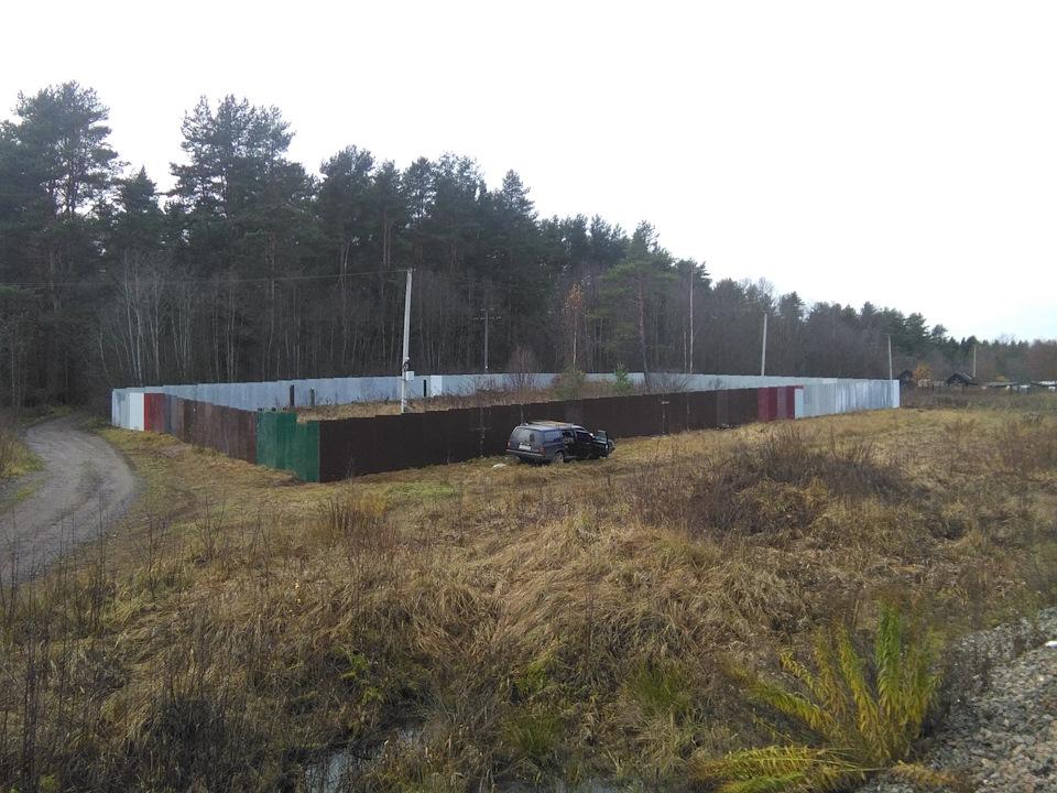

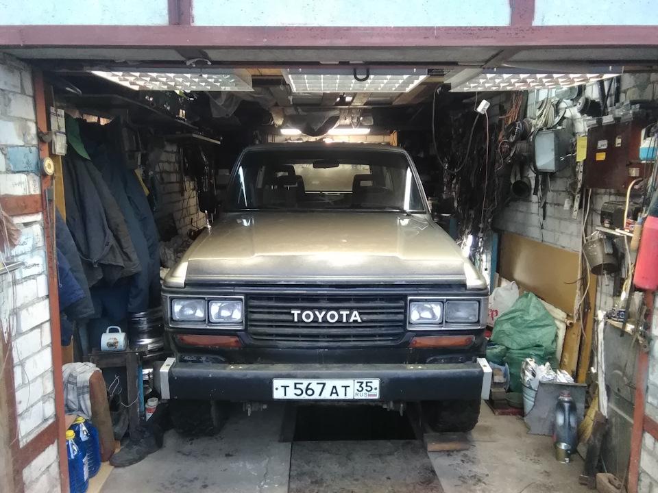

Иваныч А. 6 Откуда: Вологодская обл.,г.Череповец Машина: TLC-61 12HT...Volvo.../7../940 только Turbo-только RWD #13 Опубликовано: 22 октября 2019 (изменено) :-))) Ну ладно,с аккумуляторами разберусь,основную мысль уяснил,спасибо :-)!Главный разобрал,поршень ходит,это видимо подобие накипи внутри образовалось что подтормаживает поршень...Получается как и говорил,если тарелка зафиксирована стопорным кольцом,то отверстие,через которое тормозная жидкость наполняет полость самого цилиндра ,перекрыта уплотнением резиновым которое сидит на штыре в короноподобной втулке.Теоретически вижу ход действий таков:пока стопорное кольцо не защёлкнуто наполнить систему,прокачать,а уж в потом застопорить...а дальше видно будет,получиться или нет...Места на участке много,надо-бы пока в гараже сцепление сделать да на регистрацию съездить. Изменено 22 октября 2019 пользователем Иваныч А. Вверх Поделиться сообщением Ссылка на сообщение Поделиться на других сайтах
