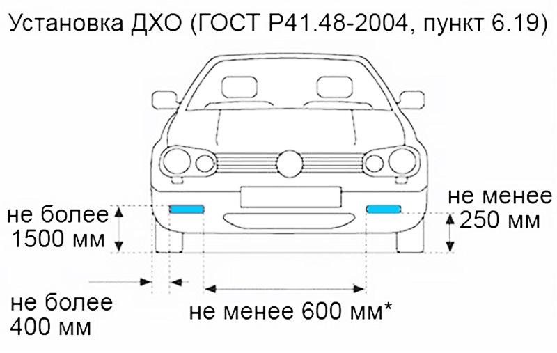

Изучаю этот вопрос на предмет установки ДХО себе, т.к. задолбало лампочки в фарах менять, год и замена. Так вот, ДХО можно установить самостоятельно, только параметры установки должны быть соблюдены. Картинка есть в сети. Вместо ДХО можно использовать противотуманки. Как-то так.
Вот этими соображениями и руководствовался и я. Одно-никак не получалось выдержать 40 см от края машины- некуда воткнуть. Вставил в пазы решетки и получмлось на несколько см больше. Может мент это имел в виду?
40 см это в какой плоскости?
40 по горизонтали от наружного габарита машины. Это как раз только внутренняя кромка фары.

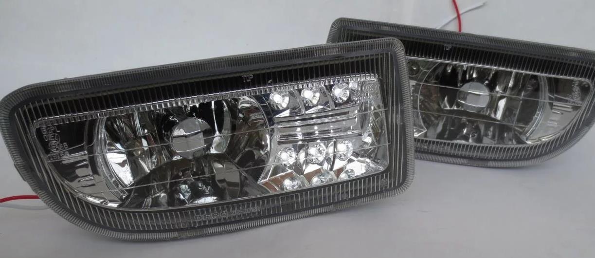

Есть вариант-туманки и в них 20 вт светодиоды. Но тогда они уже не светят и только ДХО.
Установка туманок такой же криминал как и установка дхо.

Если в этих пределах, то все Ок. Я в туманки, диодные лампы воткнул с отдельной проводкой. Довольны все) я, гайцы, генератор, встречки, пешеходы:laugh:

Вот по такой схеме надо и врезать в бампер. Только тоскливо железяку 3 или 4 мм толщиной пилить. Не пластик де.

1 минуту назад, Vladimir24 сказал:

43 минуты назад, Vladimir24 сказал:
Кстати,а габарит как считается? От кузова или от края бокового зеркала?

10 минут назад, Vladimir24 сказал:
Ты на машину то размеры эти прикинь на авто своем , пока бампер не порезал.

33 минуты назад, NICOS сказал:
Неее, с крузаком не просто. Я до сих пор в поисках идеального варианта)
Вот такие себе поставил,туманки + ходовые диоды (6шт),самое оно.:ok:
