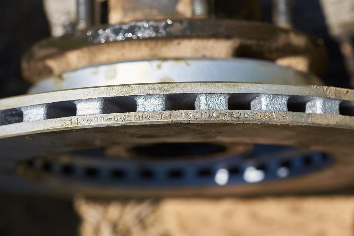

 Я так то написал что минимальная допустимая толщина - 19 мм.
Это в явном виде указано мануале по обслуживанию. Ну и на самих тормозных дисках иногда :)
Когда новые, то да - 20 мм.
Задние, как диски, так и колодки равномерно по площади изношены были. Просто диски износились больше чем нужно :sorry:
З.Ы. никогда не понимал сакрального смысла в проточке тормозных дисков / барабанов :think:
Уменьшение рабочей толщины приводит к увеличенному ходу поршней и, в случае передних, большей подверженности коррозии этих самых поршней при изношенных колодках.
Производитель же не зря указывает допустимые параметры ;)

Износ диска на 1,0мм. - О Боже, это значит, что на целых 0,5мм. поршень первоначально выйдет из цилиндра! Космический размер! Вы хоть представляете что и как выглядит 0,5мм.?
 Если на поршне нет пыльника, то конечно стоит переживать за возможность появления на нём ржавчины. И Это никак не связано с тем, на сколько мм. поршень вылез из цилиндра.
 Колодки если их износить не до металла, а всего на 0,5мм. больше, чтобы остался материал - это будет то-же самое😁
  А почти все дилеры при диагностики подписывают к замене тормозные диски даже если там осталось 50-60% от номинала. А были случаи, что и более толстые.
 Сокральный смысл в Этом очень простой. Пусть чаще меняют и больше и чаще платят. Деньги на ровном месте из воздуха!

Ты не учитываешь совокупности факторов. Например совпало так, что и диски изношены и колодки одновременно.
И тогда ход поршней выходит за рамки расчитанного при проектировании. В том числе и рабочей длины пыльников, особенно учитывая их конструкцию ;)
Понятно конечно что производитель перестраховывается.
Но тормоза не та область где стоит экономить :think:

Такое впечатление что мы говорим об 1см.!=10мм.
 Поршни не выскачат даже если с обеих сторон колодки будут изношены до металла. Что никто с таким не сталкивался? Ну к этой ситуации прибавим изношеный диск. Мы не говорим о том, что вместо бозовой толщины в 20мм. осталось 10мм. А о том, что указанные производителями "Максимальный" износ кто-то указывает 19мм., а кто то 18мм. А я уверен что и 16-17мм. можно проточить в последний раз. И ничего не выскачит из суппорта. Может кому-то это проще и дешевле сделать...
 Можно также серьёзно переживать тогда когда обе колодки притрутся, каждая на 0,5мм.
 Я сам тоже новые диски купил и не призываю протачивать старые до опупения.
 Кстати я сталкивался с тем, что уже новые диски люди носили токарю на проточку, т.к. были кривые. Проточили и все довольны.
 И колёсные диски мне приходилось проверять перед покупкой. Из 10шт. еле выбрал 4шт.
 А Вы не задумывались о том, что новый тормозной диск тоже надо проверить на геометрию? 😁 И возможно, что потом путь будет к токарю. Хотя и там могут быть вопросы.
Как правил токарь снимает 0,3мм. с каждой стороны.

Блин, да я нигде не писал что поршни выскочат из суппорта :wow:
Разговор о том, что длина пыльника не бесконечна, да и крепится он только к суппорту.
Поэтому весьма вероятна ситуация когда часть поршня будет торчать из пыльника.
А учитывая условия эксплуатации наших машин, если конечно они по прямому назначению юзаются :) То вот она, коррозия поршней :cry:
С сопутствующими проблемами, само собой ;)

У меня выскакивал.
  • Откуда: Приморский край г. Находка
  • Машина: Лэнд крузер BJ 40 вторая Isuzu Bighorn
При максимальном износе диска колодка выходит из зацепления суппорта и может проскочить между суппортом и диском А так как суппорт ее больше не держит то остаются два штырька . Молись )))) чтоб они выдержали
Написал простым языком Кто понимает тот поймет о чем я говорю.
  • Откуда: Вологодская обл.,г.Череповец
  • Машина: TLC-61 12HT...Volvo.../7../940 только Turbo-только RWD
Да-уж :-),до такого доездить что-бы основание колодки затянуло в зазор между диском(тоже съеденым :-)) и суппортом ...это надо безгранично уверовать в Тойёту,какой-то шовинизм :-)..Но изношенный диск можно скомпенсировать новыми колодками..
