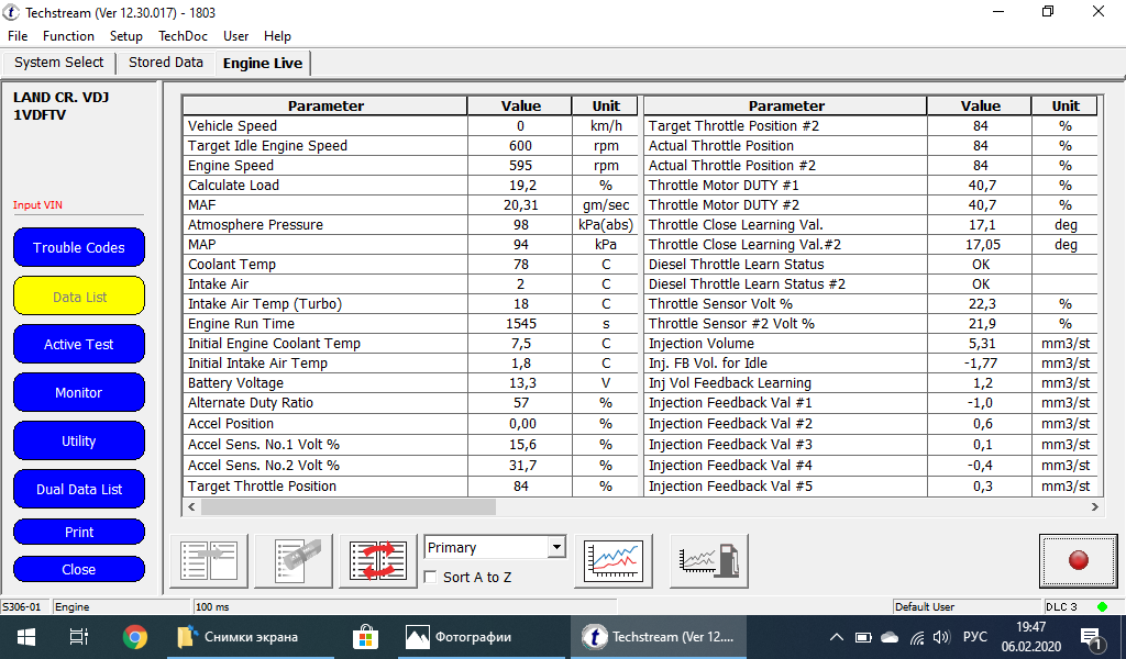

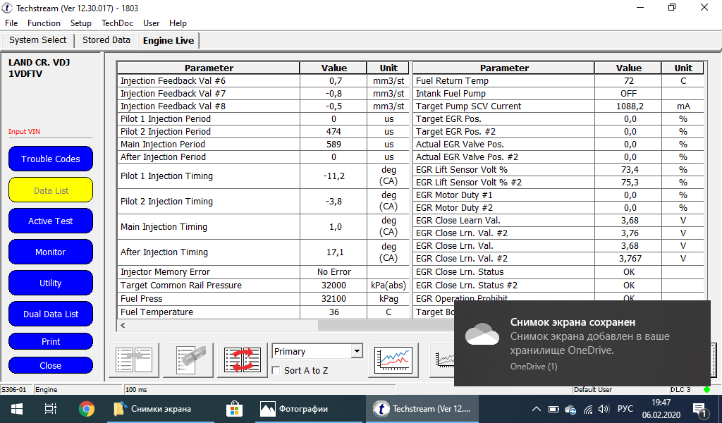

    Добрый день, прошу помочь расшифровать диагностику Data list, интересует особенно значение Pilot 1 injection Period  - почему указывается значение "0" и MAF 20 это не много .
    Машина TLC 200 дизель 2011 г.в.  ЕГР физически и программно отключен, ДВС с чипом stage 1.

    Показания по форсункам отличные у вас, Pilot 1 injection Period  значение "0" у всех так на холостых. Через маф при отключённом егр проходит больше воздуха, так что 20 это норм показатель. Вообще по показаниям есть хороший файл (прикрепляю) и свои показатели (у меня тоже дизель 2011 года).

    как понимаю у моего авто показатели в норме.

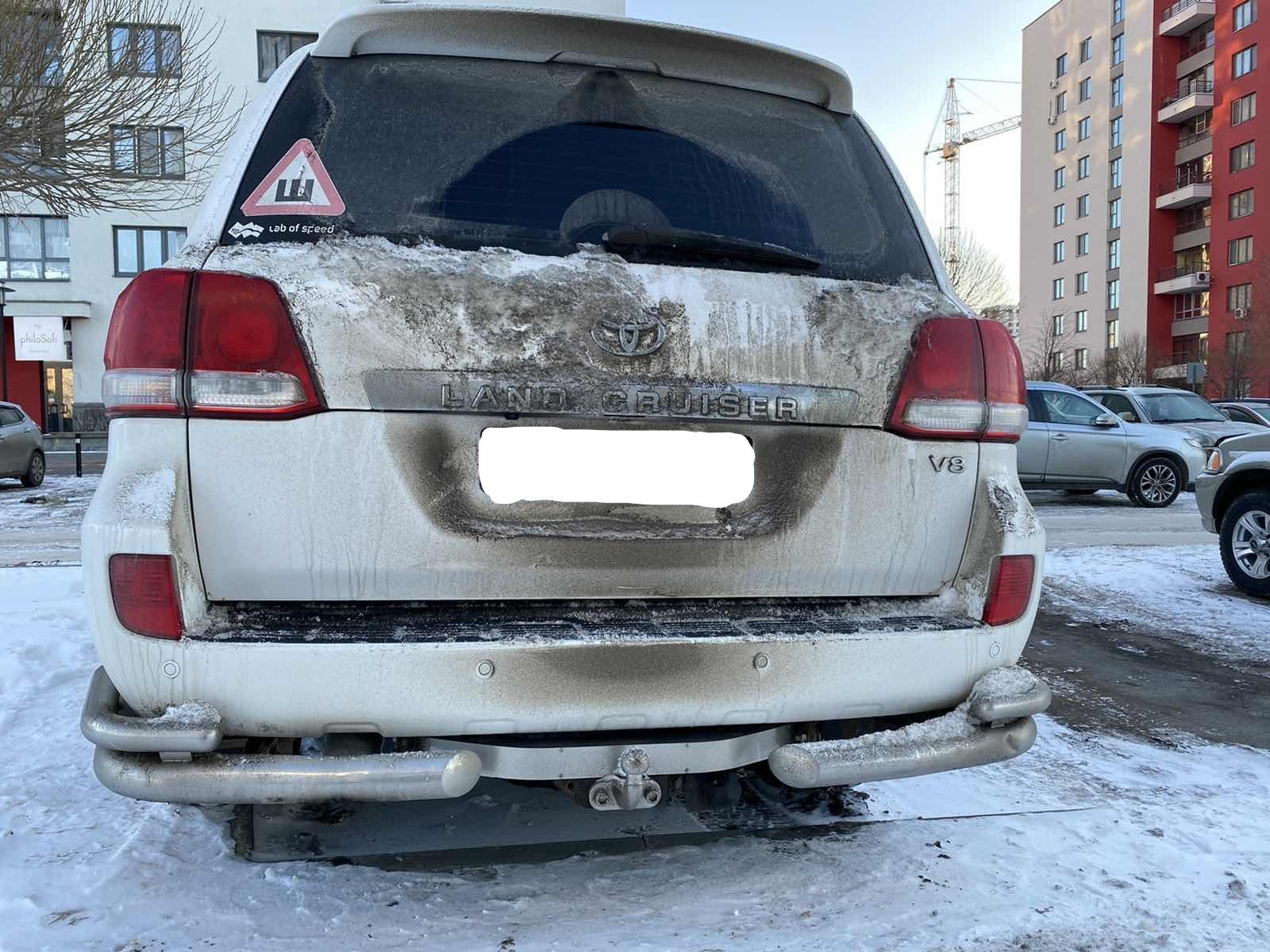

    После трассы постоянно такая сажа трубе и багажнике автомобиля, хотя по диагностики все в норме, где копать причину  ?

    1 час назад, Cluby сказал:
    На трубе сажа у меня всегда, нет сажевого фильтра, это понятно. Но вот такого ужаса на двери багажника не наблюдал ни разу!:blink2: Коптит как паровоз, жесть. Причин куча, от самых безобидных - хреновой соляры, воздушный фильтр забит, датчик расхода воздуха накрылся, чиповщики хреновы и т.д., до кирдык поршневой.

    В том то интерес, фильтр воздушный меняю раза 4-5 в год, АЗС фирменная Лукойл, тест ошибок нет, коррекция форсунок в норме, а после трассы такая сажа.

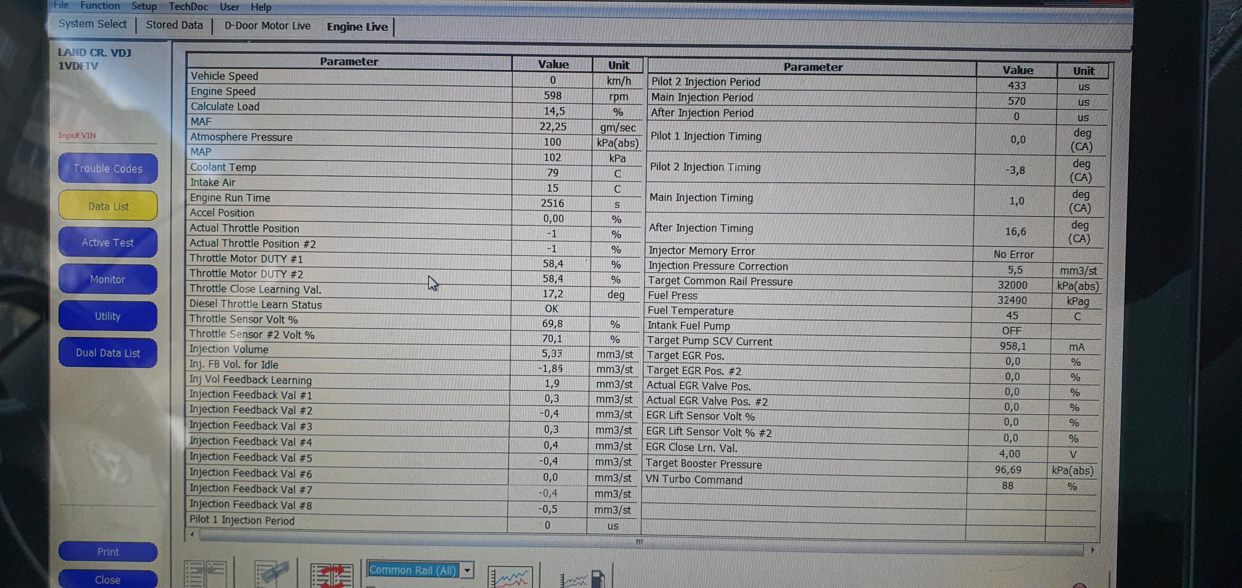

    Добавлю что при механической неисправности чего либо ошибок и не будет.Судить по коррекции о работе форсунок в целом,занятие не благодарное,смотрим показания на х.х, а бампер черный под нагрузкой при 3200 к примеру.А делаем то правильные выводы естественно))).
    Со стороны топливной-если просто поиграть давлением в рейле под нагрузкой,то крышку багажника можно просто не увидеть это не правильный чип,тюнинг и т.д и чем может тут помочь диагноза на х.х?
    Про сканер-Смотря в сканер мы видим дата лист который видит эбу вернее то что ему после тюнинга разрешили видеть,а что происходит на самом деле не знает никто кроме человека писавшего тюн.

    С форсунками на этой машине точно нет проблем,параметры эталонные,машина прогрета,давление в норме.

    в чипе. ты просто на скорости не видишь свой паровозный выхлоп. Как вариант - убедись, что дымит, понаблюдав сам внимательно в зеркало, или позади кто-то поедет. Далее  - предъявить тюнеру по чипу, откатить в сток. с вероятностью 99 проблема уйдет.
