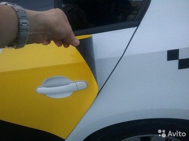

Не проще заказать магнитные наклейки? Типа таких.
Я шниву покупал лет 6-7 назад она была так обклеена, под ними краска в идеале была. Но фоток не осталось обклееной...

52 минуты назад, батяй сказал:
Что за наклейки? Можно поподробнее Как они облегают криволинейные поверхности, например, крылья?
Магнитный листовой материал видел, но не представляю как его формовать?
