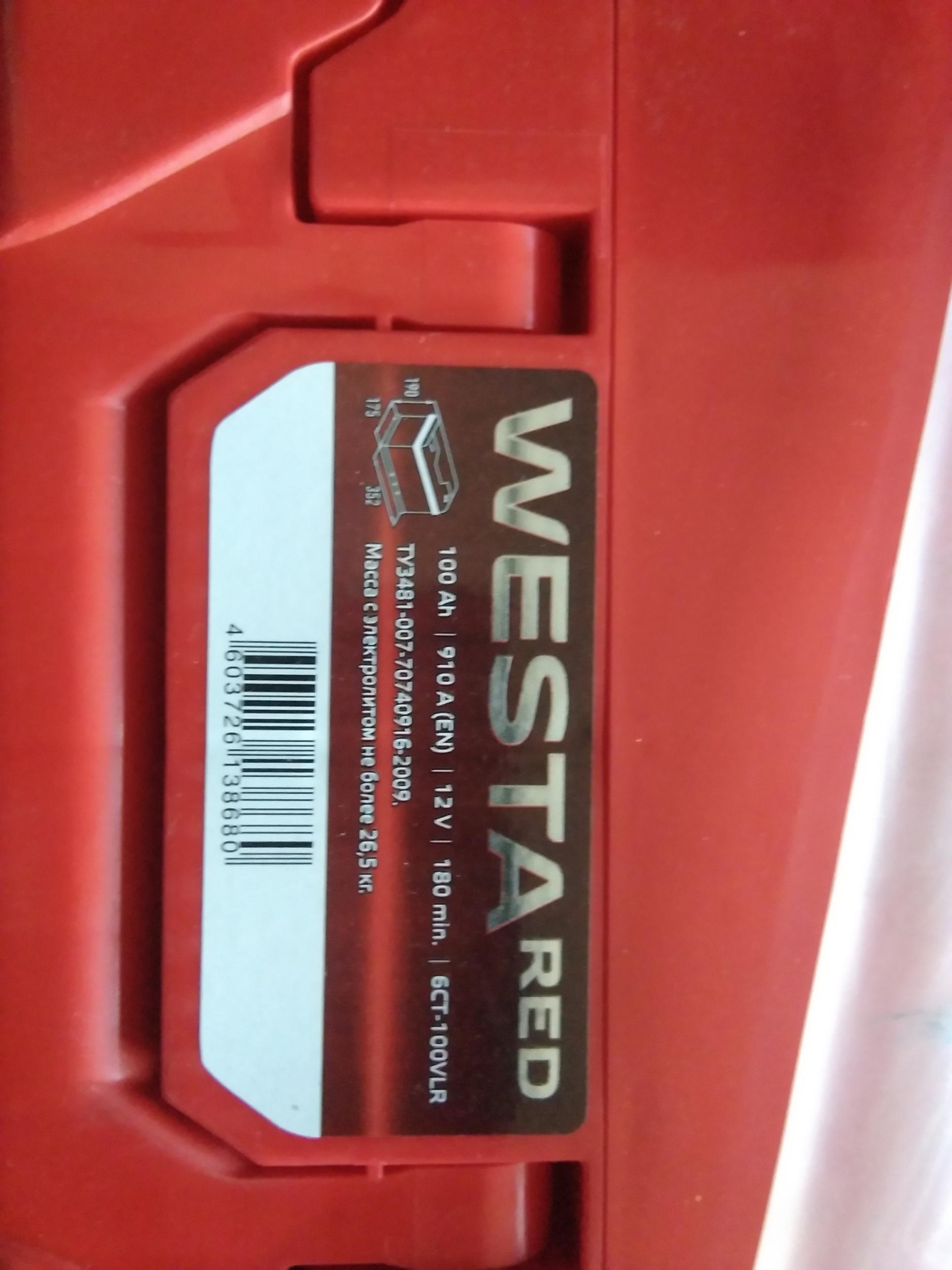

Ustas.34 0 Откуда: Волгоград Машина: TLC 80 - 1 HZ #39 Опубликовано: 1 апреля 2020 ВСЕМ ОГРОМНАЯ Благодарность!!!!!!!! Проблема была в правом АКБ (умер) хотя и показывал 12,5 в.Поставил с соседского авто акб и завел без проблем. Еще нужна консультация: Если ставить второй акб с другой емкостью и пусковым током, будет ли проблема в эксплуатации? Вверх Поделиться сообщением Ссылка на сообщение Поделиться на других сайтах
Crocodile Red 18 Откуда: Москва Машина: - #40 Опубликовано: 1 апреля 2020 Ставить лучше не просто с одинаковыми ттх, а ещё и одинакового типа/производителя, иначе АКБ выйдет из строя быстрее, чем задумывалось инженерами. Вверх Поделиться сообщением Ссылка на сообщение Поделиться на других сайтах
