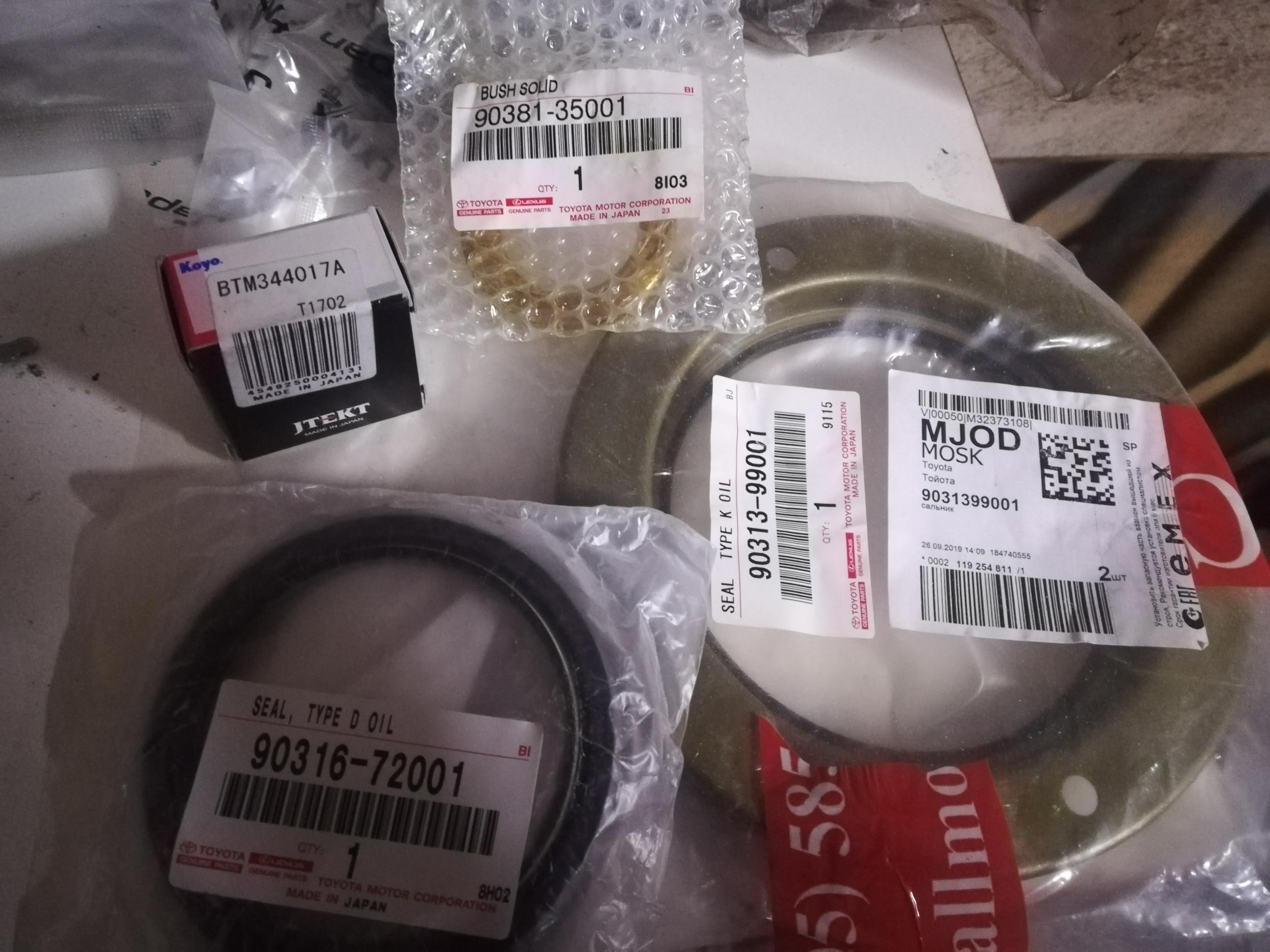

  • Откуда: Минск
  • Машина: ТЛК 100 1HD FTE
IMG_20191007_092813.thumb.jpg.1b19f927d375a58b124fdf27eb23ce67.jpgКогда будешь снимать привода, обрати внимание на игольчатые подшипники.... На фото маленькая коробочка слева
