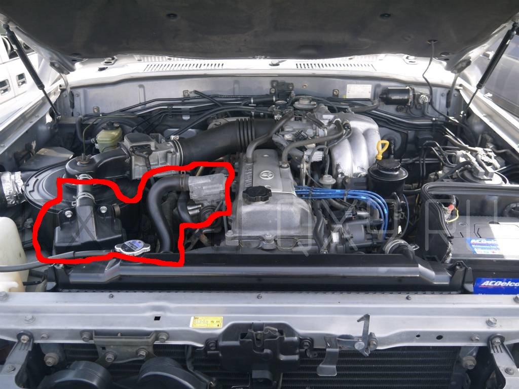

    Решил поставить второй акб по причине установки инвертора и т.д., хотел просто купить комплект от дизеля (подставку, кабеля, бачок омывателя), но у меня стоит вот такое:
    Для чего это сделано ? на других версиях (новых) этой части нету, она будет мешаться установки короба АКБ, можно ее удалить ? и что плохого может случиться ?

    Эта шняга , подогреватель впускного воздуха из выпускного коллектора . Когда бибика была в стоке я ее ампутировал ( вакумный шлангочек заглушил , так же поставил заглушки на выпускных коллекторах ) и ездил около 5 лет без этого дивайса  . Так что убирай  , ставь правую ванну и погнали .

    Тоже снимал эту систему, которая пока не нагреется воздух выхлопа, перепускает его часть во впуск. Но вскоре вернул обратно. Без неё по утрам выхлоп более ядрёный получается :) А так да, что с ней, что без неё - двигателю без разницы :unsure2:
    Подает воздух в выпуск для дожига ? а как лямды себя поведут... ??

    похоже это глушитель впускного воздуха на егр. под ним должен стоять воздушный насос для егр. короче должен быть ремень. но в любом случае его нужно демонтировать и егр тоже. у тебя я вижу егр на месте. это лишний гемор. без него движке дышится на много лучше. второй аккум на много полезней. выкидывай всё и ставь аккум. только одинаковый по амперам. у меня так и сделано.
