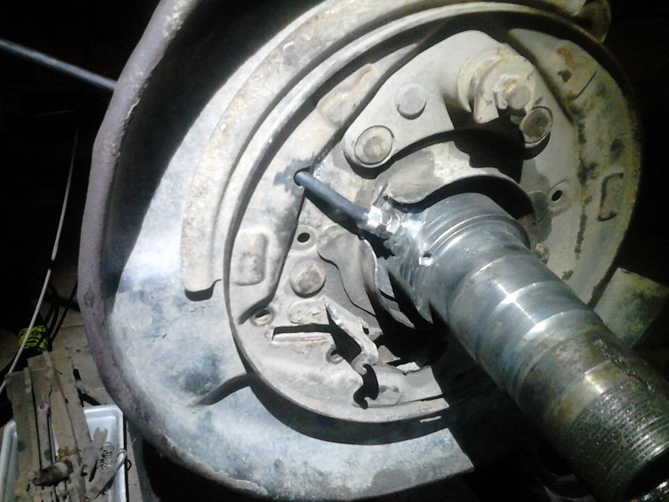

    @Ares , задняя ступица. Подача воздуха в полость под сальник. Перед просто в кулак, воздух прекрасно идёт в ступицу через цапфу.
    канал не сообщается с полостью моста?
    Нет, в чулок отдельный фитинг чтоб масло в ступицы не лезло
    в таком варианте и чулок надуваться через сальники будет
