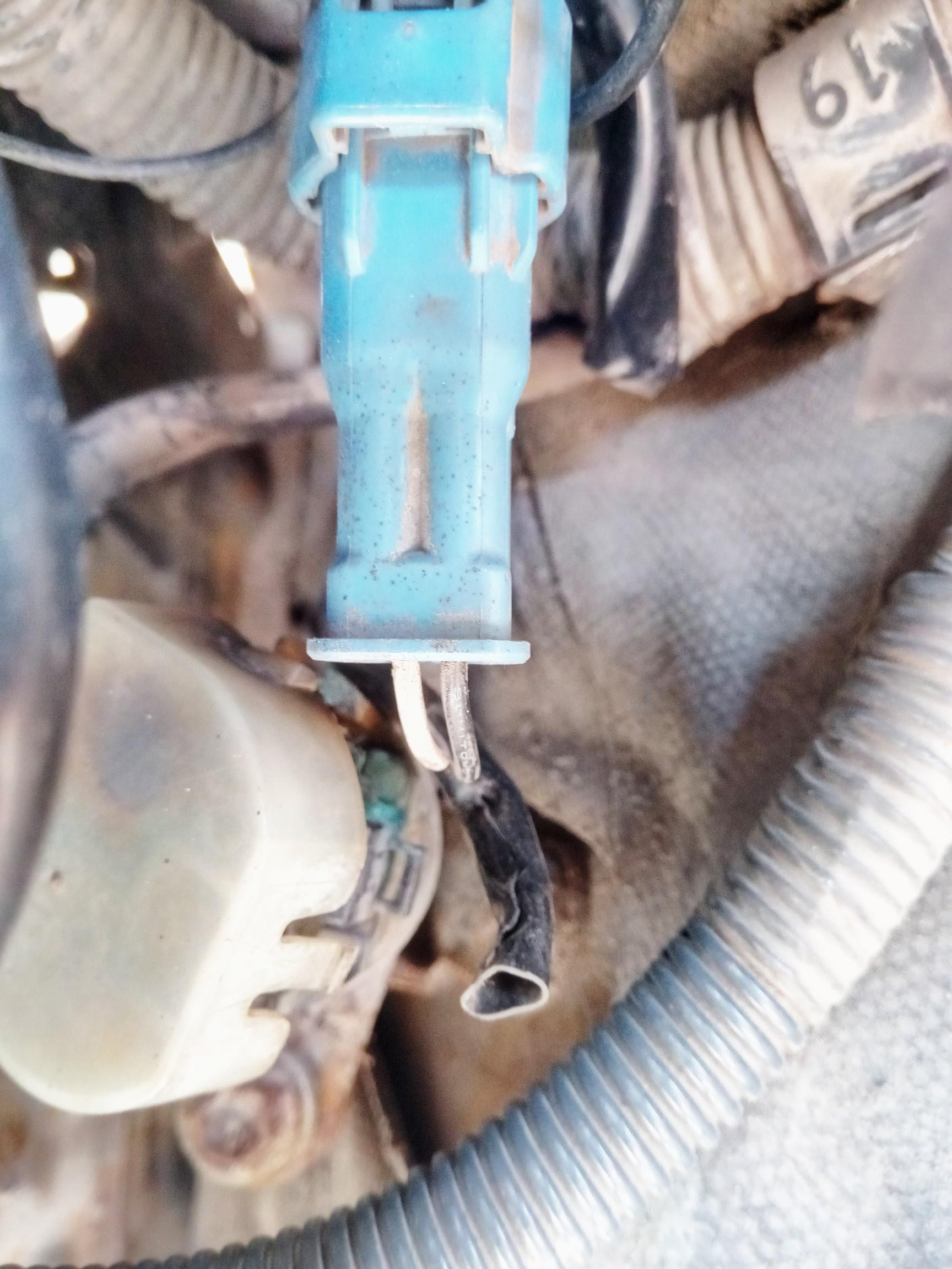

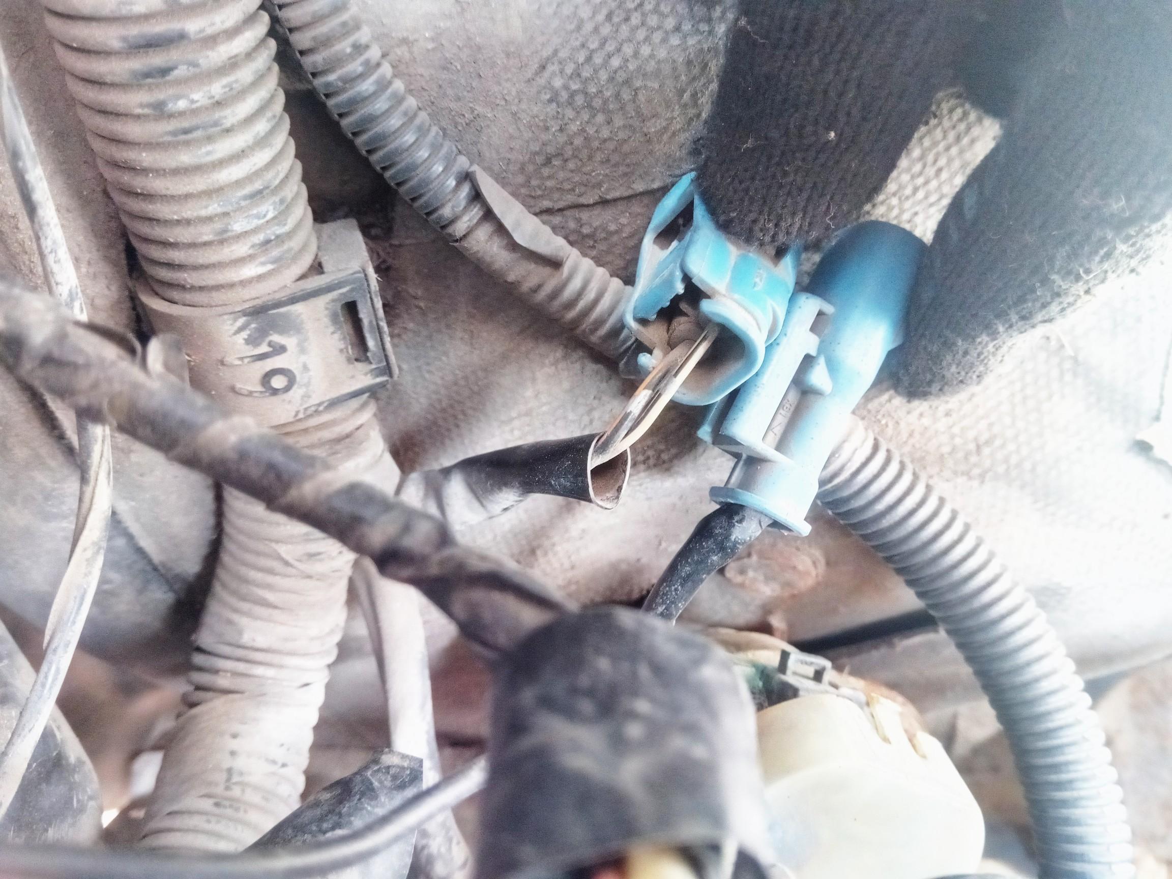

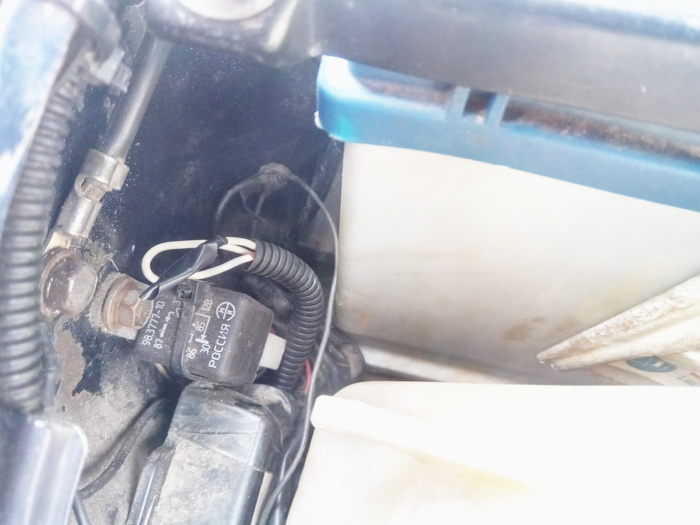

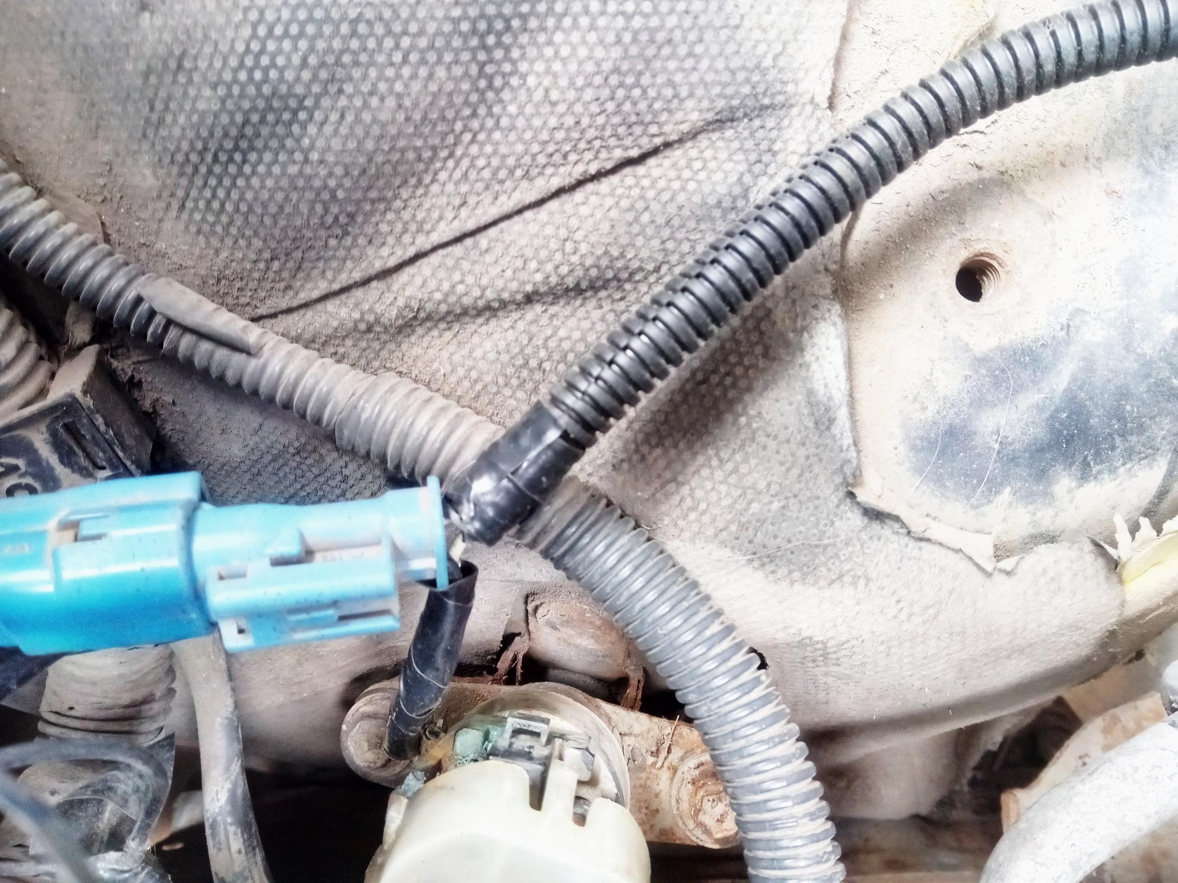

    В общем, с учетом наличия времени и необходимых расходников в багажнике, решил таки сделать наконец эту манипуляцию. У меня правый бокс снимается легко, так как я менял реле лет 8 назад, а потом снимал бокс несколько раз когда внедрял интеркуллер от 100-ки. Если вы ни разу не снимали бокс, то можно столкнуться с проблемой закисших нижних болтов бокса. Снимаем бокс и реле перед нами.
    Первое, что я сделал, отсоединил разъем реле и проверил свтодиодом, какой из двух проводов является плюсом (мультиметра с собою нет). Цвет тойотовской маркировки проводки не обманул - плюсовой провод черный с красной полоской, а масса как обычно белая, с черной полоской. Затем завел мотор и убедился, что контроллер не зажигает аварийную индикацию в связи с разрывом цепи. Повезло - не зажигает. Перепроверил дважды (заводил, глушил, опять заводил).
    Врезать управление конечно же надо в массу, как это обычно делает Тойота. В этом случае исключается вариант КЗ проводки и выход из строя контроллера. Далее, у нас есть конструктивная приятность - провод от реле до разъема довольно длинный, и есть возможность врезаться именно в него, чтобы не гадить родной жгут подкапотной проводки. Разрезаем массу и подключаем провод управления.
    Штатный кембрик режем до середины, потом оденем его обратно.
    Изменено пользователем VADUS
    Откручивать реле не стал, так как болты сильно закисшие, и с большой вероятностью могут сломаться. Всё можно сделать по месту. Далее изолируем всё и укладываем провода управления в гофру. Заодно подчистил и подтянул силовые контакты на реле. Когда у меня оплавилось старое реле, немного пострадал и силовой провод от штатной проводки. Пришлось немного его почистить и посадить под плинт нового реле - 8 лет полёт нормальный. Так же рекомендую обратить внимание на кронштейн трубки кондиционера, который находится рядом, в районе выхода трубки через телевизор. Кронштейн с подушкой, а подушка уже оторвана у меня, и трубка болтается. Можно его спокойно стянуть хомутом, не касаясь трубки.
    Далее всё собираем и выводим гофру с проводами в предполагаемое место установки кнопки. Я выбрал его на минимальном удалении от силового реле, тем более, что у меня там гнездятся разные системы управления ксеноном и ходовыми огнями. Работа без спешки заняла чуть более часа.
    Вот в этом месте будет жить кнопка отключения сковородки. По приезду в Москву подберу подходящую и поставлю. Благо, времени до зимы еще много. А сковородка уже не греет))) Тем более, что мои аккумуляторы работают на машине уже 7 лет, и пора бы их начать щадить.... Посмотрим, сколько они еще протянут. Предыдущий комплект отходил 8 лет.
