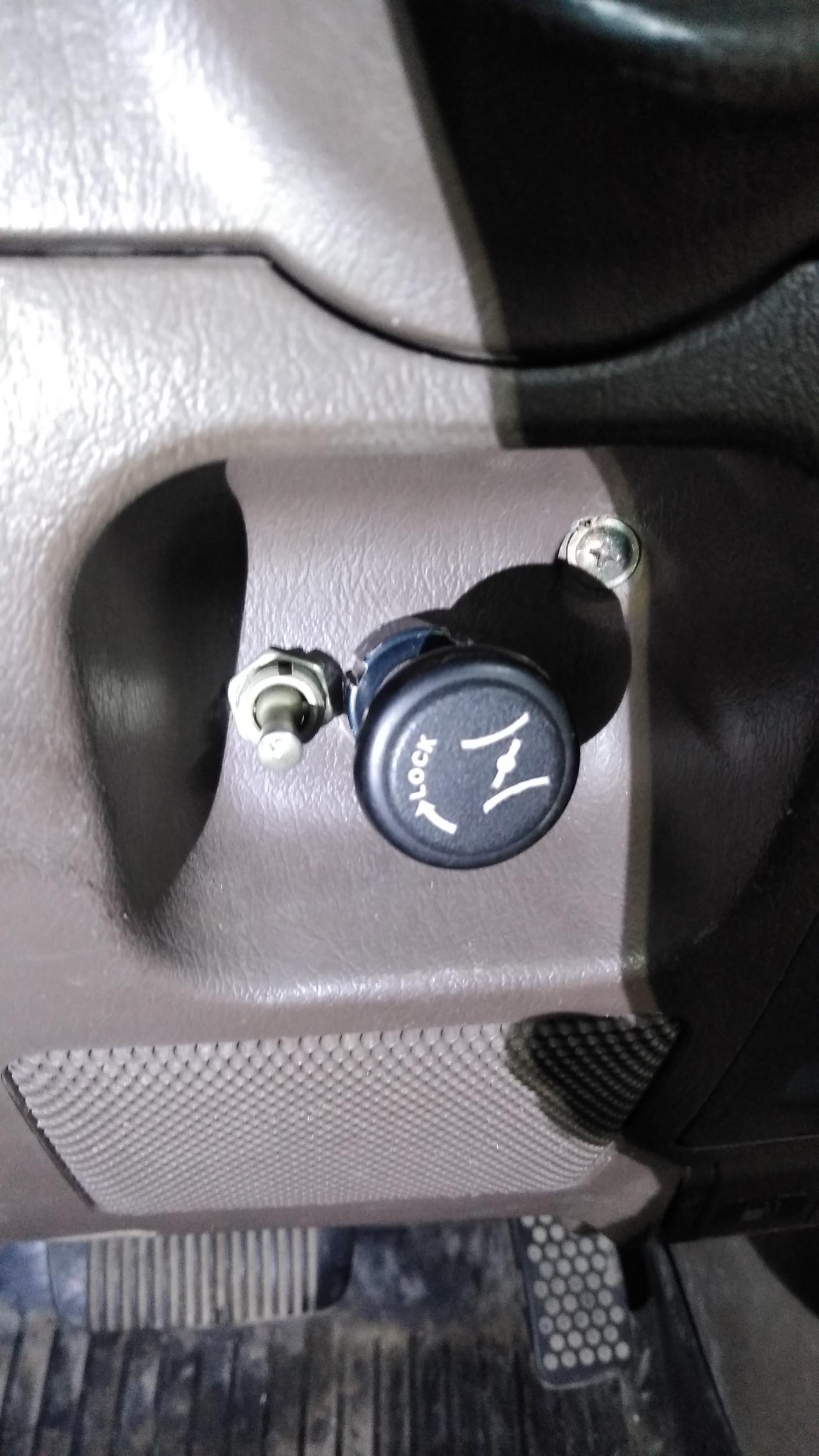

    В продолжение сообщений 69 и 70. Сегодня наконец руки дошли - поставил на ранее подключенную проводку выключатель, простой, БЕЗ подсветки (чтобы не увеличивать нагрузку в цепи нежного и капризного выходного каскада контроллера). Проверил - всё работает прекрасно. Сетка включается и отключается при помощи выключателя, контроллер работает.
    P.S. Хотя я забыл, что выключатель у меня последовательно врезан, соответственно выходному каскаду контроллера ничего бы от лампочки в выключателе не было страшного, ток не увеличился бы, а наоборот уменьшился. Зато немного понизилась бы мощность на самом силовом реле, что не есть гуд. В общем, в любом случае выключатель лучше без подсветки.

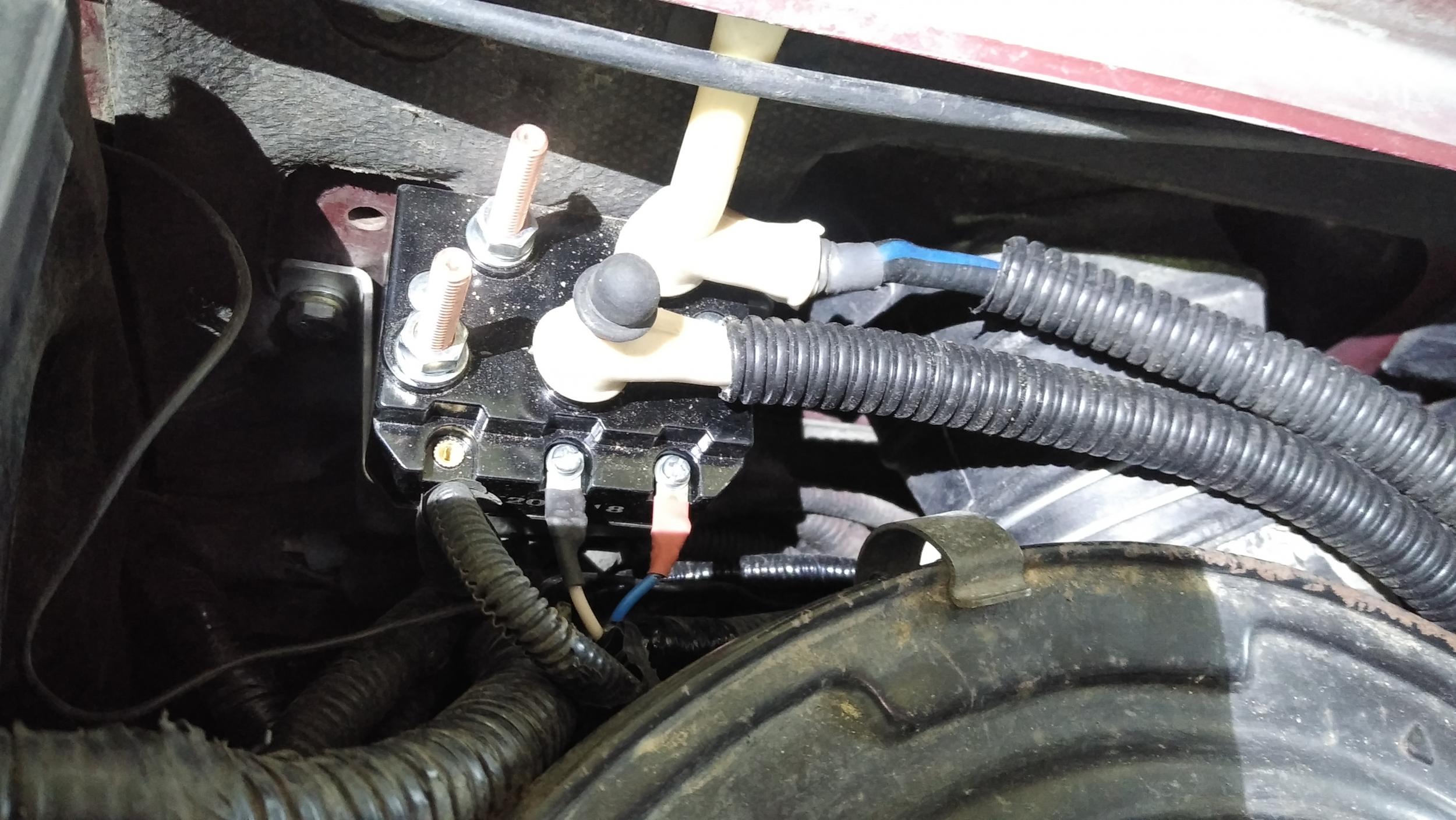

    С реле прогрева тоже были проблемы. Покупать новое жаба задушила, а б/у - не понятно сколько проживёт. В итоге заменил реле на контактор за 1240 рублей и вставил тумблер в разрез плюса управления.

    4 часа назад, Илюха сказал:
    Здравствуйте. Модель контактора подскажите.
    • Машина: TLC-80 4,2 TD VX
    3 часа назад, Cenya сказал:
    Подойдёт любой контактор  на ток 100+  Ампер. В моём случае был в наличии вот такой - Соленоид блока управления лебедок "redBTR" серии QUATTRO SPORT (200A) 12В.
    • Откуда: Новоалтайск
    • Машина: TLC 100 1HD-FTe
    3 минуты назад, Илюха сказал:

    Это да..., поэтому я поставил тумблер и забыл об этой проблеме. Подробнее на предыдущей странице.
    • Машина: TLC-80 1HD-FT
    Сделал себе включение от кнопки. В Москве -15-20 сейчас, заводится без сковородки, но, следует заметить, чуть потяжелее, чем при плюсовой температуре. Педальку газа приходится маленько придавить.

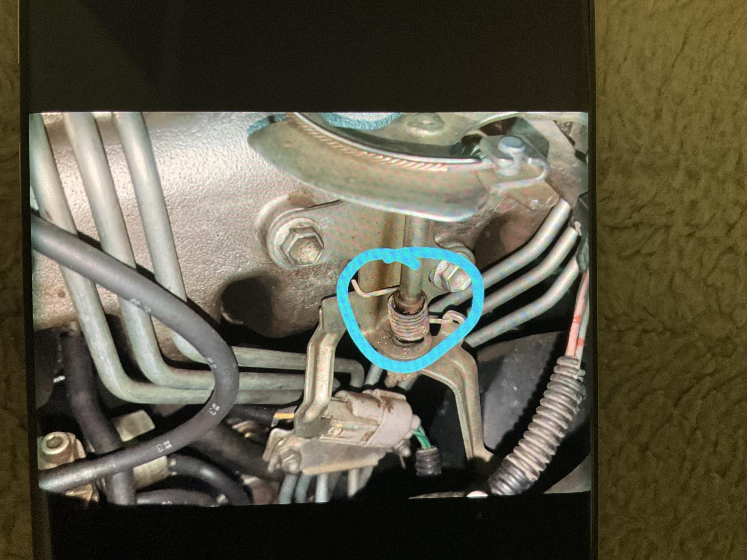

    Добрый день! Реанимирую тему. Несколько лет назад сгорело силовое реле и я остался без сковороды. Но, при наличии гидроника, меня это не сильно напрягало. В эту зиму гидроник заглючил и в -25 я потопал на работу пешком. После этого решил восстановить работу сковороды, думаю, на Чукотке это актуально. Силовое реле заменил, нашёл не родное, но подходящее. Вот тут начались странности. При включении зажигания начинает сильно греться (до красноты) пружинка на валу, к которому тросик от педали газа подходит (на фото). Что за напасть? Куда смотреть?
    • Откуда: Подольск
    13 минут назад, Chukotman сказал:
    Куда смотреть?
    На массу, вернее на её отсутствие.
    32 минуты назад, Chukotman сказал:
    Никаких странностей - стандартная картина. У тебя нет нормальной массы на коллекторе возле сетки ЕГР, поэтому ток идет по всему, что можно, включая эту пружинку (видимо из-за прокладок для заглушки ЕГР, или просто плохого контакта на коллекторе ЕГР). Кстати - скоро пружинка у тебя лопнет из-за перекала. Её можно заказать отдельно и поменять. Я уже свою менял. Лечение - короткий толстый провод массы от блока или ГБЦ на один из болтов крепления сетки. Кстати, на японцах, которые штатно без ЕГР, такой провод имеется в штатной комплектации от ГБЦ до впускного коллектора.
    Вот штатный массовый провод на без-егрный коллектор:
