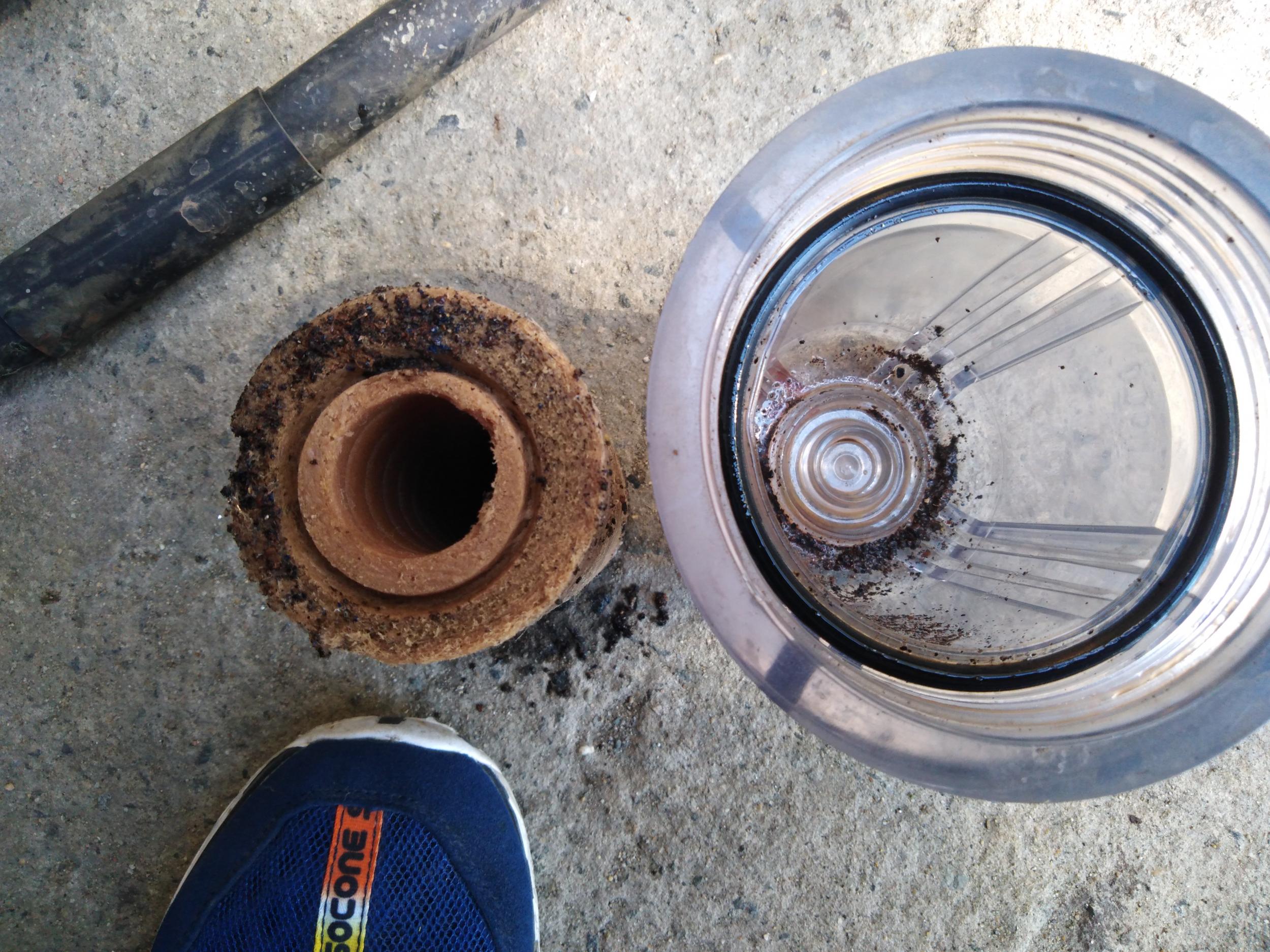

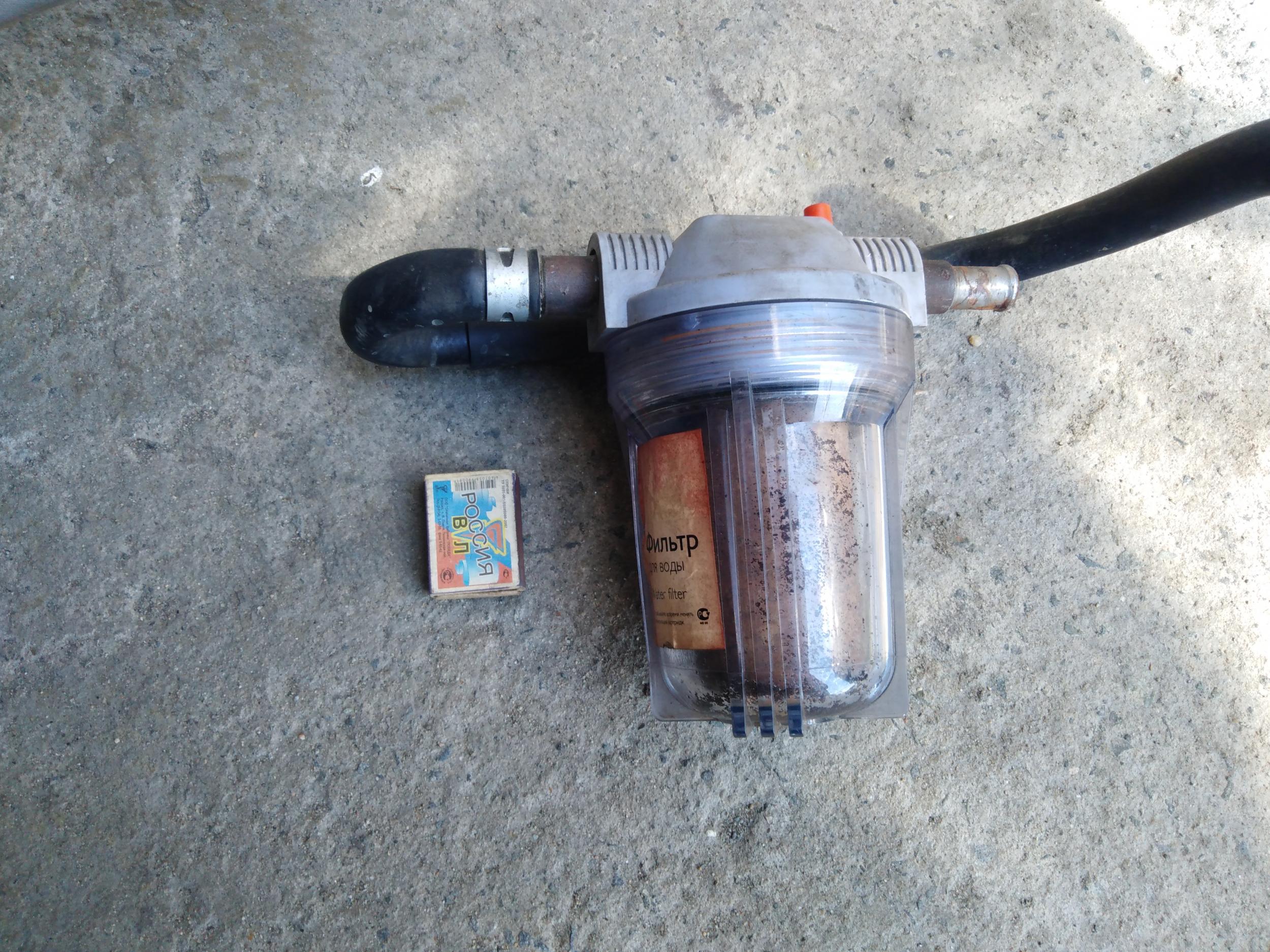

    Когда поменял радиатор отопителя, встал вопрос фильтрации антифриза.Поставил на вход отопителя фильтр 5 микрон.
    Первый элемент поменял через 900 км, был забит глиноподобной массой - начало давить антифриз где по "слабым" местам. Второй раз  примерно через 1000 +-. Это 3 элемент ездил с ним около года км не засекал. вот что внутри.
    А как этот девайс называется ?
    • Откуда: Челябинск
    7 часов назад, BARBOOSS66 сказал:
    фильтр для воды из скважин,только размер колбы маленький,обычно больше раза в два!

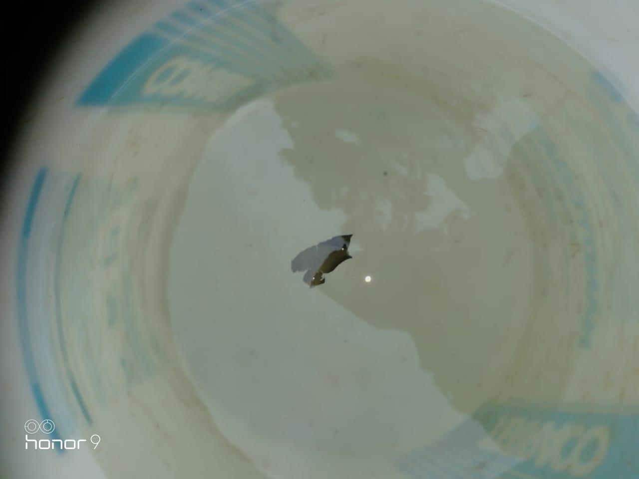

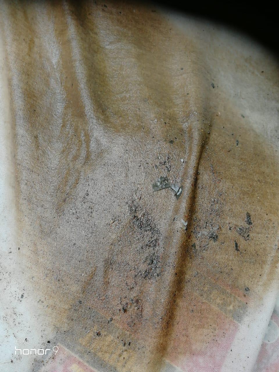

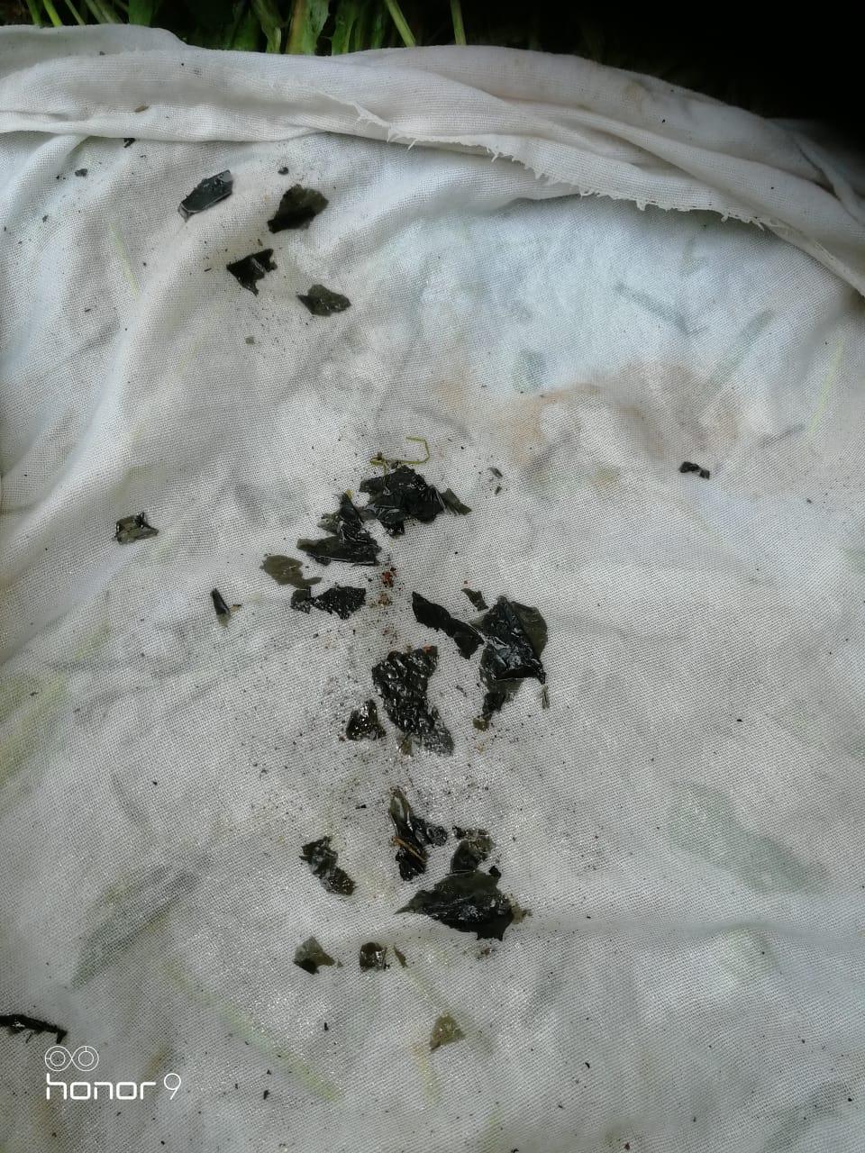

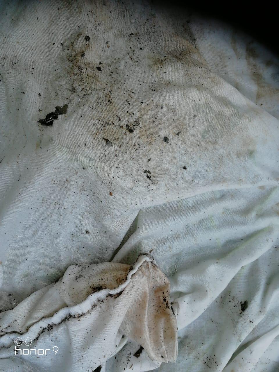

    23 часа назад, BARBOOSS66 сказал:
    Промыл .
    По методике уважаемого bbn .
    Пару дней с лимонкой .
    Потом промывка .
    Отдельно печки с электролитом , два раза минут по 40 .
    Заменил термостат на 82  ( похоже очень в коробке с надписью ТОЙОТА прислали , мягко скажем , не оригинал  ).
    Залит антифриз G 12 .
    Сам не пойму , зачем на него потратился ?
    Замечу , процедурой промывки водой после электролита пренебрегать на стоит .
    Как выше и предупреждал bbn .
    Основной шлак вышел именно тогда .
    Для промывки использовался , как его обозвать , донный насос на 220 вольт .
    По температуре цифры приводить не буду , пирометр показывал разную хрень не системно .
    Стрелка показометра слегка приподнялась , но до середины шкалы не дошла .
    Субъективно стало ощутимо теплее .
    Наверное эффект плацебо здорово на голову давит .

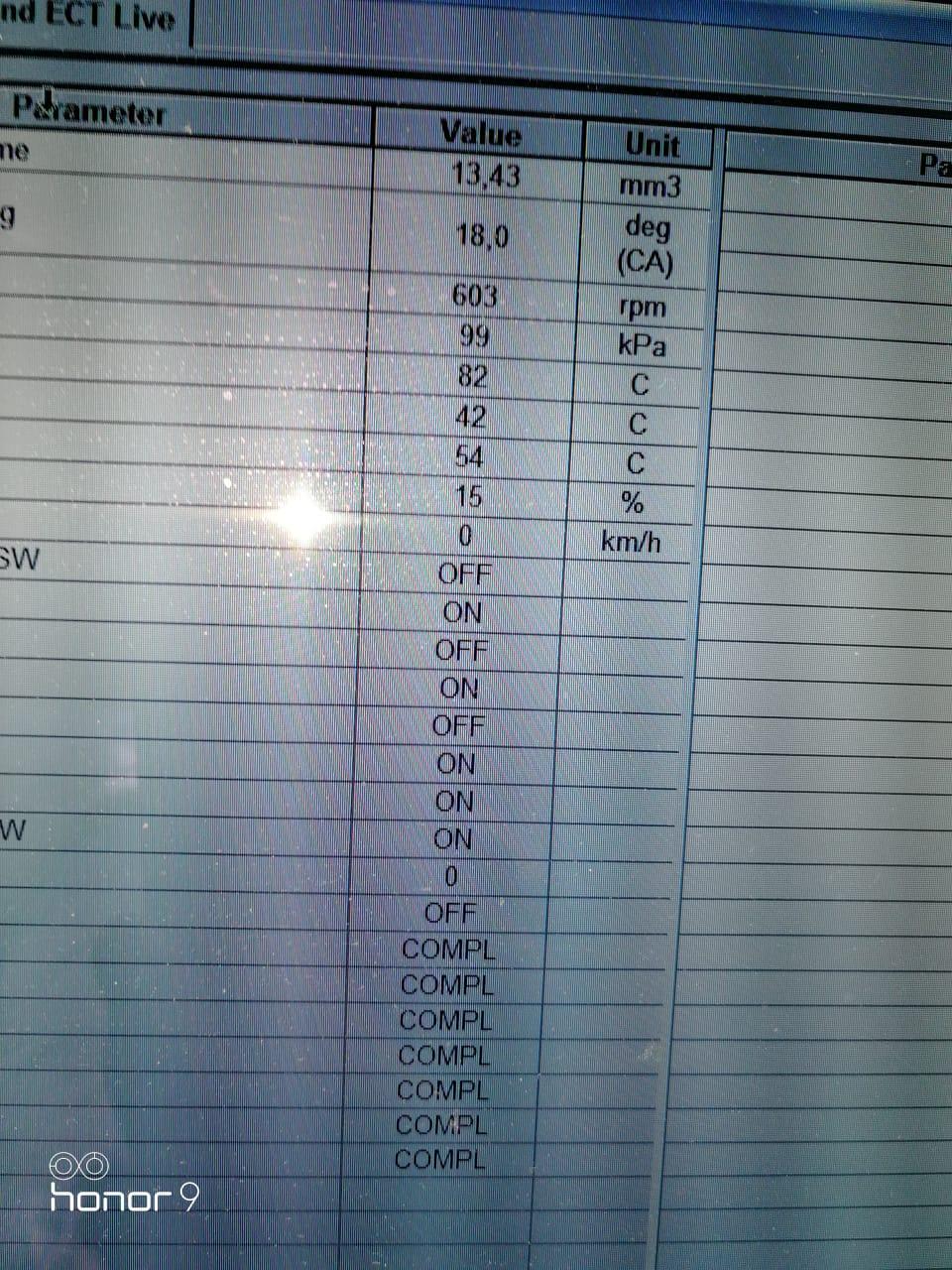

    Что то я погорячился по поводу термостата .
    Сегодня решил слегка поднастроить подвеску и совершенно случайно бросилалась в глаза цифра температуры охлаждающей жидкости .
    Совершенно уникальный результат .

    22 часа назад, Staier сказал:
    на какой машине установил,фото есть как компановал под капотом?!
    80ка, около топливного "болтался"
    15 часов назад, BARBOOSS66 сказал:
    проточный фильтр для воды
    Не,82 кажет, но особой уникальности в значении нету. Реальный диапазон работы термостата 82-95, начало открытия-полное открытие, и вторая цифра даже важнее пожалуй для этого двигуна. Многие наверное обращали внимание, что при некоторых эволюциях, например поворотах как бы печка резко жарче дуть начинает, было такое? Вот это как раз оно, снижена скорость, ниже передача и выше обороты, и температура по верху, хотя стрелка кажет одно и тоже значение. И еще, на некоторых машинах диапазон заметно выше, термостат в полностью открытом положении не мгновения а ощутимо долго находится, это ведь сильно зависит от потока воздуха через основной и печной радиаторы, от настроек включения карлсона. И то, что противопоказано крузеру, вполне допустимо скажем на мерине. Например температура полного выше 100 и тогда работа в диапазоне 95-107 и душняк из печки. А есть и наоборот, по климату. Вот какие бывают у спринтёра. А он груженый тоннами ездит.

    На УАЗе ставил в обратку отопителя водопроводный фильтр с картриджем 10". За неделю вся муть собралась в фильтре. Антифриз стал кристально чистым.

    8 часов назад, Сергей Андреевич сказал:
    Меня вот какая штука смущает, в характеристиках подобных фильтров указан параметр производительность. И не встречалось как то для десяти дюймовых цифры выше 2,5 литра в минуту. Я не знаю сколько литров в минуту прогоняется через печку, но знаю производительность дополнительных насосов типа газелевского, самые дохлые имеют 500 литров в час, а матерые  и вовсе 1600. Я попробовал разделить столбиком, у меня получилось почти десять литров в минуту у самого дохлого, и я точно знаю что такие не шибко добавляют тепла от печки. Но вот загвоздка, даже почти десять литров вроде в 4 прочти раза больше чем два с половиной литра заявленной производительности фильтра. Выходит при торочить эту лабуду можно довольно условно,скажем на период, дл профильтровать и выкинуть. Или ты на постоянку им щуруешь?

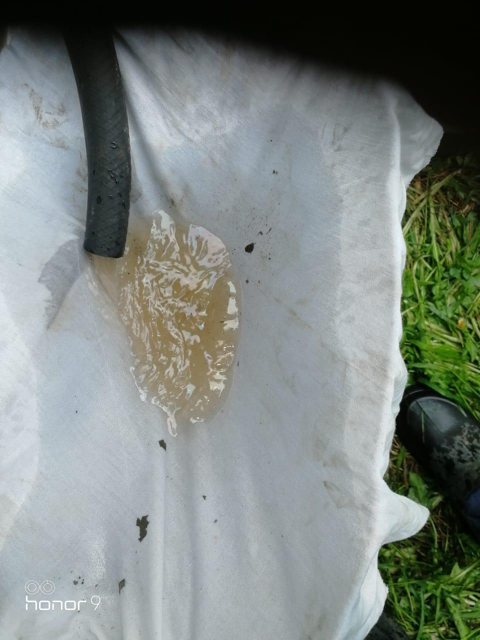

    4 часа назад, bbn сказал:
    Это только на лето и простоял фильтр буквально 2 недели. Задача была выловить всю муть после промывки системы охлаждения специальной промывочной жидкостью Hi-Geer. Дело в том, что после промывки в системе остается много мути и простым сливом и многократной промывкой водой эта проблема не решается, а вот фильтр прекрасно справился с этой задачей.
    В этой теме выше были фото профильтрованного через тряпку антифриза, вот как раз такое, фильтр и собирает самым лучшим образом.

    10 часов назад, Сергей Андреевич сказал:
    Не пробовал такое но пожалуй соглашусь, летом на безкрановой машине наверное проканает. Для себя считаю проще залить после промывки на пару недель недорогой, у нас от 250 за 5 л. - coolstream a-110, а потом свежий. По деньгам выходит та же тысяча, что и этот фильтр.
