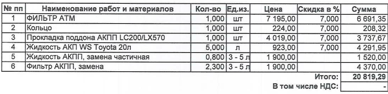

    И фильтр заменить само собой. Частичная замена с фильтром около 22+ тыс.

    На днях поеду продлять гарантию еще на год (62 тыс), плюс диагностика коробки.
    Дальше видимо в зависимости от результата и степени бронелобости менеджеров, видимо буду  менять масло частично вместе с фильтром.
    А это как раз в районе 20 тыс.
    Как говорят, это тоже будет за мой счет (типа расходники), если не докажу, что работа коробки дефектна и попадает под гарантию.
    Скрин счета предлагаю.
    p.s. Деньги не печатаю, поэтому не сильно рад развитию событий.
