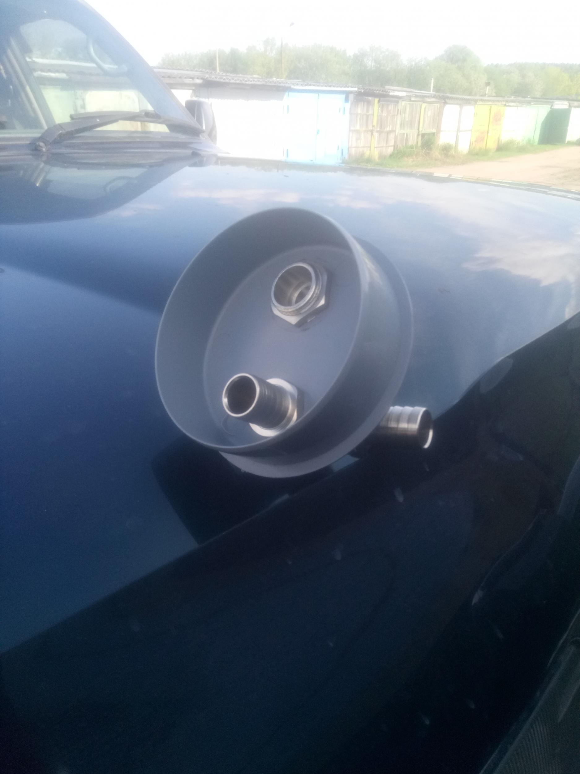

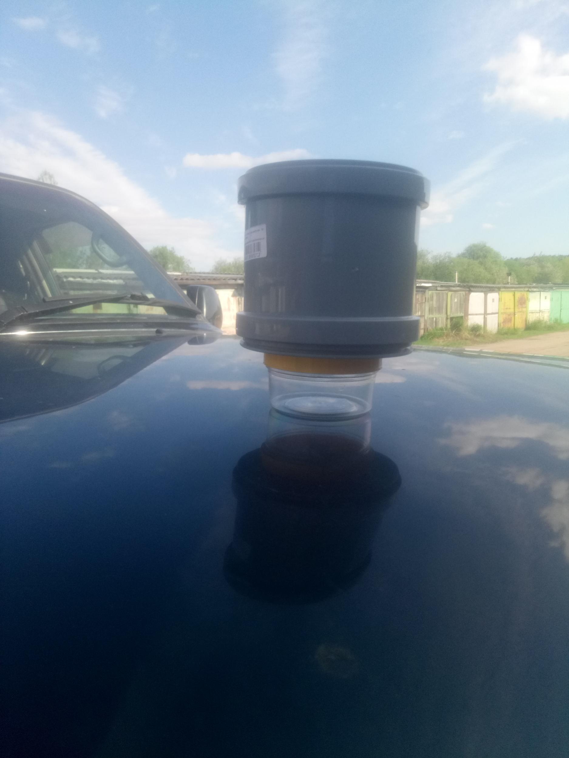

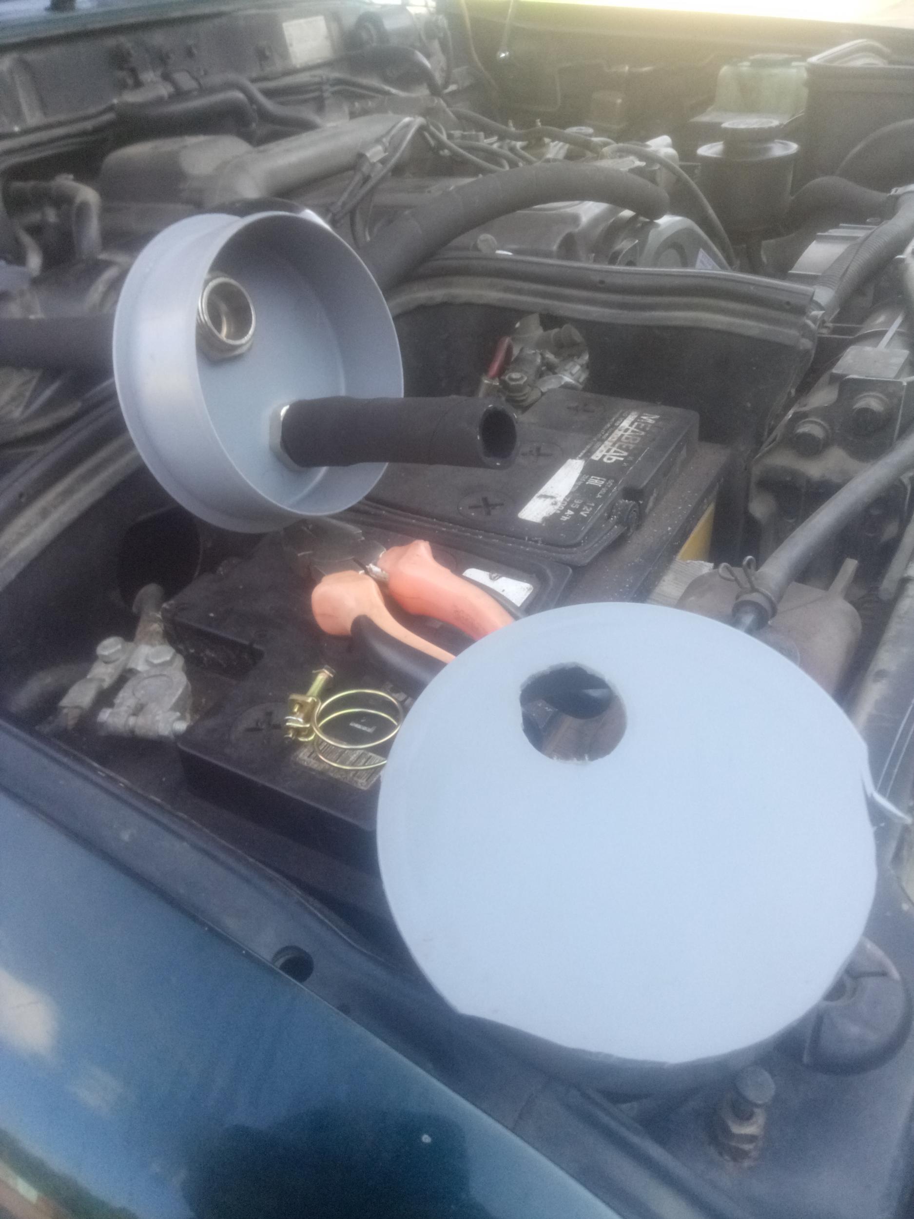

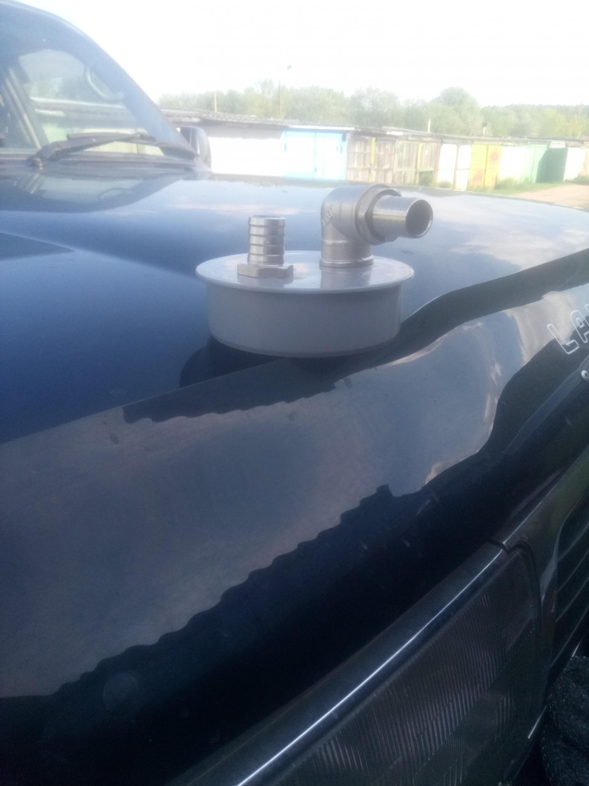

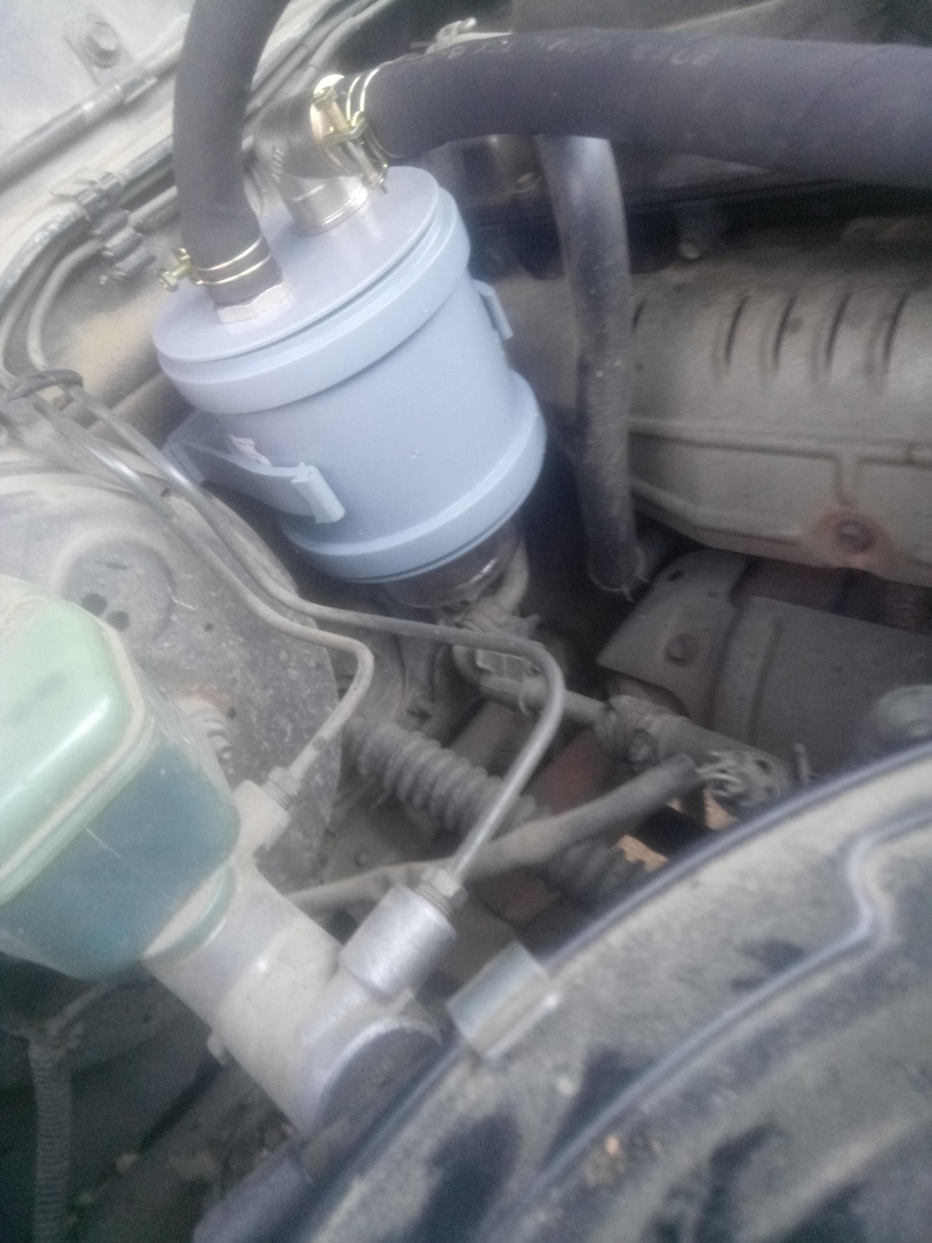

    • Откуда: Зеленогорск Красноярский край
    • Машина: TLC HDJ81 VX Limited 1HD FT 1996г без ЕГР

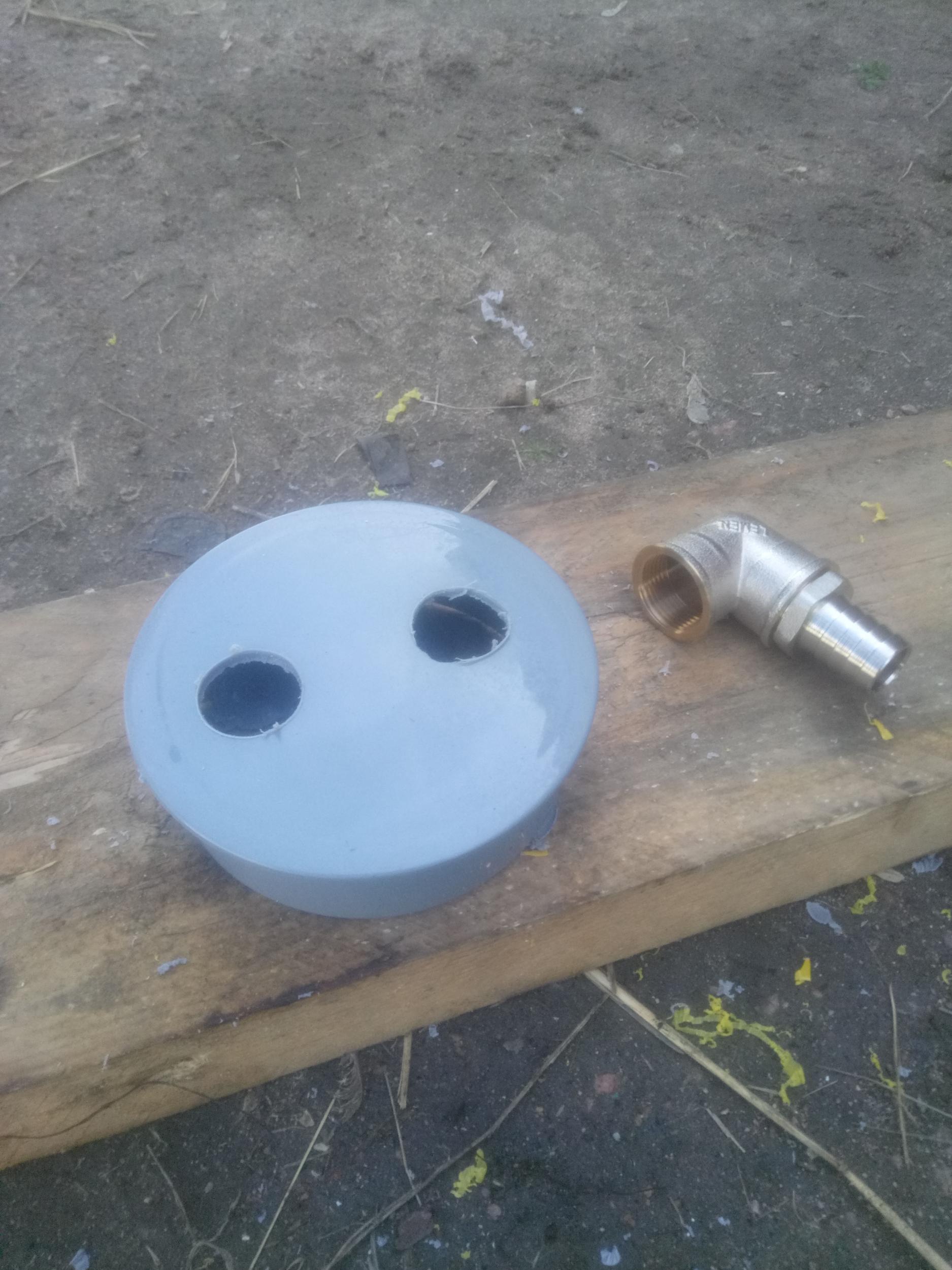

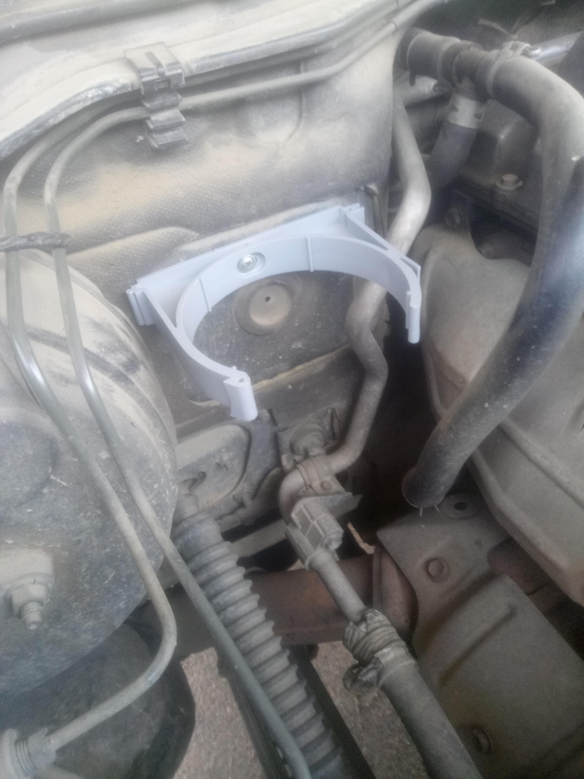

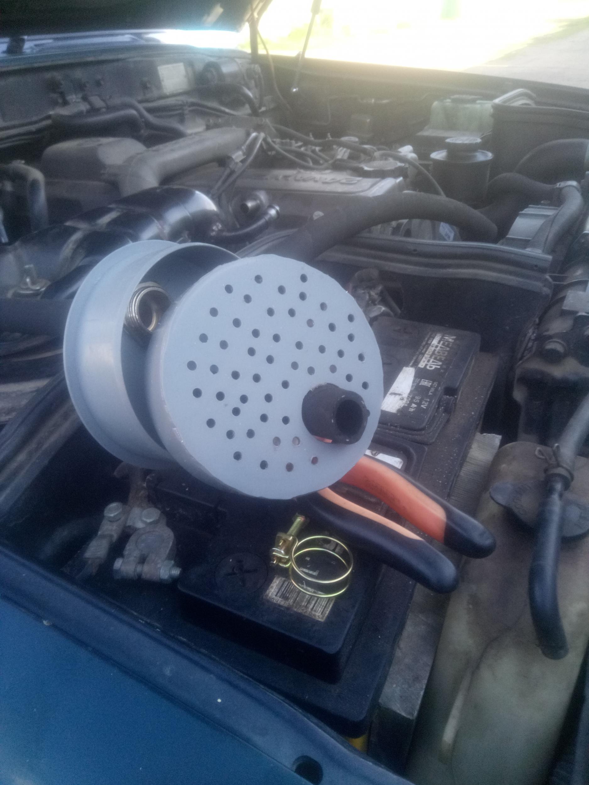

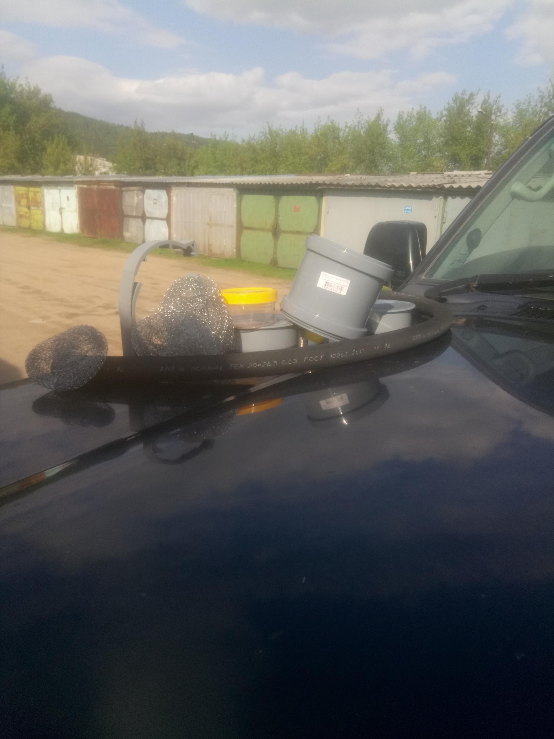

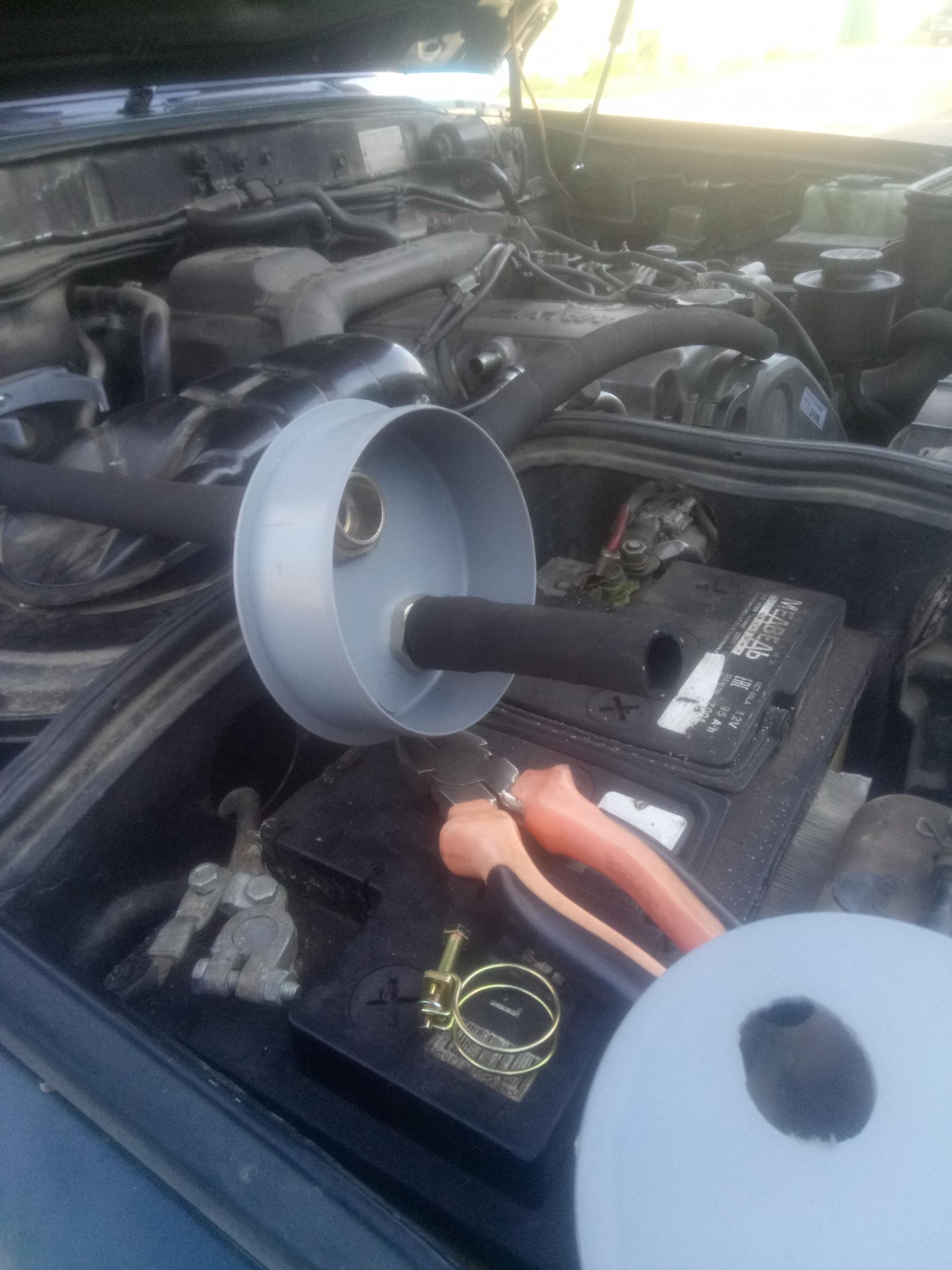

    Я себе сделал из канализационной трубы

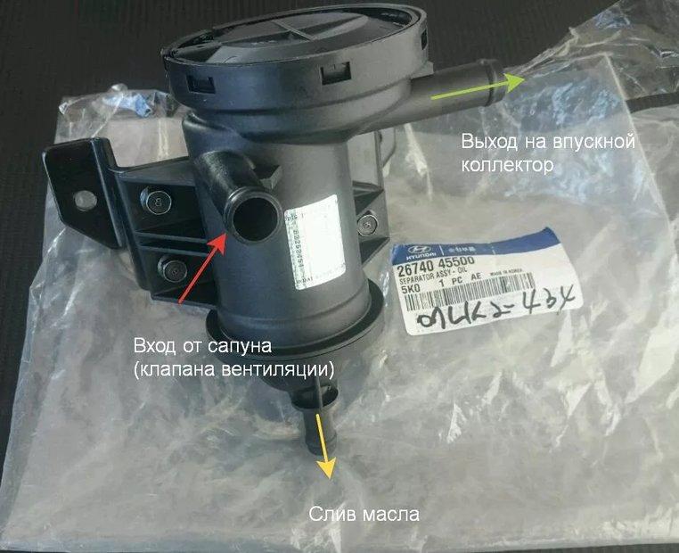

    Стоит такой, когда сливаю с
    бочка-отстойника практически всегда присутствует конденсат. Сливаю в момент замены масла, набирается грамм 20 за десять тысяч километров, если постоянно раскручивать мотор то больше.

    Спасибо за инфу, в точь точь Такой же купил от хендая сегодня, тоесть так понимаю не стоит делать слив в поддон, машину не кручу в основном обычная повседневная езда
