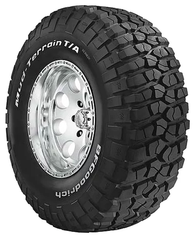

alex512 5 Откуда: Москва Машина: Toyota Land Cruiser 80 #1 Опубликовано: 30 июля 2020 Выбор шин пробег 80% асфальт 20% грунтовка. Пробег в месяц 1500 км. Сейчас стоит YOKOHAMA GEOLANDAR A/T G015 275/70 R16 114H не устраивает на грунтовке. машину приподнял +3 дюйма. Что посоветуйте из этих NITTO TRAIL GRAPPLER MT 285/75R16 126Q , BFGOODRICH MUD-TERRAIN T/A KM2 285/75 R16 116/113Q M+S , или Nankang FT-9, 285/75R16 последняя не популярна в Московском регионе. Или другие варианты. Цитата Вверх Поделиться сообщением Ссылка на сообщение Поделиться на других сайтах

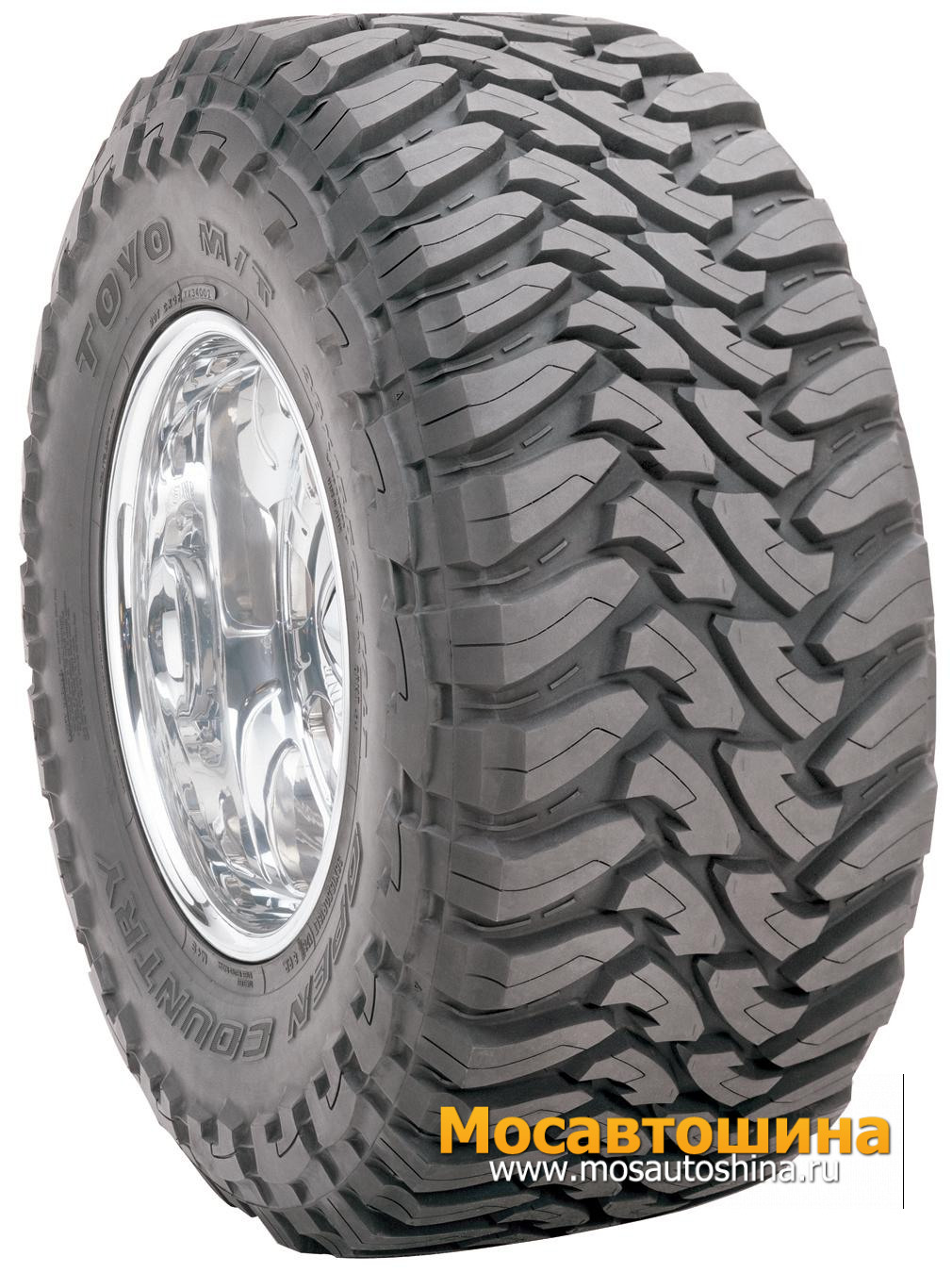

alex512 5 Откуда: Москва Машина: Toyota Land Cruiser 80 #6 Опубликовано: 30 июля 2020 3 минуты назад, wurwun4ik сказал: Hankook Dynapro ATM эта по моему не будет по грунту ехать. ест еще Toyo Open Country M/T 285/75 R16 116/113P Цитата Вверх Поделиться сообщением Ссылка на сообщение Поделиться на других сайтах
