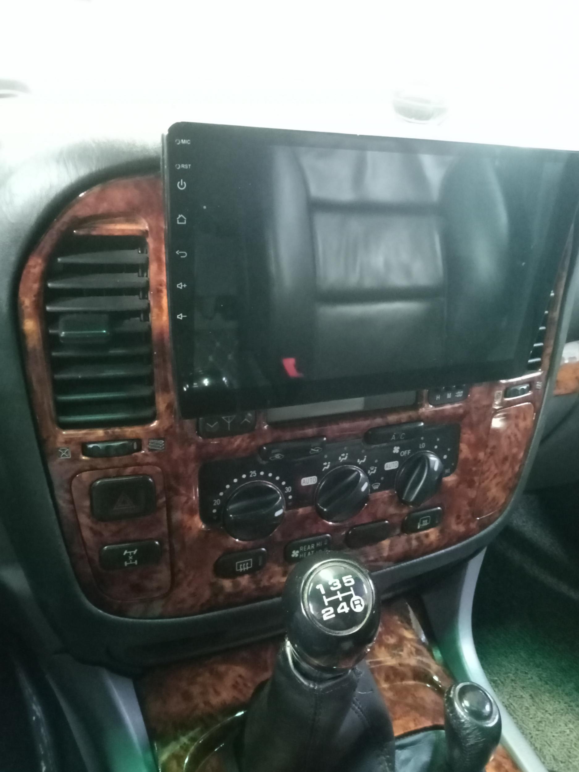

    • Откуда: Иркутск
    • Машина: Тлк105, уже в прошлом
    Я вот тоже 10 дюймов вкорячил.
    Панель дорестайл. Низкая. Норм входит.
    • Откуда: РоссиЯ ВеликаЯ
    • Машина: TLC 105 1HZ МКПП
    На 9 встал бы за подлицо в торпедо, ни чего бы не выперало.
