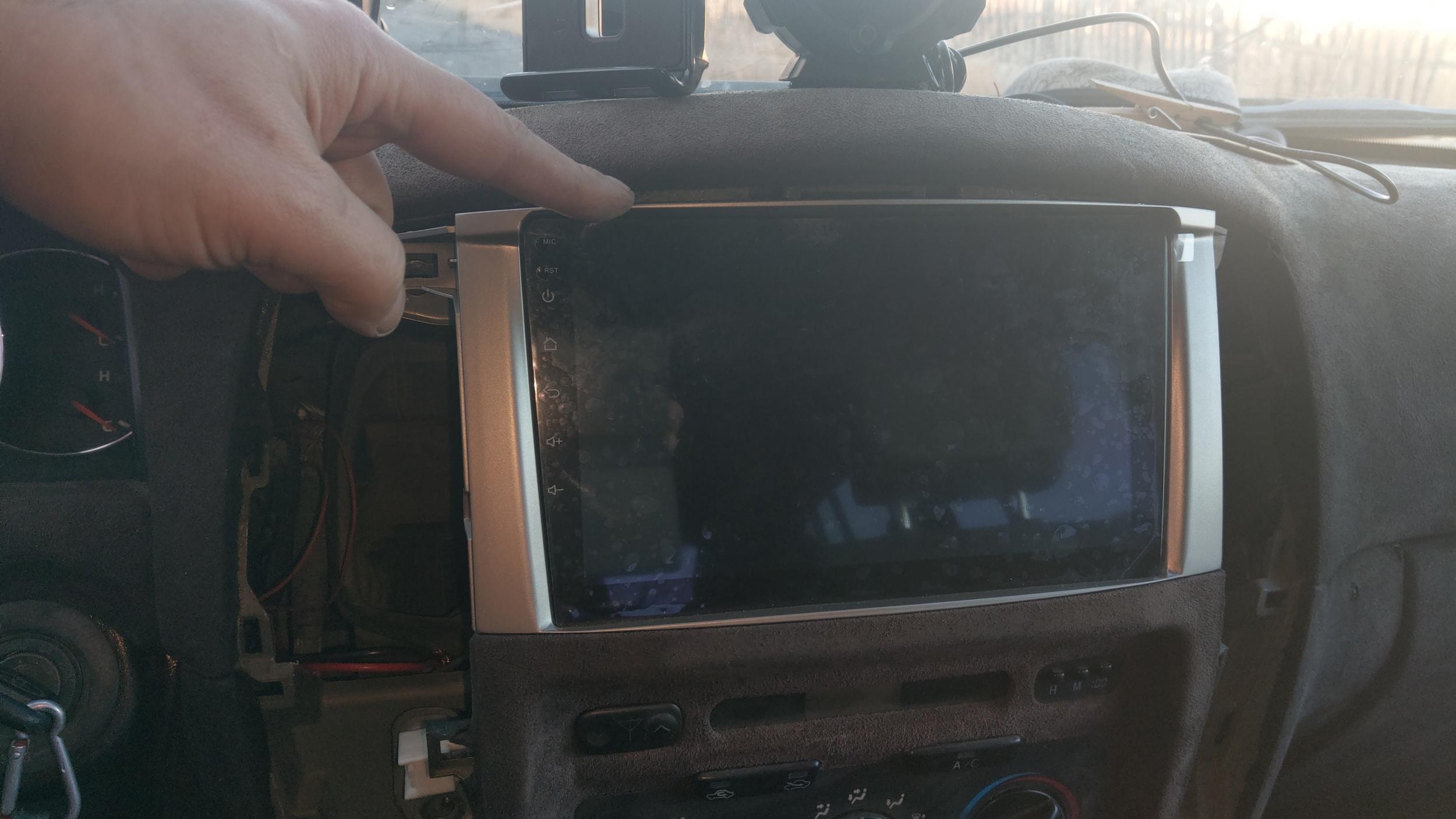

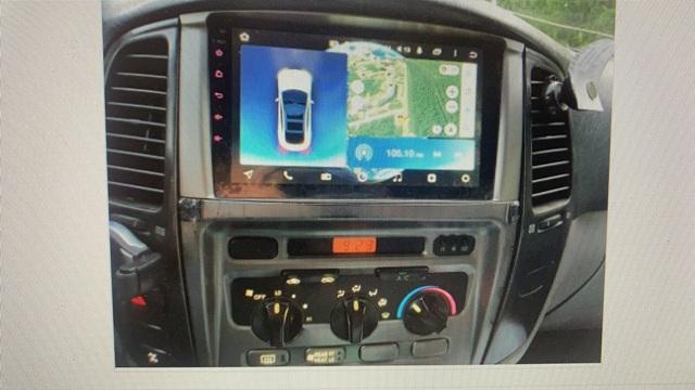

    на 1-ом фото как это выглядит с уже установленным головным устройством

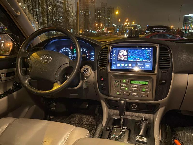

    на 2-ом фото как выглядит панель у меня
    нашел в продаже панели на LC100 с большим отверстием под магнитолу, но по виду его не достаточно
    и я так понял панель как на верхнем фото ставится на LC105
    в связи с чем вопрос: есть ли у кого-нибудь опыт установки такой магнитолы и есть ли смысл допиливать панель от LC100 или сразу искать от LC105?

    Мне одному показалось, что на фото от производителя высокая торпедо с крутилками?
    Если это так, то тс смысла заморачиваться с поиском панели от 105 нет от слова совсем: не влезет (конструкция другая)
    • Откуда: Murmansk
    • Машина: 105HZ, 100 2UZ-FE, 60 2H

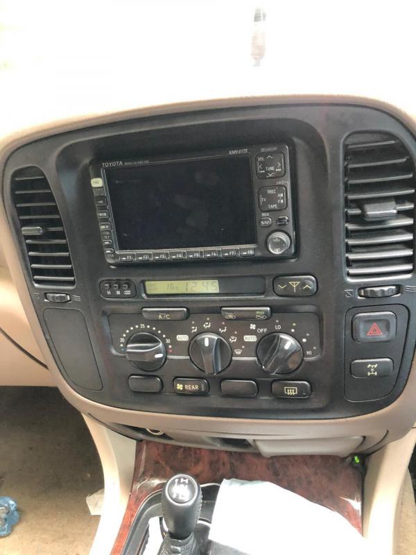

    На первом фото панель рестайл, у вас ДОрест. Вам она не подойдёт.

    то есть даже если найти панель от 105, она не войдет, т.к. торпедо другая по форме?
    • Откуда: Ярославль
    • Машина: LEXUS LX470
    +explorer
    У вас дореставйл, а на первом фото рестайл1......
    Разные формы козырька торпедо и в целом архитектура разная. Проще продать, и купить дорестайловую.

    На фото производителя установка в рамку для послерестайлинговой комплектации.
    Видно же, что на дорестайле вообще другой конструктив. (цельно литая конструкция панели, а не блочная, как на послерестайловых с высокой торпедой)
    На твоем фото уже установлена 2диновая магнитола. Если на ее место пришедшее ГУ не влезает, то и пилить может не помочь, как мне кажется: аккуратно без зазоров потом интегрировать может не получиться. Вынимай установленную 2динку, смотри своими глазами...

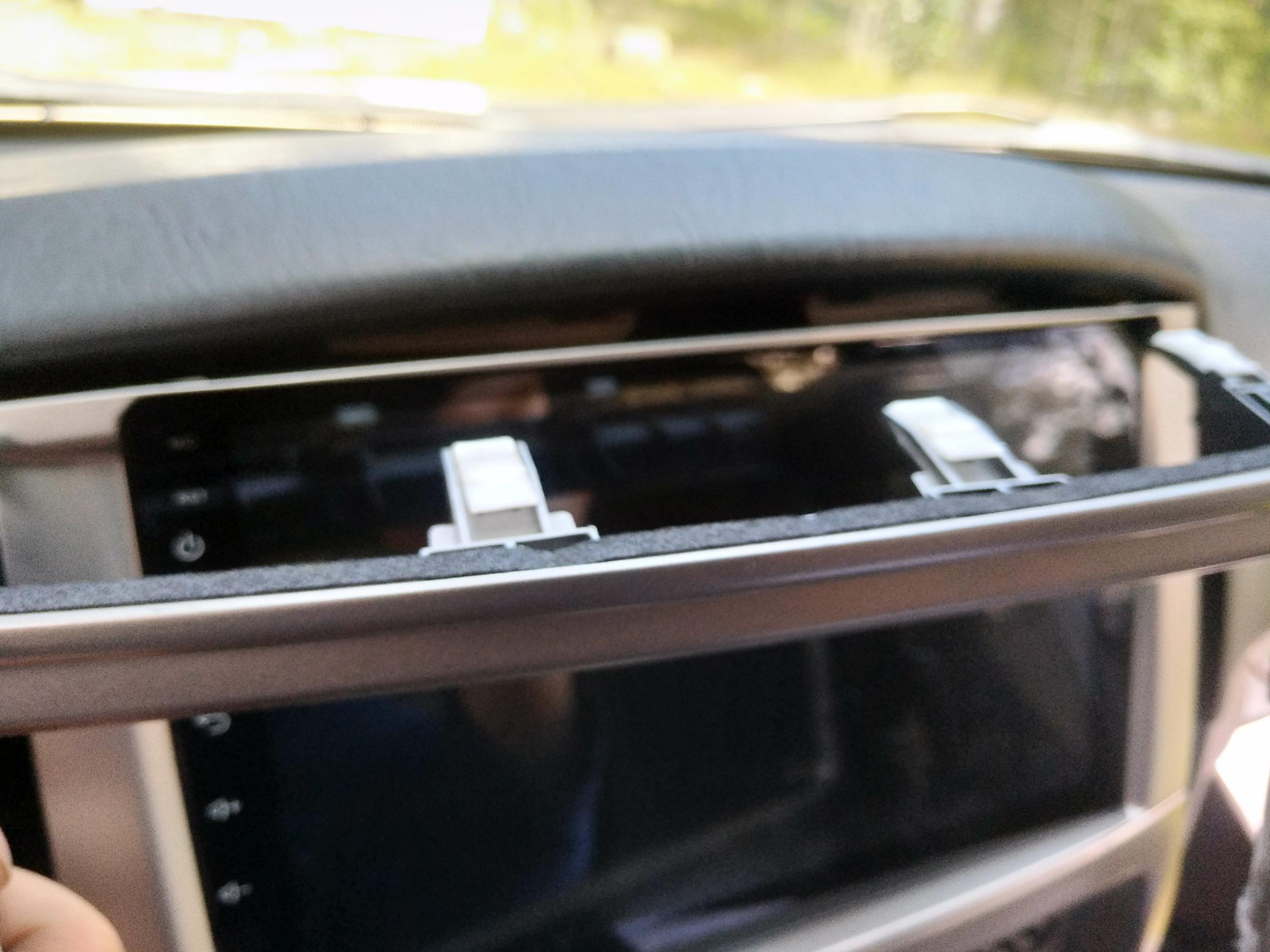

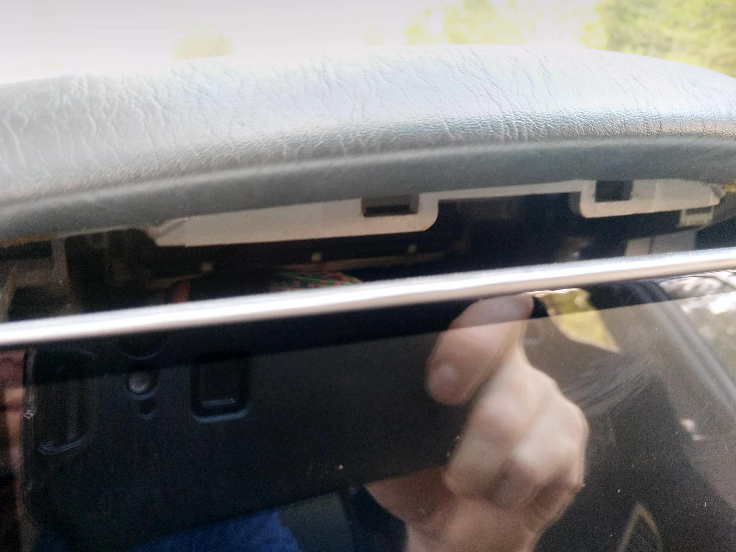

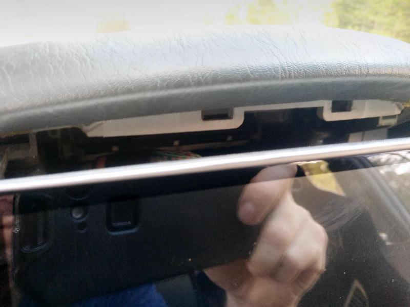

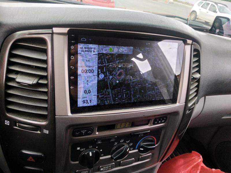

    В рестайл отлично садится, но с допилом. Навигация озик, алпайнквест, совет военные карты про , все работает супер третий месяц.
    • Откуда: Алматы
    • Машина: LC-100 VX 4.2 06
    07.08.2020 в 14:36, explorer сказал:
    В рестайл отлично садится, но с допилом...
    можно подробности про "допил"
    спасибо
    • Откуда: Murmansk
    По ссылке в первом сообщении фото.
    В торпеде над дисплеем нужно спилить полоску пластика с двумя отверстиями для направляющих оригинального пластика иначе медиа не заходит. Пилил дремелем минут 5 ушло
    Два доп держателя оригинальной рамки. На втором нужно его полностью спиливать

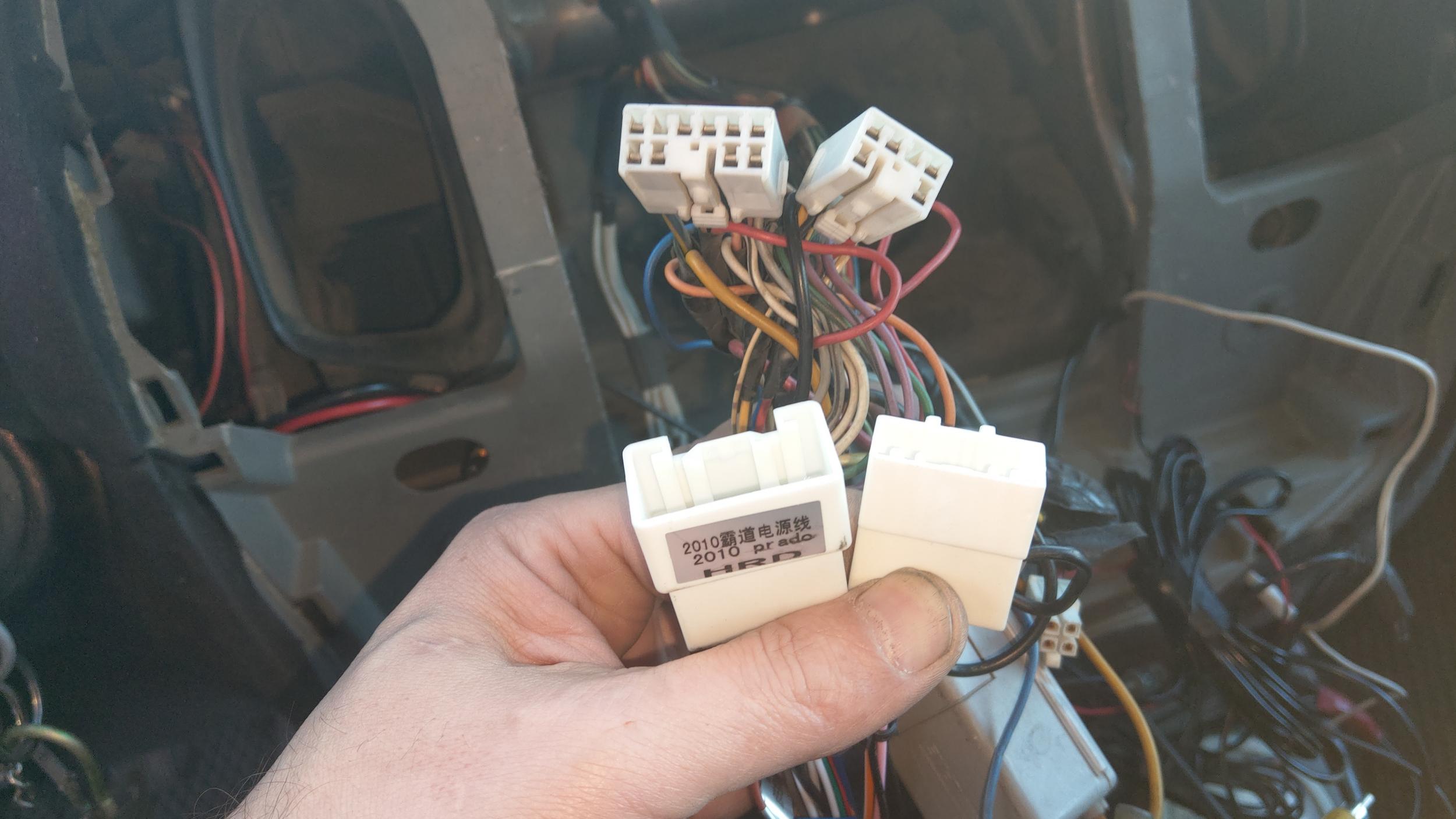

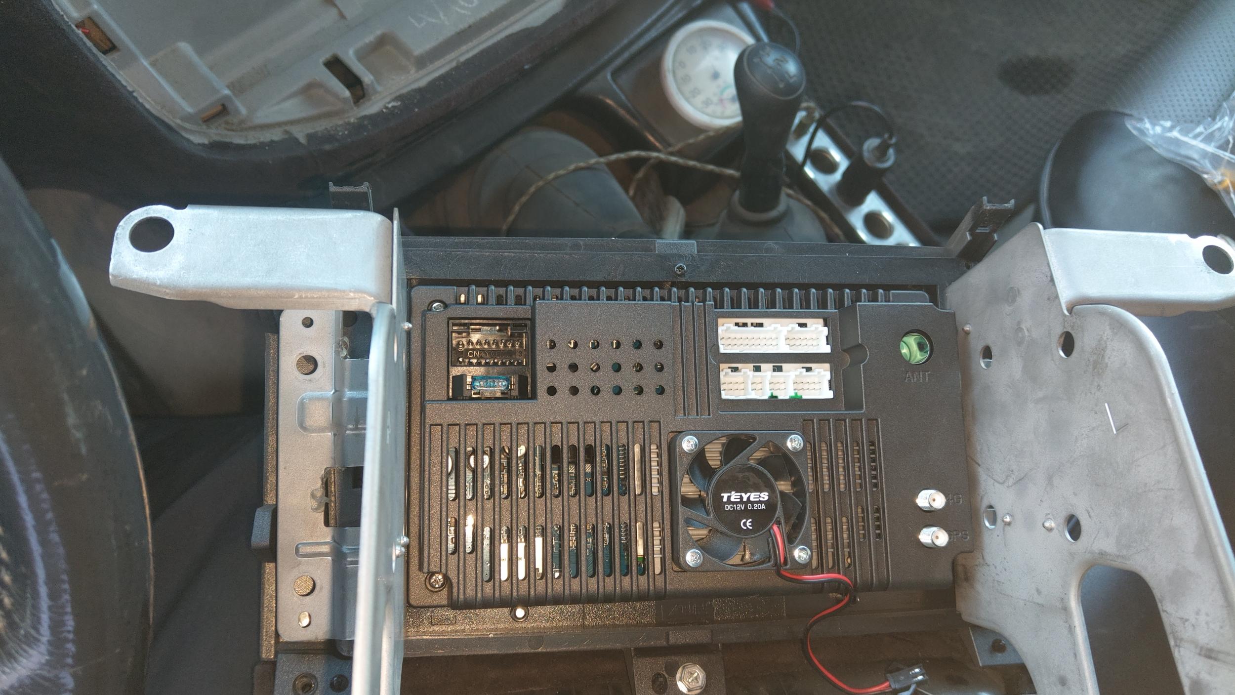

    Уважаемые пользователи Teyes, заказал себе на 105 крузак, получил примерил и тоска навалилась.
    Кароче рамка никак не крепится к магнитоле с обратной стороны, нет отверстий крепления. При установке вверху под торпедой получается щел.
    Ну и самое неприятное это то что положенные провода питания и аудио от прадика никак не состыкуются с моими.
    По проводам у кого как? Если есть, дайте фото.
    Настроение ноль.
    • Откуда: Novosibirsk
    • Машина: TLC BJ60 & NissanSafary & J100
    У меня сотка 2006. Все встало пин-ту-пин. Покупал в Новосибирске. Возможно у тебя ошиблись с комплектацией. Мне комплектовали голову и рамку отдельно, на голове есть лишние выступы для крепления рамки, они срезаются. Т.е. голова универсальная. Удивительно, но в посадочное Торпеды все вошло без вазелина и напильника. Есть смысл связаться с представительском в Новосибирске. Контакты есть в профильной теме на 4PDA

    25.09.2020 в 16:33, Goryna сказал:
    Та же история. Только авто TLC100, а магнитола CC2+. Расскажите пожалуйста как закрепили.
