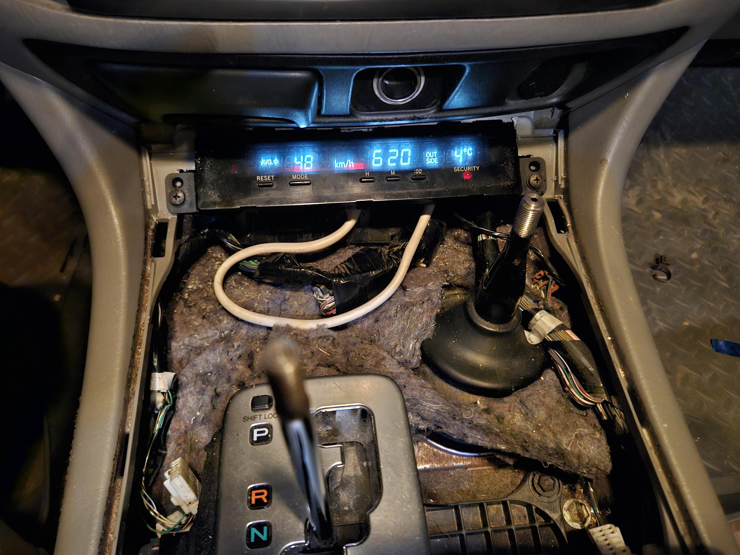

    Вниз ставится только табло. Сам компьютер остается вверху. Электронщик выпаивает один разьем и соединяет их проводом. Такой модернезированный комп +рамка стоит 10р. Установка ваша.  Решение показалось самым удачным - видно отлично без сколиоза, пепельница с прикуривателем на месте и никаких бородавок на торпеде. Свой, при желании,  можно им выслать за 2р. Правда пересылка сожрет рубль)

    Из платы нужно выпаять один  разьем, кажется 16 контактный , вместо него проводник впаять, на его второй конец припаять  выпаяный разьем. На фото белый провод соединяет табло с компом.

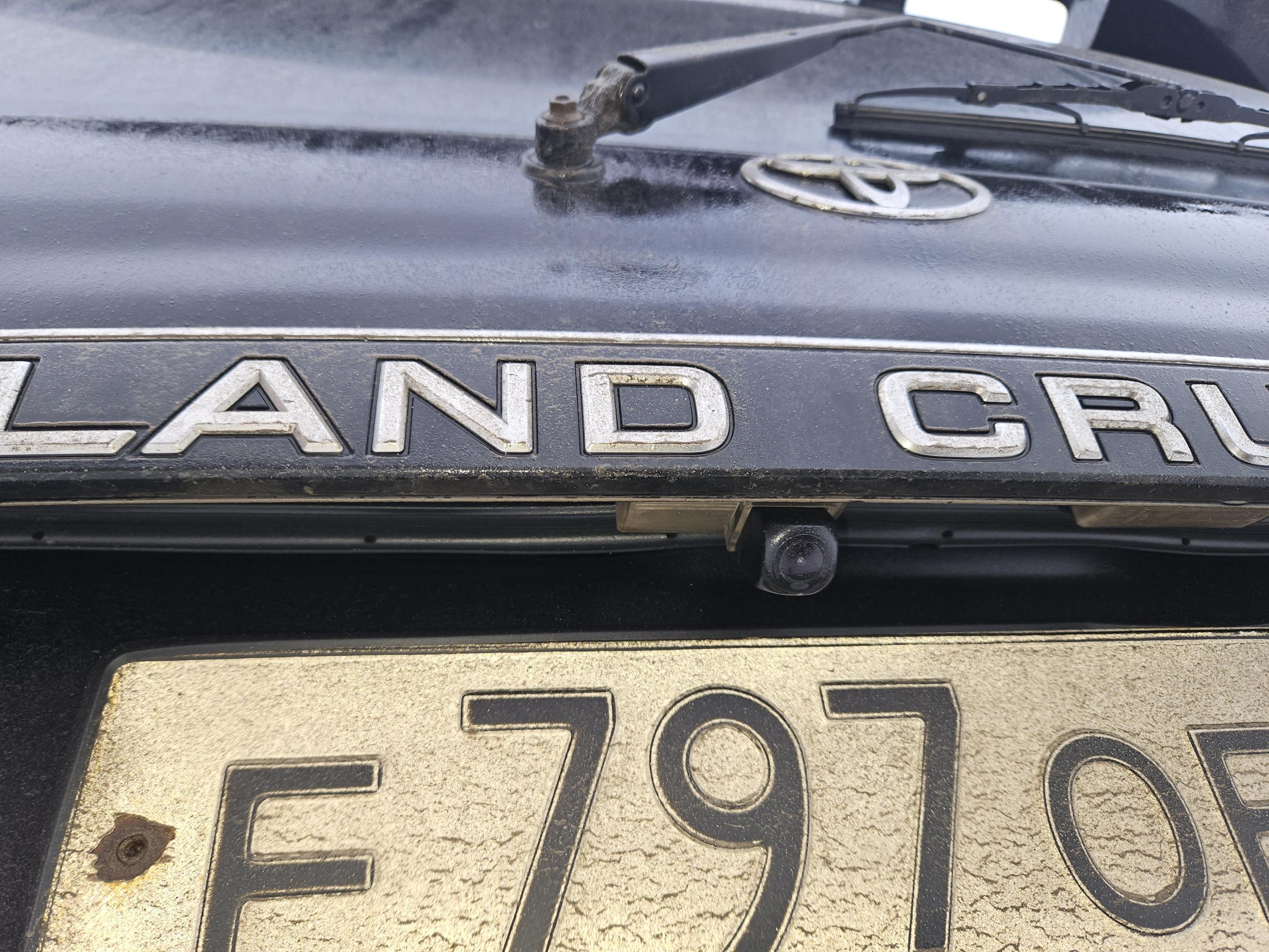

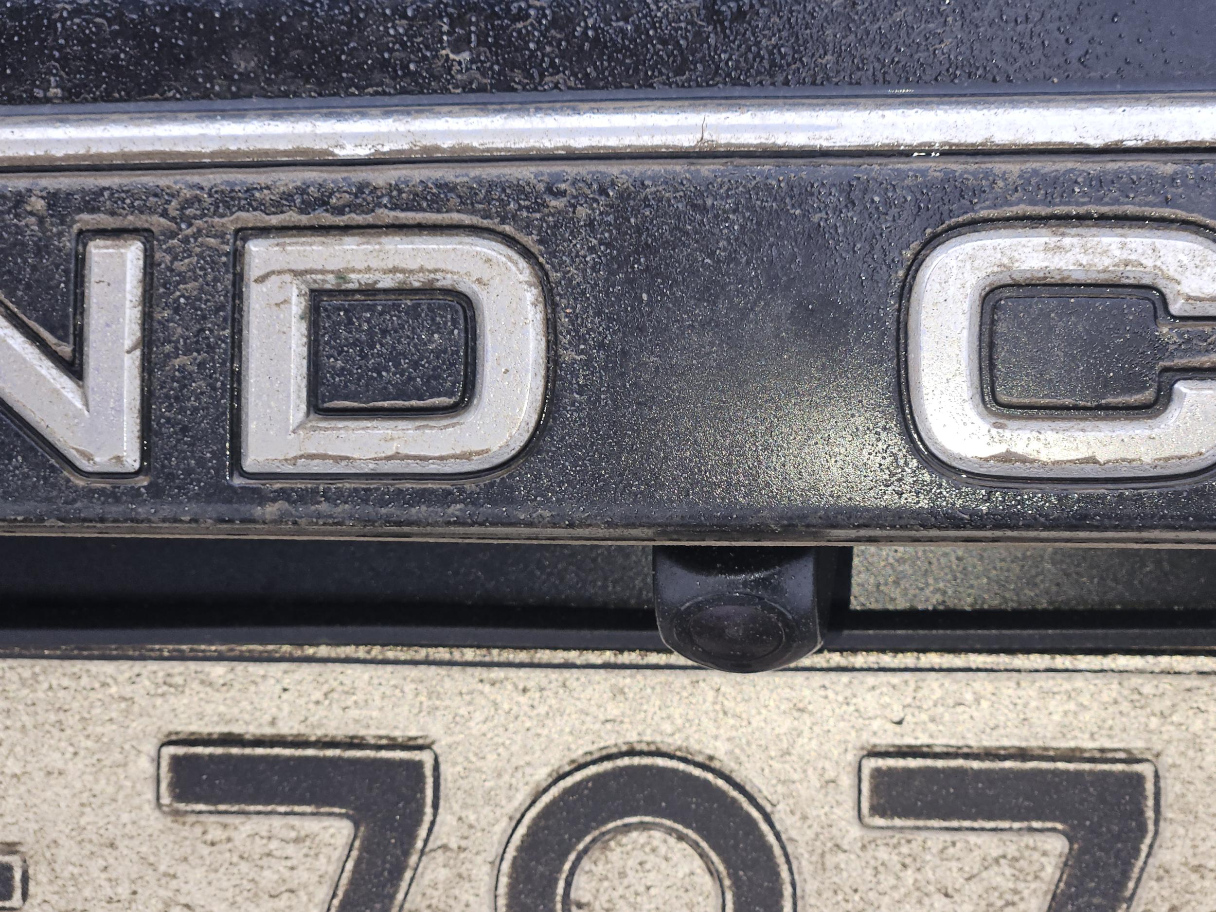

    У меня в фонаре подсветки номера вмонтирована. Купил готовый фонарь и ничего не пилил.20240111_110242.thumb.jpg.990b6c1f678d5080300c3b609ce6975a.jpg20240111_110318.thumb.jpg.de7c05bb39877507818eaec50ca95e9a.jpg
