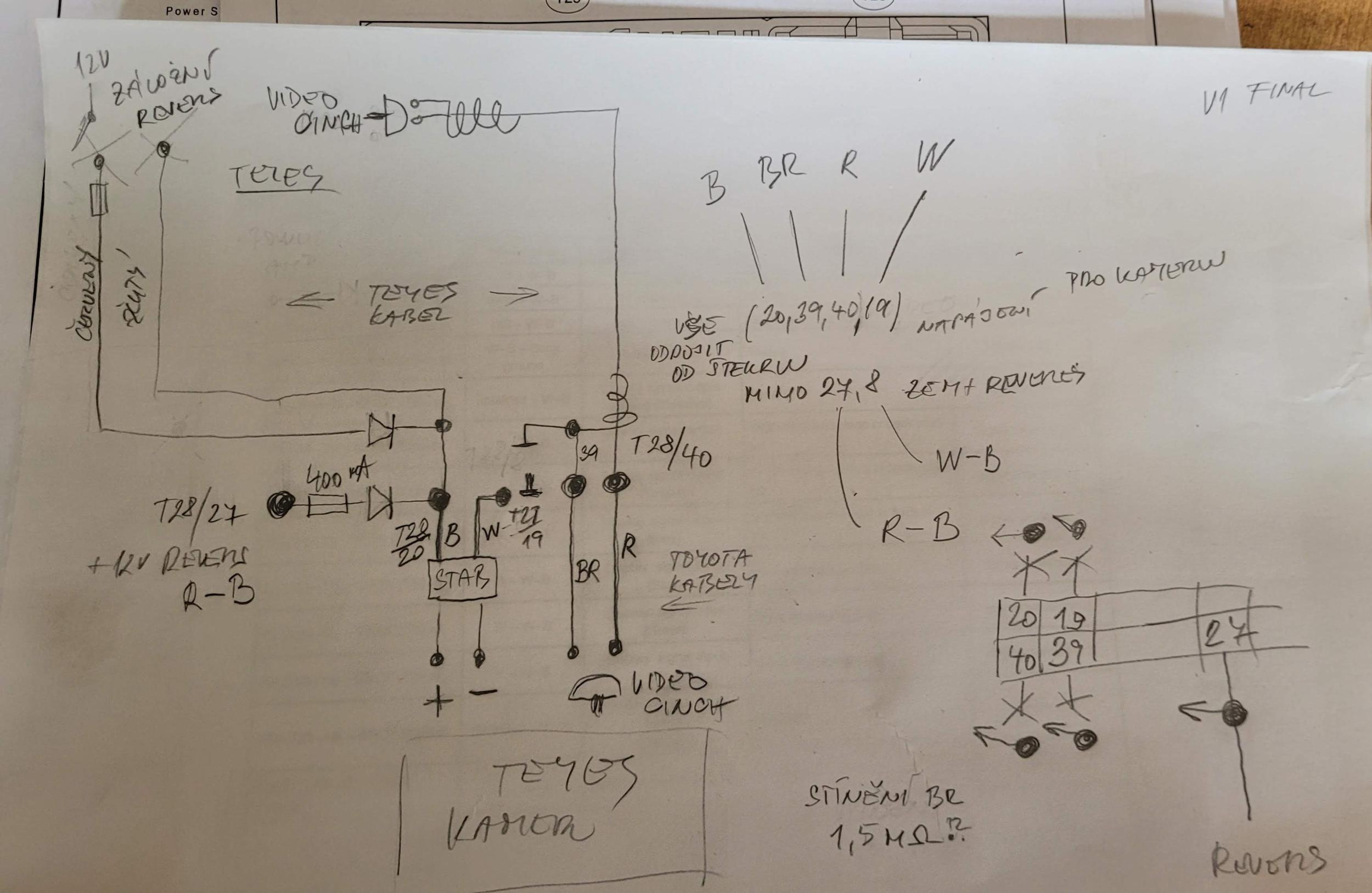

    Привет,
    вот как я это подключил.
    Возможно, это будет кому-то полезно.
    Хотя, наверное, не многие уже будут давать Тейс на сотку думаю ... ))
    З.камера в подарок оказалась не хорошего качества, поэтому купил эту 1080p:
    https://www.aliexpress.com/item/1005003328307654.html

    27.07.2024 в 00:17, Kareland сказал:
    Честно говоря я понял что это подключение задней камеры к отдельной кнопке? Но для чего? ПО магнитолы позволяет выводить изображение камеры ЗХ и ПХ на экран через кнопки на руле - достаточно в настройках управления кнопок присвоить эти значения. И такое подключение нисколько не зависит от движения авто вперёд или назад.

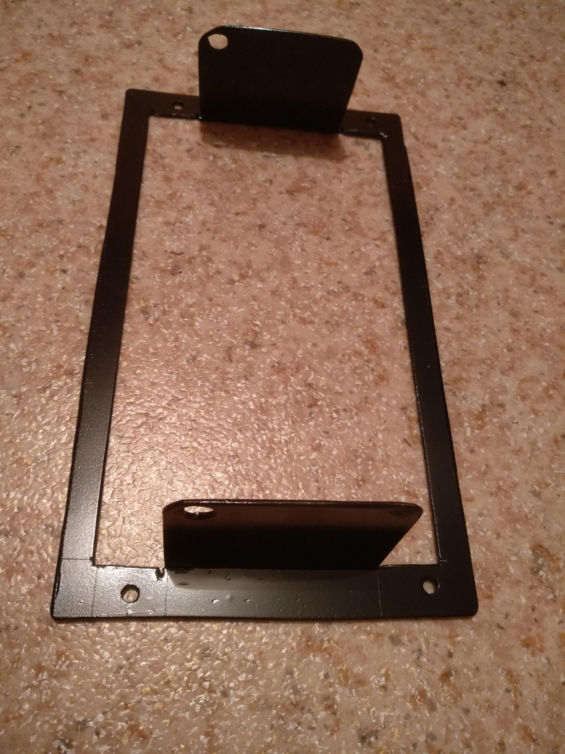

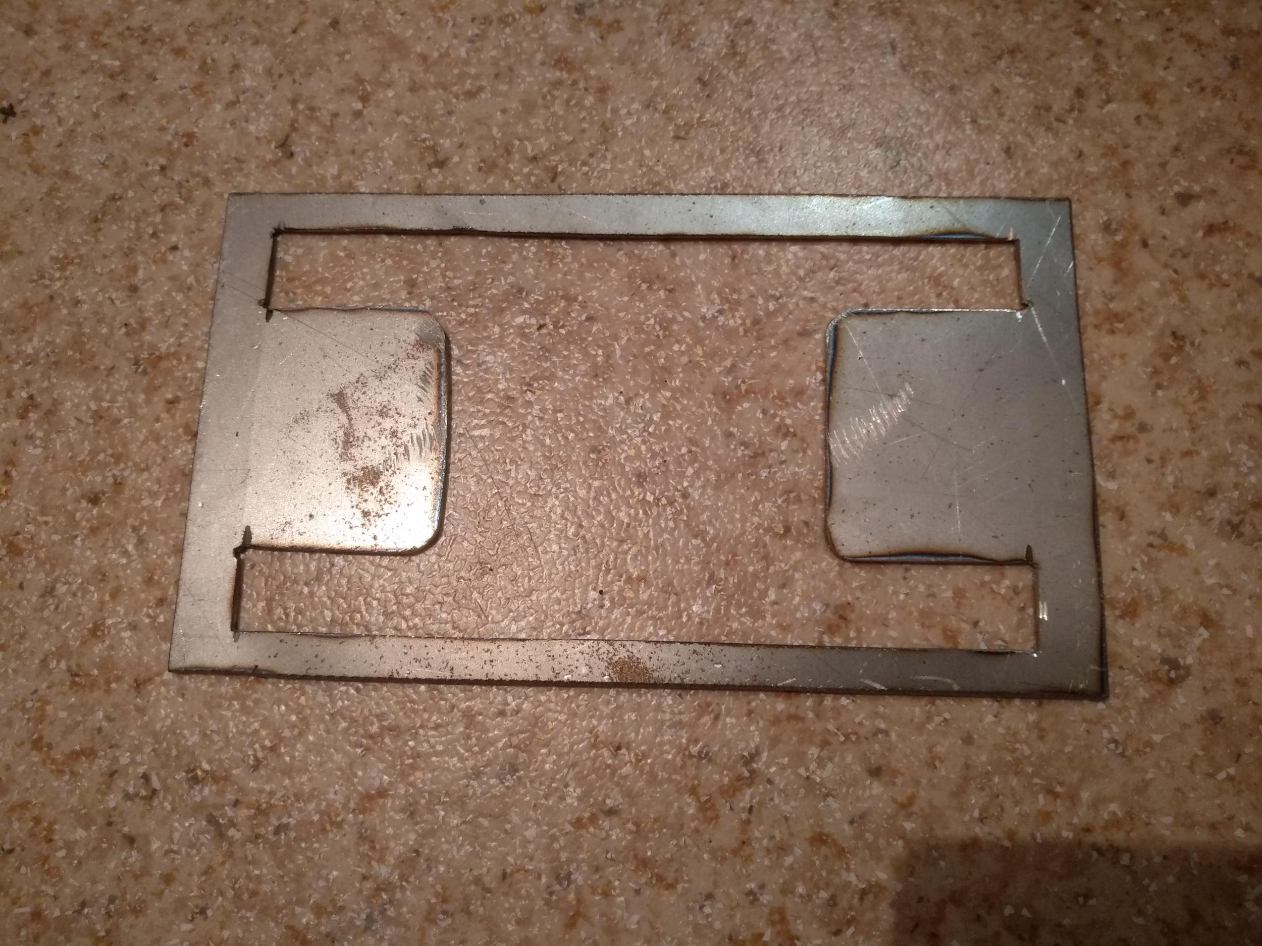

    А можете размеры дать если сохранились. Не нравится мне эта жидкая конструкция

    В комплекте Teyes (в моём случае CC2+) к TLC100 идёт рамка (она, кстати, не лакированная, пришлось дунуть полуматовым лаком).  Магнитола крепится к этой рамке четырьмя маленькими саморезами. К родному тойотовскому металлическому кронштейну ни магнитола ни её рамка никак не крепятся. Только рамка магнитолы крепится к рамке климата парой саморезов. Пришлось сочинить дополнительный кронштейн для крепления магнитолы к родному металлическому кронштейну. Для этого понадобился кусок металла толщиной 1,5 мм и пара часов свободного времени.
    А можете размеры дать если сохранились)
    Не сохранились. По-месту делал, так сказать "на скорую руку".

    24.10.2024 в 01:19, Goryna сказал:
    Я заметил этот вариант.
    Но у меня уже все кнопки на руле заполнены своими первоначальными функциями. :think:
