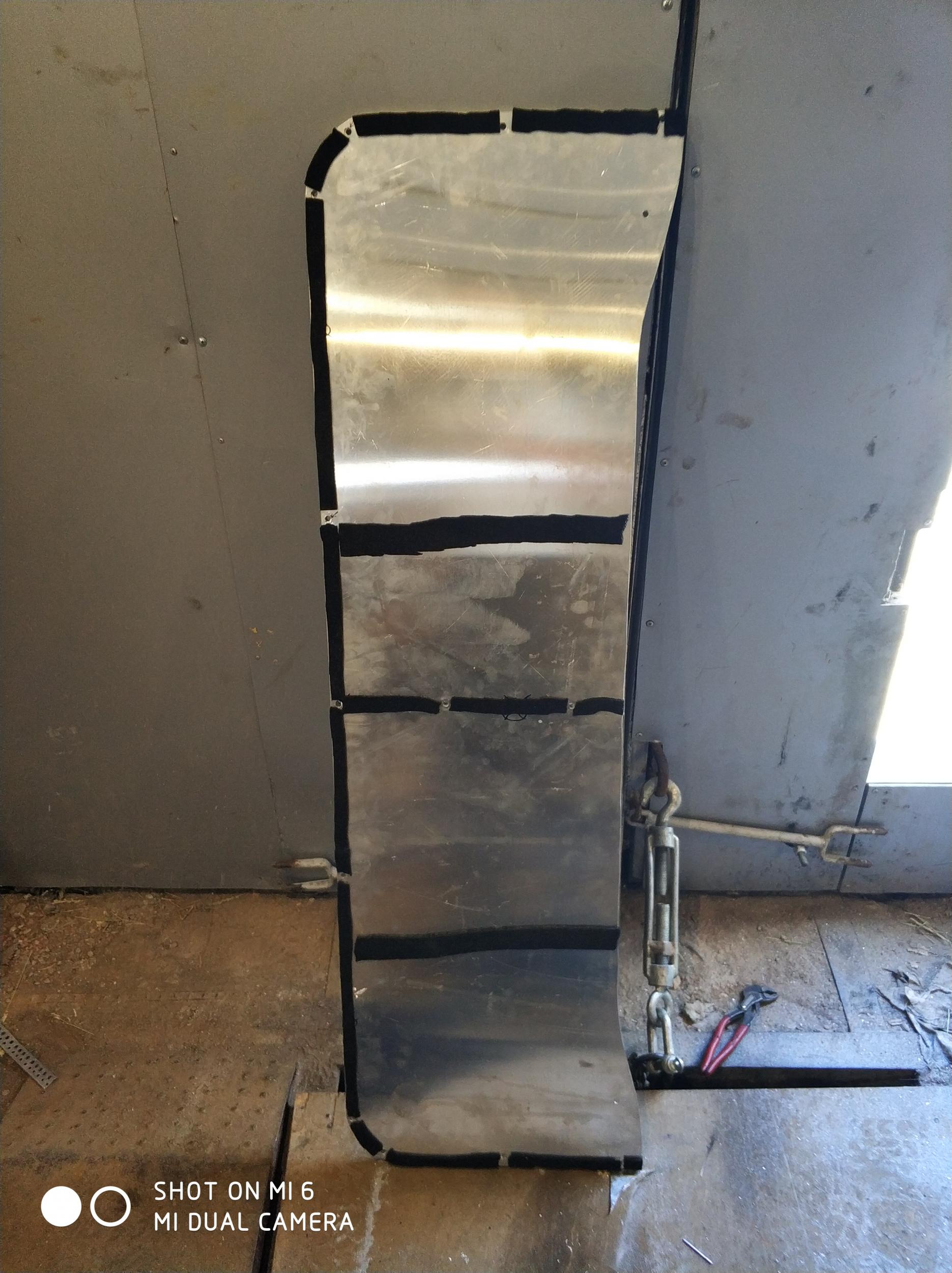

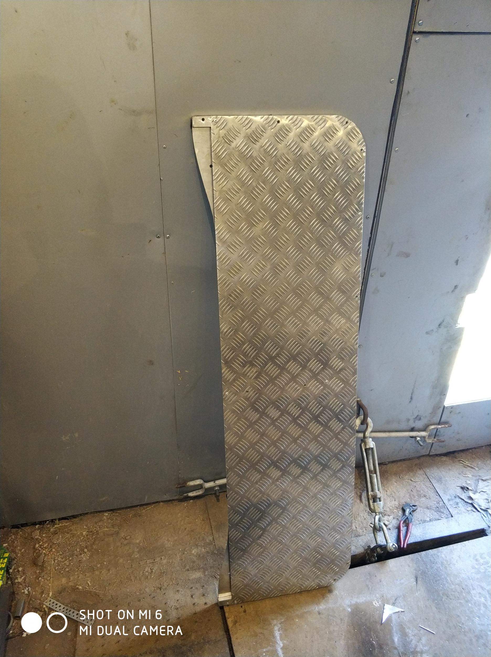

    Ковровая обшивка заднего борта устала, да и есть на ней не очень удобно. Решил переделать.

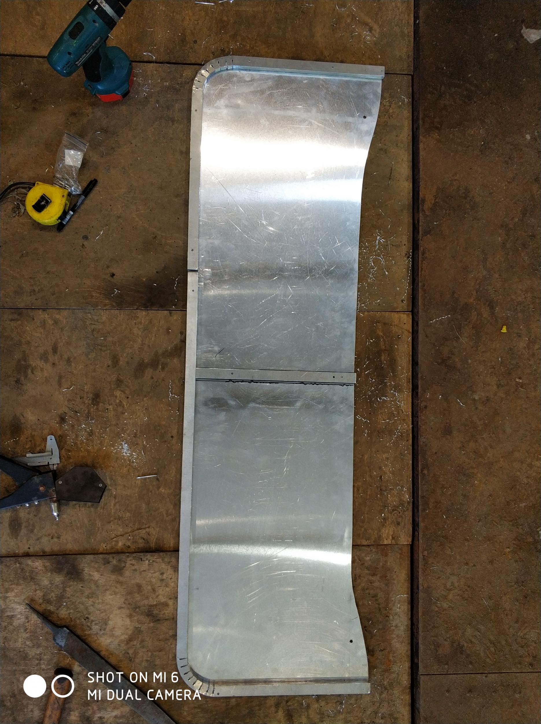

    Взял рифлёный алюминий 1,5мм, гладкий алюминий 1,5 мм и на гидроабразивке мне нарещали полоски 12х20мм.
    Вырезал по форме заднего борта:
    С нижней стороны приклеил полоски паралоновой шумки:

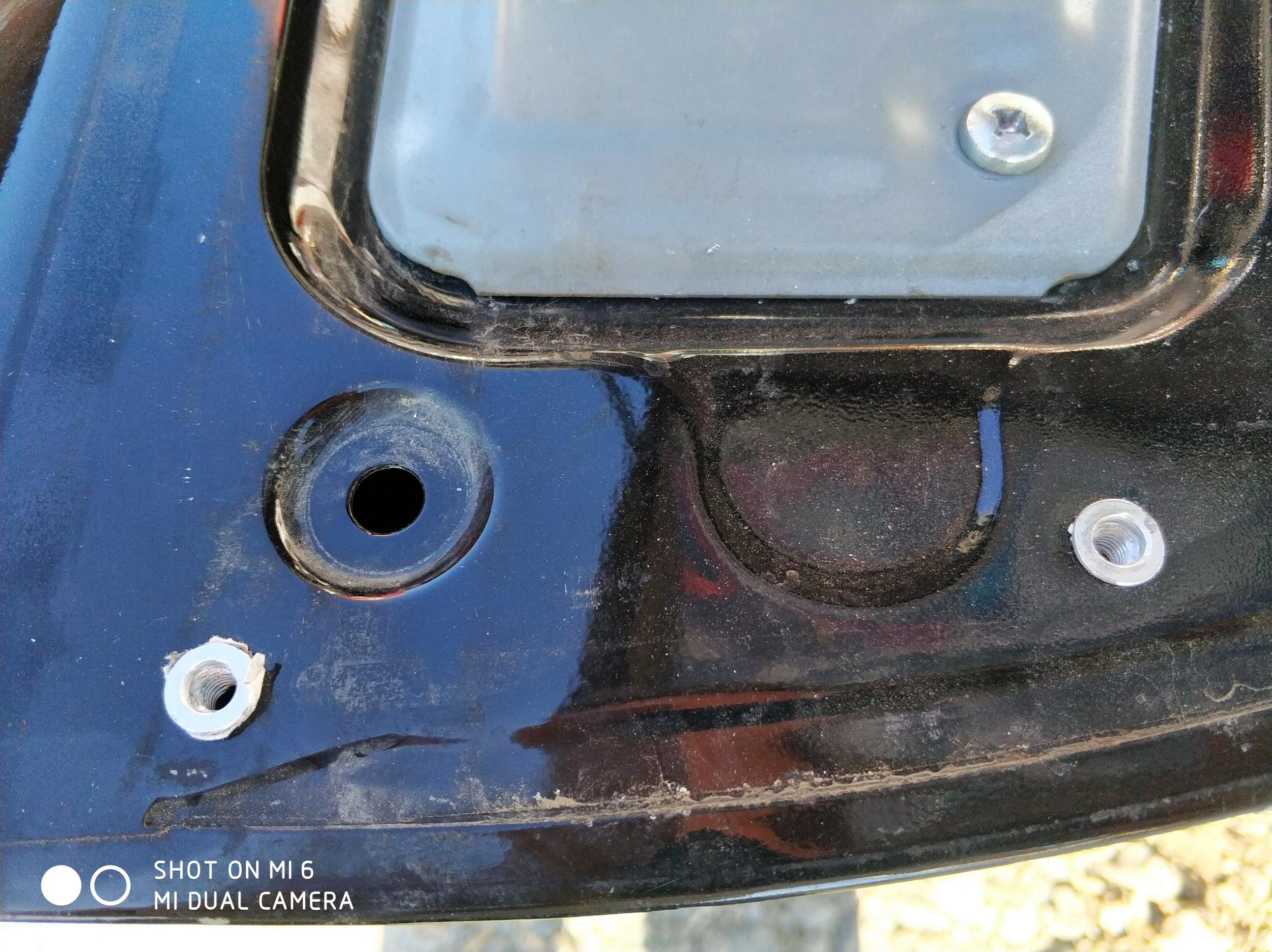

    В борт поставил вытяжные гайки-заклепки. М5 12 шт.
    И прикрутил винтами впатай.

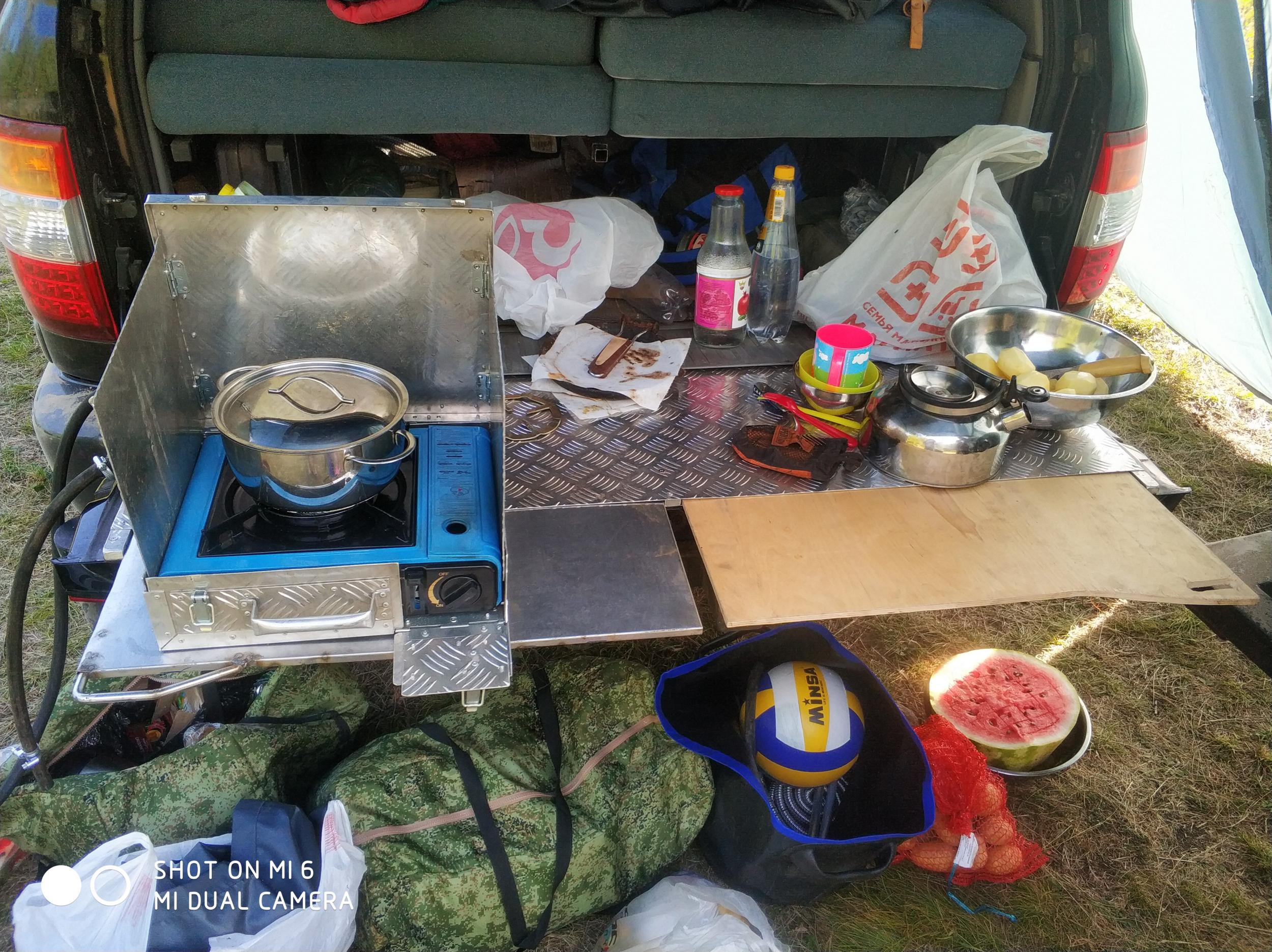

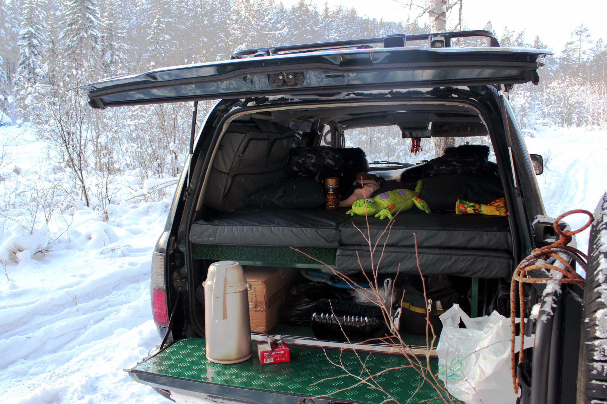

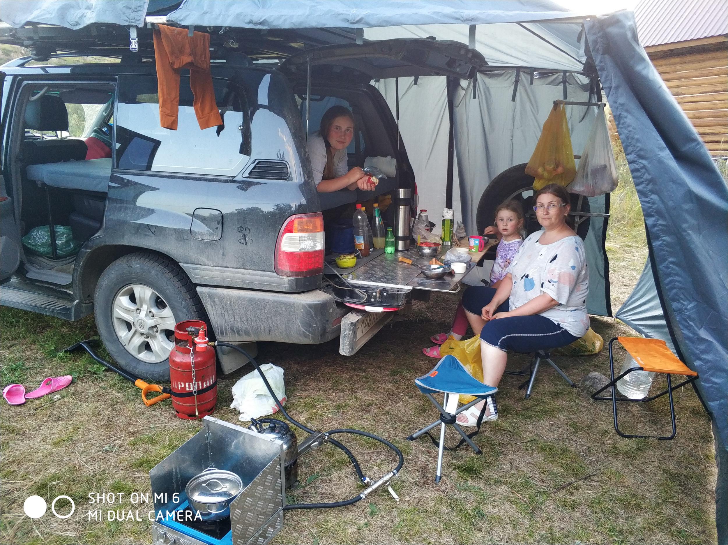

    С левой стороны добавил выдвижную столешницу из нержавейки, а справа- разделочную доску из фанеры:
    Верхний слой из рифленого алюминия считается условно грязным, по нему можно ходить ногами, чтобы рыться в крышном багажнике, а выдвижные части всегда чистые.
    P.S. Конструкция обратима:  отверстия крепления штатной обшивки борта не использованы, в любой момент можно  выкрутить 12 винтов и поставить штатную обшивку.

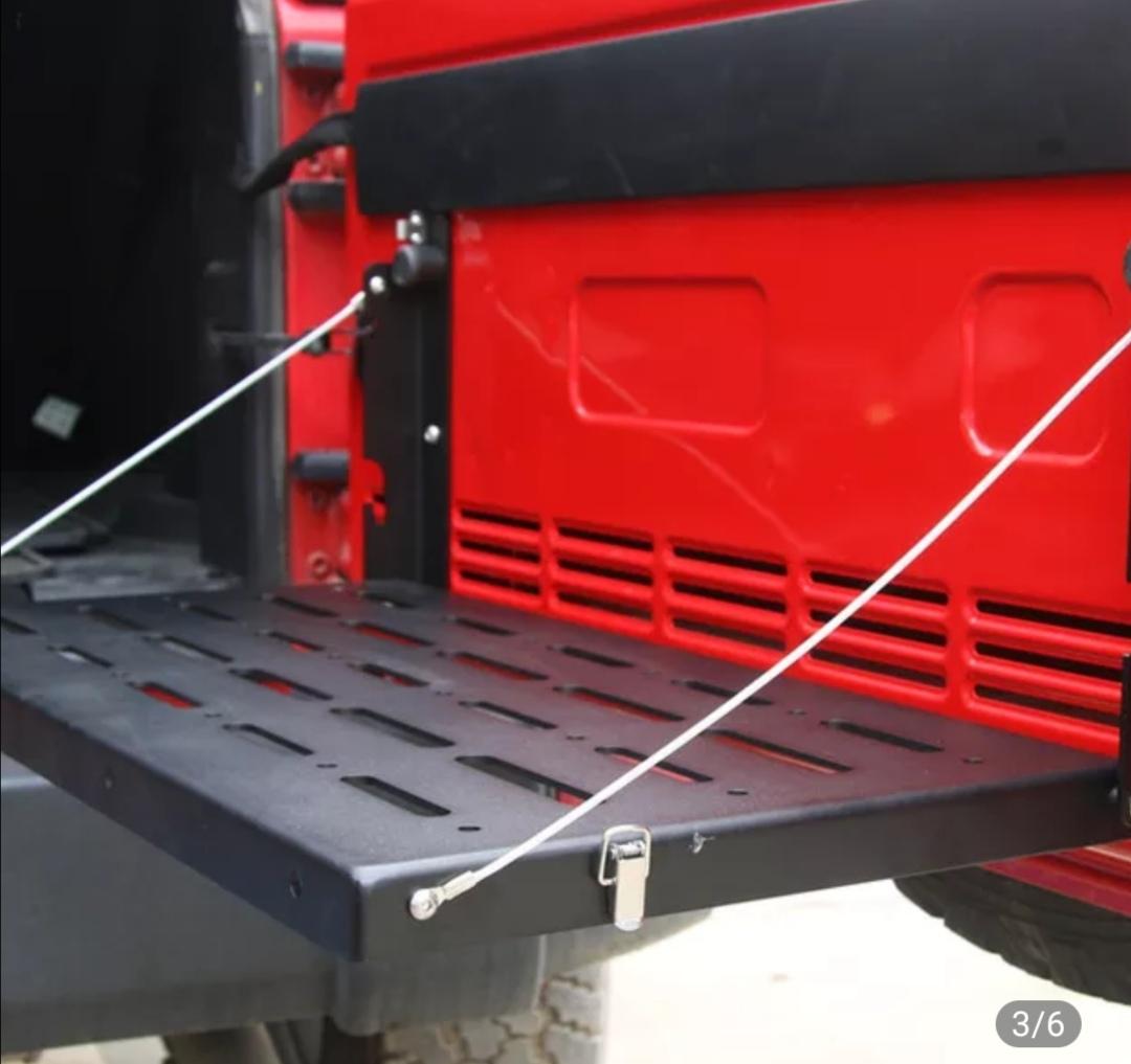

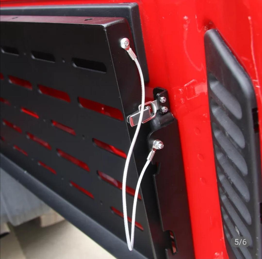

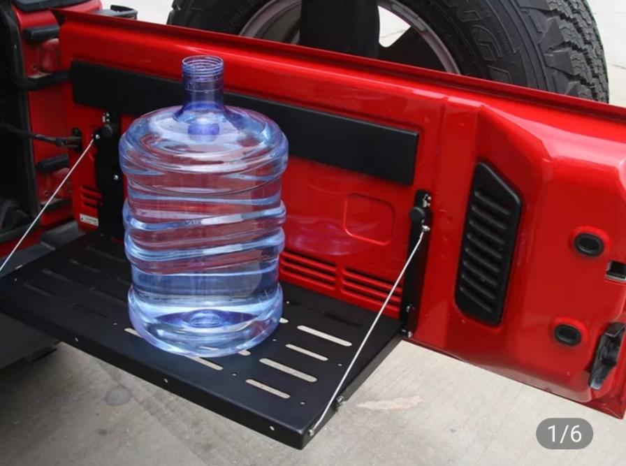

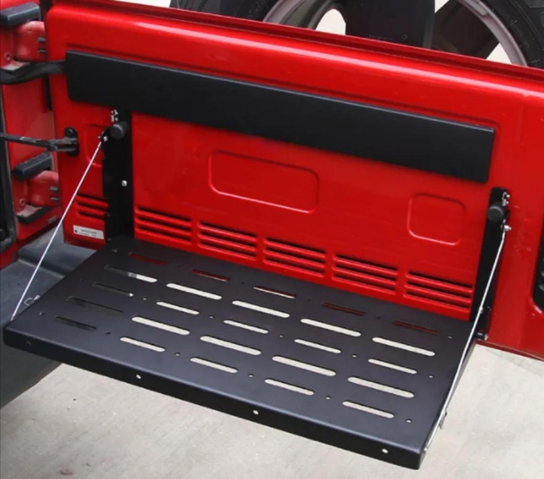

    Засунем в вашу тему и стол для распошенки)
    Такой сделать бы ?
    • Откуда: Можайск
    • Машина: TLC-80 "Yoshi"(Яша)/Active Vacation/1FZ-FE/4"/4.88/37"
    Что значит "сделать бы"? Делают и вполне прилично ;)  https://www.drive2.ru/l/492744212916207844/
    Изменено пользователем Tamboff
    • Откуда: Москва ЮВАО Люблино
    • Машина: TLC 105 HZ
    11 минут назад, Tamboff сказал:
    Спасибо, я так понял они сейчас не делают ничего.
    Добрый день. Давно собирался сделать. То руки не дошли.... А тут наготове... Спасибо.
